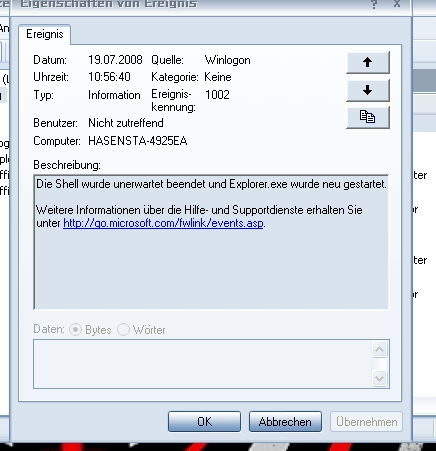

Ich habe seit kurzem ein kleines Problem was mich nervt.
Die Shell wird unerwartet beendet und dadurch startet sich die Explorer.exe neu und das nervt, das passiert manchmal wenn ich auf Datei mit rechtsklicke und die wohin verschieben, löschen usw. will.
Hier mal ein Screen der Ereignisanzeige.
Bist Du sicher, dass das mit dem Overclocken stabil bei Dir funktioniert?
Ist Dein PC prime-stable?
Lass einfach mal Prime95 im TortureTest Modus eine stunde laufen ...
wenn dabei ein fehler auftritt solltest Du das Overclocking zurücknehmen ...
Ja das OC läuft schon so seit Monaten, auch beim gamen usw. keine Probleme nur halt das nervige siehe ersten Post. Das ich das mit ner Neuinstall des BS weg bekommen kann, weiß ich auch, bevor ich das aber mache lebe ich lieber mit dem Fehler. Ist mir zu zeit aufwendig.
lass trotzdem mal prime95 laufen ...
solche komischen symptome haben meist eine ursache in der hardware ...
wenn das prime95 durchläuft dann teste mal den speicher ...
