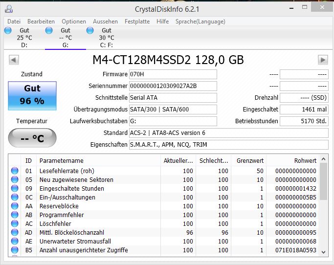

Soo zum System. Windows ist auf einer SSD, die laut SSDLife noch ok ist. Daneben ist noch eine 1TB Platte für verschiedene Spiele unter anderem Assassins Creed.
Das einzige was ich verändert habe, ist dass ich mehr Arbeitsspeicher eingebaut habe. Natürlich hab ich Memtest laufen lassen ... keine Fehler gefunden. Also ich vorhin nach dem Fehler mit Assassins Creed neugestartet habe, habe ich den Arbeitsspeicher ausgebaut. Danach lief wie geschrieben Windows nicht mehr. Arbeitsspeicher rein, Windows läuft wieder, bringt aber Fehler mit der Explorer.exe, die nach mehrmaligen Fehlermeldungen wieder läuft. Dafür hat der Windows Installer Fehler gebracht.
Langsam bin ich echt am Verzweifeln.
Smartwerte der Festplatten und Memtest ist in Ordnung.

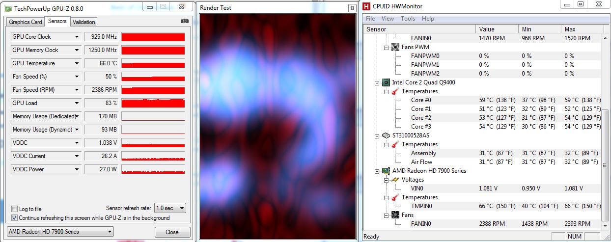

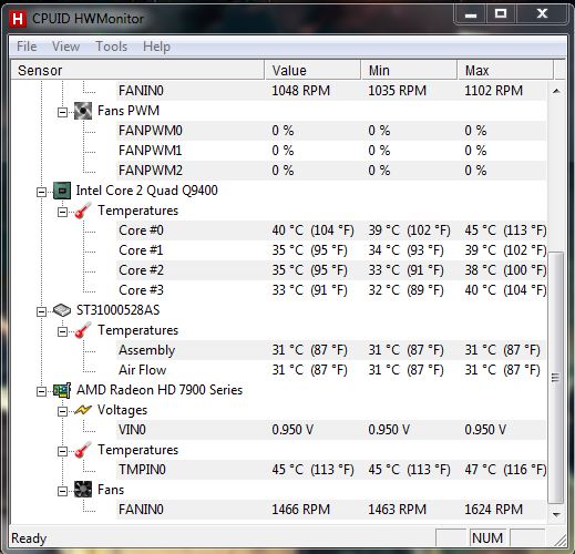

Temperaturen im Idle:
und jetzt nach paar Minuten Last (mit Prime und GPU-Z)
Schade, hätte ja so einfach sein können.
