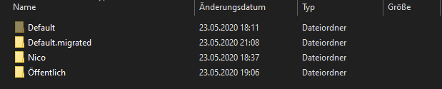

So sieht mein User-Ordner aus. Ich habe aus Testzwecken mal DefaultUser0 gelöscht, aber auch noch zur Not auf einem Stick gesichert.
Sollte ich vielleicht den Ordner Default zu Defaultuser umbenennen?
Jetzt hat es anscheinend funktioniert. Also es kam jetzt kein Fehler, dass Dateien übersprungen wurden.
D.h. ich habe einfach nur Defaultuser0 gelöscht und dann ging es jetzt anscheinend.
