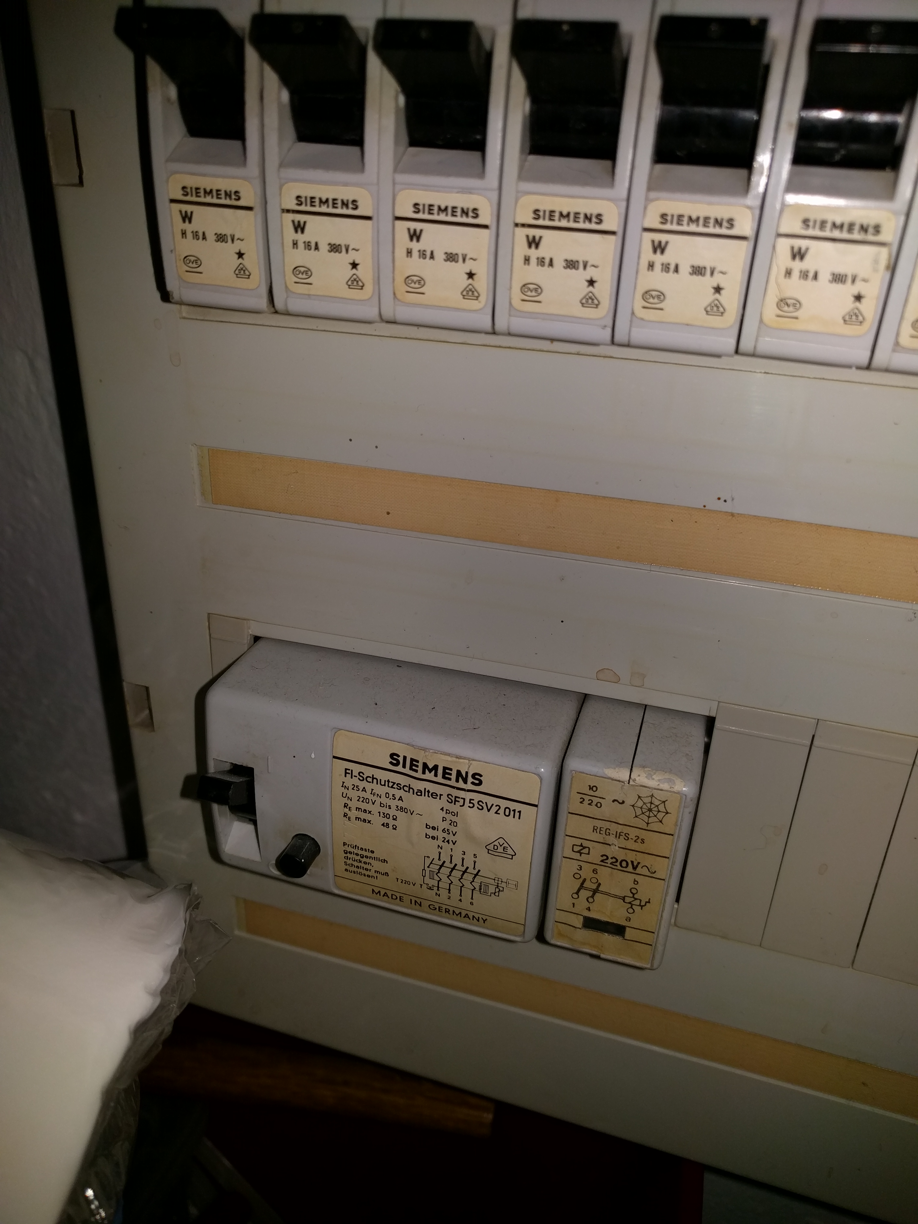

Anbei hier mal mein Schutzschalter für die Experten:
Wie erwartet: alte H Sicherungen. Die werden schon seit 1977 nicht mehr verbaut und sind für heutige Anforderungen nicht mehr geeignet. Das langfristig sinnvollste ist es, einen Elektriker kommen zu lassen und die durch Moderne ersetzten zu lassen.
Oder fliegt der FI (unten links) raus?

Das müsste wenn der Vermieter überhaupt umsetzen wollen.
Edit: Nein es fliegt immer die Sicherung oben von meinem Arbeitszimmer heraus.

EDIT: Was die Charakteristik der Schutzschalter angeht: Bei mir sind B verbaut. Eine Anfrage beim örtlichen Elektriker, ob er diese gegen Schalter mit C Charakteristik austauscht wurde verneint.

Als Übergangslösung: Lass die Leiste permanent an und schalte die Geräte bei Bedarf einzeln ein und dann auch wieder aus. Vergiss die Überlegungen mit anderen/mehreren Leisten. Als ideale Lösung oder wenn die Übergangslösung auch nicht hilft, dann hilft nur eine Überarbeitung der Wohnungsinstallationdurch einen Elektriker.

Wenn die Kondensatoren leer sind im primären Teil des Netzteils, dann erfolgt beim ersten Anschluss an Phase eine sofortige Aufladung. Daher sind Schaltnetzteile auch kapazitive Lasten. Wenn das Netzteil nun nicht über den notwendigen NTC zur Strombegrenzung verfügt, passiert die schlagartig und der Einschaltstrom liegt für Sekundenbruchteile bei >100A. Gute Netzteile haben einen NTC & Relais und erreichen damit nur Werte um 50A.
Für ältere Sicherungsautomaten mit einer veralteten Charakteristik (Typ H) können da schon mal fliegen. Mein Automat für die PC Ecke 16A Typ B) fliegt nach einem Stromausfall auch fast immer, weil sich hier zu viele Geräte zuschalten. Selbst mit internem Strombegrenzer.

Zu dem empfohlenen Einschaltstrom Begrenzer:
Der begrenzt auf maximal 46A, eine gealterte H Sicherung kommt eher schon bei 30-40A
