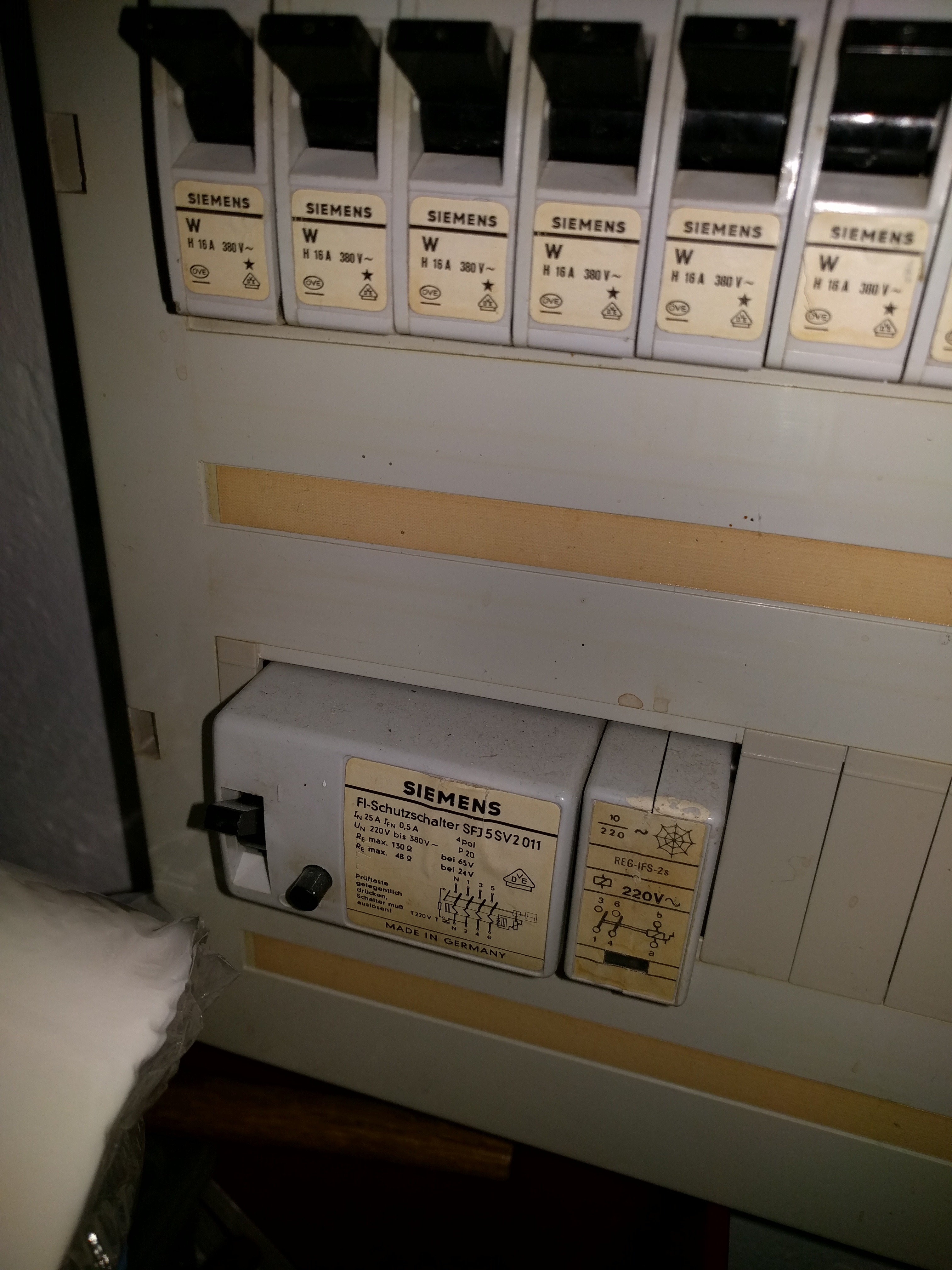

densh schrieb:
Anbei hier mal mein Schutzschalter für die Experten:
Wie in 90% solcher Fälle eine überalterte Installation mit, für heutige Verhältnisse, ungeeigneten Automaten, die seit Dekaden verboten sind. Und auch in der Bauform seit Dekaden nicht mehr erhältlich sind, aufgrund geänderter Vorschriften...
acidarchangel schrieb:
Das ist bei einigen BeQuiet NTs ein bekanntes Problem.
Nein, das ist ein generelles Problem der verwendeten, etwa 50 Jahre alten Automaten, deren Auslösecharakteristik nicht für hohe, kurzzeitige Belastungen ausgelegt sind. Aber genau das ist es, was man heute überwiegend hat...
Das hat mit be quiet nix zu tun, auch Mikrowellen und Staubsauger lassen diese Automaten auslösen.
Und einen (recht teuren) C16 Automaten braucht man hier auch gar nicht. Hier reicht es, wenn eine Fachkraft die Installation modernisiert und nach modernen Kriterien absichert...
Wobei, wenn Hager verbaut wird, es schon ein C16 sein kann, bei ABB ist das aber absolut NICHT notwendig...
