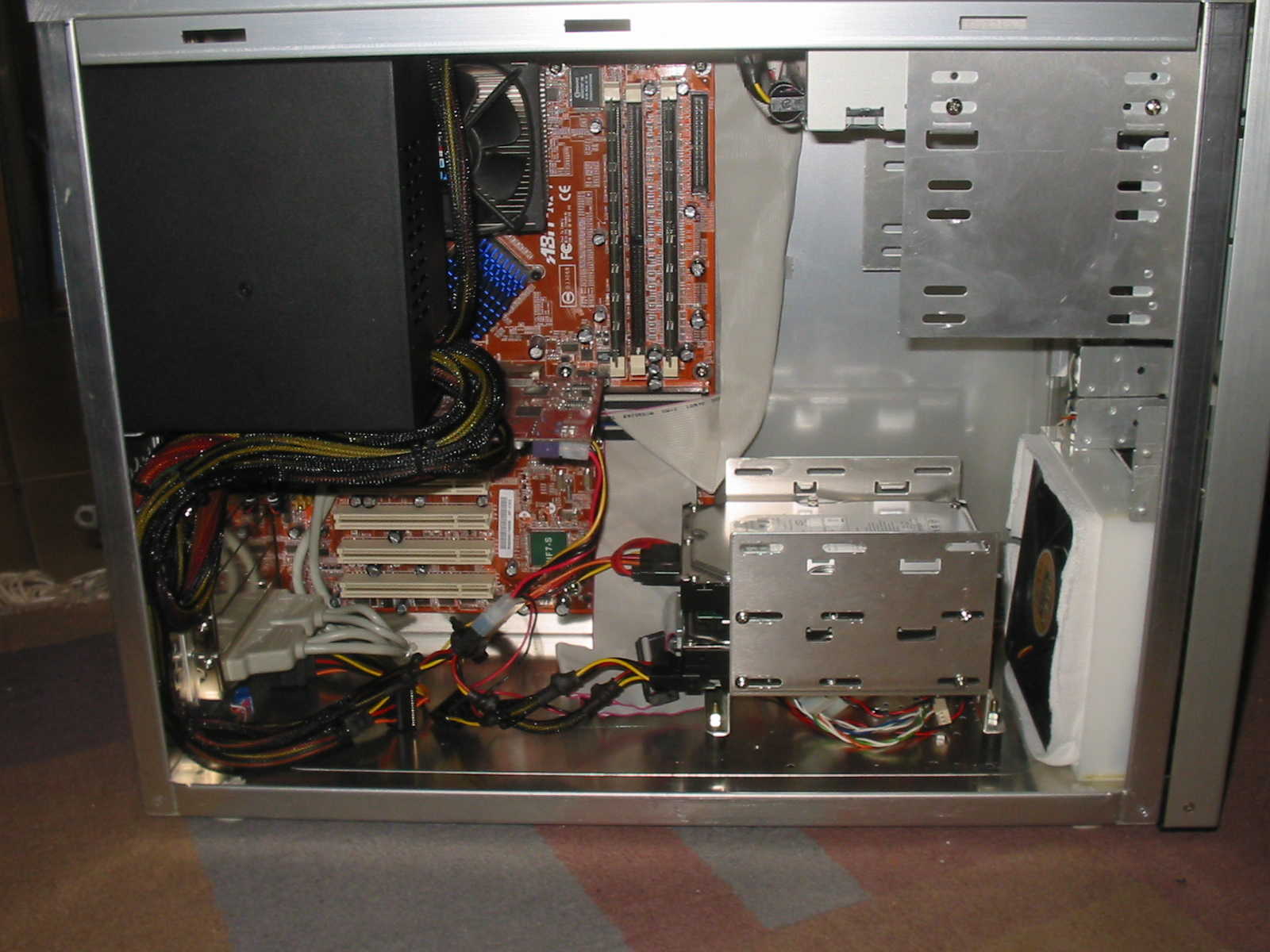

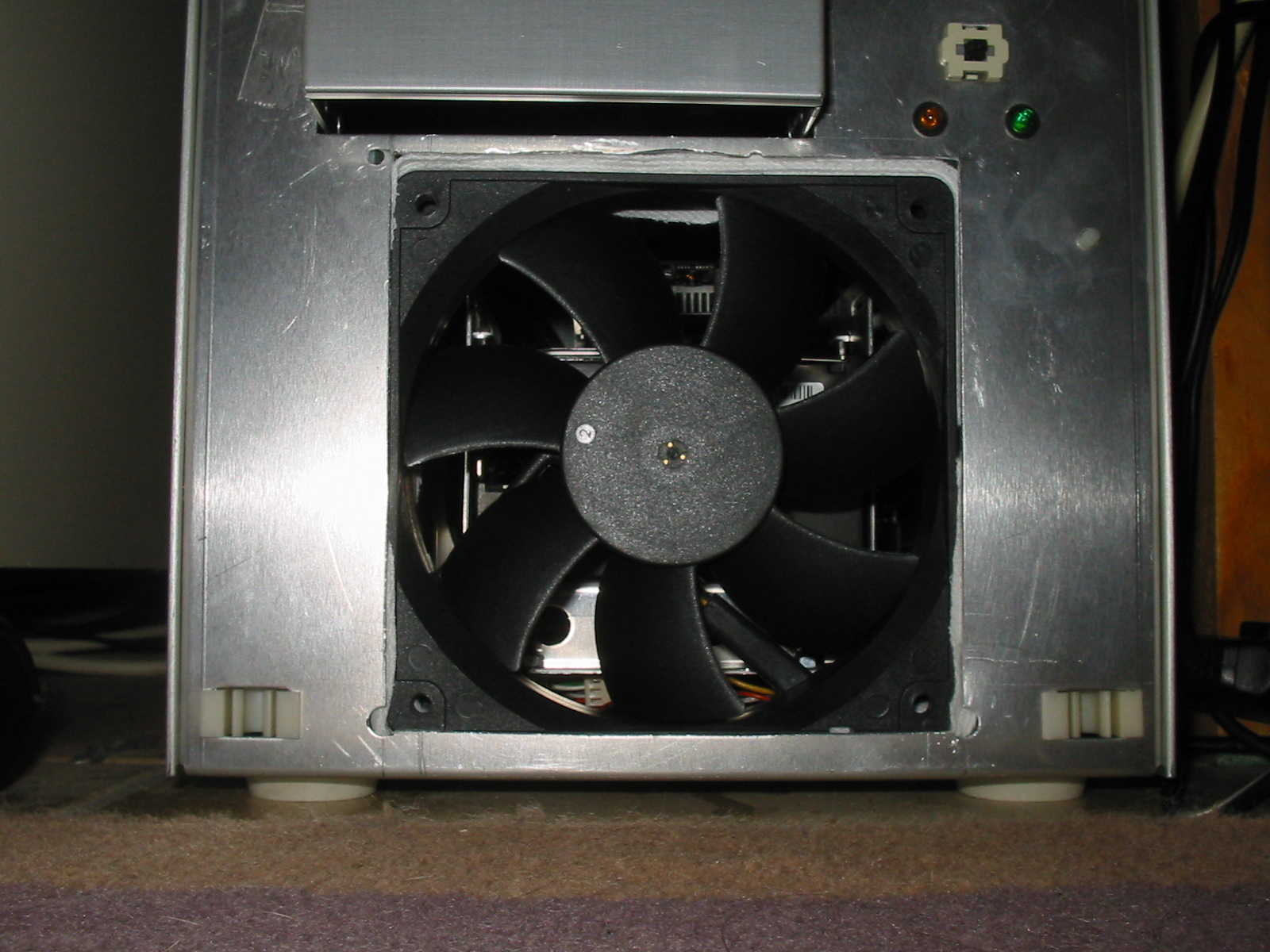

sodele, hab heute gebastelt: vorn den ausschnitt für den lüfter ausgebessert und einen rahmen (128*128mm innen) aus plexi gebastelt, mit lumpen ausgestopft und den lüfter so entkoppelt ;) funktioniert sehr gut.
außerdem kann ich in zukunft noch andre materialien testen ;)
