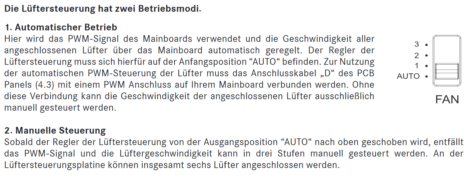

welche Lüfter brauche ich, für die Lüftersteuerung des Gehäuses, wenn diese auf Auto laufen sollen und ich sie zusätzlich manuell steuern will ? Über den Schalter des Gehäuses.
Auch sollten sie über Speedfan steuerbar sein.
PWM oder Normale Lüfter ?
5 sollens so insgesamt werden.

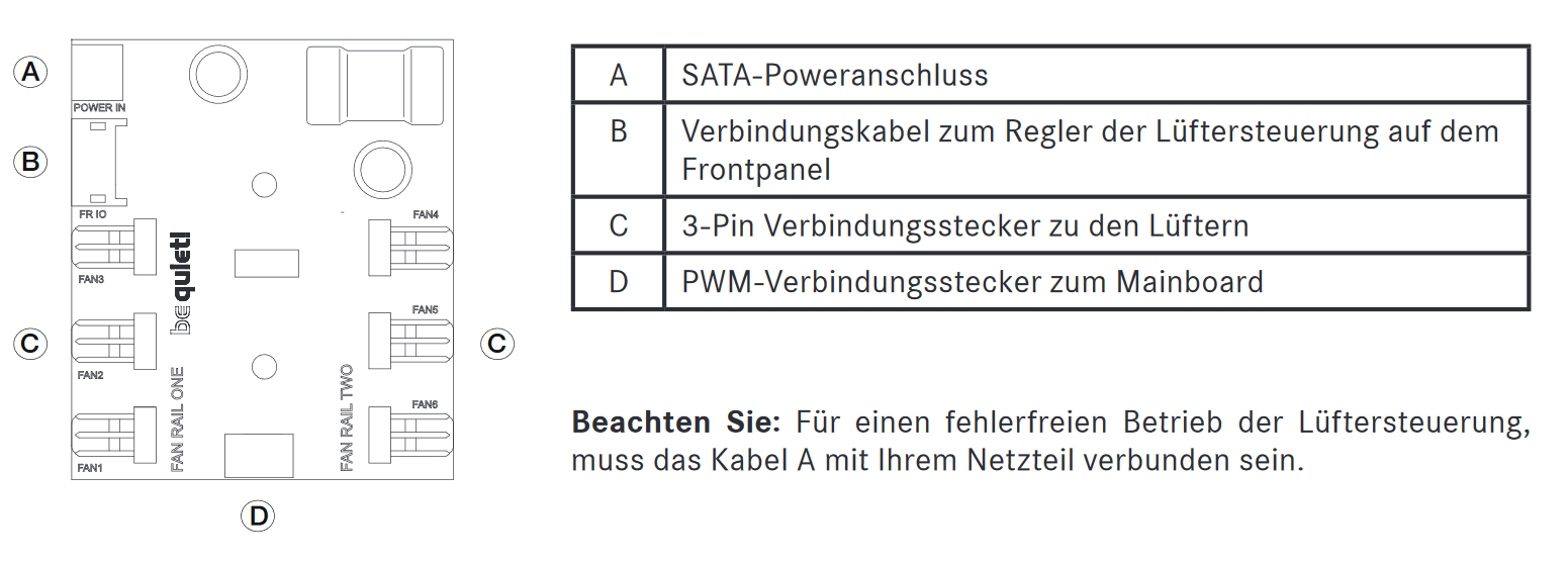

Lüftersteuerung (6x 3-Pin): manuell (5V, 8V, 12V), PWM Hub
798562
3-Pin Lüfter
Wobei sich auch ein 4-Pin PWM Lüfter über die Spannung steuern lässt. Die Anlaufspannung, die bei PWM egal ist, da immer+12V anliegen, kann aber zum Problem werden.

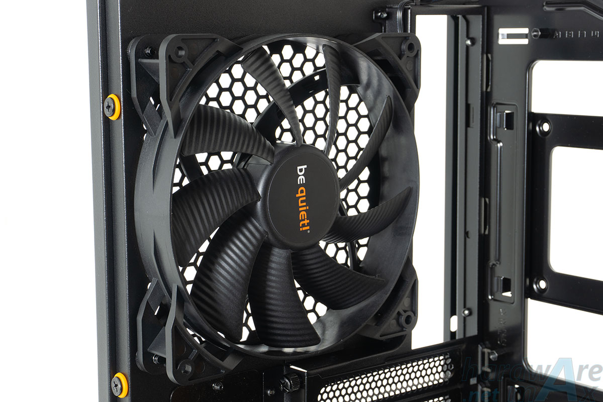

Test: be quiet! Silent Base 801 | hardwaremax.net
Zu den drei verbauten 140mm Pure Wings 2 Lüftern in Front und Heck können Lüfter im Boden/PSU-Cover und vor Allem im Deckel nachgerüstet werden. Bei allen Positionen sind sowohl die kleineren 120mm als auch die größeren 140mm Lüfter möglich.

Kannst du den Link posten wo du dieses Schalt Diagramm her hast ?
Aus dem Handbuch. Der Link ist auch eingefügt:
https://www.bequiet.com/admin/Image...g=2&force=true&download=true&omitPreview=true
