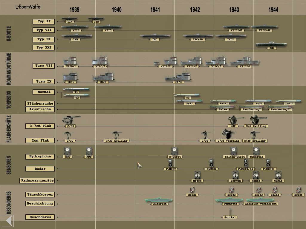

Baum mit Torpedos
Bin noch beim unkontrollierten Herumklicken in den Menüs (:D) auf einen Techtree gestoßen (siehe Anhang). Fragezeichen rechts unten im Ausrüstungsscreen. Bis Anfang '42 ist realistischerweis nichts los bezüglich Neuerungen. Plane dann im Jan' 42 zur 10. zu wechseln, hoffentlich auf ein IXC. Später dann das D2 und weg nach Asien.

Wann bekomm ich endlich ein neues U-Boot? Schreibe den 6. Nov. 1941 und lt. Techtree müsste ich noch in diesem Jahr das IXC bekommen. :hammer_alt:
Der Typ IX ist nur bei entsprechenden Flottillen verfügbar, so die 2. und 10. (beide Lorient) und mutmaßlich auch die 12. in Bordeaux.
Es gibt sogar die 33. Flottille, aber offensichtlich nur als Kurzstreckenflottille mit VIIC/41 von Flensburg aus. Die 33 war real jene, die die Monsuneinsätze gefahren hat.
Habe ich aus der Flotilla.cfg entnommen, bin selber noch nicht so weit. Warte eigentlich wie erwähnt auf einen Fix des Spawn-Bugs, der doch sehr störend ist. Lege halt Wert auf Authentität. Das Team arbeitet wohl fieberhaft an einem neuen Patch, Neuigkeiten dazu sind aber erst nächste Woche zu erwarten. :(
