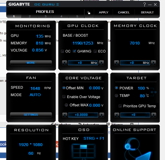

Ich hab so eben in GIGABYTE OC GURU II gesehen das meine GPU Lüfter immer zwischen 1500 und 3000 RPM hin und her springt.. im Idle.
Fan Mode ist noch auf Auto gestellt
Jetzt weiß ich auch endlich was die Geräusche in meinem Rechner verursacht.. ich dachte immer das sei der CPU Fan

Versuchen wir es mal von der Seite:
Der i5 4690 hat offiziell eine TDP von 84W und keinen offenen Multi.
Davon ausgehend dürften die gängigen Mittelklasse-Kühler schon ausreichen, um die Temps auch bei geringen Drehzahlen im grünen Bereich halten zu können. Mein alter 4590 (ebenfalls 84W) wurde selbst in einem ungünstigen 13-Liter ITX-Gehäuse mit einem Raijintek Ereboss (keine 40 Euro) bei rund 700 U/min in Prime nicht heißer als 65°C. Von daher...
http://geizhals.de/thermalright-hr-02-macho-rev-b-100700726-a1193857.html
http://geizhals.de/thermalright-true-spirit-140-power-100700543-a1086466.html
http://geizhals.de/ekl-alpenfoehn-brocken-2-84000000094-a912549.html
http://geizhals.de/thermalright-macho-direct-a1372274.html
Die dürften genügend Potenzial für den semi-passiven Betrieb bieten.
Zur GPU:
einfach eine ordentliche Lüfterkurve einrichten.
Wenns dann immernoch stören sollte, kann man zunächst die WLP, später bei Bedarf sogar noch den ganzen Kühler tauschen.
Ein Idealfall ist schwer zu definieren.
Vom Prinzip her kannst du zum Beispiel schauen, dass die Lüfter bis etwa 50-60°C erst garnicht andrehen oder eben nur mit Mindestdrehzahl laufen lässt. Um die Spannungswandler und die ungekühlten Speicher-Chips zu schonen würde ich diesen Punkt nicht zu hoch ansetzen.
Davon ausgehend kannst du die Drehzahl dann exponentiell ansteigen lassen, sodass bei 90°C die Maximaldrehzahl anliegt. Zwischen den beiden Punkten (~55°C und 90°C) kannst du dann eigentlich auch nach Belieben variieren, sodass die Drehzahl entweder eher gemächlich, schon recht früh oder sogar absolut linear ansteigt. Da gibt es meines Erachtens keine Richtlinien, ist reine Geschmackssache.

Der Kabelbinder schrieb:
Ja.. hab dann bisschen gegoogled und mir ne Kurve gebastelt! Ist im Idle definitiv jetzt stabiler! Mal später beim Spielen beachten
