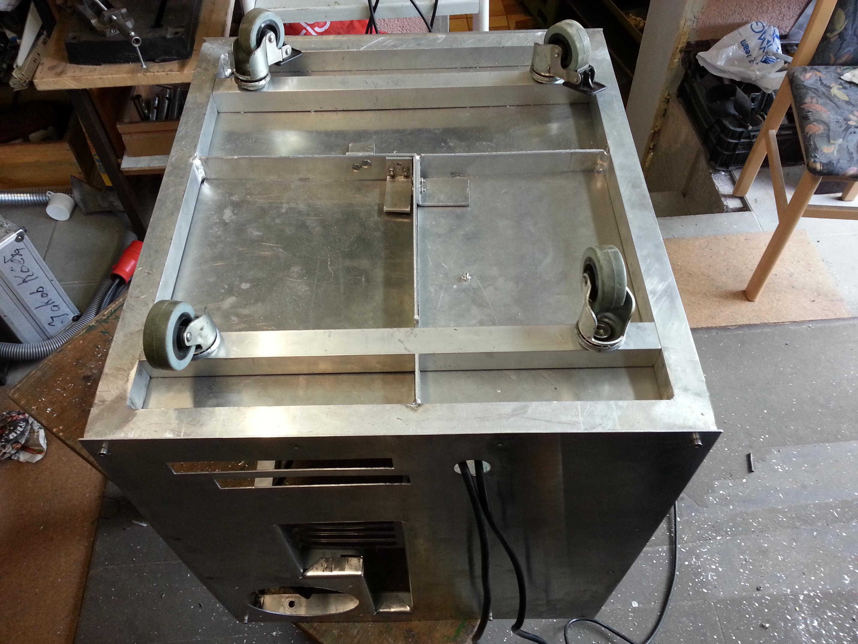

Ich würde auch fast eher 2 Rollen + 2 Füße empfehlen.
Das hat den Vorteil, dass es fest steht, aber auch gerollt werden kann (gekippt eben).
Bei Rollen hast du selbst mit Feststellbremsen manchmal oder meistens das Problem, dass sich die Rollen eben doch drehen können - und wenn es nur eine Richtungsänderung der Rolle(n) ist. Das ganze Gerät bewegt sich dann eben. Nicht immer schön.
Aber eben auch Geschmackssache. Einen Oscar gewinnen die Rollen in Sachen Optik wohl leider nicht, das ist wahr, aber es gibt ja auch andere Varianten, oder du pinselst die etwas an. Alternativ könntest du die Rollen auch mit einer weiteren Alu/Blechverkleidung verstecken und nur einen kleinen Spalt für Bodenfreiheit freilassen -> etwa wie abgeschlossene Kotflügel beim Autogedönse.

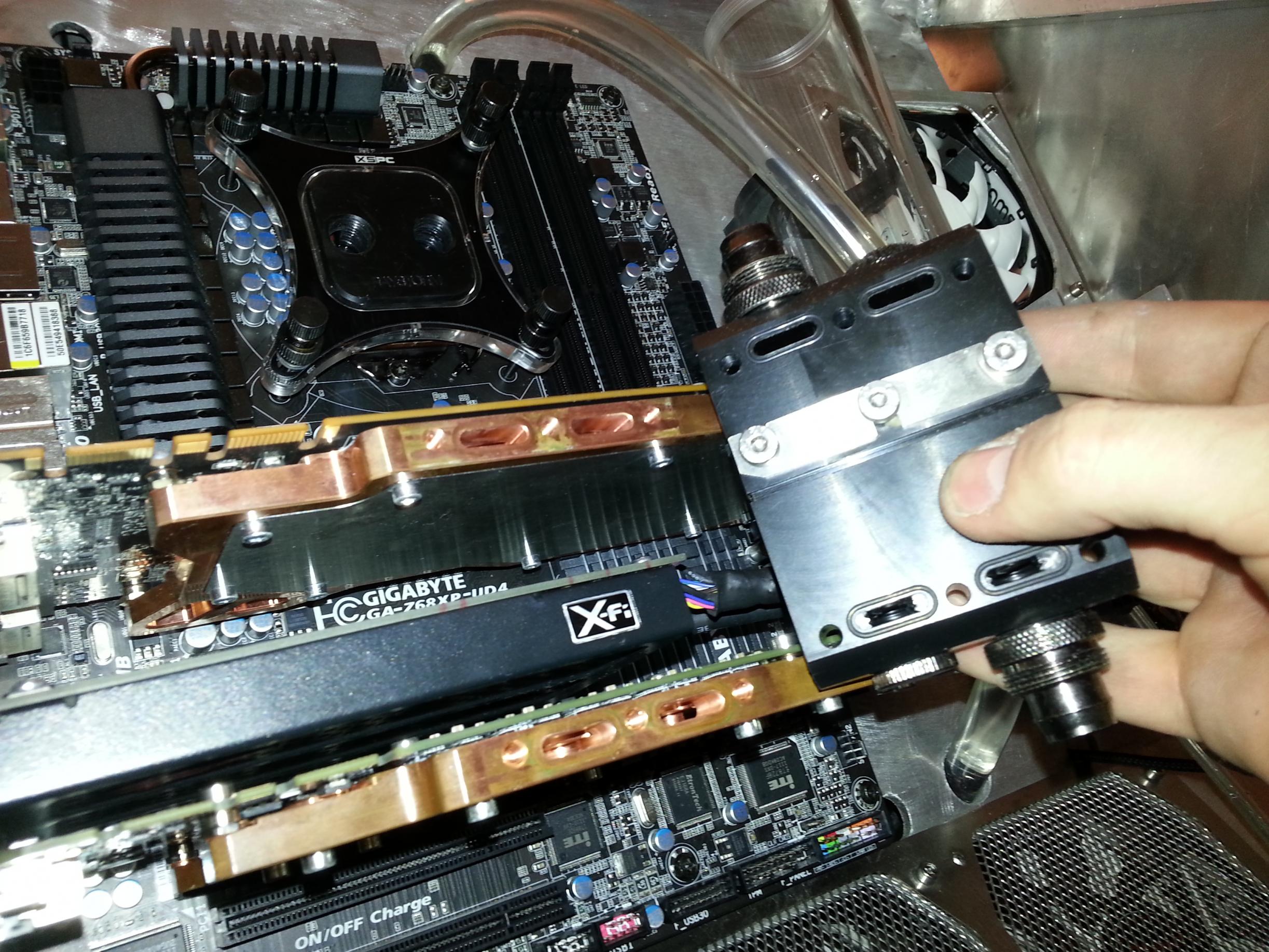

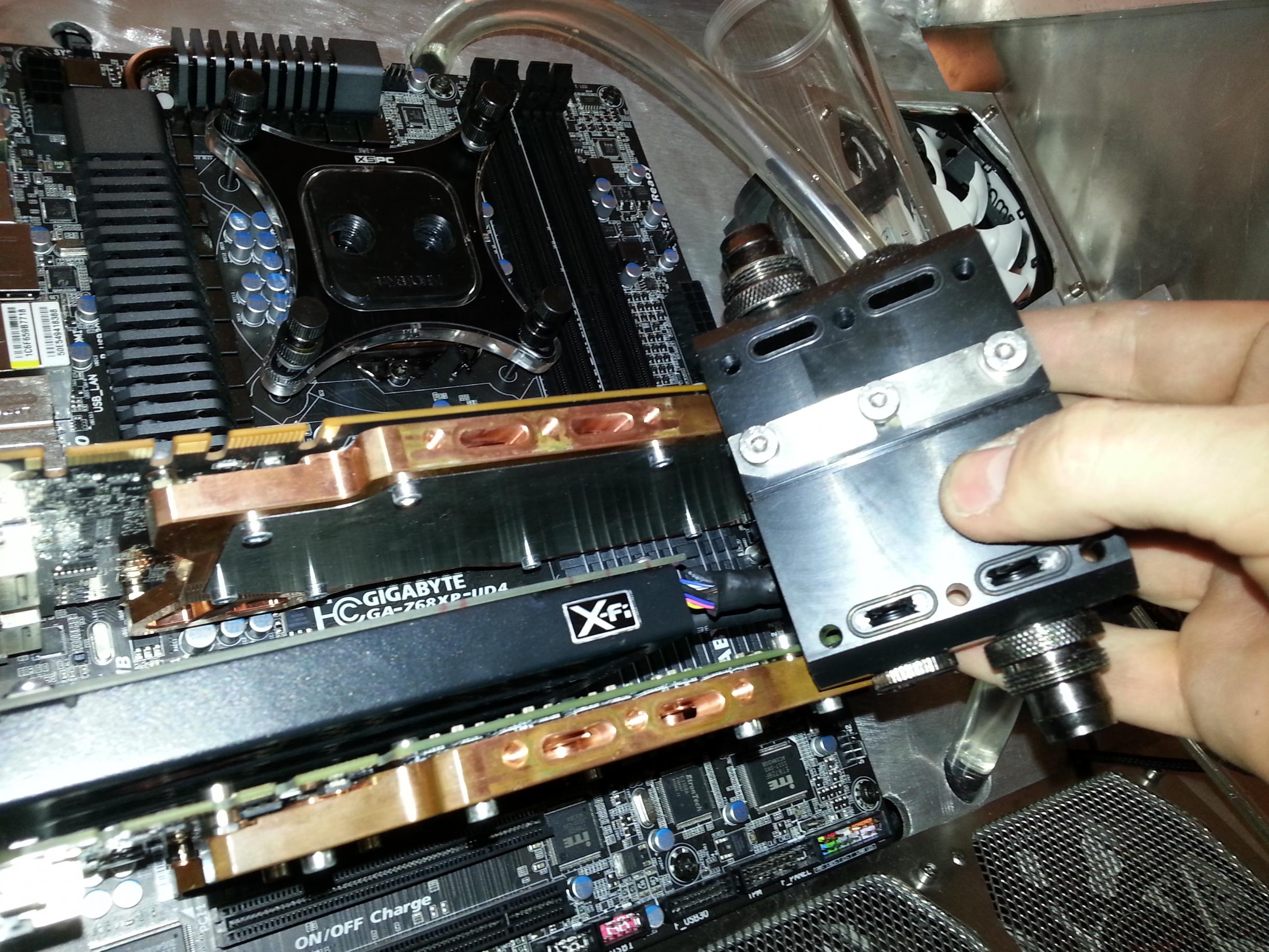

Bin gerade mit einem Freund im Aufbau-Marathon und iwie will die 2Sli Karte nicht dicht sien. Sind beide mit einem Aquacomputer Slistecker zusammen.
Und gerade beim 2 Slot ist es nicht dicht. Wenn es nich geht benutzen wir die 2 einzelnen.

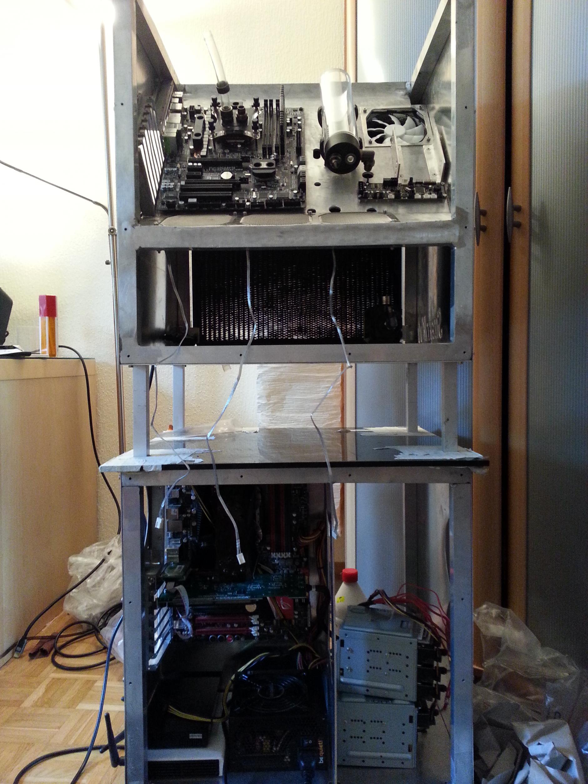

So Jetzt kommt mal das größere Update.
Bin momentan ziemlich entäuscht von meinem Mod, da überall Fehler sichtbar sind
Hier erstmal die Bilder

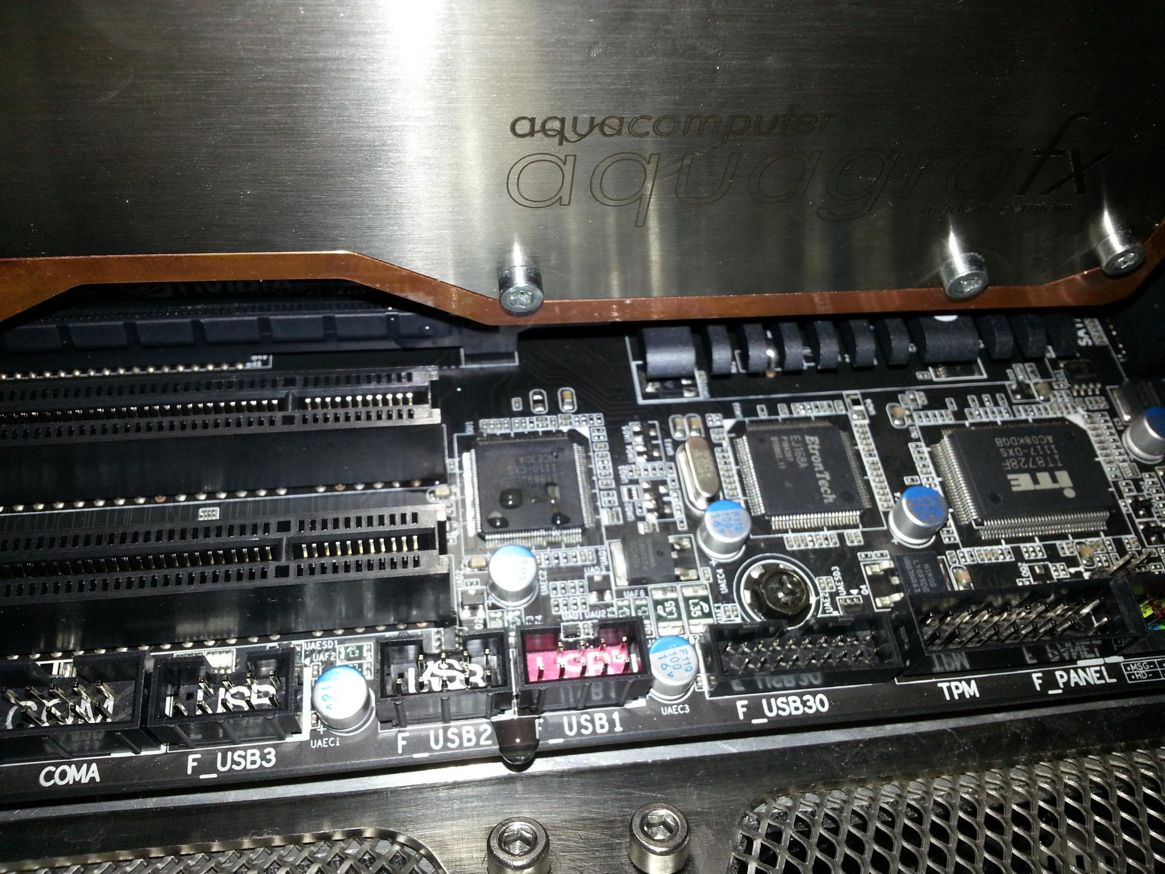

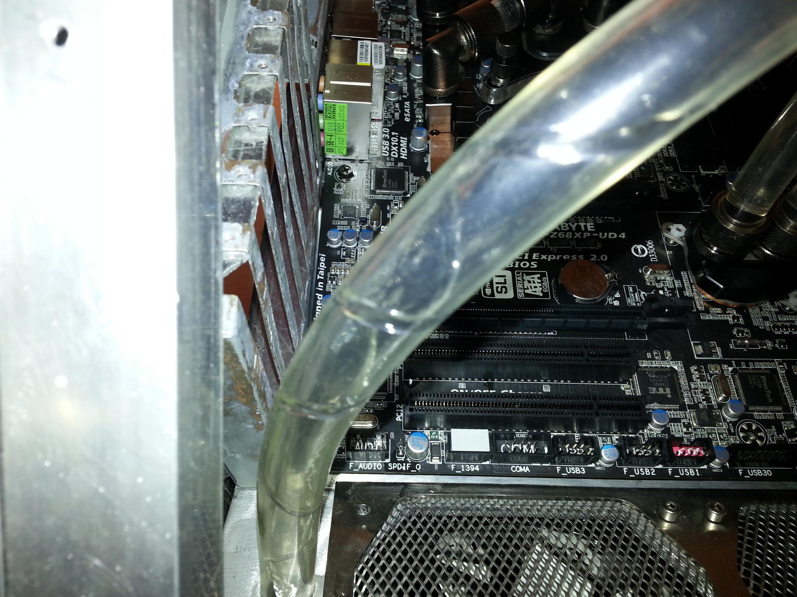

Einmal mein altes Board, was einen Boot loop hat und ich dann beim Abbau leider ein paar Pins verbogen hab :(
20120716_170048-jpg.289716
Die verwirrbelungen sahen aber nicht schlecht aus. Leider konnte ich das Board nicht reparieren.

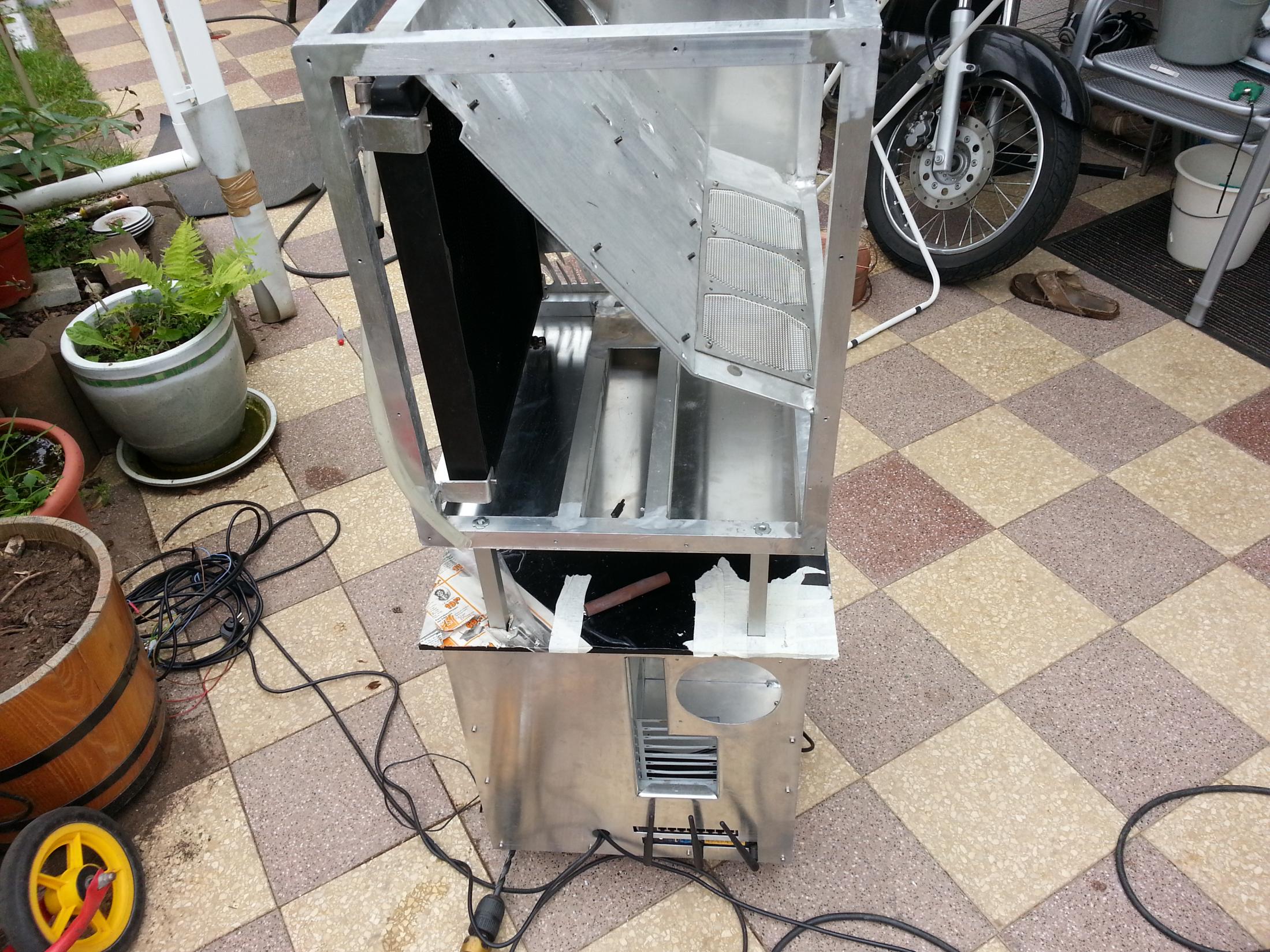

De Rollen sind bereits fertig montiert. Die Questreben sind nicht geschweißt sondern reingehämmert.
Die Rollen sind nicht sichtbar.

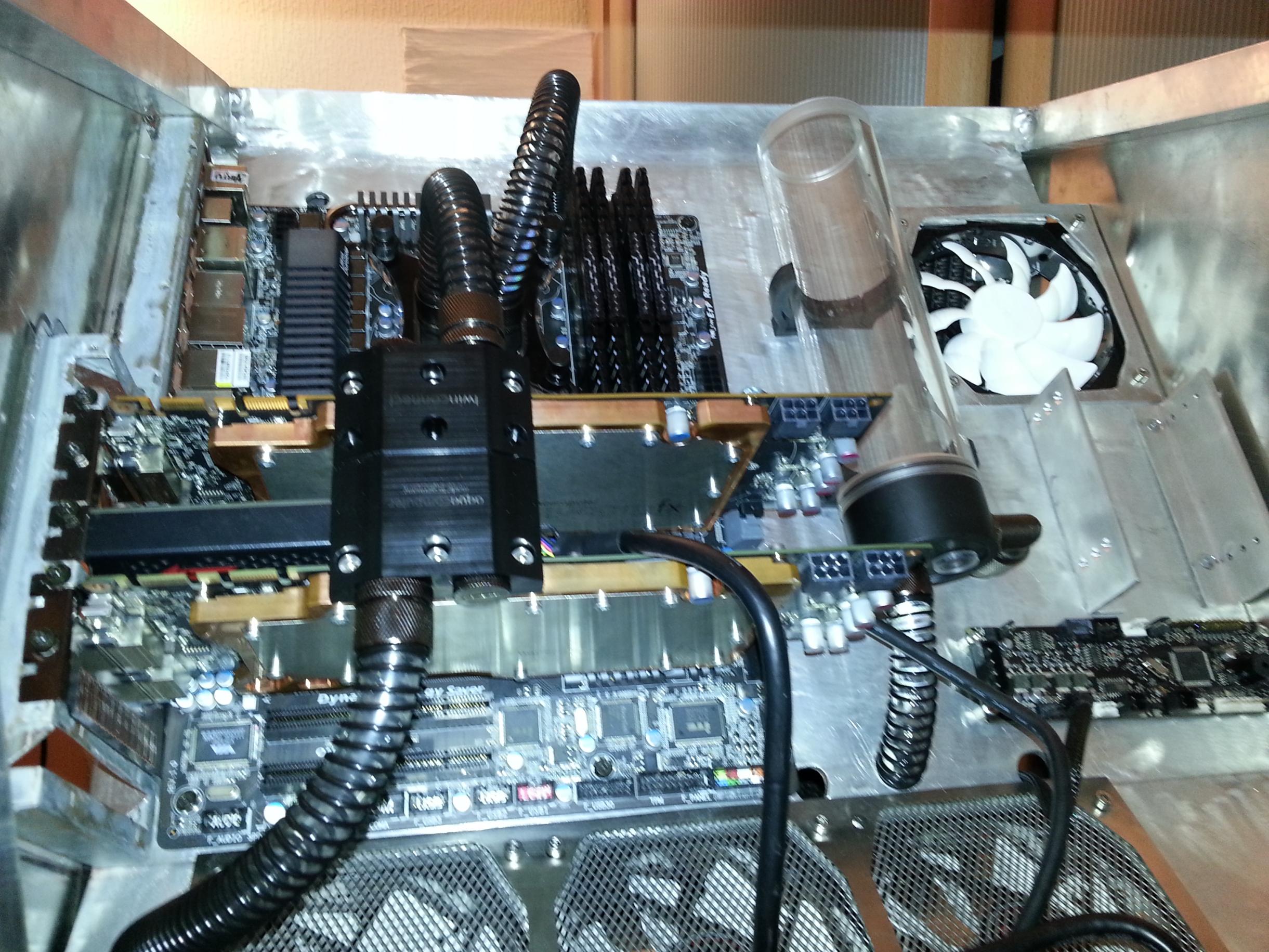

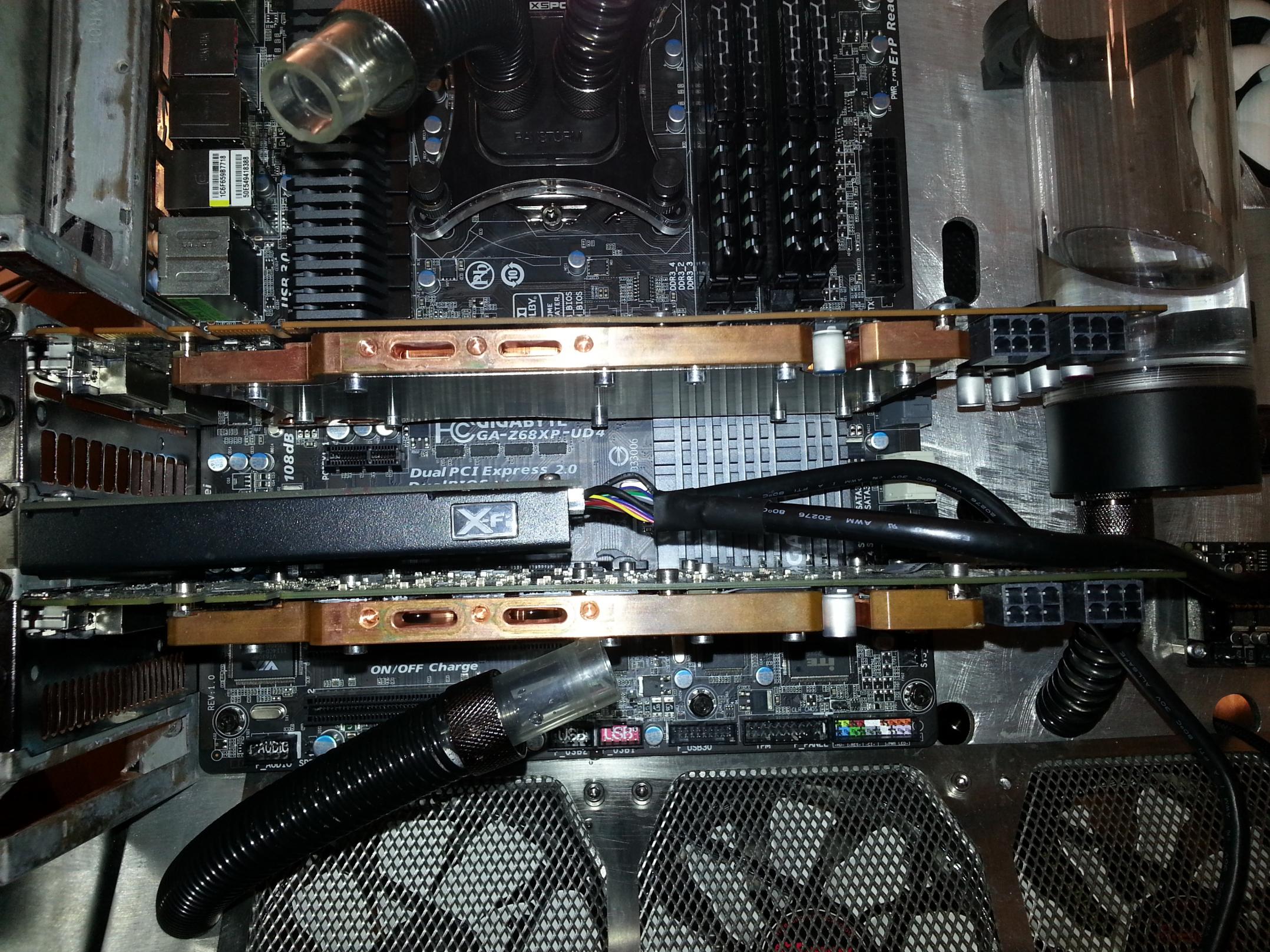

Unser größtes Problem was uns verrückt gemacht hat, dass es eine undichte Stelle gab. Diese haben wir einfach nicht gefunden. Ein bisschen goggeln und schon haben wir das Problem erkannt. Den twinConnector kann man nicht umdrehen. Eine Seite muss oben sein

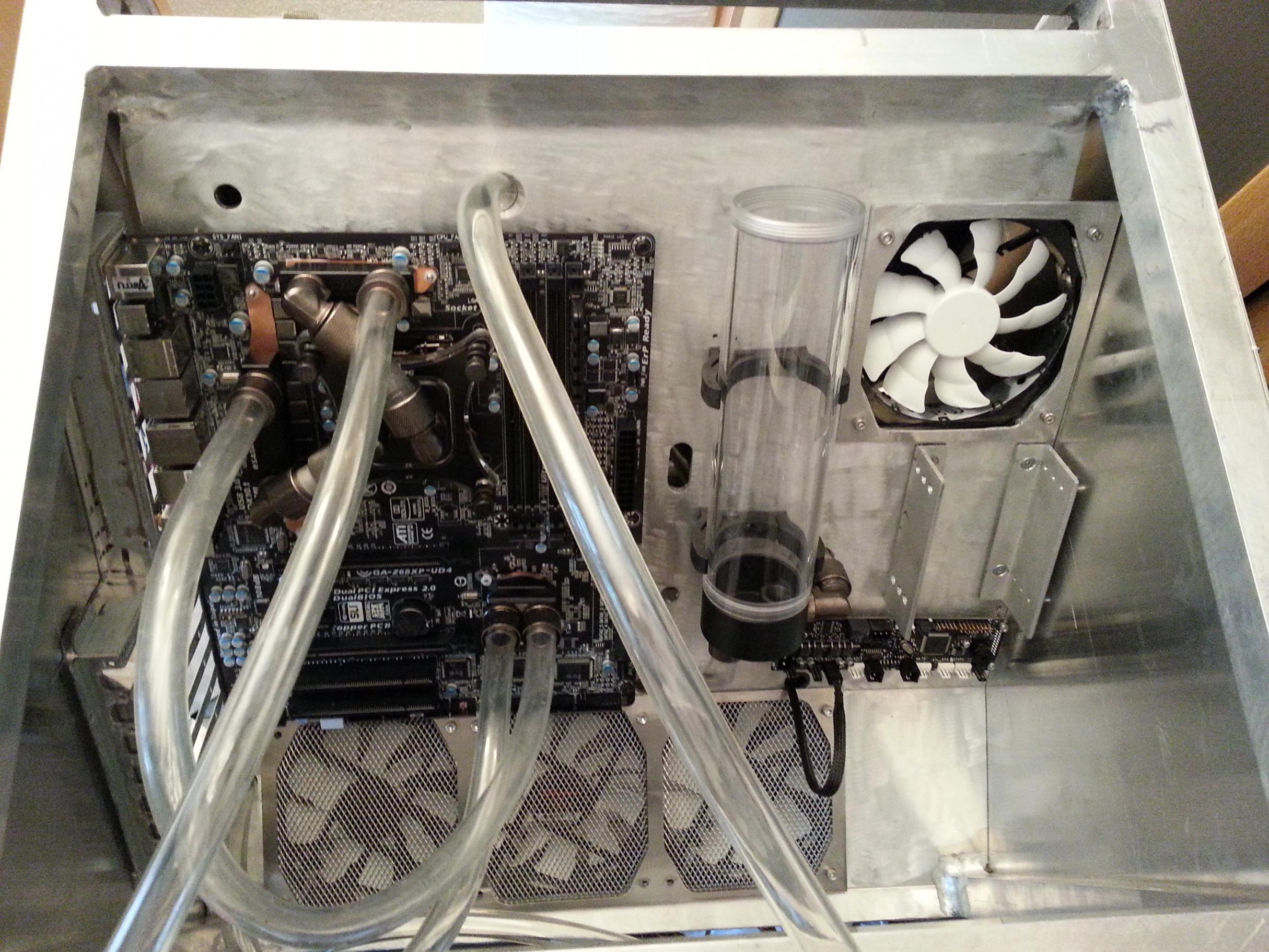

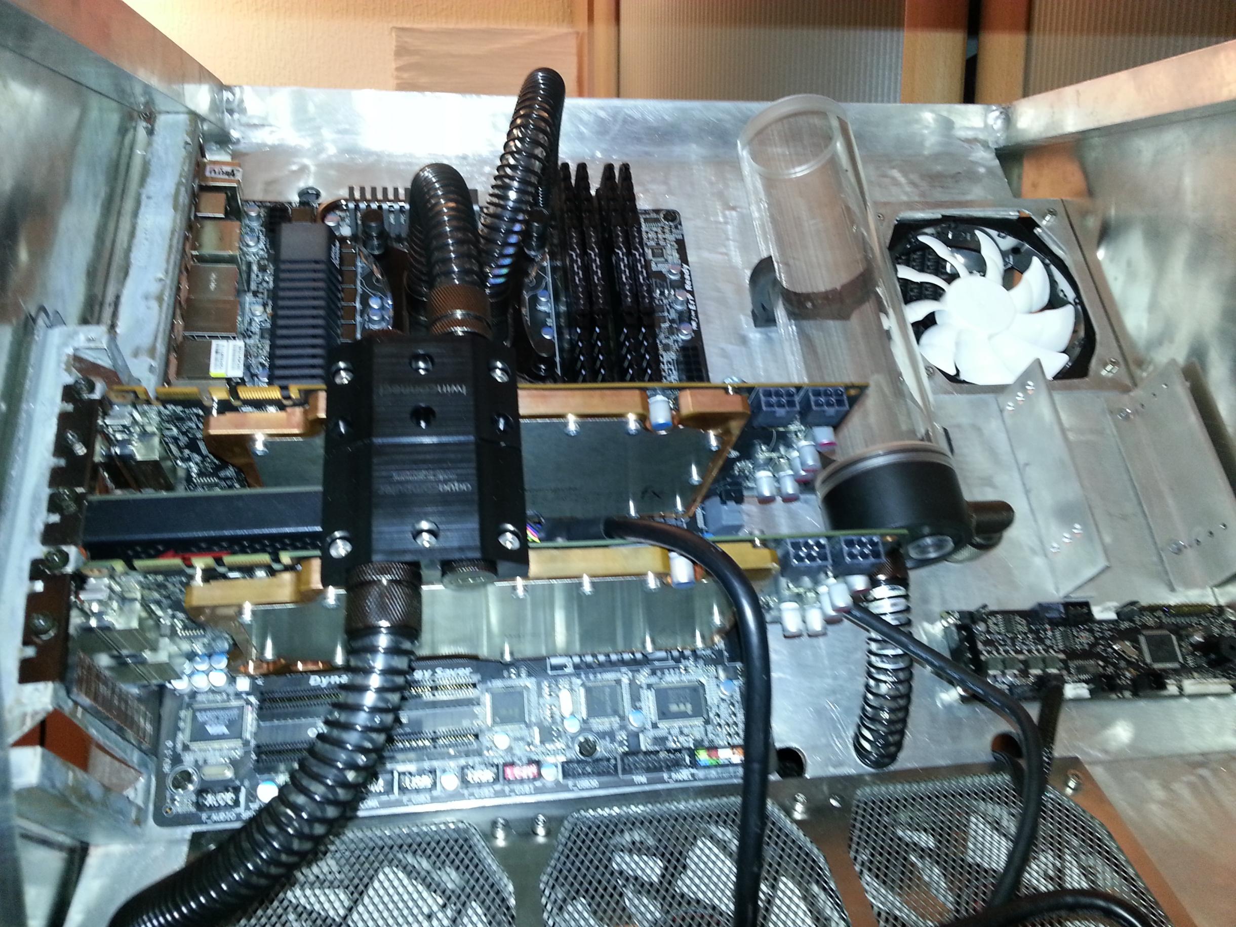

Nach langer Arbeit, bei welcher ich den Pc mehrmals aus dem Fenster rausschmeißen wollte ist soweit alles fertig.
Morgen wird dann der Pc und der Server getestet.

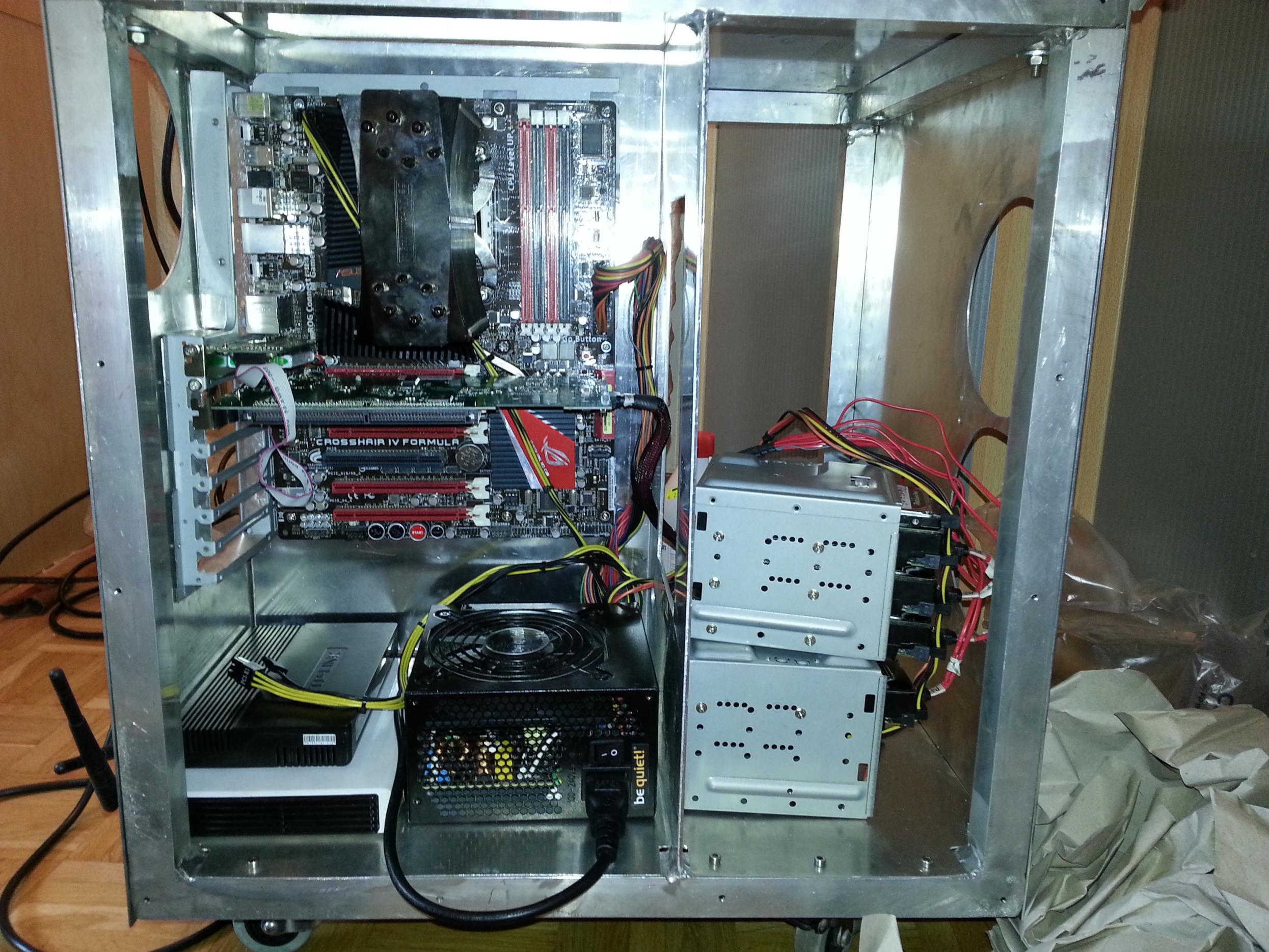

Mein Freund war da und hat mir die letzten drei Tage geholfen.
Am Montag haben wir erstmal die Rollen draufgemacht wie man bei dem schnellen Update sehen kann.
Anschließend haben wir den Server zusammengbaut um zu sehen, das man mit einer nicht kompatiblen Cpu das Mainboard Bios nicht updaten kann. Thread:Link
Dank der Hilfe haben wir unsern Fehler schell bemerkt und haben am Mittwoch eine "UpdateCpu" von meiner Schwester bekommen, der ich dann gleich einen neuen CPU Lüfter montieren durfte.
Da am Montag der Server noch nicht zu machen war setzen wir uns an den PC erst testen wir ein altes Mainboard, das jeddoch leider kaputt ist.
Das hat ein BOOT-LOOp beim Ausbau damals habe ich auch leider die CPU Pins verbogen diese wurden wieder gerade gebogen. Das Pins verbogen waren kann man nicht mehr erkennen.
Beim neuen Board war immer eine undichte Stelle beim twinconnect von Aquacomputer.
Ursache der Sli Stecker ist nicht ganz Symetrisch und kann nicht auf dem Kopf montiert werden. Da wir jeddoch auch dort eine Soundkarte anschließen wollten mussten wir eine Grafikkarte die Slotblende halbieren. Somit konnten wir die Soundkarte in den oberen Zwischenslot einbauen und den SlI Wakü Stecker richtig rum montieren.
Problem gelöst.

Und die Wahl mit den Rollen war die RIchtige, merke das immer wieder gerade wenn ich was am Gehäuse werkel.

Das wohl größte Problem ist das Entlüften der WaKü. Ich hoffe das ich dieses Jahr noch fertig werde.
Am besten diesen Montag alles fertig aufbauen und nächsten Monat lackieren und übernächsten Monat die LED Geschichte.
