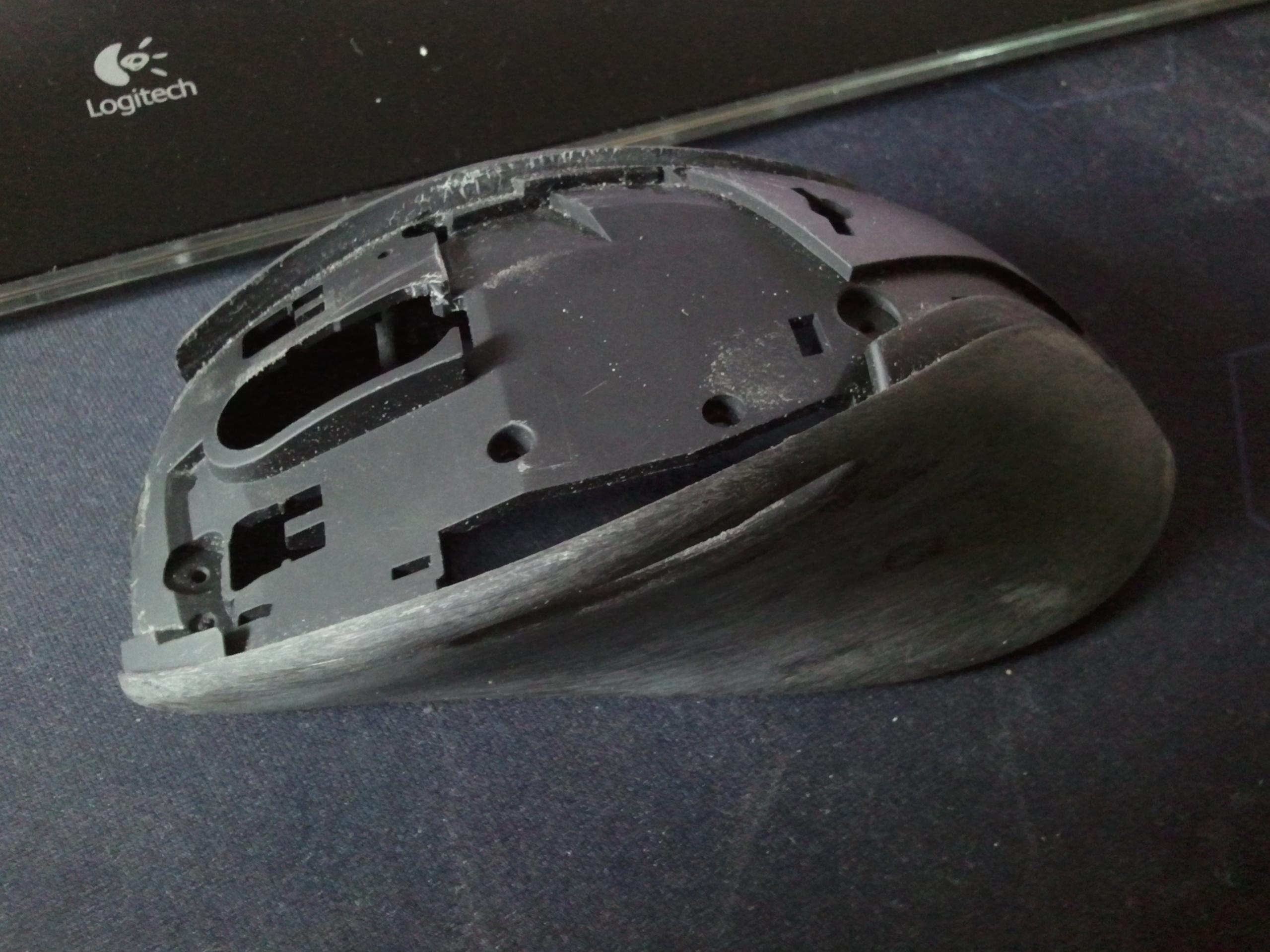

Eine Maus sollte man nicht mit Aceton reinigen :D Aber nach dem Schleifen gings. Sie sieht nicht mehr so schlimm wie am Anfang aus. Jetzt nur noch die Carbonfolie drauf.

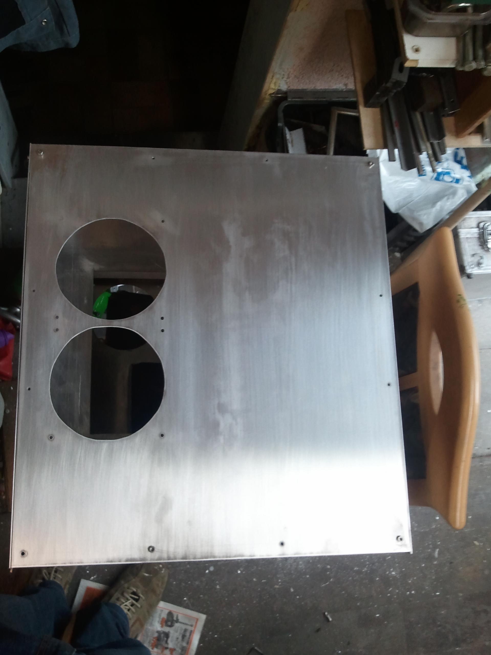

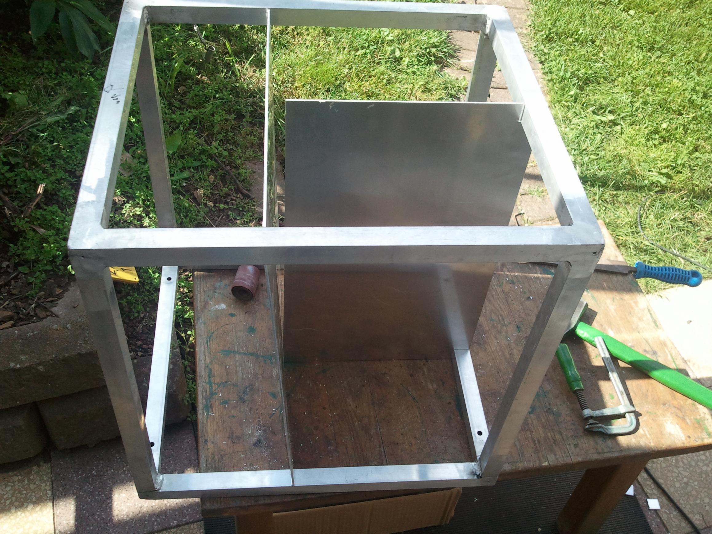

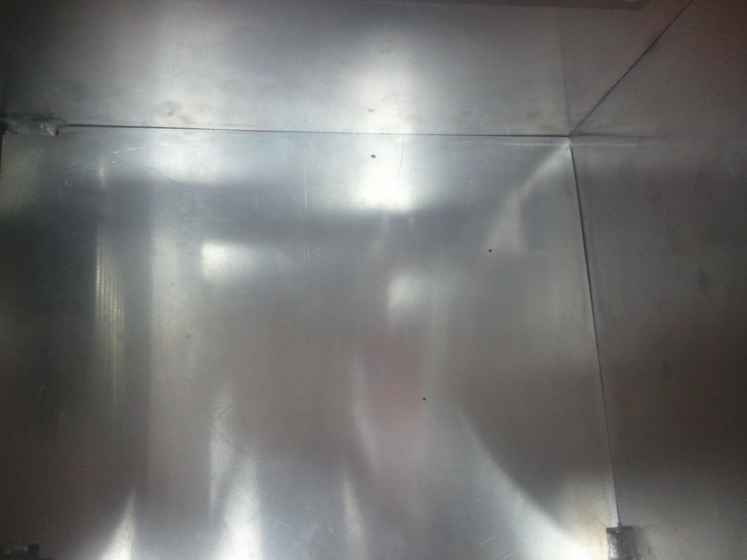

Hier habe ich Vorbereitungen vor dem Schweißten getroffen, alles angepasst und positioniert.
2012-07-09-20-18-56-jpg.289215

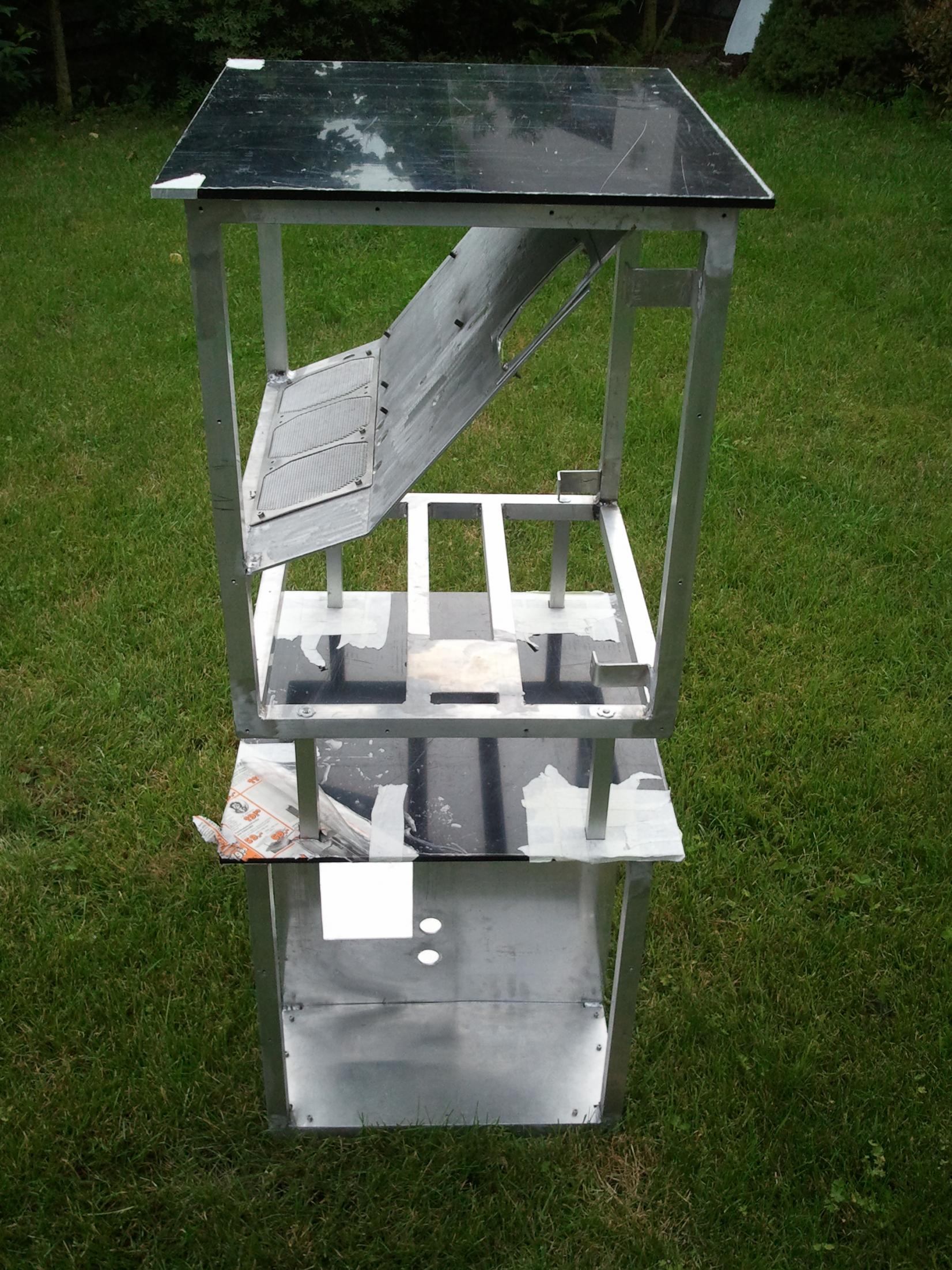

Hier sieht man schon das fertig geschweißte Innenleben. Habe gerade nutr Bilder von den wichtigsten Arbeitschritten.

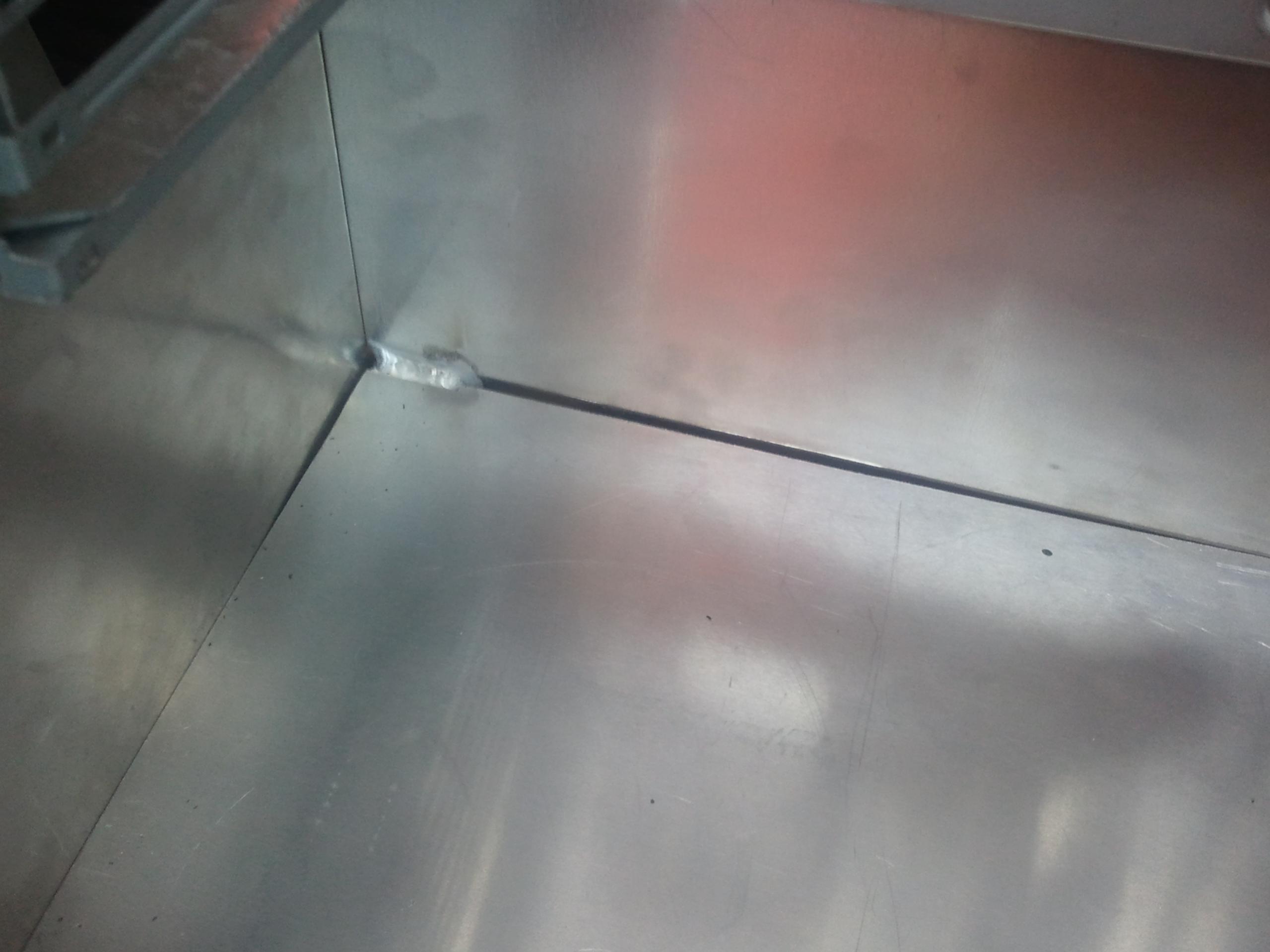

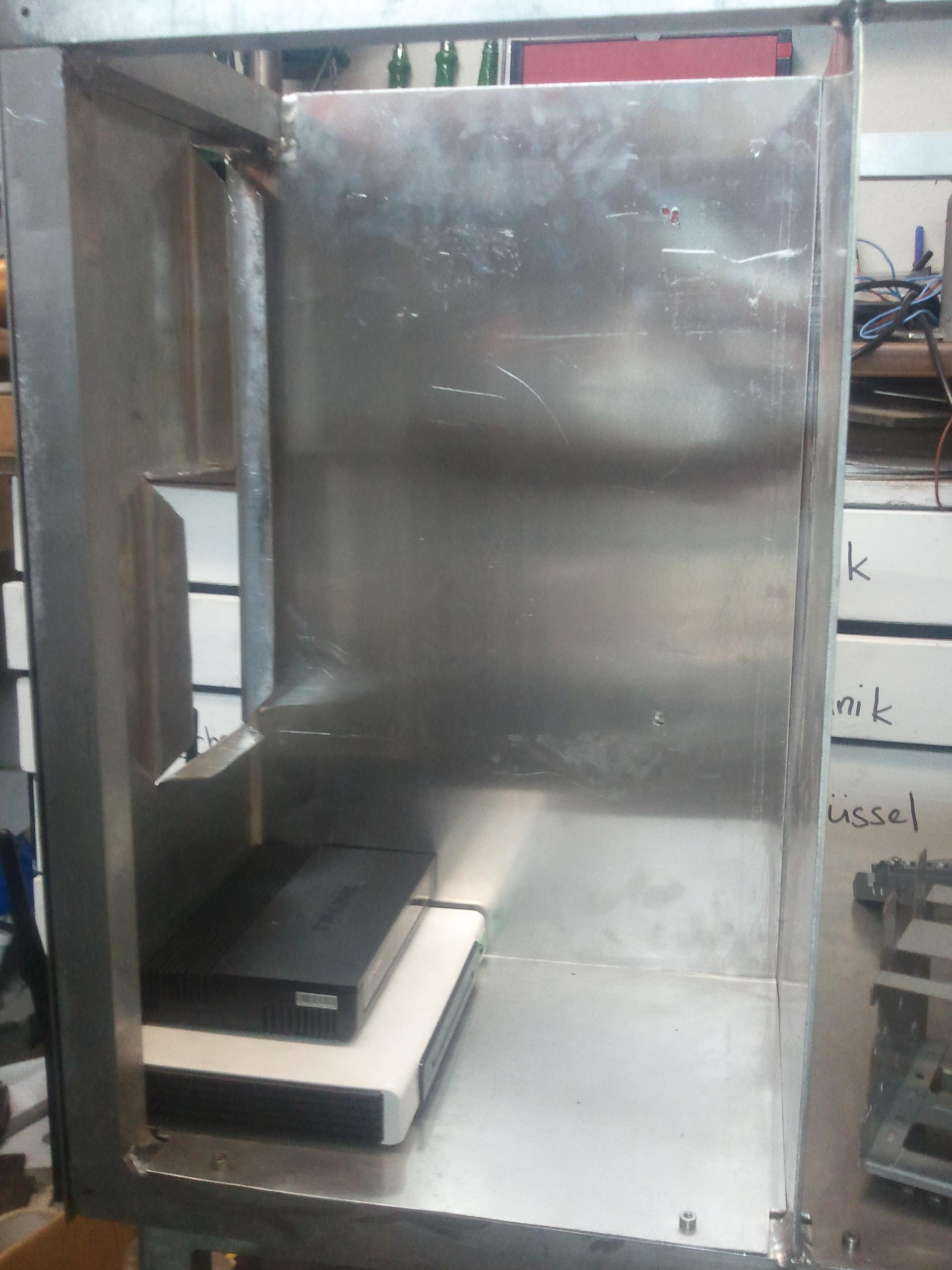

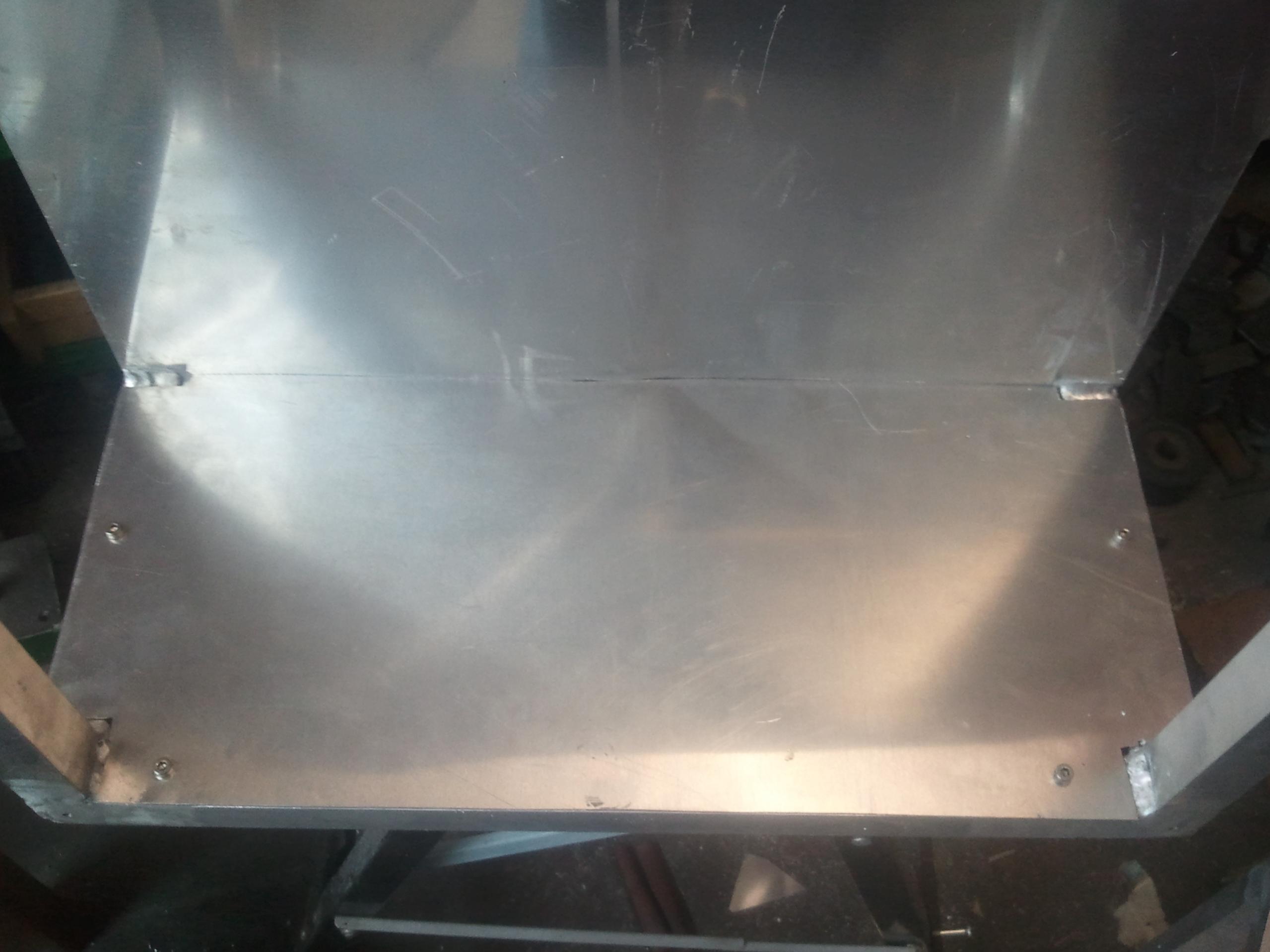

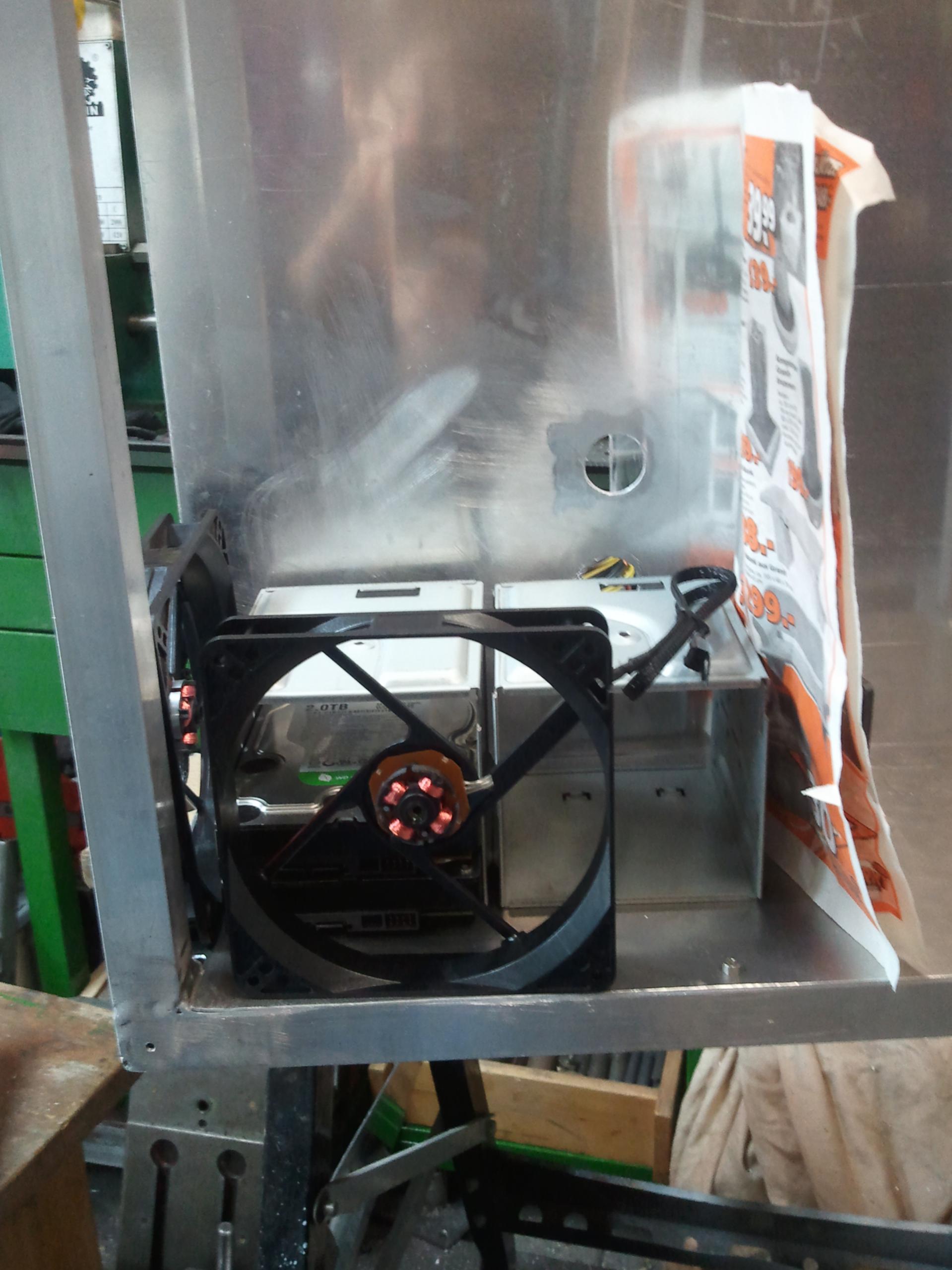

Der Innenboden, da die Schweißnähte leider das 4mm Aluminium sehr stark verzogen haben war es schwierig diesen anzupassen. Ich denke gerade über Spachteln nach.
2012-07-10-20-27-55-jpg.289220
2012-07-10-20-28-25-jpg.289221

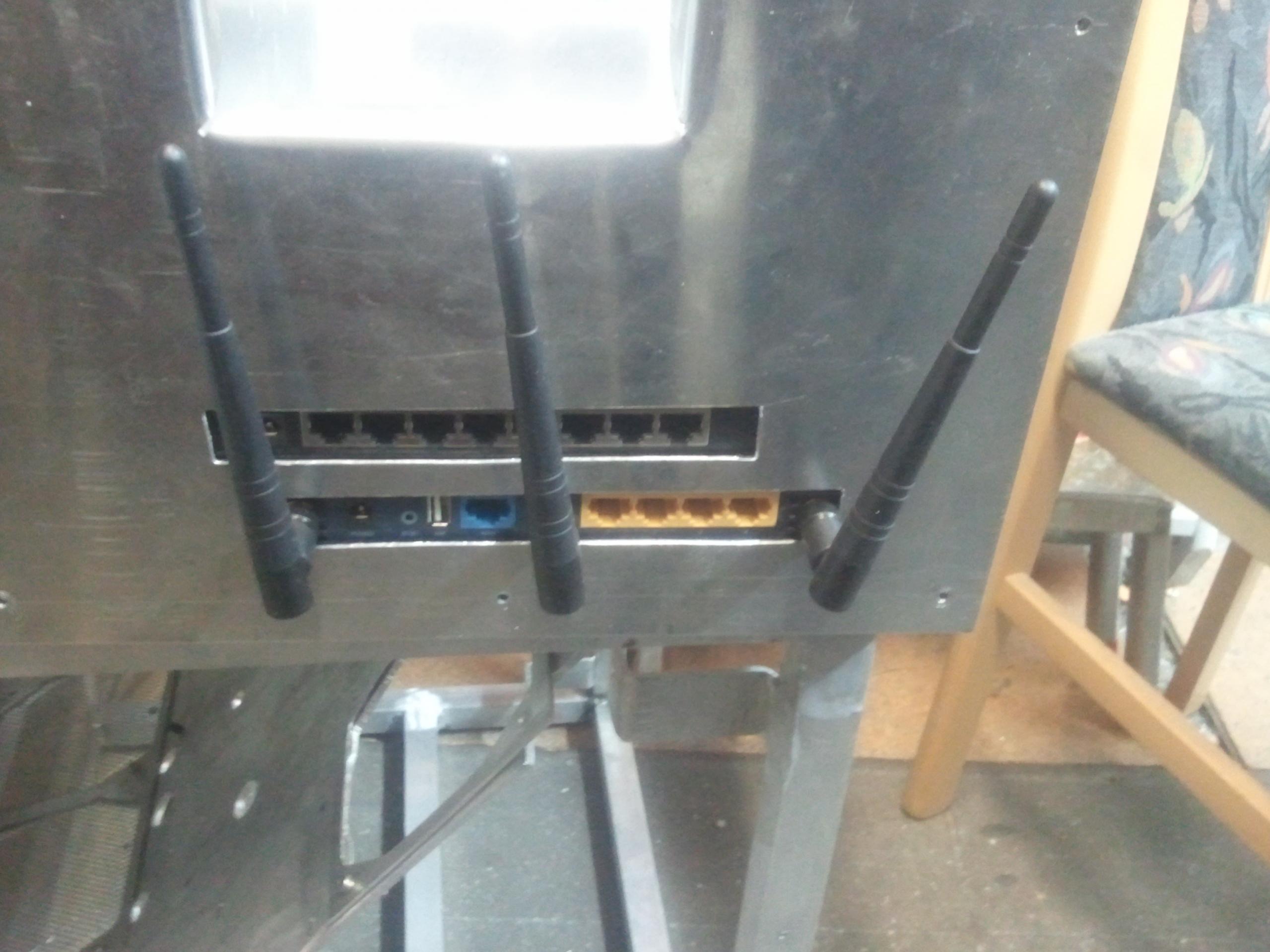

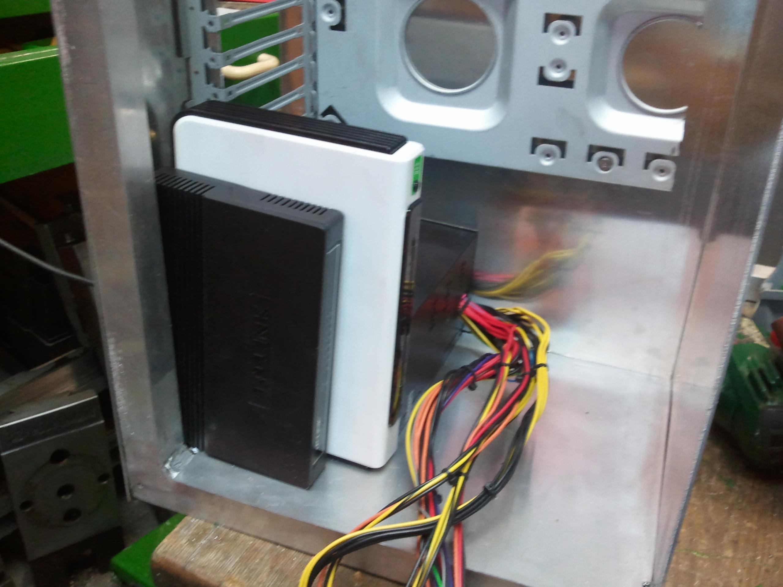

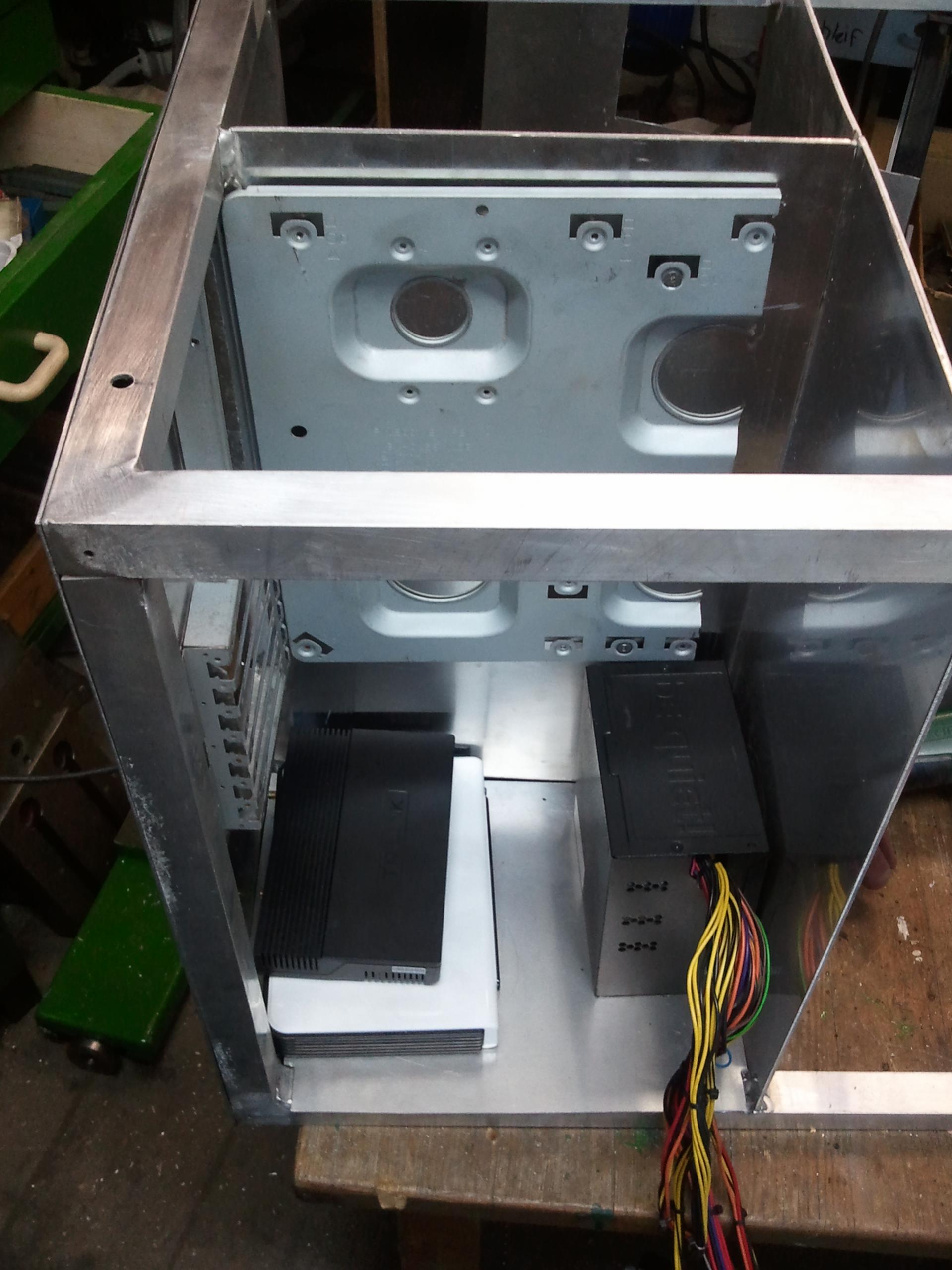

Unter dem Servermainboard befindet sich Router und Switch.
2012-07-13-13-20-39-jpg.289222
Überlegungen zur Belüftung der Festplatten und deren Aufbau.
2012-07-13-18-45-14-jpg.289223

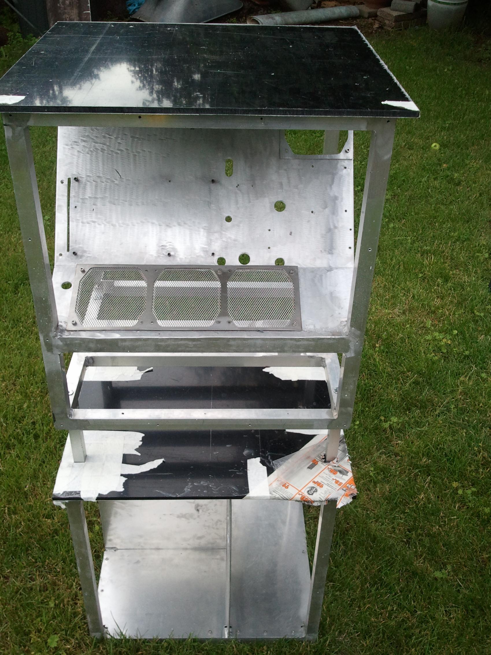

Bilder: Vorläufige Ergebnisse
2012-07-13-19-47-26-jpg.289224
2012-07-13-19-47-49-jpg.289225
2012-07-13-21-41-36-jpg.289226
2012-07-13-21-41-44-jpg.289227
2012-07-13-21-44-13-jpg.289228

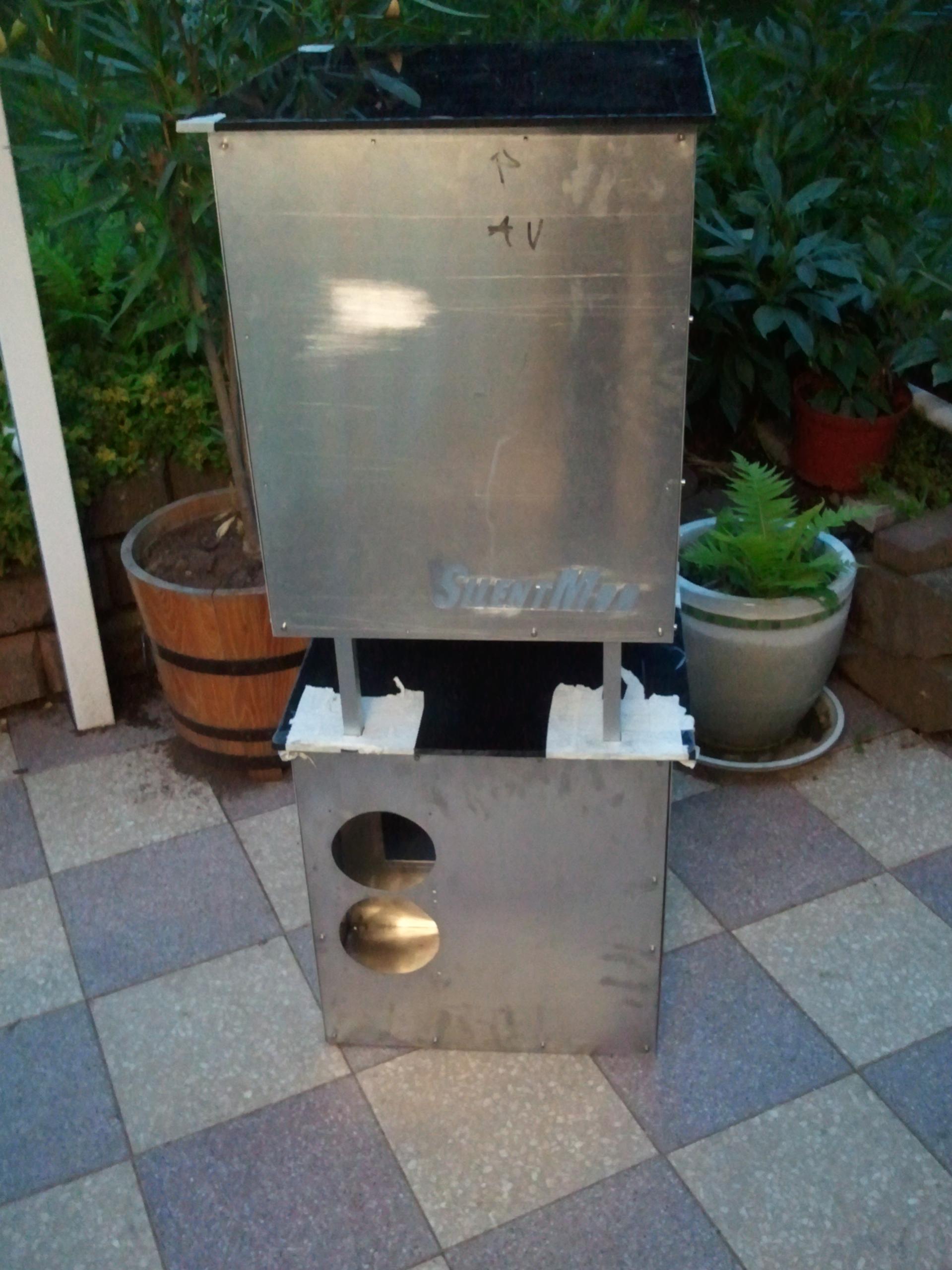

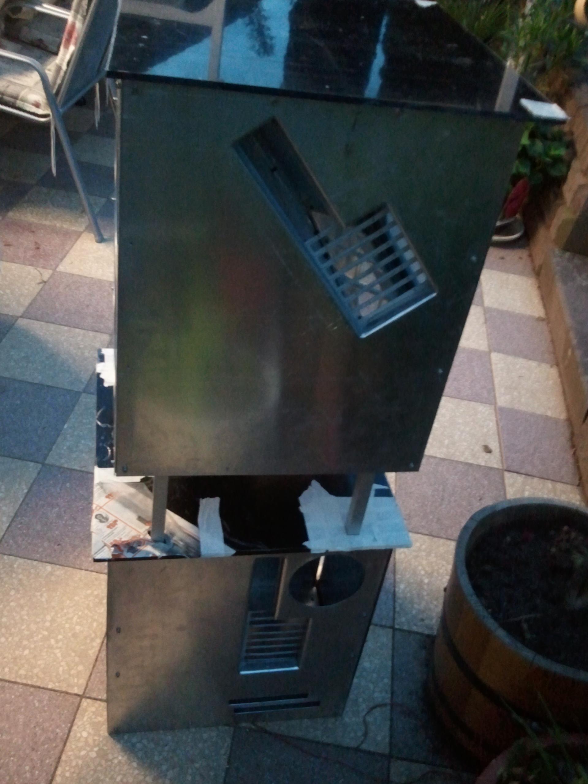

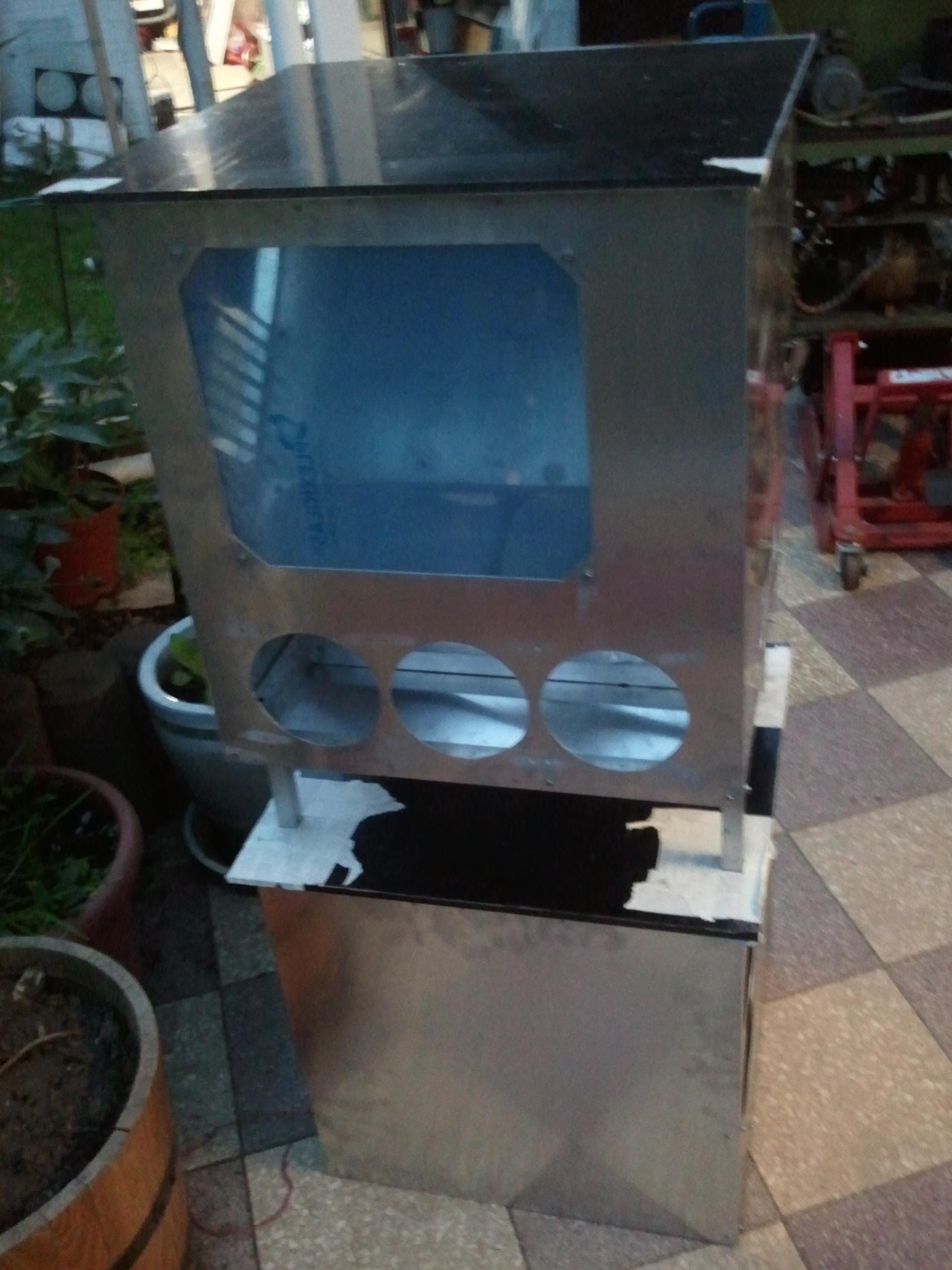

Soo, das waren die ersten Ergebnisse. Viele Arbeiten benötigen mehr Zeit als erwartet. Hoffe das spätestens übernächste Woche alles lackierfertig ist.

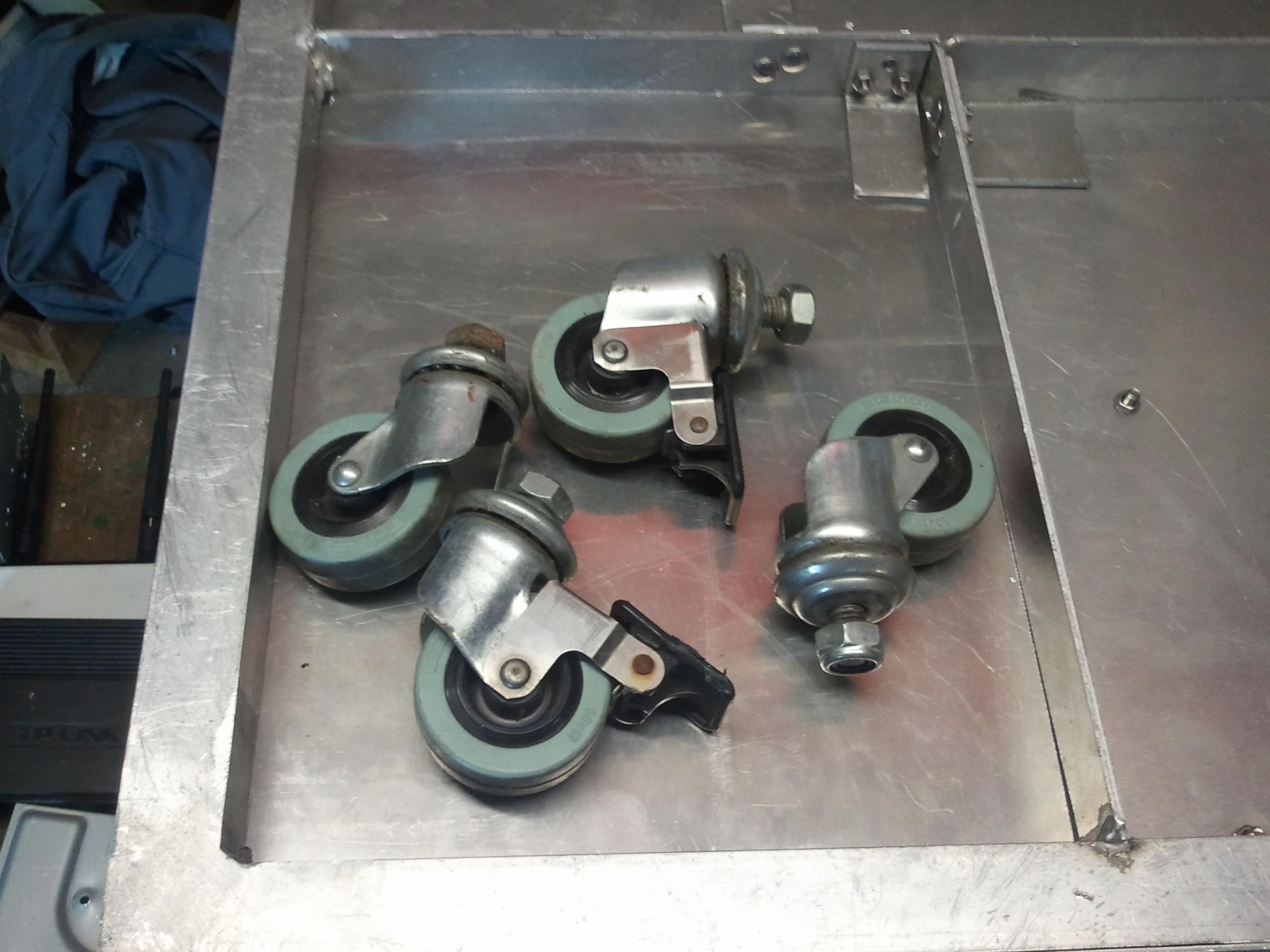

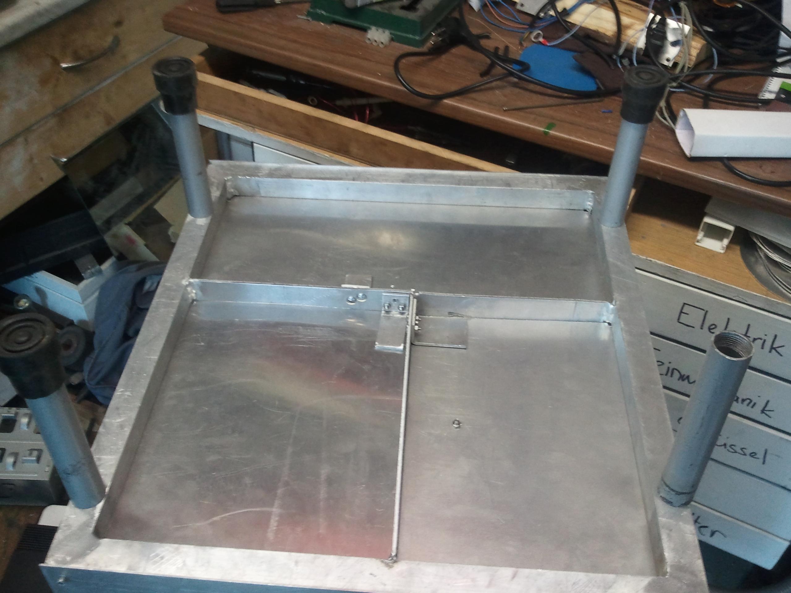

Bevor ich den Server und alles einbauen kann muss ich noch die Füße bauen. Bloß weiß ich nicht welche ich machen soll.
Zur Auswahl stehen:
A.) Vierkantrohre mit Gummi
b.) Rundrohr mit Gummi
c.) reifen
Was findet ihr am besten?? Bin mir da noch unschlüssig.

Ich würde die Rollen nehmen. Allerdings wäre es gut, wenn diese etwas mehr in die Mitte versetzt wären, so dass man sie nicht sehen kann.
Eine andere Möglichkeit wäre es an der Front, dort wo man es sieht 2 Standfüße (ich finde die runden Rohre am besten) und hinten 2 Rollen zu montieren. Dann hast du vorne die bessere Optik und hinten Rollen, damit du das Monster noch vom Fleck bekommst ;).

Ich weiß nicht wie rund zu eckig passt.
Bin kein Fan von denen mein Vater hat sie irgendwo ausgegraben.
Das Monster ist momentan noch sehr leicht. :D Bin froh das ich Aluminium und nicht Edelstahl genommen habe.
Die Rollen würde man glaub ich so oder so nicht sehen.

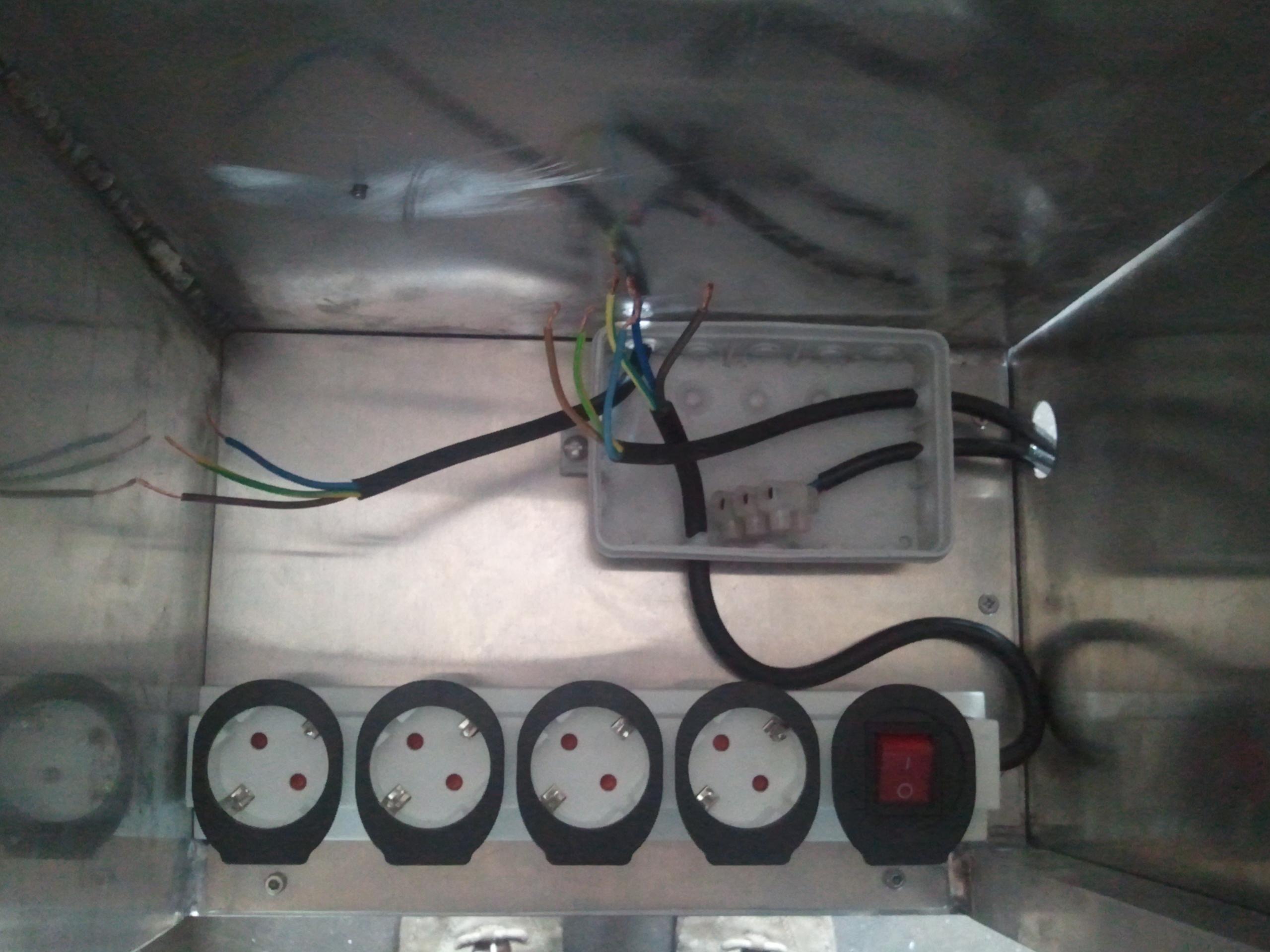

Hier auch mal ein Bild zu der bevorstehenden elektrischen Verkablung, damit ich Herr des kabelwirrwar werde.
Pc und Server werden die Steckdosenstecker abgeschnitten und angeschlosse, sowie die drei Bildschirme. Schalter werden dann bis zum Control Panel verlängert.

Ich würde zu Rollen raten ;)

Ich werde Rollen nehmen, jetzt muss ich nur noch schauen wie ich diese verstecken kann.
Edit: Hat jemand eine Idee wie ich die schwarzen Plexiglasplatten befestigen kann?? Diese sind leider nur 8mm Dick. Ein Gewinde reinschneiden hab ich schon probiert.
Die Oberseite darf nicht durchbohrt werden. Deswegen weiß ich nicht wie ich diese Befestigen kann.
