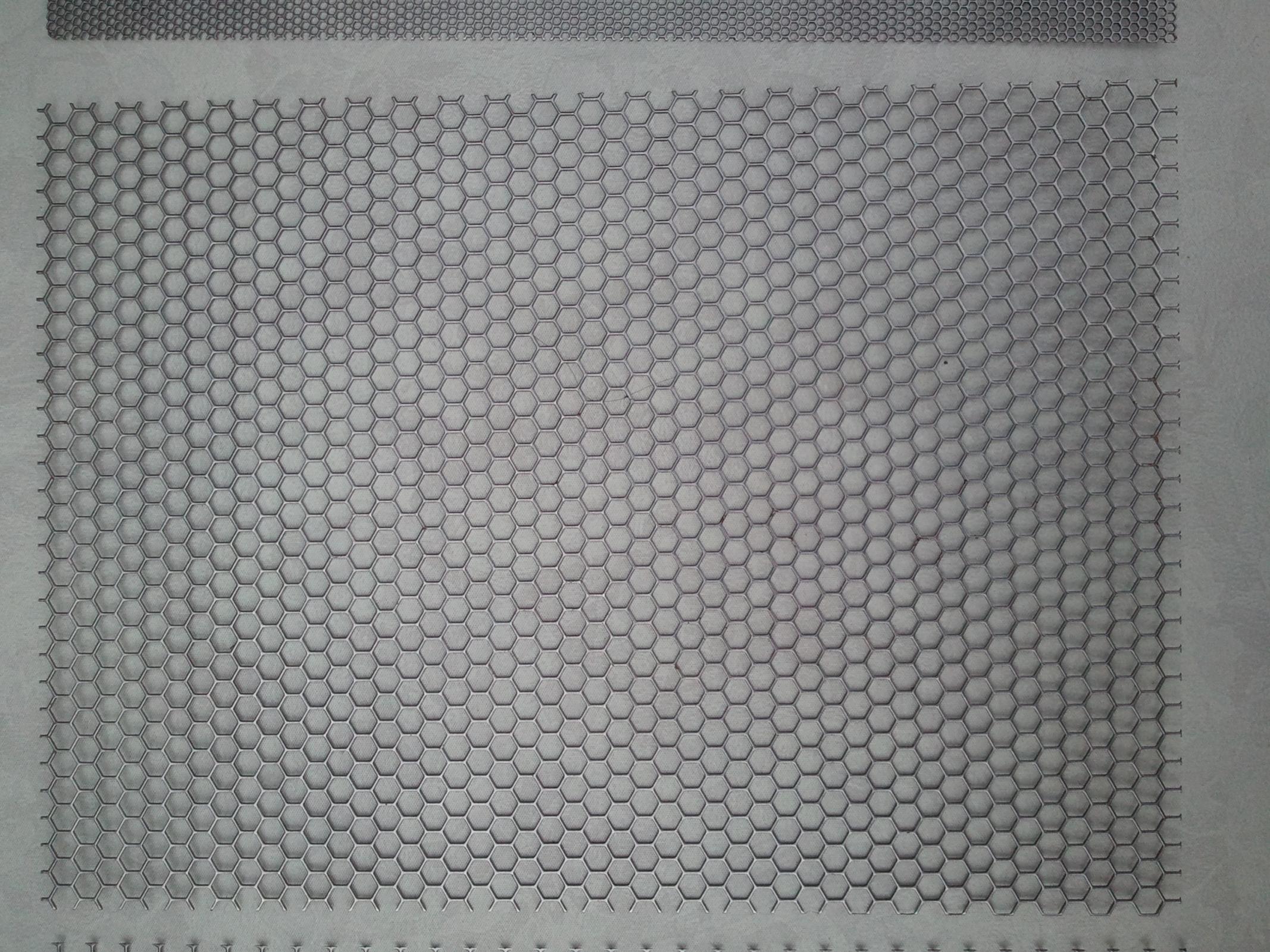

Aber mal eine andere Frage, Ich habe gerade in einem anderen Thread gelesen das du bei dir HexagonalLochblech verwenden Willst? darf ich frgen wo du das herbekommst? ich suche nämlich seit Monaten danach und Finde nichts :(

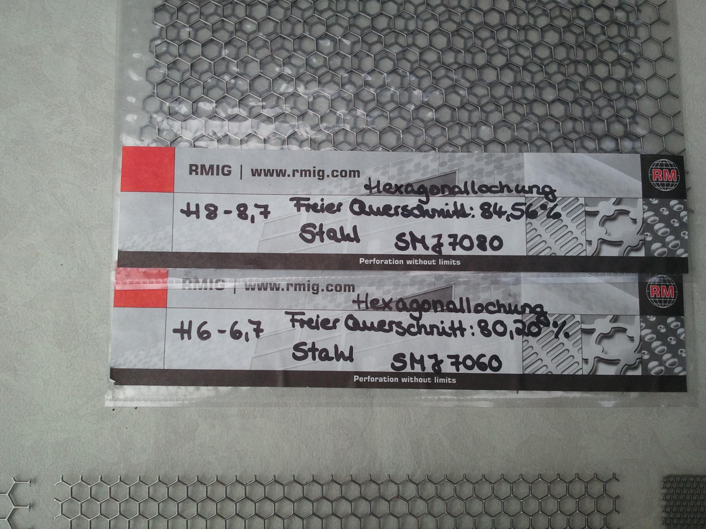

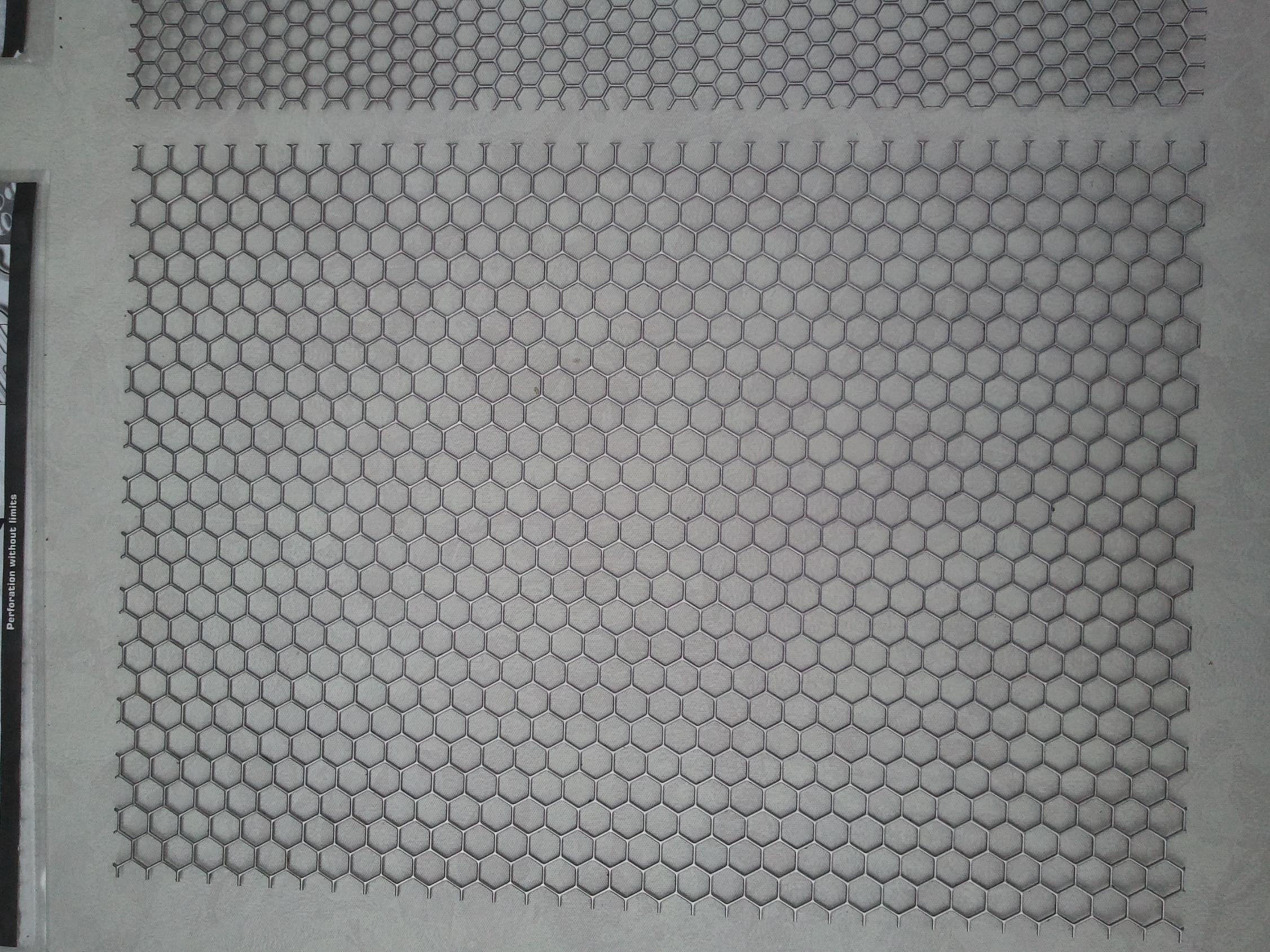

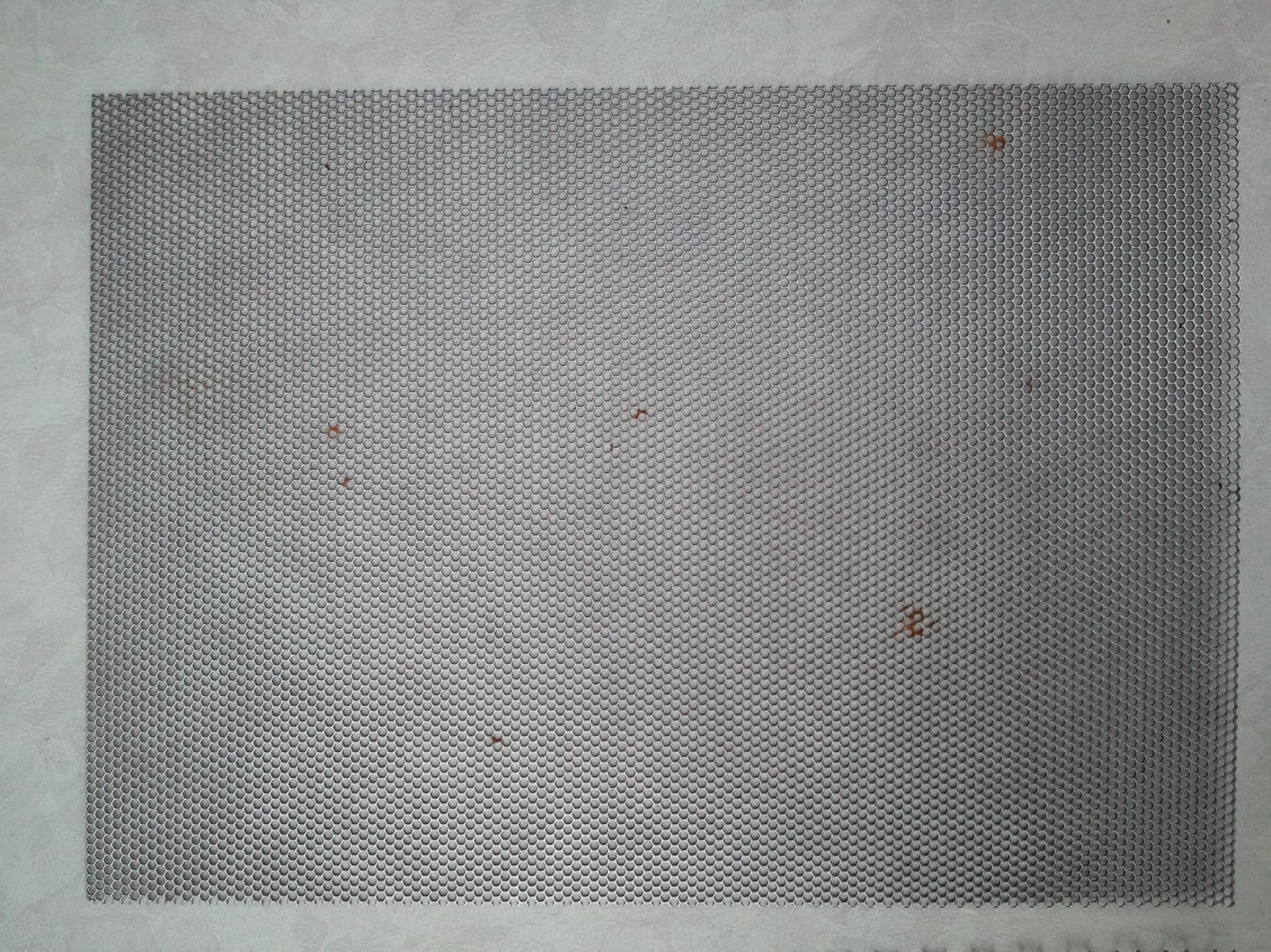

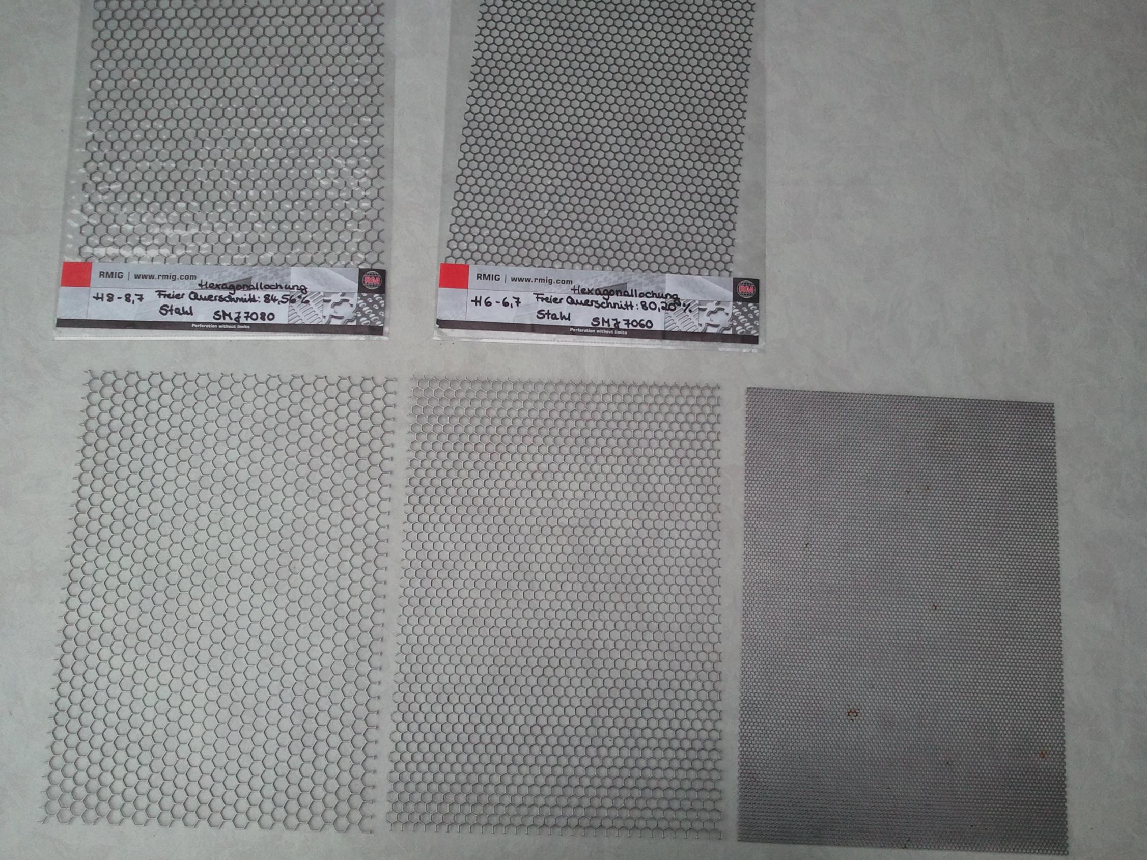

Werde das Lochblech wahrscheinlich bei www.rmig.com bestellen. Alternativen habe ich noch nicht gefunden. Ich habe ein paar Muster da :D DIN A4 Größe.
Wenn du willst können wir eine Bestellung zusammen machen. Kann auch ein Bild von dem machen was ich bestellen werde.
Ich bestelle das über die Firma, in welcher ich ein Praktikum gemacht hab.
Ich habe alle Größen als Muster da. Ob man Privat bestellen kann weiß ich leider nicht.
Das kleinste ist 2-2,5 glaub ich. Das kleinste gefällt mir persönlich am besten die anderen finde ich zu groß.

Von der einen zu anderen Ecke 7mm. Hab leider nur 30*20 cm da :(
Ich lass mir demnächst ein Angebot zukommen soll ich für deins gleich auch draufschreiben??
Das hexagonale Blech gefällt mir auch ausgesprochen gut. Leider/zum Glück etwas, was man nicht an jeder Baumarktecke bekommt... Irgendein Richtpreis würde mich auch interessieren. Falls ich irgendwann wieder ein neues Projekt anfangen sollte, werde ich auch mehr Metalle benutzten. Man sieht auf jd. Fall, dass Du schon einiges an Erfahrung mit deren Bearbeitung hast.

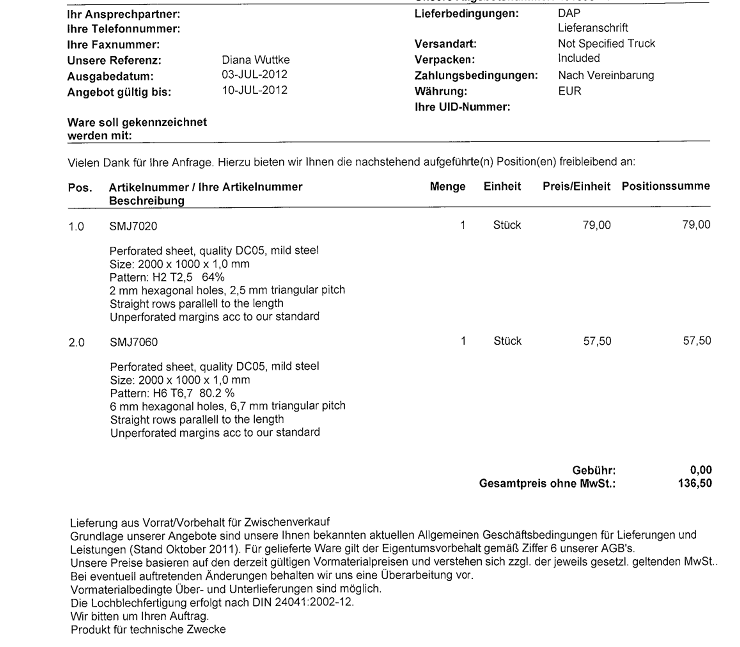

Einen Preis kann ich dir leider nicht sagen. Ich frag einfach für dich nach einem Angebot mit. Ist ja kein verbindliches Angebot.

Ja ok, hol mal das angebot rein und dann sagst mir den Preis, und frag mal nach ob man auch Privat bestellen könnte, wäre hier im Modding Forum vielleicht für den ein oder anderen Interessant!

Das Angebot für das Sechskantlochblech hatt mich vom Hocker gehauen
Bin mir noch nicht sicher ob ich dann vielleicht auf Rundlochungungen umsteige oder eine große Tafel kaufe.:freak:
