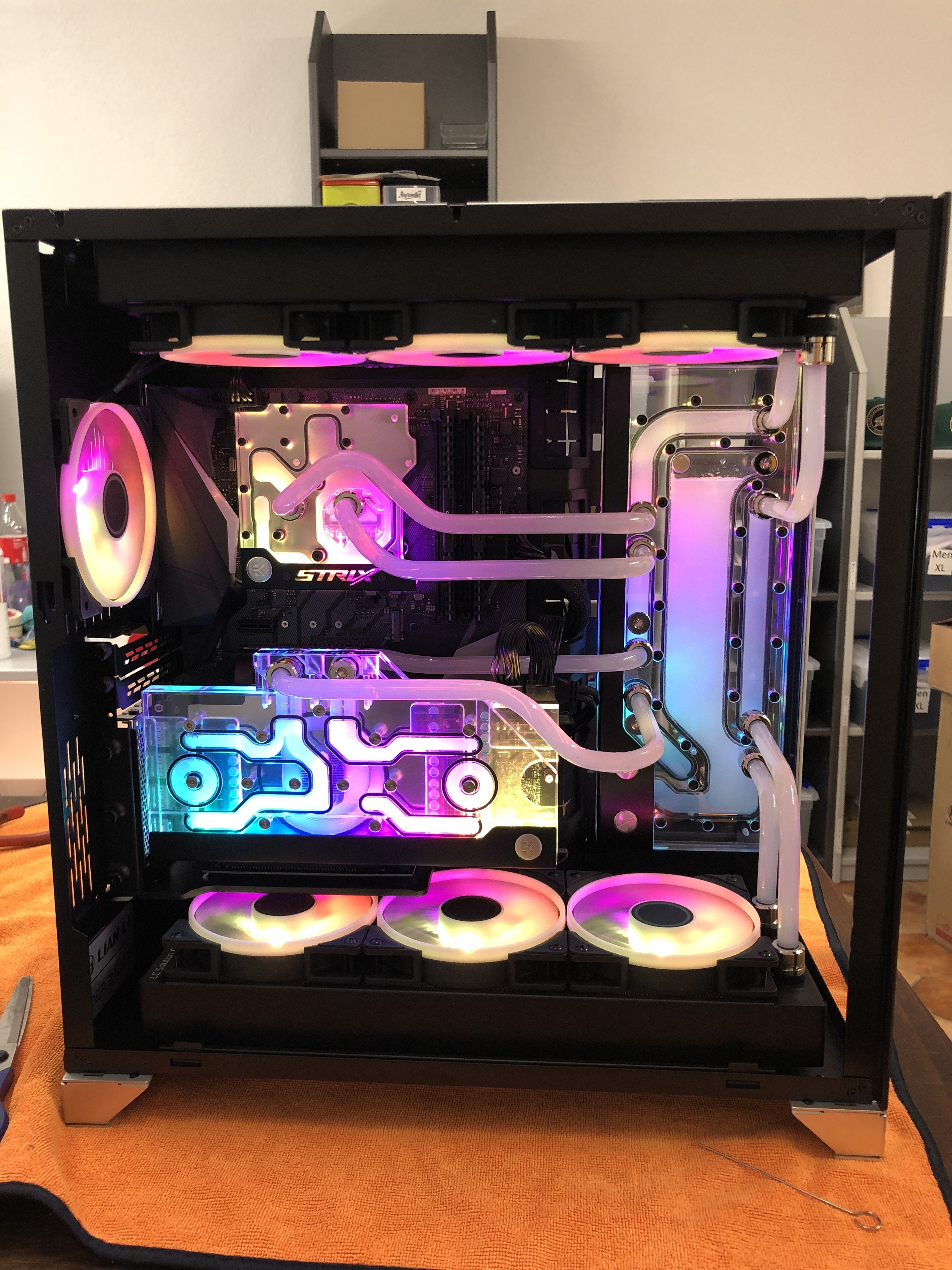

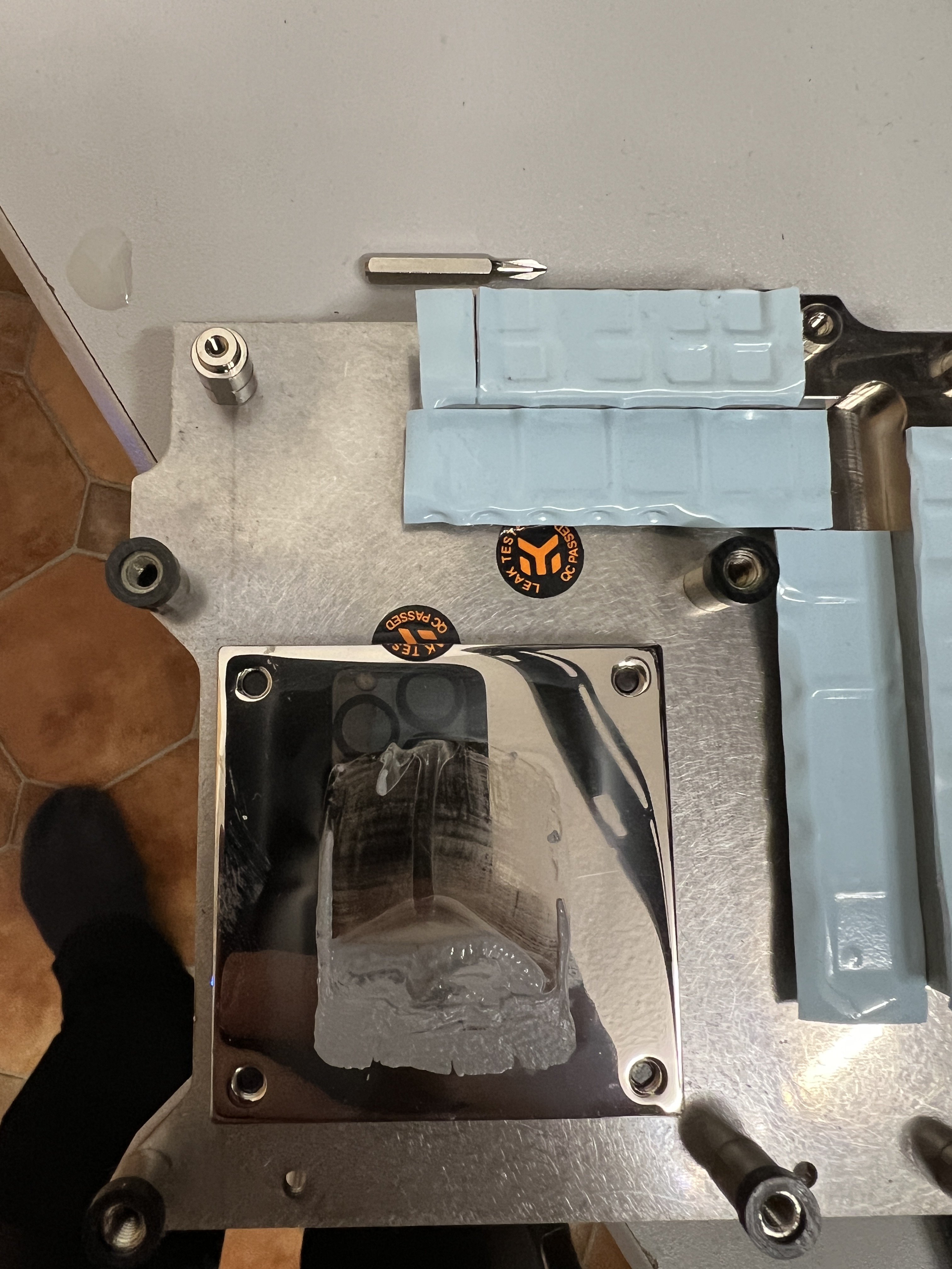

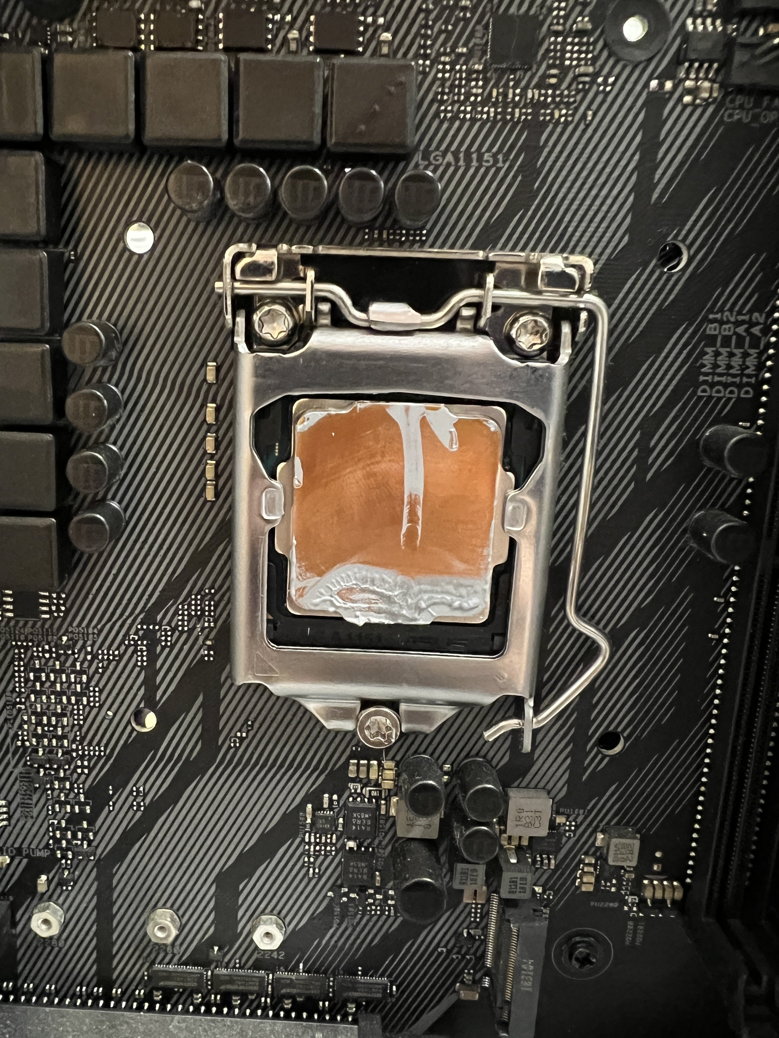

Angefangen hat alles mit Systemshutdowns bei CPU last. Nach Prüfung, alle Kerne gehen gegen 100°C.
Mein System
Mobo: ROG STRIX Z370-F GAMING
CPU: i7-8700K, geköpft, Thermal Grizzly Cond. Flüssigmetall und Heatspreader geplant
Kühler: EK-WB Monoblock

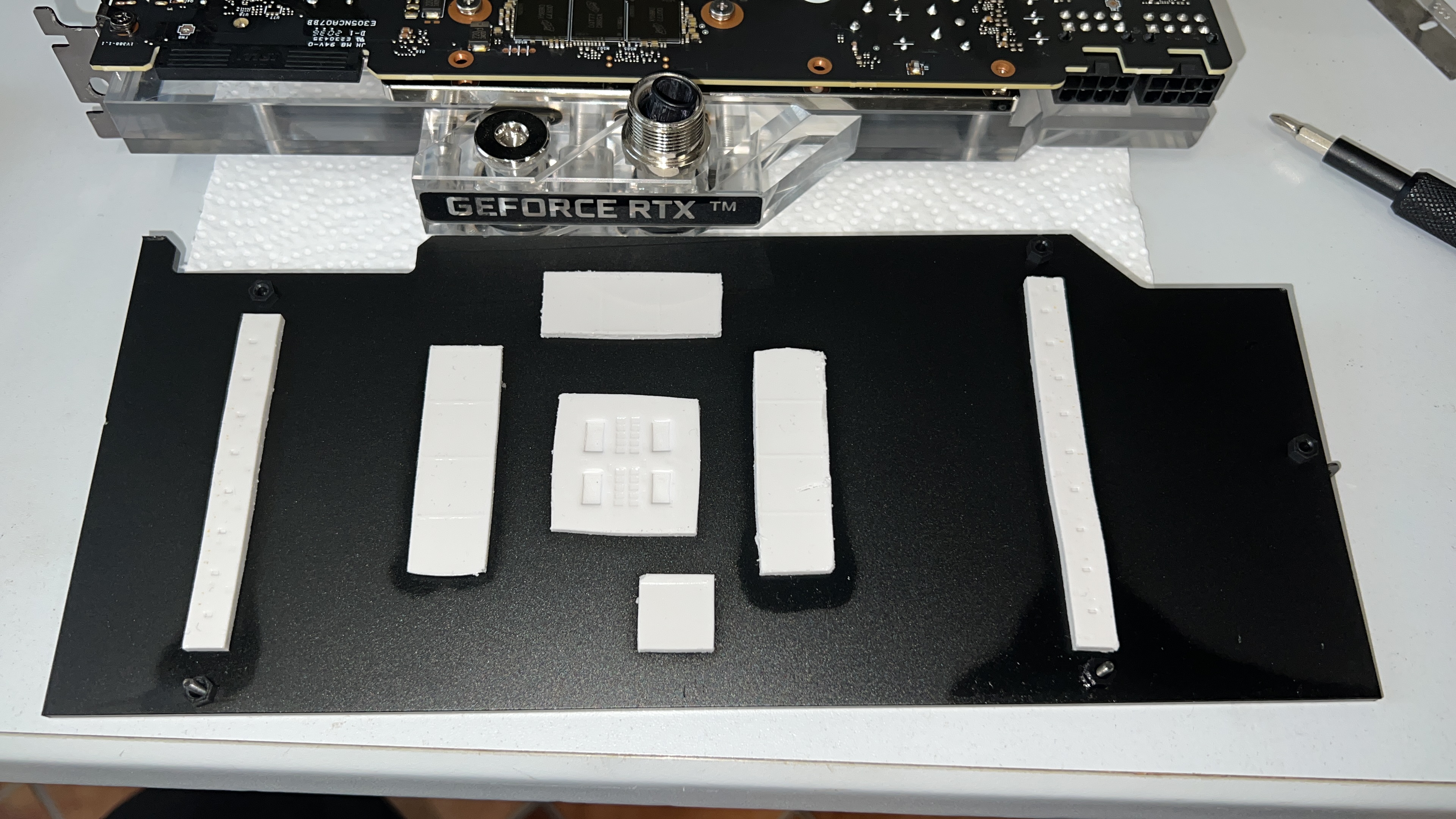

Graka: MSI 3090OC mit Alphacool Wasserblock Vertikal im Gehäuse

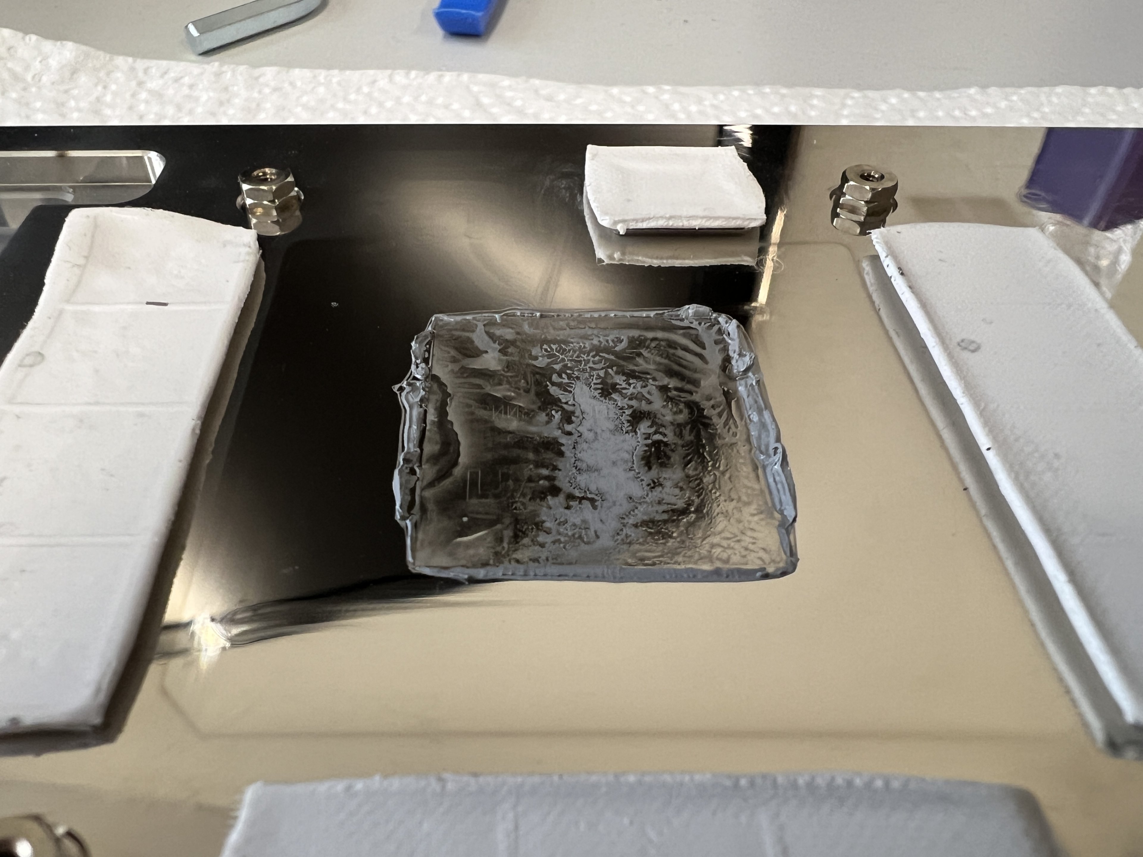

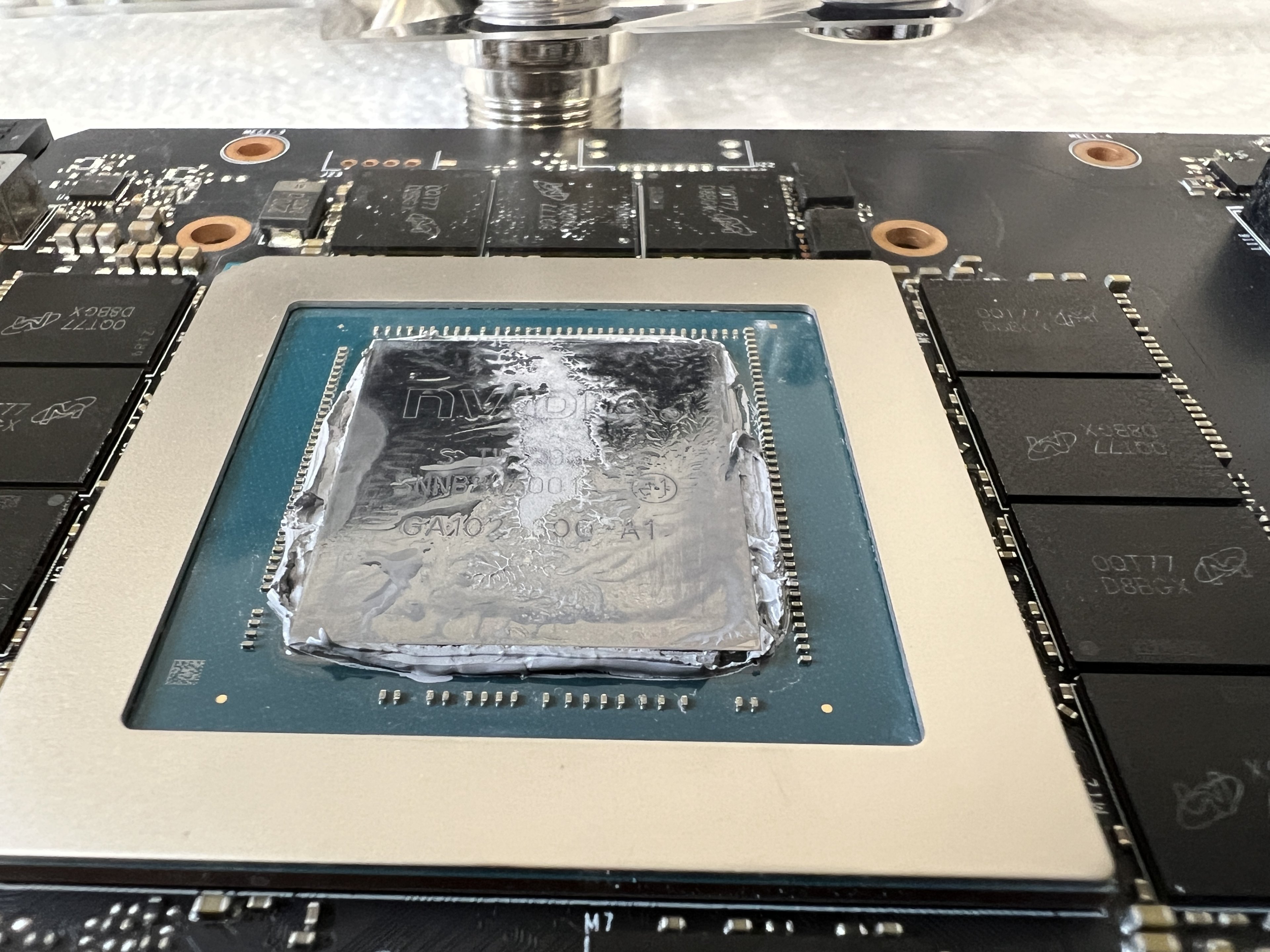

Jetzt die erschreckende erkenntniss. Bilder sind direkt nach dem Abnehmen entstanden.
CPU
GPU
Genutzt wurde bei allem die MX-4 Paste

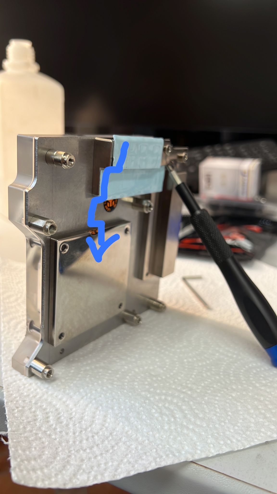

Meine Vermutung ist nun, dass sich das Silikon aus den Pads auf den Weg richtung Chips gemacht hat. Wie gesagt, beides Vertikal verbaut. Beides mal originale EK-WB und Alphacool Pads genommen. Grakatemps waren i. o. bei ~65°C unter Last. Wassertemp lag nie höher als 44°C laut Aquasuit vom OCTO.
Gebt mal eure Meinung zu der Theorie und Tips wie ich das zukünftig verhindere oder hat sich die Paste "zersetzt"
Hier noch ein Bild zu meiner Theorie
Ich hab seit ca. 10 Monaten ebenfalls einen Monoblock und vor kurzem die CPU getauscht, da war nichts.
Das schließt deine Theorie natürlich nicht aus, aber ich halte es dennoch für sehr unwahrscheinlich. Vor allem weil's auch zwei verschiedene Höhenebenen sind.

Humptidumpti schrieb:
Nö da ist einfach die Paste auf der CPU zerlaufen. Das hat nix mit dem Silikonöl zu tun.
sicher? die "blanken" Stellen sind ölig/schmierig

das LM ist zwischen Chip und IHS. IHS und Monoblock haben Arctic MX-4 genauso wie die Graka. Die Graka hat ja ein ähnliches bild und da ist kein LM in der Nähe
Ja, klar sind sie das. Ist ja schließlich alles silikonbasierte Wärmeleitpasten... ;)

ich glaube es spielen beide Faktoren zusammen. Die Pads und die MX-4.
Ich habe, auf Verdacht, Arctic MX-6 und 10x10CM (0,5 1,0 und 1,5 mm) Pads zum zuschneiden besorgt.
Ist die Paste ok oder zurück und andere nehmen? Alle Pads erneuern?
Man könnte davon ausgehen das Arctic Pads und Paste zusammenspielen?
Die Pads auf den Bildern sehen einwandfrei aus. Von denen geht kein Problem aus.
Es liegt alleine an der verwendeten Wärmeleitpaste.
Ich hatte mal einen ähnlichen Fall bei meiner 2080.
Ich habe Thermal Grizzly Cond. Flüssigmetall und neue Wärmeleitpads verwendet. Nach ca. einem halben Jahr waren die Temperaturen auch bei ca. 95°C von anfangs 70°C. Aus den Pads war sehr viel Siklionöl ausgetreten und das Thermal Grizzly Cond. komplett ausgehärtet. Dann habe ich alles gereinigt und wieder Thermal Grizzly Cond. aufgetragen. Nach einem halben Jahr hatte ich wieder das gleiche Problem.
Jetzt ist Coollaboratory Liquid Ultra drauf und seitdem keine Probleme mehr. Entweder tritt kein Silikonöl mehr aus oder Thermal Grizzly Cond. härtet aus irgendeinem Grund bei mir immer aus, obwohl alle Flächen vernickelt sind.
Kann also sein, dass auch das Flüssigmetall bei dir unterm Headspeader ausgehärtet ist.
hab den CPU neu geköfpt und da ist alles i. o. gewesen. hab es trotzdem erneuert

Wenn man aber das Foto ansieht, hat er zwei 360 Radiatoren, eine 3090 und einen I7 der 8 Gen.
Bei volldrehung der Lüfter kommt er auf 28°.
Ohne Lüfter kommt er aber auf 44°. Das ist doch für so eine CPU viel zu hoch bei 2 360 Radiatoren.
Und vom Loop hängst ja auch nicht würlick ab. Sondern auf der Radi Fläche.
Bei einer Mora 1080mm würde das auch locker schaffen einen i7 und die 3090 kühl zu halten, rein durch radiator. Oder?
