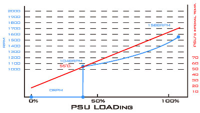

überprüfe mal ob der Lüfter auch bei Last anspringt was er laut Beschreibung ab 50° Innen Temp. machen sollte und fühle mal wie heiss das NT überhaupt wird

Danke für den Test! MMn das empfehlenswerteste Netzteil für den HTPC mit etwas mehr Leistung. Bei mir im Einsatz mit einem i3-4130T und einer GTX 560 Ti. Im Leerlauf und beim Videoschauen passiv, erst beim Spielen dreht der Lüfter auf.
Bezüglich des Lüfters: Dessen Charakteristik ist vor allem Temperaturabhängig. In einem kleinen, schlecht gekühlten Gehäuse geht der passive Betrieb schon bei niedrigen Lasten zu Ende, mit etwas zusätzlicher Belüftung dauert es länger bis der Netzteillüfter anläuft.

Nun, finde auch etwas seltsam, dass es keinen Temperaturschutzschalter hat, da ja wohl intern dennoch eine Temperatur gemessen werden soll:
SilverStone schrieb:
Ultra-quiet 80mm fan with intelligent RPM control guarantees cool performance and silent operation with minimum of 18dBA during fan operation. The fanless mode operation deactivates when PSU’s internal temperature reaches 55°C.
Ansonsten bin ich mit dem Netzteil zufrieden, schließlich tut es das was es soll und ist auch schön leise :)
Lüftersteuerung und OTP sind meist getrennte Funktionen.

Naja, man muss die Leistung bei der Größe immer im Auge halten. Das bei der Größe bei 500Watt das Ding nicht lautlos sein kann ist klar. Aber bei 250Watt hat der Lüfter laut Silverstone unter 1000U/Min, sollte also ok sein.
