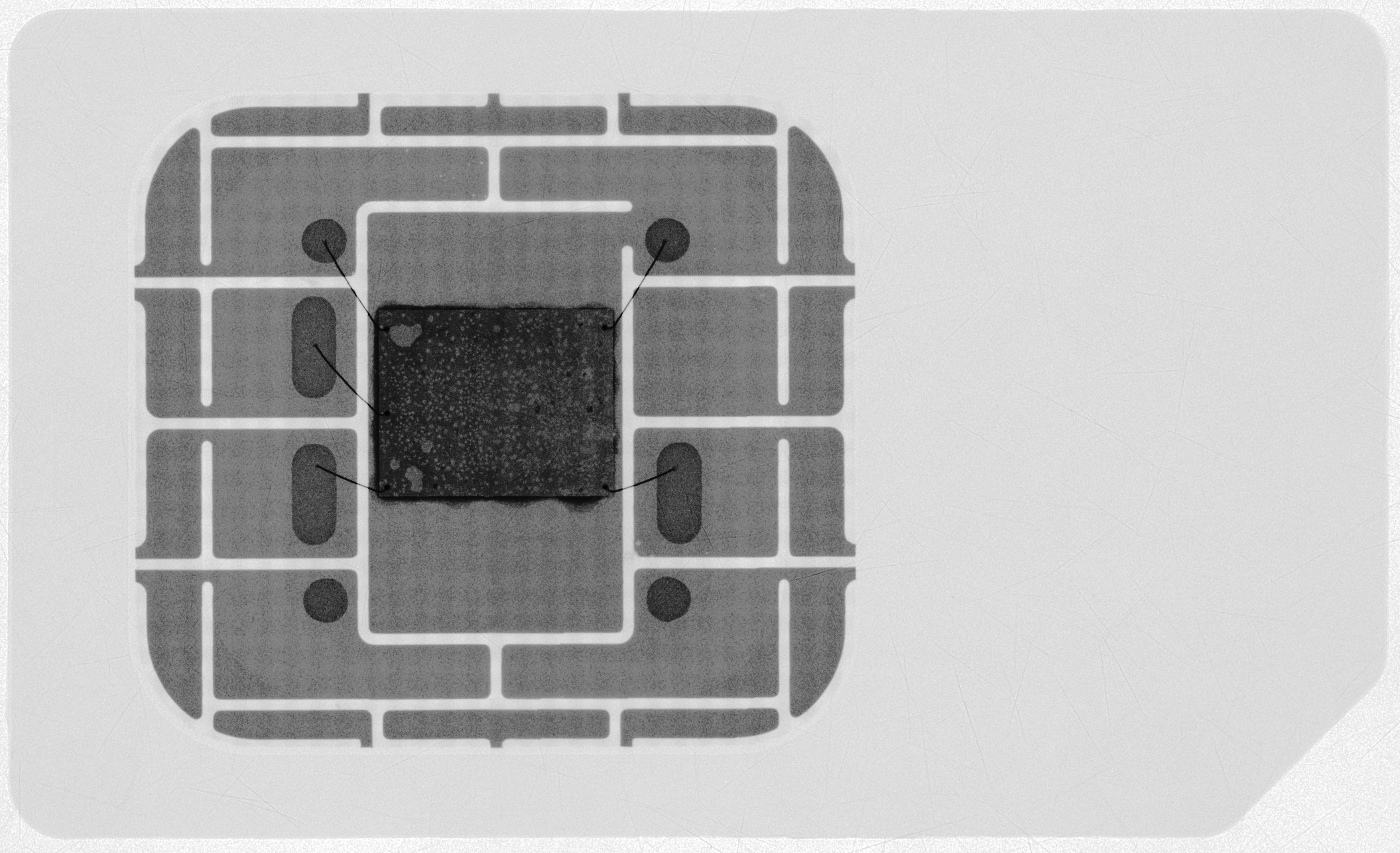

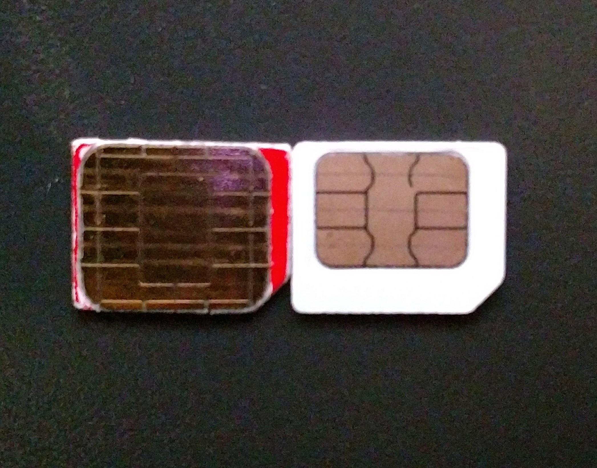

ich benutze jetzt seit über 14 Jahren die gleiche Simkarte, und bisher hatte ich auch noch keine Probleme damit. Benutze seit 4 Jahren ein Handy mit Micro Sim und hatte sie damals passend zugeschnitten.
Jetzt muss ich allerdings auf Nano Sim wechseln und mir ist aufgefallen, dass der Chip auf der Simkarte die ganze Fläche einer Micro Sim einnimmt, das heißt ich kann sie gar nicht weiter auf Nano beschneiden? Kann das denn sein?
Ich habe auf Reisen immer mal wieder andere Simkarten in anderen Handys benutzt, und die Chip Fläche scheint kleiner geworden zu sein? Zumindest sind die Chips nur noch so groß wie die Nano Sims selber.
Stehe ich jetzt vor einem Problem weil die Simkarte so alt ist?

Ja, über die Jahre sind SIM Karten kleiner geworden, auch die Chipflächen. Teilweise hat sich auch die Spannung verändert, womit es schon Glück war, wenn sie in einem Handy für Micro-SIM funktioniert hat.
Du kannst auch über die Kontakte schneiden, das macht die Sim Karte nicht kaputt. Oder mit einem Stanzer. Hauptsache die Kontaktflächen sind da, wo sie hin sollen.
Nach all den Jahren eine neue Sim Karte bestellen ist jedoch nicht das schlechteste. Vor allem, da Nano Sim auch ein paar 1/10mm dünner geworden ist, wäre eine Nutzung noch hakeliger.

Niemals die Kontakte beschneiden!
Ja, die Kontaktfläche der Nano Sim ist kleiner. Ich habe eben genau diese Operation erfolgreich durchgeführt!
Erst mit der Schere grob das Plastik abgeschnitten. Ca. 0.5mm Rand zu den Kontaktflächen stehen gelassen. Oben bei der Abschrägung mehr, 2 mm stehen lassen.
Ich hatte allerdings noch eine Nano Sim als Vorlage und einen Vergrößerungsrahmen von Nano zu Mikro Sim.
Mit der Feile dann das Plastik weiter vorsichtig verkleinert bis die Größe passte. Es bleibt dann noch ca. 0,2-0,3mm Plastikrand als Abstand zu den Kontakten und das ist wichtig, da der Sim-Sockel ja metallisch ist. Oben war ca. 1,5 mm Rand, dann die Abschrägung nicht vergessen. Die habe ich direkt abgeschnitten.

gerade noch Deine Fotos angesehen. Hupps, ich hatte von Micro zu Nano verkleinert. Bei Dir scheint das wirklich nicht mehr zu gehen. Du hattest ja schon eine normal SIM zu Mikro verarbeitet.

Eine Nano SIM schneiden viele erfolgreich kleiner, dabei kann man auch die Kontakte anschneiden. Selbst schon gemacht. Allerdings ist eine Nano SIM offiziell auch dünner als die anderen. Meist geben die Kontakte soviel her aber nur als Hinweis. Ich würde auch den Anbieter anrufen und nach einer Nano SIM fragen.
Schön und gut, aber wie sollte ich die Kontakte dabei nicht beschneiden? Die Karte besteht ja jetzt nur noch aus Kontaktfläche?
Oder geht es nur um diese innere Fläche?

Du kannst theoretisch die SIM-Karte manuell zurechtschneiden. Allerdings ist es dafür notwendig die Kontaktbelegung zu kennen, weil du dafür 2 Kontakte trennen musst (die eh keine Funktion erfüllen). Zudem musst du aufpassen, dass du keine Späne zwischen die restlichen Kontaktflächen bringst, da du sonst die SIM unbrauchbar machst. Mein Tipp: rufe bei deinem aktuellen Provider an und beantrage eine Nano-Sim. Das kostet dich zwar meist eine kleine Gebühr, dafür ersparst du dir riesig Aufwand.
Noch ein Hinweis: Auf SIM-Karten können auch Daten gespeichert sein, diese solltest du natürlich vorher sichern, falls du diese Funktion genutzt hast.
Und mit etwas Pech ist die alte Karte minimal dicker als eine aktuelle SIM und er zerstört sich den SIM-Kartenleser. Hat ein Kollege letztens erleben dürfen. Ergebnis: neues Huawei P9 geschrottet, weil er die paar Euro für eine neue SIM nicht investieren wollte. Ich würde da nicht rumbasteln, sondern eine neue SIM holen.

Interessieren würde es mich trotzdem, ob ich die alte Karte noch so zuschneiden könnte. Ich werde das mal Ausprobieren, habe auch einen Nano Stanzer. Die werde ich dann mal damit vorsichtig versuchen zu modifizieren und mit einem Micro-Nano Adapter nochmal ins gleiche Handy stecken und gucken ob es geht. Rein passen tut sie jetzt ja auch schon. Aber das Handy ist eh für die Tonne.

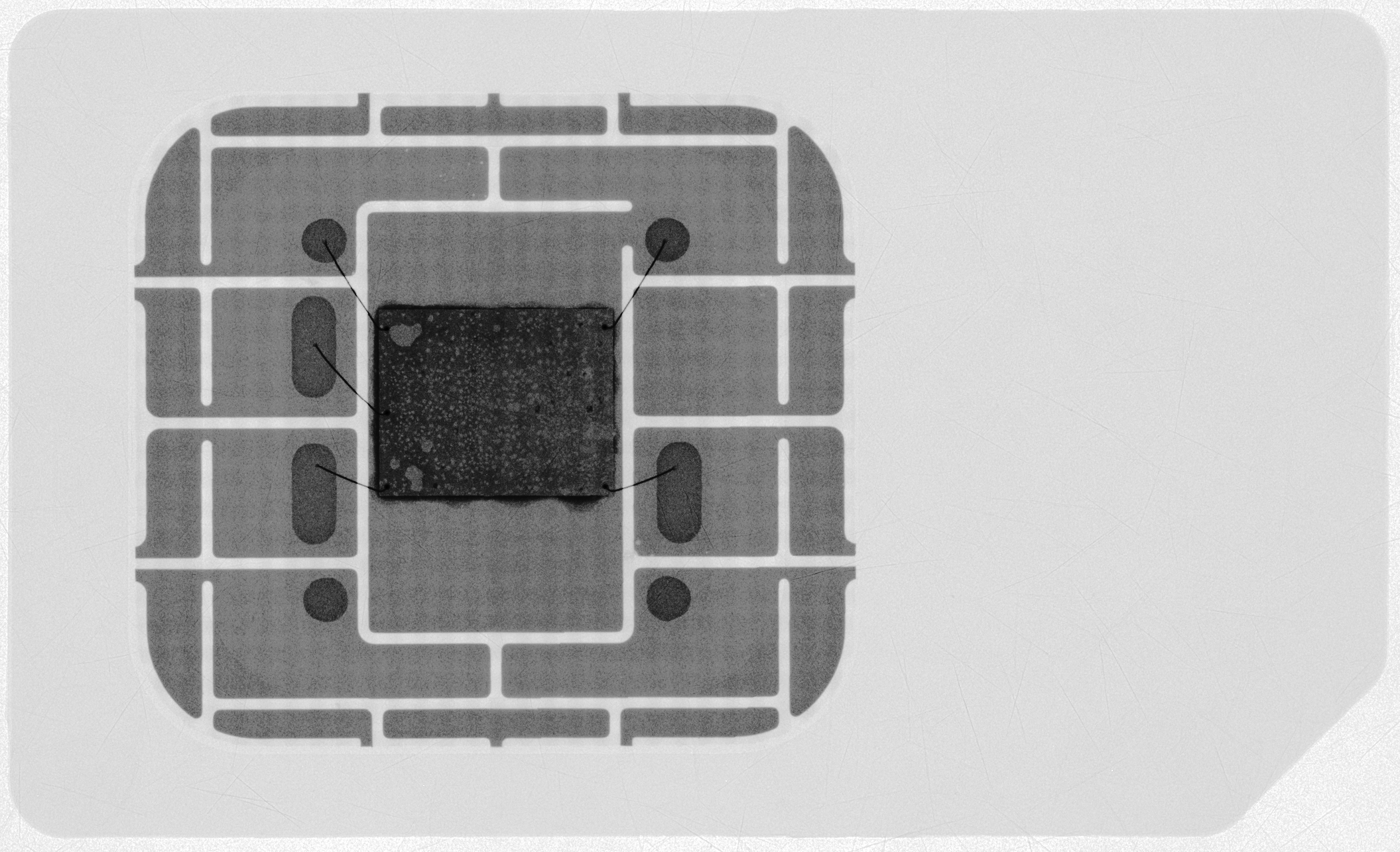

Hab schon massig solche karten, wie du sie hast, auf nano-größe zugeschnitten

Hallo bart0rn,
ich suche derzeit einen Menschen, der massig Erfahrung damit sammelte und zugleich verantwortlich handelt. Meine Suche liess mich unter eBay-Kleinanzeigen inserieren, und mit der Inserat-Nummer-Eingabe ins Suchfeld kann dort bundesweit das Inserat gefunden werden. Die Anzeigenummer: 2161759636. Können Sie sich das vorstellen? Die dann zugeschnittenen Nano-SIM würde in einem Träger/Halter aus Metall ins Smartphone geschoben werden (wegen elektrischer Kontakte und der Kurzschluss bzw. Verbindungsgefahr zwischen den Chips). Da häufigster Fehler solcher manuellen Zuschnitte ist, dass auch die entstandenen Späne eine Verbindung zwischen zwei oder mehreren Kontakten herstellen, welche die SIM beim ersten Einsatz beschädigt beziehungsweise zerstört, frage ich Sie als Erfahrenen mit besonderer Sorgfalt. Ich würde mich über eine detaillierte Reaktion freuen.
