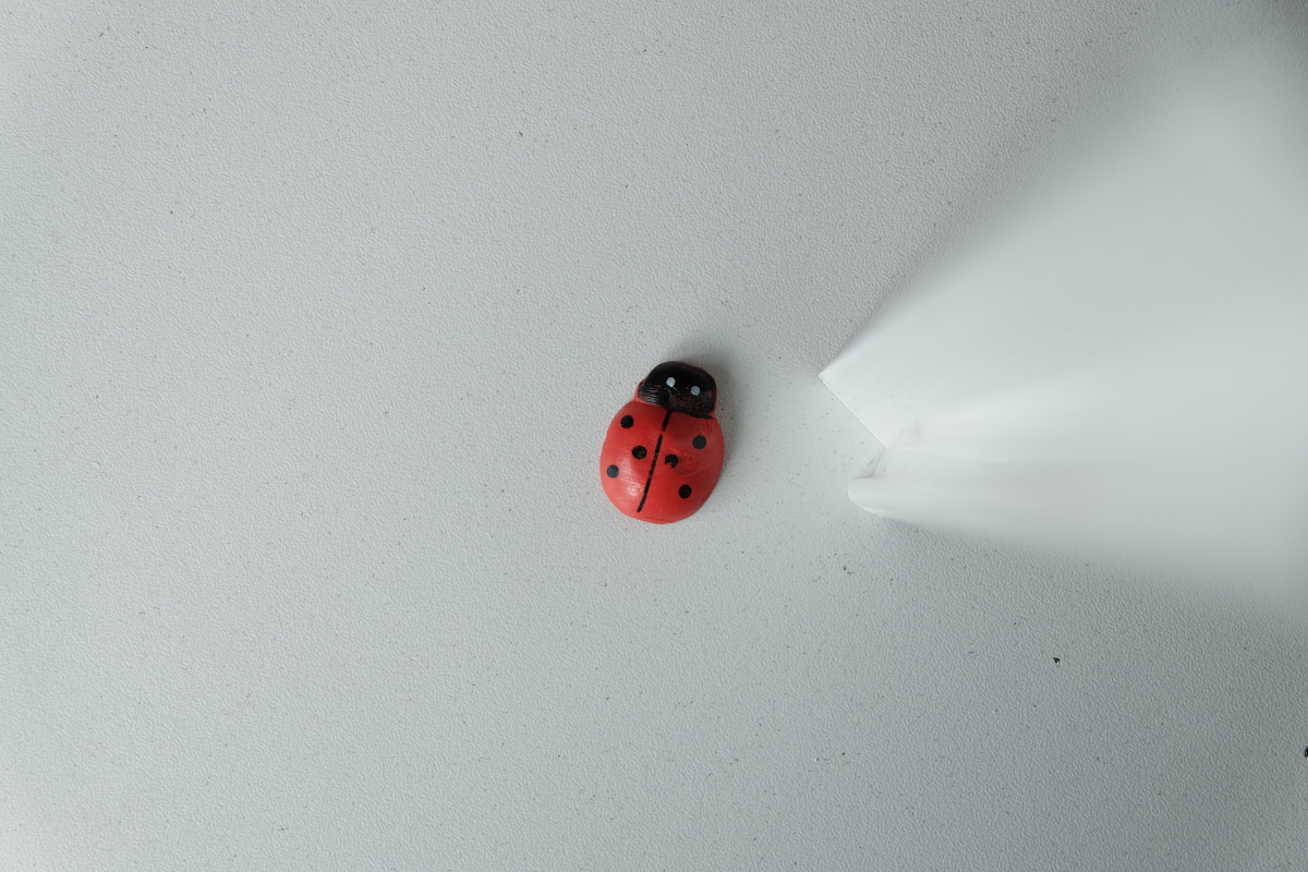

Hier mal ein Beispiel von einem "Insekt" (ungefähr so groß wie eine große Hummel) bei 35cm Abstand mit 50mm (groß ist das nicht, zumindest nicht so groß, wie man es gerne hätte):
