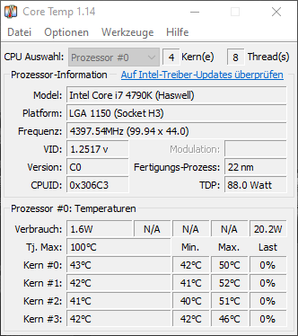

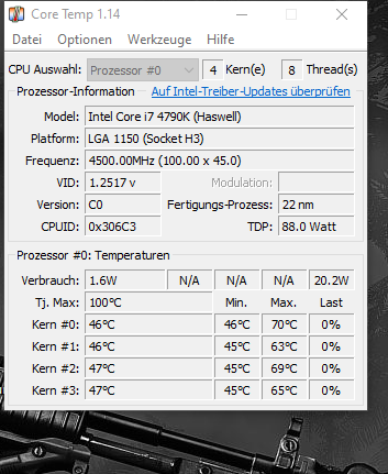

Habe vor paar Tagen meinen i7 4790k geköpftdas sind dier werte Vor dem Köpfen und danach.
Vorher Wurde nichts ausgeführt:
807242
nach dem ich die CPU geköpft habe:
807243

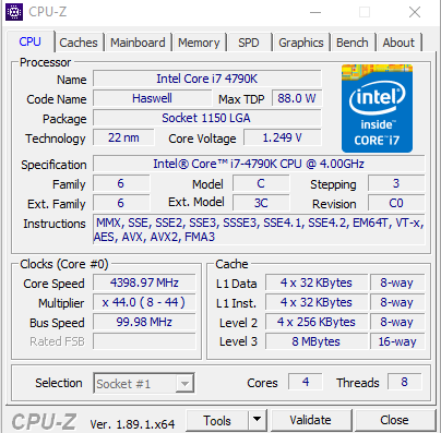

Die Cpu läuft jetz auf 4400 Mhz mit 1.249V
807244
Spiele wie Battlefield 4 oder fifa 19 laufen jetzt noch besser vor dem köpfen hatte ich 70 grad und jetzt um die 57 - 60 grad während dem spielen. CPU kühler ist Corsair H100i RGB Platinum. Sind das gute werte oder immer noch zu warm? habe flüssigmetall verwendet innen and der cpu auf dem heatspreader habe ich WLP drauf. Die Zimmer Temperatur ist auch etwas hoch wegen Sommer.
Verstehe deine Fragestellung nicht so ganz. Wenn du eine CPU köpfst, musst du dich genau damit auseinandersetzen, was hinterher möglich sein könnte. Du kannst mir nicht erzählen, dass du keine Vergleichswerte angeschaut hast, was hinterher an Temperaturen möglich sein sollte. Im Übrigen, dass knapp 60 Grad unter Last im Sommer nicht schlecht sind, sollte dir selber klar sein.

Werte sind top!

Ja, wollte halt nur mal nachfragen was die Community davon hält :) Habe schon test geschaut aber villeciht kann man immer was verbessern. Einfach wenn ein test mit prime95 mache geht er nach 5 minuten über 90 grad ist das normal?

JA die Werte sind gut.

Die Temperaturen an sich sind ok, ca. 4-5 Grad könnten noch bei verwendung von Flüssigmetal zwischen heatspreader und Kühlkörper bei rumkommen. Hier bitte vorsicht falls der Heatspreader abgeschliffen sein worden sollte, es besteht gefahr das dann das Flüssigmetall sich mit dem Kupfer aus dem Kühlkörper / dem Heatspreader aktiv verbindet und beide verschweißt!

Vor dem Köpfen 4,5 und nach dem Köpfen 4,4 wo war da jetzt die Notwendigkeit des Köpfens? Damit du statt 70 grad nur noch 57 - 60 da stehen hast? Wahnsinn hast du fein gemacht.
Und mit 100 MHz weniger laufen die Spiele auch noch besser? Aja.
Reaktionen: schmedd9r, Ati_gangster, adius und 4 andere
Das Köpfen war Zeit, Geld und Energieverschwendung, da vor den Köpfen schon alles im grünen Bereich war.

Du hast 100MHz verloren und im Idle 4°C gewonnen. Wenn das der Sinn war, ist alles gut.
Reaktionen: adius und Asghan
Habe auf 4400Mhz runtergeschraubt weil mein System nich stabil war aber jetzt läuft alles super ;)

Wie schon andere angemerkt haben -> 100MHz weniger CPU Takt und dann nur ca. 10°C weniger ist meiner Meinung nach kein allzu gutes Ergebnis.
Ich würde schätzen, dass zu zuviel Flüssigmetall genommen hast.
Hast du die Umliegenden Bauteile in der CPU mit z.B. Nagellack gegen das LM gesichert?
Ah und lass den Quatsch mit Flüssigmetall zwischen IHS und Prozessor-Kühler. Das bringt so gut wie nix, macht nur sauerei und mit ner guten normalen WLP erreichst du die gleichen Ergebnisse

Wenn das System vorher stabil lief und nun mit gleicher Frequenz nicht mehr, dann ist das auf jeden Fall nicht optimal gelaufen. Auch wenn es nicht weiter schlimm ist, aber nötig war es wahrscheinlich eher nicht.

Die Werte waren gleich ob 4.5 oder 4.4 Ghz.

Weiss nicht genau was du damit meinst? Vorher lief das System eben nicht stabil lol. Nach dem Köpfen und übertakten der CPU läufts besser.
Ein Vorteil der dabei gerne vergessen wird, er muss seine Lüfter nicht mehr so hoch drehen lassen. Kenne seine Werte da nicht, aber in der Theorie möglich.
Wie gesagt, ob 4,4Ghz oder 4,5Ghz ist total egal. Und ca. 60°C beim zocken ist doch super. Nicht jeder köpft um OC Rekorde zu brechen.
Ich habe z.B. geköpft um einfach Ruhe im Karton zu haben.
