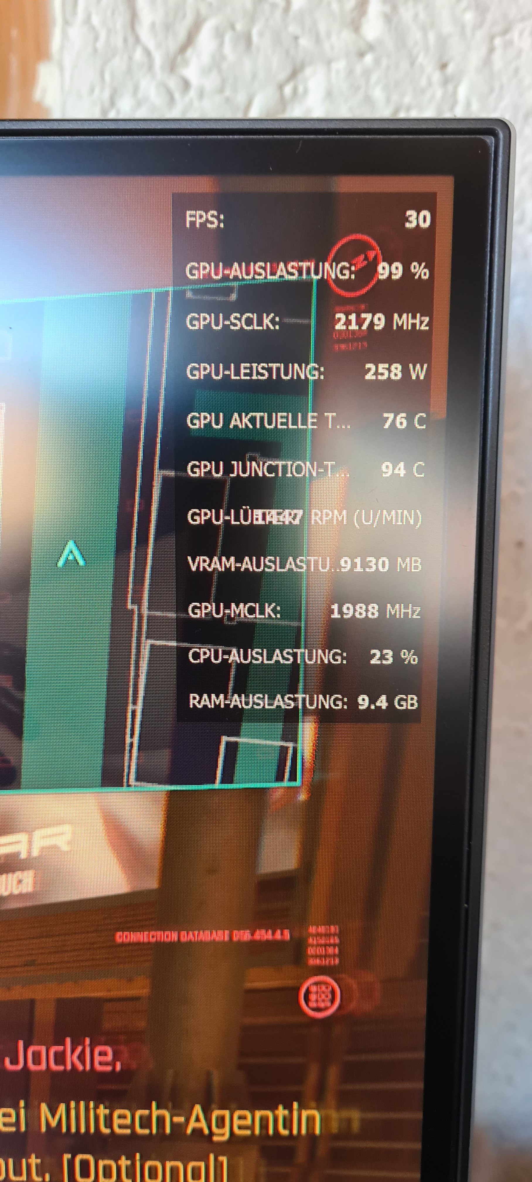

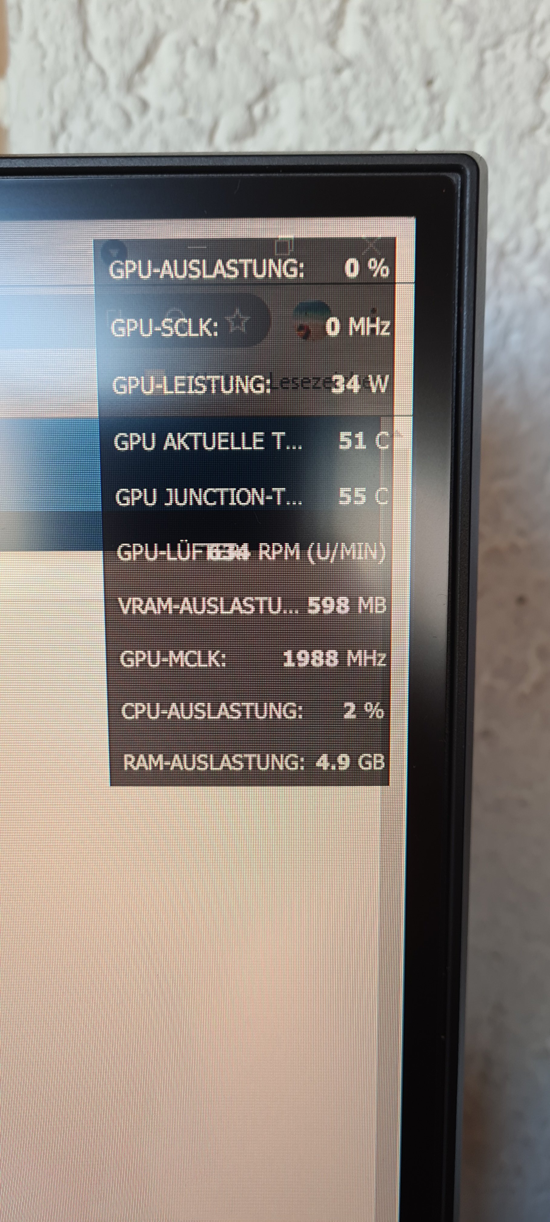

Ich bin mir nicht sicher ob die Karte nicht doch zu heiß wird? Ich habe im Anhang mal ein Bild gemacht beim spielen in Cyperpunk und im Normalen Desktop Modus. Die Junction Temp ist doch recht hoch, oder?
Belüftet wird das ganze von 5 Lüftern. (drei vorne einer hinten und einer oben. Die drei vorne blasen rein der hintere raus und der obere ebenfalls. Das Netzteil im Boden bläst auch raus.

Ok beruhigend und die FPS geht da nicht mehr?
Ja das ist es

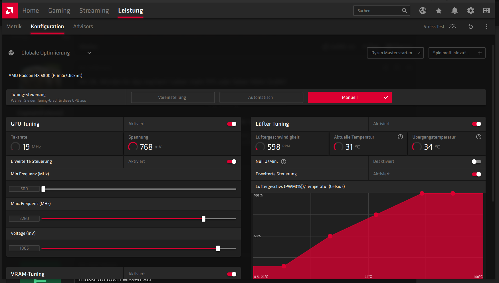

habe meine lüfterkurve so eingestellt dass die graka nie wärmer als 50°C wird
für manche ist das aber sicher zu laut

Kann man die Lüfterkurfe für die Grafikkarte einstellen oder meinst du die der Gehäuselüfter?
Klar kann man die einstellen. Im AMD Treiber.
Ansonsten eignet sich die Karte auch wunderbar zum Undervolting. Deutlich weniger Verbrauch und Abwärme, bei gleichbleibender oder gar höherer Leistung.
Direkt im Treiber

Mit Radeon Chill das FPS Limit setzen - min und max beide gleich.
Der eigentliche Framelimiter funktioniert bei AMD nicht.
Die Lüfter regeln sich so, dass die 95° gehalten werden, um möglichst silent zu sein.
Das kannst du anpassen wie du möchtest.
Undervolting geht bei der 6900XT bedingt. Es gibt ein Loch zwischen 900 und 1100mV (je nach Karte unterschiedlich) wo sie gar nicht funktioniert. Bei meiner ist z.B. das obere Ende 1150mV. Wenn ich drunter gehe - Absturz, egal wieviel Takt. Bei 875mV geht dann aber 1800MHz reibungslos.

Hast du vielleicht Raytracing aktiviert? Das frisst ordentlich Leistung, vor allem bei nicht RTX 3xxx Karten.
Habe ähnliches Setup: 6900 Referenz + 32" mit 2560x1440 aber so wenige fps habe ich nur bei Emulatoren!
Irgendetwas stimmt bei dir nicht, außer du hast echt alles maximiert + Raytracing an ??
Also ohne Raytracing müssten mit der Karte in WQHD@Max über 70 FPS drin sein.
Du hast Raytracing aktiviert. Schau mal hier in den Test der AMD Karten. Da kommt eine rx 6800XT in wqhd auf 26 Fps. Also würden 27 - 30 für die 6900xt passen.
