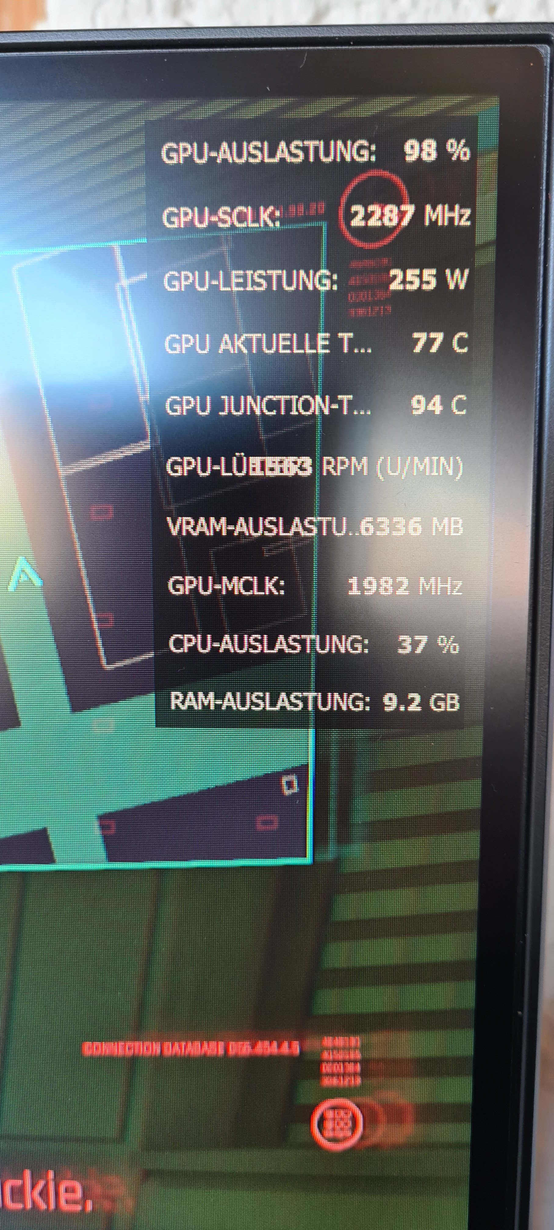

Sind das vertretbare Werte? AMD RX 6900 XT
CaptainFuture2 schrieb:
Ich bin mir nicht sicher ob die Karte nicht doch zu heiß wird?[...]Die Junction Temp ist doch recht hoch, oder?

Ja Raytracing ist aktiviert
dachte auch an aktiviertes Raytracing. Hast du die Fps im Spiel beschränkt?
Unter Reiter Games kannst du auch mal reinschauen.
Andererseits sind die Taktraten beängstigend niedrig.
Reaktionen: CaptainFuture2
Raytracing muss ich nur im Game ausschalten in der AMD Software nicht? Oder ?
Schon viel besser
Ich glaube es war auch eine Beschränkung aktiviert. Unter FPS war als Wert 45 eingestellt diesen habe ich nun auf 214 gestellt. was anderes geht nicht.
Das Bild im Game ist deutlich besser
Warum mir diese Anzeige jetzt die FPS nicht mehr anzeigt keine Ahnung. Ich habe sie aber über Steam anzeigen lassen und liege jetzt zwischen 85 und 90. passt denke ich...
