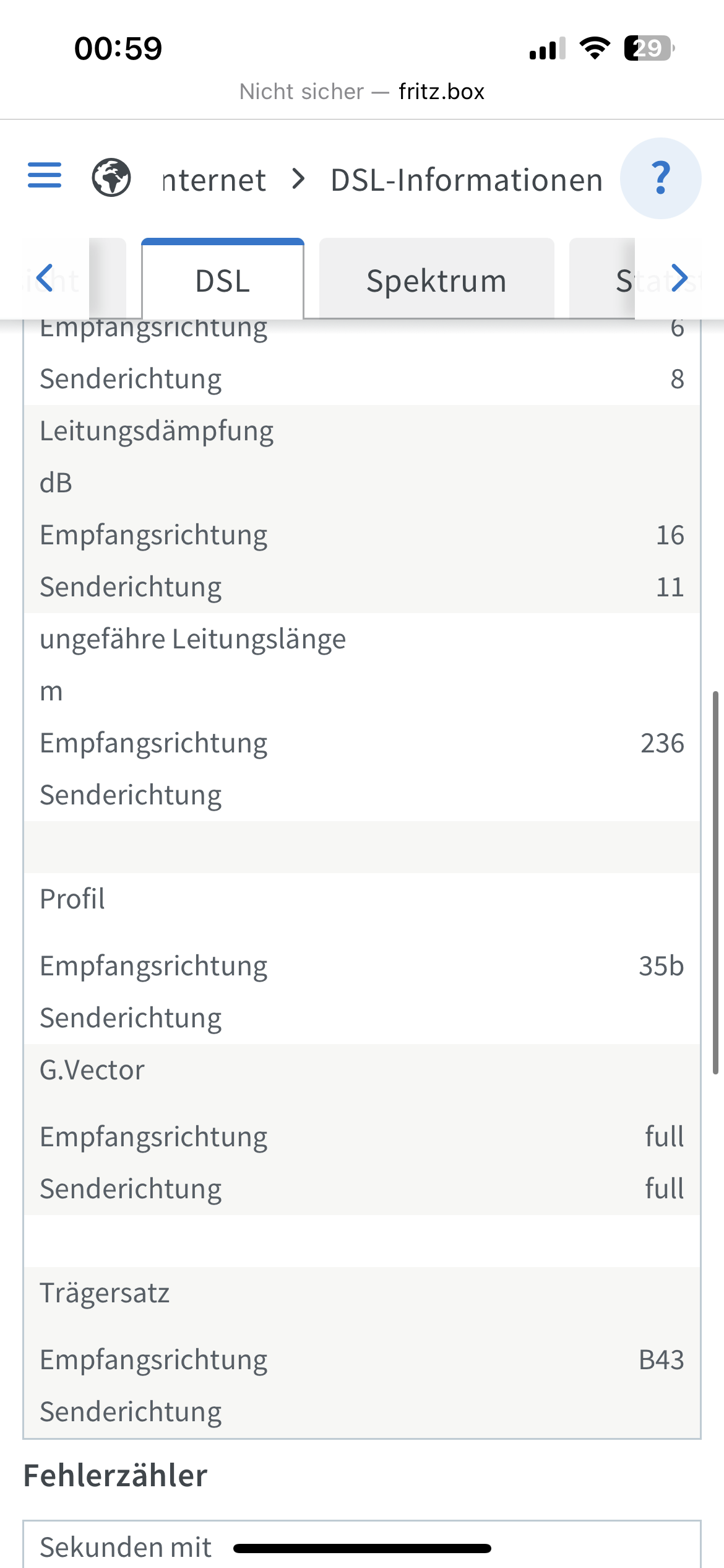

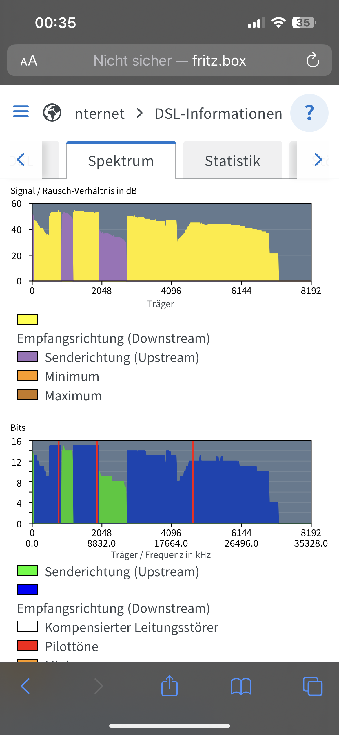

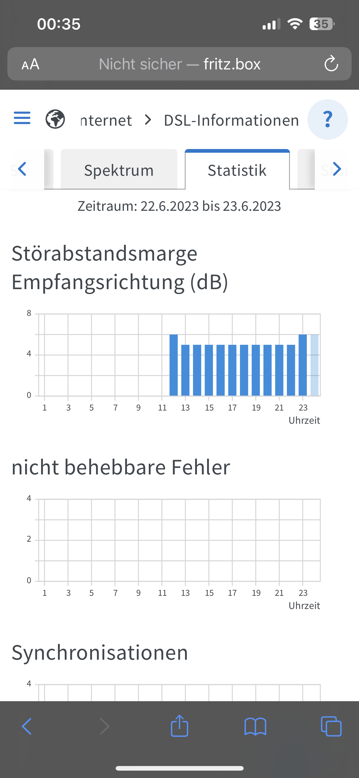

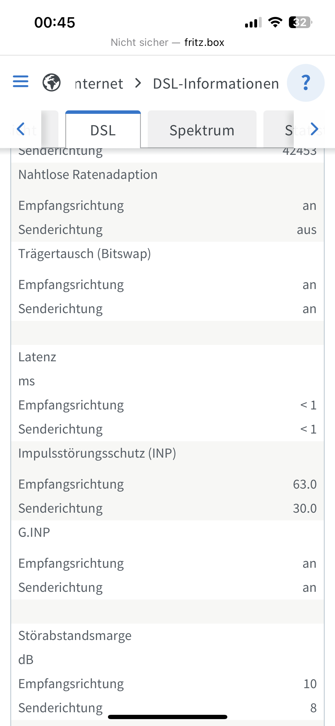

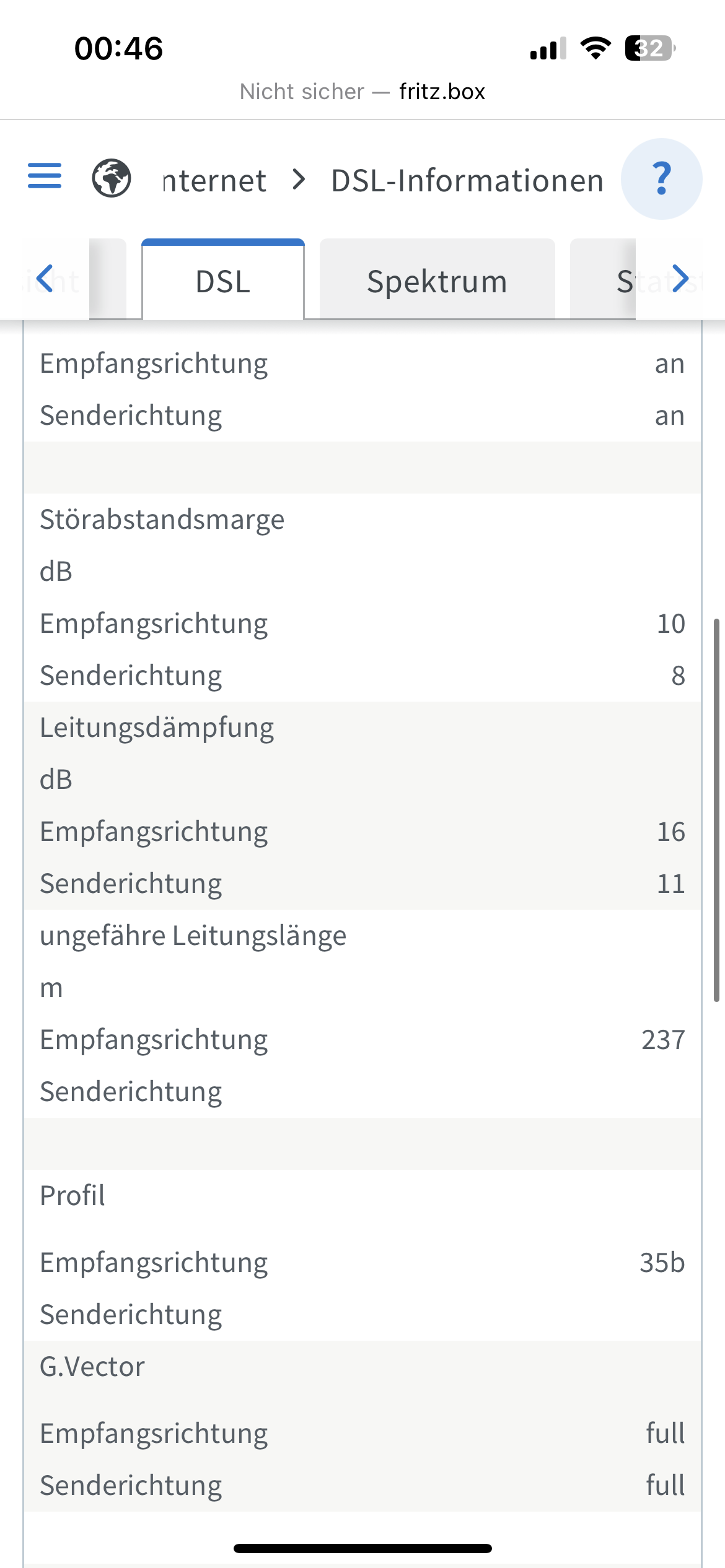

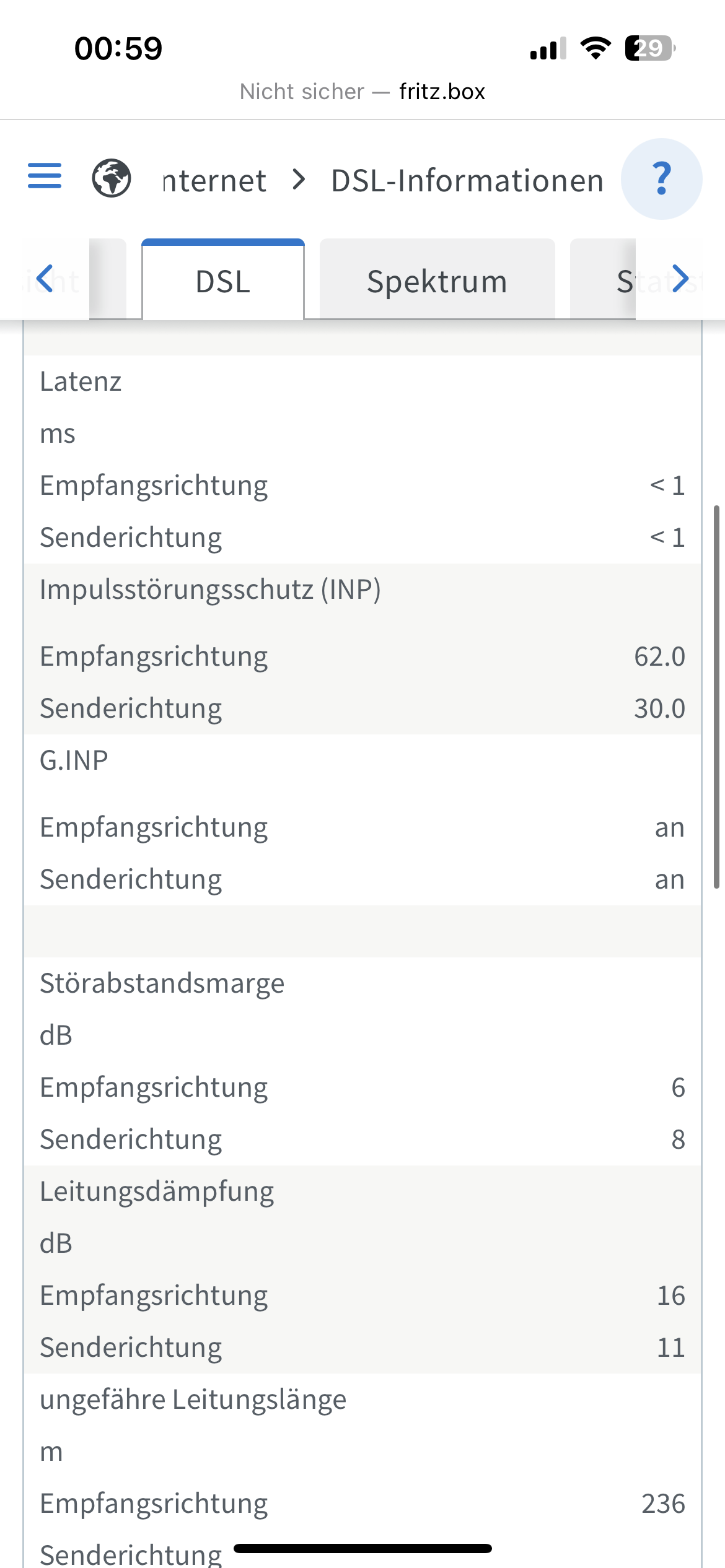

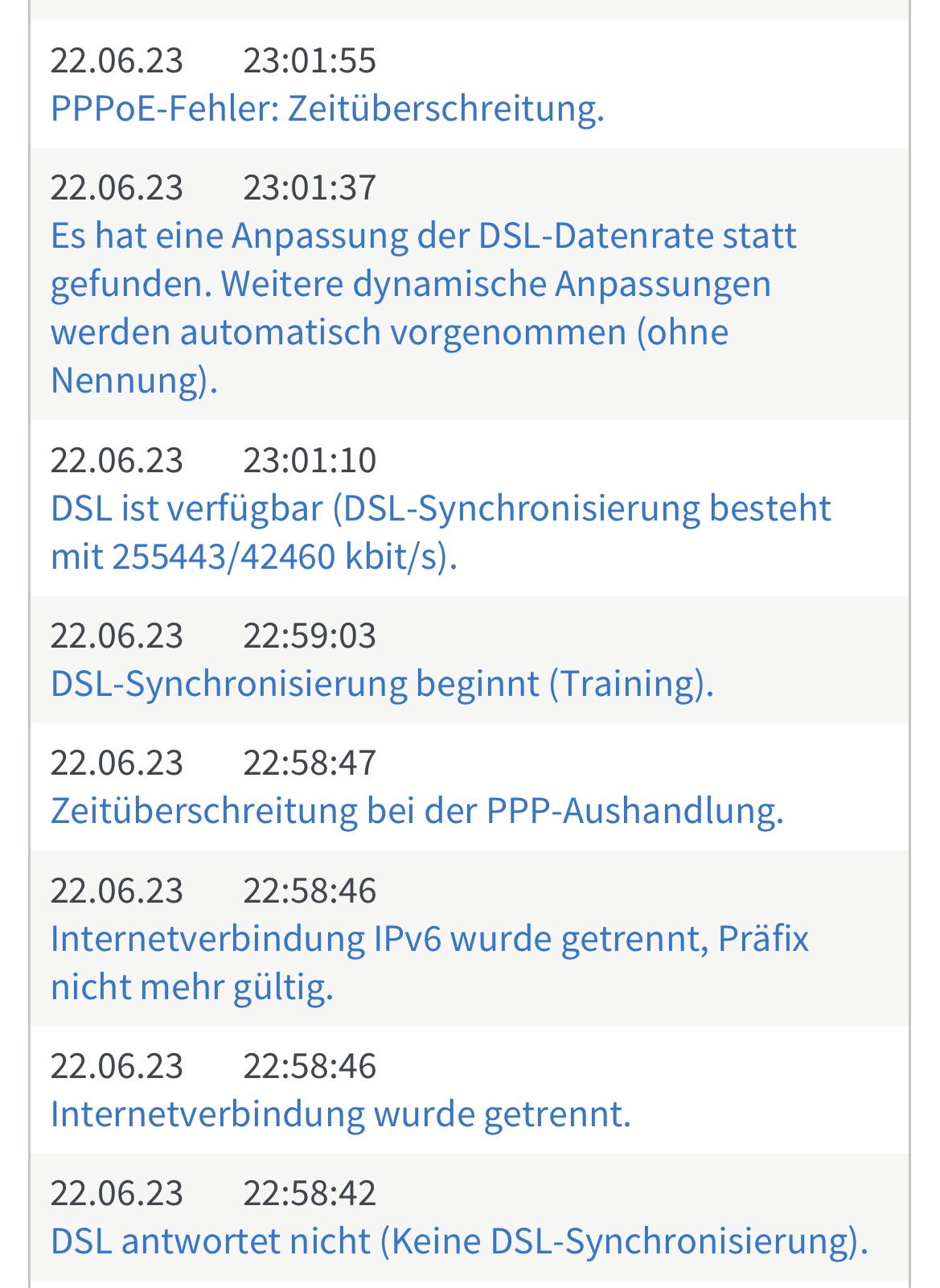

Ich habe des Öfteren neu Synchronisationen aus welchem Grund auch immer, sehen diese Werte normal aus?
Hier sind noch 2 weitere screenshots
Telekom MagentaZuhause
Meine Verbindung startet sich einige mal neu während des Tages. Ich denke es wird die ganze Zeit neu synchronisiert.
Und ich muss zugeben ich habe einen Fehler gemacht, die Screenshots die ich eingefügt hatte waren während die störsicherheit auf maximal war, jetzt kommen die Screenshots bei den normalen Einstellungen (maximal perfomance), sind die Werte denn gut? Damit ich das ausschließen kann
Passiert gerne wenn die Störabstandsmarge (empfang) unter 6 fällt.
Die sollte mindestens 6 sein.

Hi,
bin bei der Telekom und habe Magenta XL.
Sowas wie powerLan haben wir nicht, das mit der inhouse-Verkabelung könnte sein, jedoch wüsste ich nicht, wie ich als Laie das bemessen/bewerten soll

Das Ding ist, ich habe schon seit 1-2 Wochen diese Probleme. Und es sind eigentlich nur 1-3 mal am Tag (ist halt ungünstig wenn es während was Wichtigem passiert), das Internet wird nur kurz getrennt und es wird wieder neu synchronisiert, so ungefähr.

Egal wie oft - allerdings wär' ich bei anhaltendem Auftreten schon längst beim Anbieter vorstellig geworden zwecks Anschlußprüfung.​
Eben, da ruft man gleich mal bei der Telekom an bei öfterem Sync Verlust.
Man muss eigentlich nicht mal anrufen, die online Prüfung kann man im Kundencenter veranlassen.
Oder liegt es eventuell am aktuellen Fritzbox Update, dies wurde ja auch in den letzten Wochen ausgerollt.
Mit 7.50 hatte ich auch die ersten Wochen Probleme, das hat sich dann aber alleine wieder eingependelt.
Gegebenenfalls vorherige DSL Version benutzen Haken anmachen, und testen ob es besser wird.

Is das problem erledigt? Wenn nicht mal die 1 Tae aufschrauben und vorsichtig das innere ein bisschen rausholen um ein foto der verkabelung zu machen.
Ich tippe mal auf grün rot weiss blauen klingeldraht der nicht für vdsl geeignet ist.
Störung melden und mal sehen was passiert.
Auch svdsl läuft mit klingeldraht. Habe auch klingeldraht und läuft ohne Probleme
Kommt halt drauf an ..
