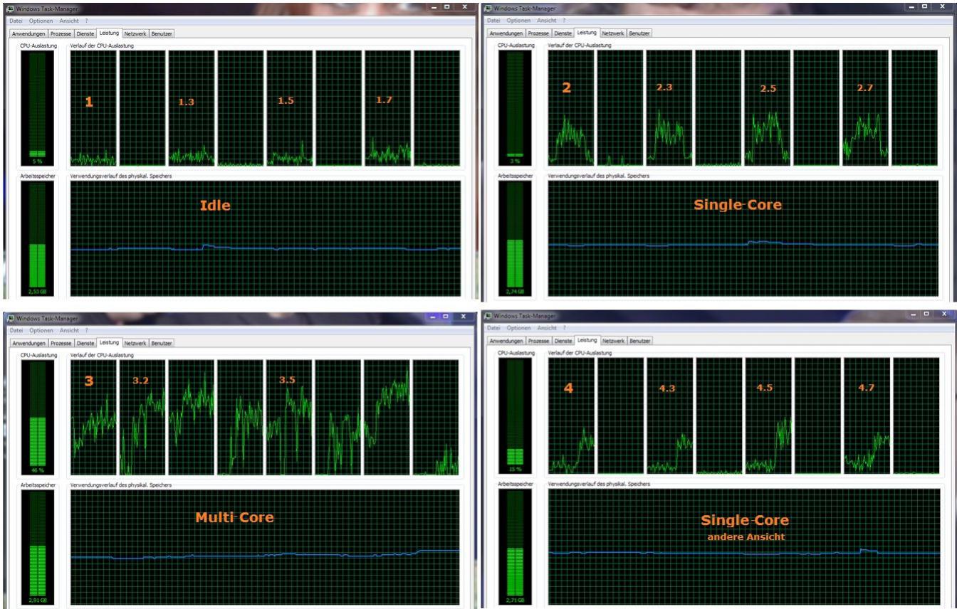

Hi,
ich habe schon auf Wikipedia nachgelesen. Es ist mir aber noch nicht ganz klar, warum der Taskmanager für eine Single-Core-Applikation so einen CPU-Auslastungs-Verlauf zeigt (Bild 2).
Also:
Bild 2
- 4 Kerne werden ausgelastet, warum nicht nur einer?
- Die Ausschläge der Graphen scheinen bis 50% der Feldhöhe zu gehen? Unklar.
- Das HT nicht genutzt wird ist ja noch klar bei Single-Core-App.
- Ein Feld hat hier als Ymax 12,5%=100%/8 (maximale Auslastung pro Feld)
- wie kommt man hier auf 15% Auslastung. Ist das die (Summe der Einzelauslastungen)
Bild 3
- Multi-Core Applikation ist auch klar
Das Bild hat ja alle Infos.
single-multi-core-jpg.277087

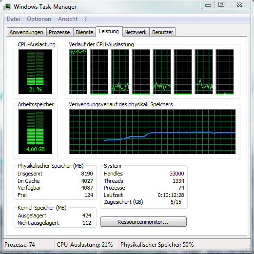

Welches Programm hast du denn genutzt um die Last zu erzeugen, allgemein sind die Ausschläge recht gering, gut möglich das auch irgendwelche Hintergrundprozesse das Ergebnis verfälschen.

richtig, indem windows die applikation mal auf der cpu, dann wieder auf der anderen laufen lässt - im taskmanager auf 1 cpu festsetzen und schon passierts nichtmehr ;)
ist aber eigentlich auch egal, solang es rund läuft
Wie bereits gesagt: Eine Anwendung ist ja nicht an einen Kern gebunden. Das könntest du manuell machen im Taskmanager... das sollte sich dann in den Diagrammen zeigen...
Der Scheduler des Betriebssystems verteilt die Last im Normalfall auf alle Kerne. Ausserdem weiß Win7 auch, welches echte, und welches nur "HT-Kerne" sind. Letztere bleiben bei Anwendungen die nur einen Thread abarbeiten also ungenutzt.
Wie die Kollegen schon sagten verteilt das System die Last auf die verschiedenen Kerne. Ein ganz einfaches Programm in dem eine Schleife ohne Abbruchbedingung läuft hat bei mir nach wenigen Sekunden schon 25000 Prozesswechsel absolviert (OS X, ist da aber exakt das gleiche). Er versucht halt das System gleichmäßig auszulasten, wobei HT-Kerne nicht zählen. Die werden nur als letzter Ausweg angepackt.

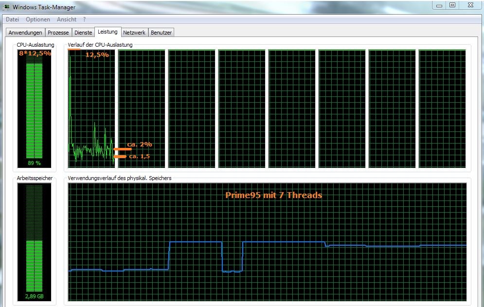

Hi,
ich meine das so.
Hier 7*12,5%+1,5%=89%
Werte 2 und 1,5 nur grob abgeschätzt.

Ob man jetzt jede einzelnen Kern-Graphen nur von 0 bis 12,5% sieht und dann aufsummiert, oder man sie von 0 bis 100% ansieht, aufsummiert und dann durch 8 teilt, ist mathematisch doch exakt das selbe...
Hi,
klar, man muss sich aber auf ein Bezugssystem einigen, um kommunizieren zu können.
Es sollte jetzt aber klar sein.
Summe der Einzelauslastungen (bezogen auf 12,5%) = Summe der Einzelauslastungen (bezogen auf 100%)/8
Trivial, oder?
Nein. Bei einer Last, die aus einem einzigen Thread besteht, ist das nicht der Normalfall. Der Scheduler eines vernünftigen Betriebssystems wird so eine Last möglichst durchgängig auf dem gleichen Kern laufen lassen. Das Wechseln eines Threads auf einen anderen Kern ist ziemlich teuer. Sowas macht man nur, wenns Gründe dafür gibt.
digitalangel18 schrieb:
Es kam mir eigenartig vor, das 4 echte Kerne gleichmäßig ausgelastet sind und nicht nur ein Kern sehr stark.
Ist es auch.
Ich vermute, das Makro läuft nicht die ganze Zeit in einem Thread rein CPU-begrenzt durch sondern die Arbeit wird vom Excel - warum auch immer - nacheinander in vielen kleinen Häppchen ausgeführt, die nacheinander auf verschiedenen Kernen abgearbeitet werden. Aus Sicht des Schedulers sind das voneinander unabhängige Threads, die der Scheduler brav reihum über alle Kerne verteilt. Der Scheduler kann nicht ahnen, dass er vom doofen Excel niemals mehr als einen Job gleichzeitig zur Arbarbeitung überreicht bekommt und deshalb seine Reihum-Verteilung für die Katz ist.
mensch183 schrieb:
So einen Gedankengang hatte ich auch, dass Excel 2010 Codeteile, die in sich geschlossen sind weitergibt. Der Scheduler erledigt den Rest und verteilt schön gleichmäßig.
Anders kann es ja fast nicht sein.
