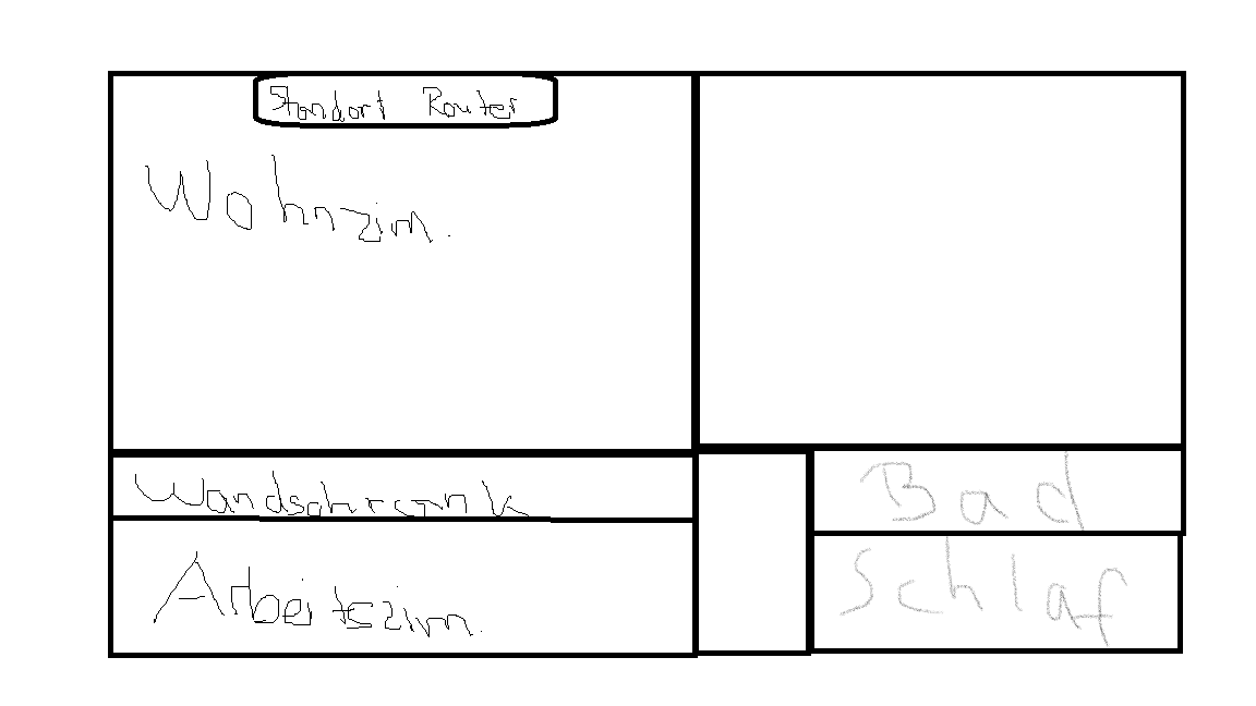

Wir haben lediglich einen Anschluss der sich im Wohnzimmer befindet.
Ich habe mal ein Bild beigefügt, damit ihr die räumliche Situation vor euch habt :) :D

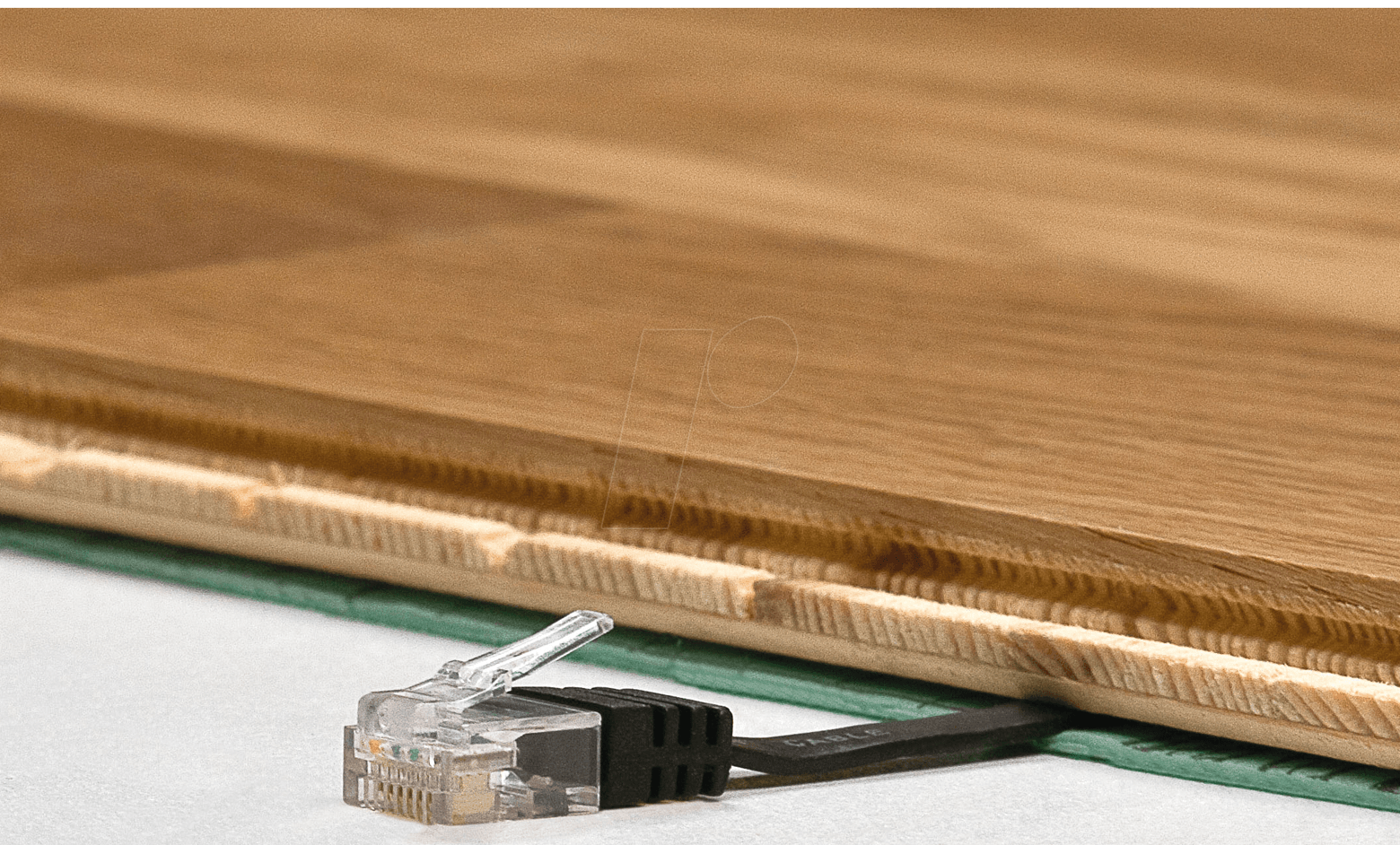

Flachbandkabel.

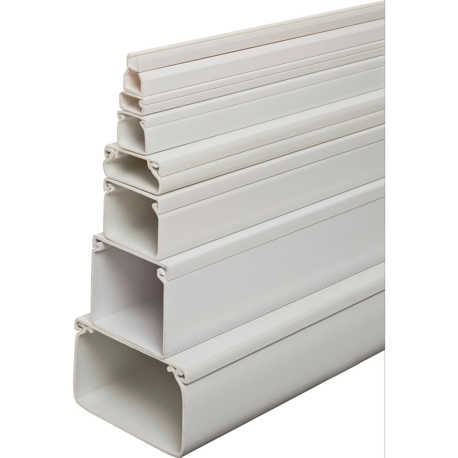

Aufputzkabelkanäle in Wandfarbe.

Bei mir in der Wohnung ist die Situation ähnlich, ich habe ein flaches 30m Kabel verlegt, das auch problemlos durch unsere Türen passt, und damit läuft alles perfekt.

2. Haben wir dort Parkettböden, sodass man selbst mit dem Flachband nichts unter den Boden verlegen kann.
Somit bleibt 3. nur noch die Alternative mit den Kabelkanälen.
Wie weit ist den der Router vom Empfänger entfern, 5 GHz hat nämlich ne deutlich kürzere Reichweite als 2,4 Ghz. Und mit Problemen musst du auch bei 5 GHz rechnen
Das müssten ungefähr 5-8 Meter sein. Und dazwischen liegen halt eine Wand und der Wandschrank. Ansonsten sitzt der empfänger pc genau parallel zum Router.
