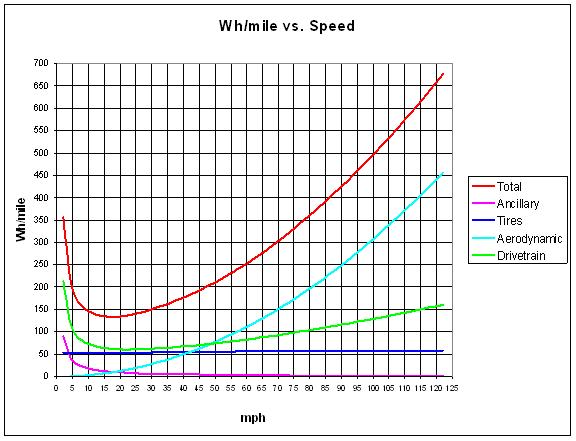

Ich finde die Quelle leider gerade nicht, aber Tesla hatte mal, ich glaube zum Roadster, unten folgenden Graph veröffentlicht.
Man sieht klar, dass im Bereich zwischen 50-55 mph (80-88 km/h) und höher der Luftwiderstand der treibende Faktor für den Verbrauch wird. Bei 130 km/h (80 mph) hat sich dieser verdoppelt und die Hälfte des Verbauchs ist allein dem Luftwiderstand geschuldet.
Ein BEV spielt seine Stärken im innerstädtischen Stop and Go und bis 50 km/h Bereich aus, ab 80 km/h übernimmt schlicht erneut die Physik und da verhält es sich dann bei BEV und ICE eben mehr oder minder gleich, nur dass ein Verbrenner in der Regel eben mehr Energie in seinem Tank herumtragen kann.
Ich habe keine Ahnung, was momentane Tankgrößen sind. Ein 60 Liter Dieseltank würde also 50,4 kg Treibstoff halten, diese entsprechen 584,84 kWh Energie. (40 L Benzin, 30 kg, 348 kWh).
Um noch mal darauf zurückzukommen ...
dukee schrieb:
Ein standard Benziner schafft bis 600km mit vollem Tank.
Bei 350 kWh minus 15% Ladeverlust wären wir bei einer rund 300 kWh Batterieladung (sofern es diese gäbe) und damit würde ein BEV bei 20 kWh/100 km 1500 Kilometer weit kommen. Oder ich lade einfach mehrfach und erfreue mich daran, dass ich nicht absurde 15 Stunden am Stück unterwegs bin.
Ja, das ist jetzt alles zusammengewürfelt und idealisiert, aber bleibt mal ruhig bei eurem Verbrenner, ist eh die klar überlegene Technik. 😉
1. Aerodynamic Losses (drag from the air over the body of the car and through the front radiator)
2. Tire Losses (aerodynamic and rolling drag from the tires)
3. Drivetrain Losses (Inverter, motor, gearbox, bearings)
4. Ancillary Losses (12V loads, cooling fans and pumps, lights, etc.)
