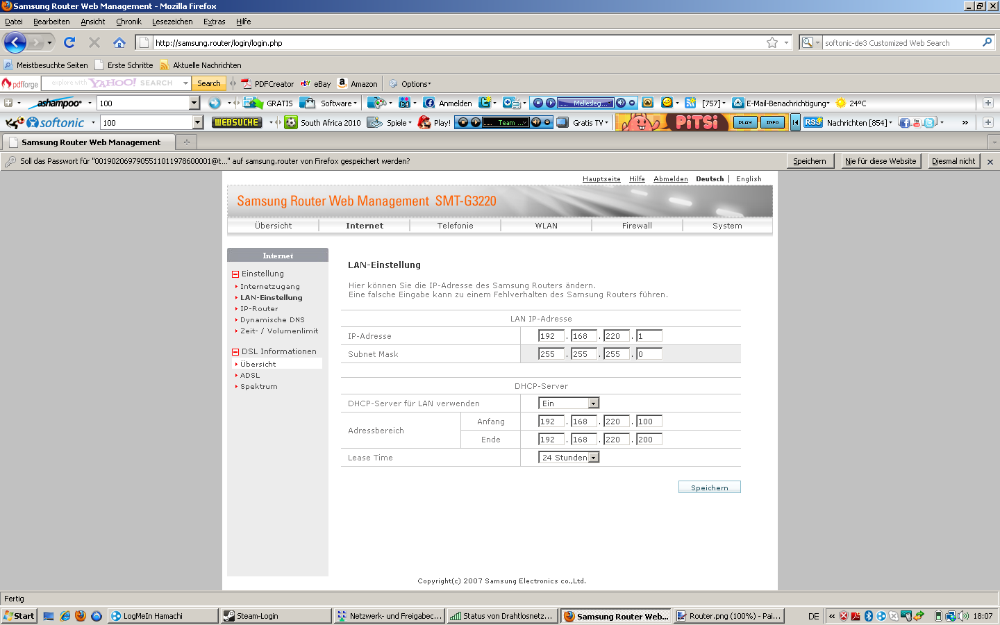

mein samsung router vergibt meinem Laptop die ip 192.168.220.101 =( ich schau ma ob ich das umstellen kann.

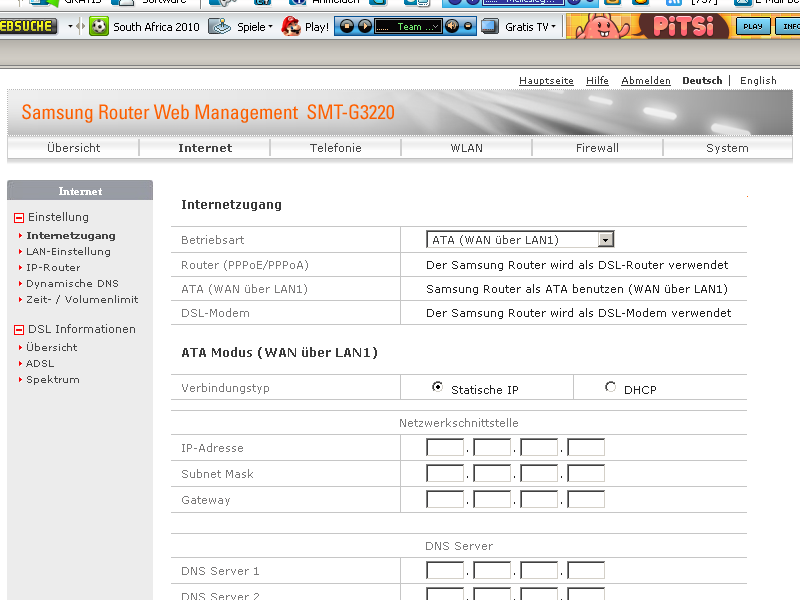

so hab jetzt mal nen screenshot gemacht. Zur Zeit steht er auf DHCP und vergibt halt 220.xxx ip's ich denke hier bin ich an der richtigen Stelle. Bloß was muss ich jetzt wo eintragen?
oder muss man doch dort was umstellen?
Hab eben dort mal bisschen versucht die .178.xxx da reinzugebekommen geht nicht er sagt es gibt einen Fehler in der konfiguration des aktuellen Wan oder so.

Ich denke du musst folgendes bei dem Samsung einstellen (kann etwas ungenau sein, da ich nicht alle Menüs sehe und die Hersteller manchmal eigenwillige Namen vergeben)
Die Betriebsart ist korrekt: ATA WAN über LAN1
Verbindungstyp ATA Modus: DHCP (damit bezieht der Router eine IP von der Fritzbox)
Gateway: Falls das nicht automatisch mit den Daten der Fritzbox befüllt wird, muss die IP der FritzBox als Gateway und DNS-Server eingestellt werden. Aber normalerweise passiert das automatisch wenn hier DHCP ausgewählt wird.
Aber zu aller erst musst du in den LAN-Einstellungen den DHCP-Server auf AUS stellen. Ansonsten kollidiert das mit den anderen Einstellungen. (oder sind vielleicht gar nicht möglich)
jetzt hab ich nur DHCP ausgemacht und spnst nix geändert & schon geht mein Wlan nich mehr :D außerdem hat der router selbst immer noch ne 220.xxx ip...

der kack samsung router vergibt einfach immer 220.xxx ip's egal ob der auf dhcp steht oder nicht.
ich kann die 220.1 IP des Samsung routers auch gar nicht ändern.

aalsoo . .
erst mal machst du einen reset am samsung router.
dann verkabelst du das neu.
samsung-WAN an Fritz-LAN.
Dann stellst du den Router um auf DHCP betrieb, also das der eine IP von der Fritz!Box zugewiesen bekommt die dann im 192.168.178.xxx liegt.
Danach stellst du auf dem Samsung die IP-Vergabe ebenfalls auf 192.168.178.xxx um oder komplett aus und vergibst an den Router auf dem LAN-Port die IP 192.168.178.2 . .
Und an einen von den LAN-Ports des Samsung-Routers klemmst du dann deinen Switch dran.
