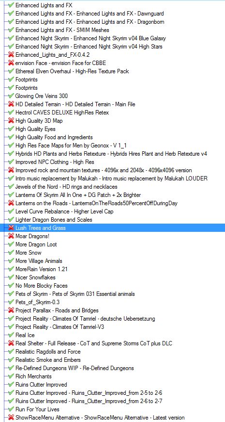

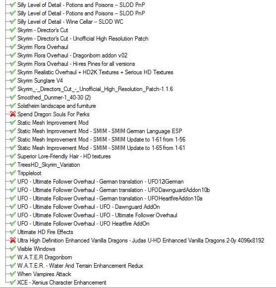

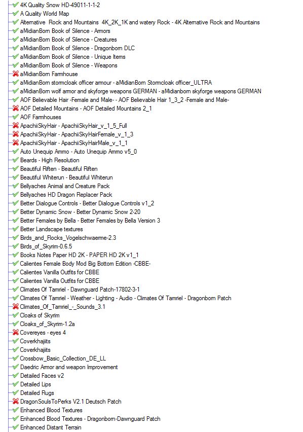

ich spiele Skyrim mit sehr vielen Mods und habe deswegen öfters CTD's und ab und zu werden manche Texturen nicht richtig geladen (Pinke Texturen). Kann es sein, dass manche von meinen Mods nicht kompatibel zueinander sind?

Modliste als Bilder im Anhang.
Ich hoffe Ihr könnt mir helfen.
