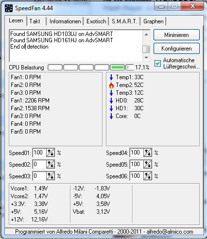

Hier der screenshot von Speedfan:
Ich habe keine Ahnung was Temp1,2 und 3 überhaupt sind, bei CPU steht auf jeden Fall eine 0 :confused_alt:

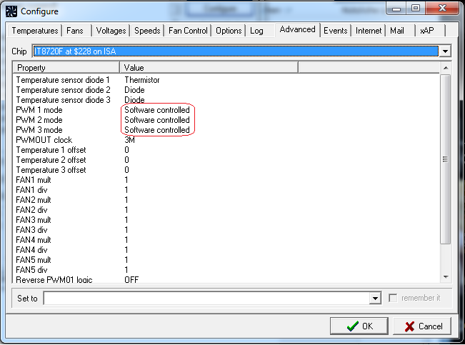

Du musst den Steuer-Chip bei gigabyte Mainboards im Speedfan auf Software-Controlled stellen. Dann funktioniert Speedfan.
Bitte erkläre mir noch kurz wie das geht.
Ich finde nichts dergleichen im Speedfan-Menu.
Advanced -> Chip -> ??? -> PWM Mode 1,2,3 -> Software controlled

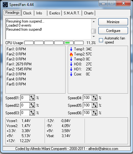

Ich bin zu doof !
Habe das jetzt nach deinen Vorgaben geändert.
Eine CPU-Temperatur zeigt er trotzdem nicht an.
TANTE EDIT VERMUTET: Ist Temp2 vieleicht die Coretemperatur ?
Wo sonst sollen bei normalen Windowsanwendungen 57°C herrschen ?

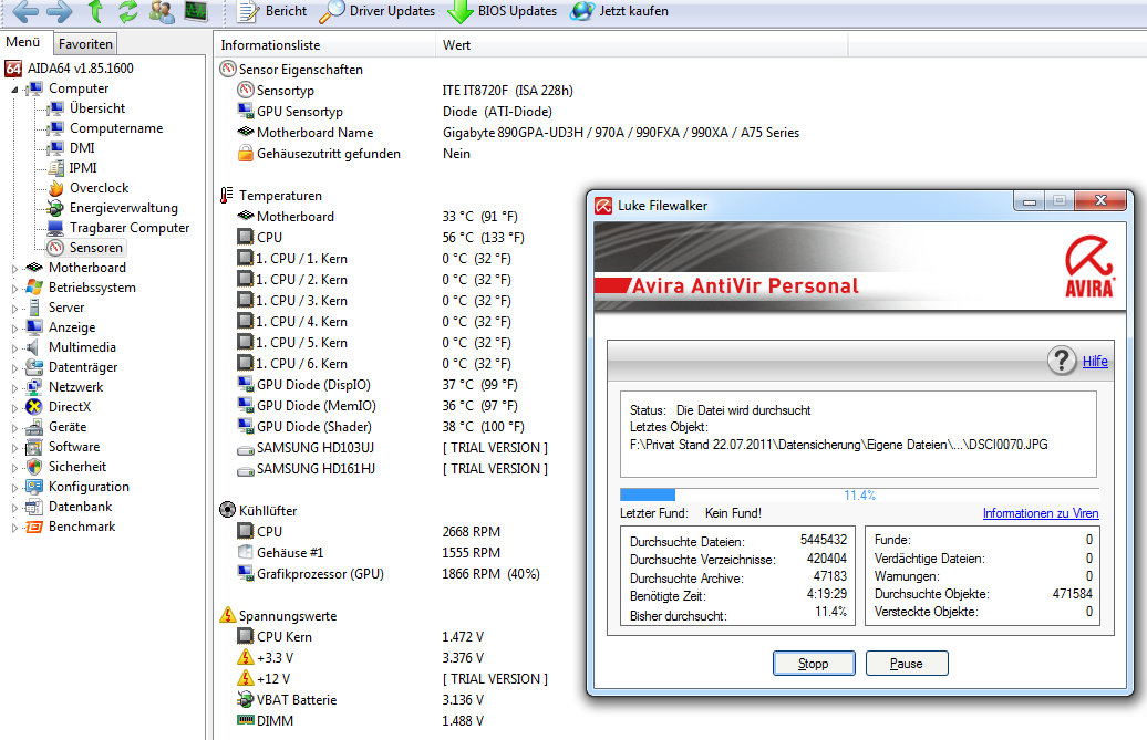

gEexTaH schrieb:
Es gibt doch genug Programme, mit denen du die Temps auslesen kannst. HW32, RealTemp, CoreTemp, Aida64 etc.
@ TE
versuch mal die von gEexTaH genannten Tools.
Speedfan ist übrigens ein sehr bescheidenes Tool, um Temps präzise ablesen zu können. Das zeigt oftmals absoluten Mist an.

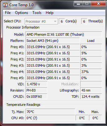

CoreTemp zeigt auch keine CoreTemp an. :stock:

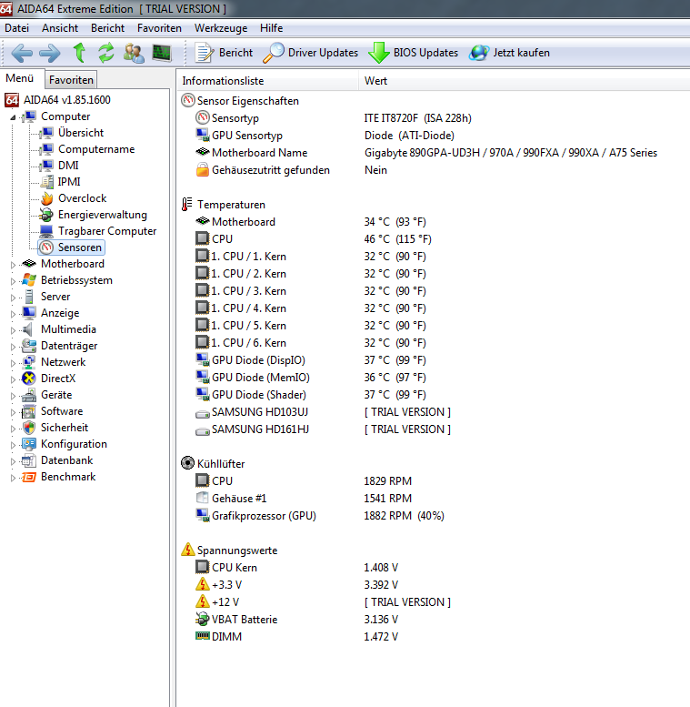

Dafür funktioniert es unter Aida64. :D
Die CPU-Temp. ist so hoch, weil schon seit Stunden Avira läuft und alles genauestens scannt.
Könnte es mit den anderen Programmen was mit meinem BIOS zu tun haben ?

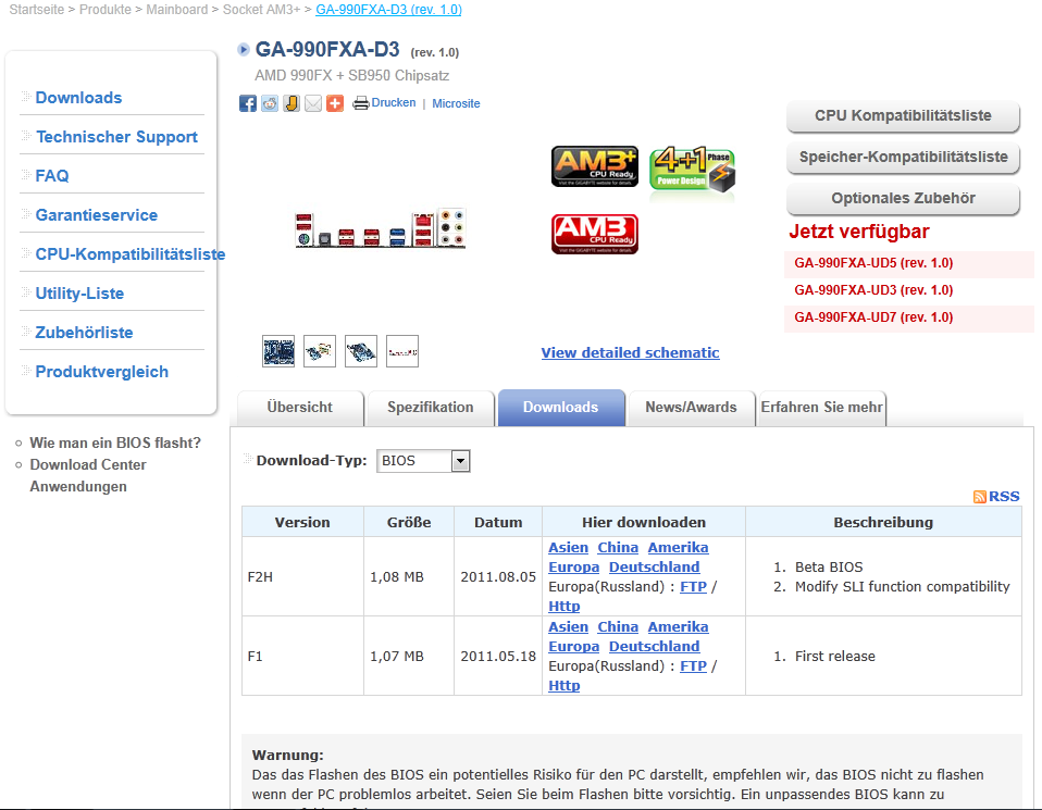

Ich habe grad gesehen, dass es ein BIOS-Update gibt. (siehe angehängtes Bild)
Allerdings schreiben die was von ner BETA-Version. Irgendwie ist mir nicht wohl bei der Sache.

Verzichte auf das Bios Update, versuche es stattdessen lieber mit dieser Anleitung. Die stammt aus diesem Thread, der sich allerdings eher mit dem Thema befasst, warum die genannten Tools 0°C anzeigen ;-)

DU BIST MEIN HELD !!! :king:
Es funktioniert !
Nachdem ich deinen Beitrag gelesen hatte, haber ich sofort einen Neustart durchgeführt und die Einstellungen im BIOS geändert.
Dann hochgefahren, AIDA64 gestartet und 10min in IDLE gewartet.
Was sagt ihr zu den Werten ?
PS: Ich habe grad eine Zimmertemperatur von ca.24°C - der Planet drückt direkt auf´s Fenster.

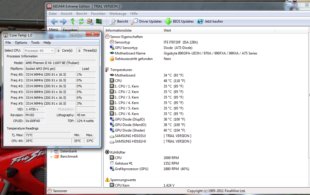

So, nochmal ich.
Hoffentlich muß ich jetzt zum letzten Mal nerven. :rolleyes:
Im Anhang seht ihr die Programme CoreTemp und AIDA64.
CoreTemp zeigt meiner Auffassung nach direkt die Kerntemperatur an.
(zumindest passen die 35°C von CoreTemp mit den Kerntemperaturen von AIDA64 überein)
Von welchem Wert wird hier denn immer geredet ?:freak:
Von der Kerntemperatur, sprich 35°C oder von der CPU-Temperatur, also von 48°C ?
Ist für mich in sofern wichtig, dass ich weiß welches Programm aussagekräftig und damit dauerhaft nutzbar ist.
Danke Kollegen !!! :)

Ich starte den Rechner und gehe direkt ins BIOS um die CPU-Temperatur auszulesen.
Danach startet Win7 und ich öffne sofort Core Temp und AIDA64 um die dort angezeigten Temperaturen auszulesen.
Hier die jeweiligen Werte direkt nach dem Systemstart:
____________System_____CPU_____Core__
BIOS_________27°C_____42°C______ /____
CoreTemp______ /_______ / ______30°C___
AIDA64_______28°C_____44°C_____30°C__
Ich ziehe folgenden Schluß für mein Gigabyte GA-990FXA-D3 Bord mit AMD X6 1100T Prozessor:
Die Systemtemperatur wird korrekt gemessen.:daumen:
Die Sensoren für die Core-Temperaturen arbeiten imho auch korrekt.:daumen:
Die CPU-Temperatur wird nicht korrekt gemessen und diese falschen Werte werden natürlich an die Programme álá CoreTemp, AIDA, ... weiter gegeben.:mad:
Wie kann es sonst möglich sein, dass ich den PC starte und 15sec. später im BIOS schon eine CPU-Temperatur von 42°C habe ? :freak:
1min später im AIDA64 sind es 44°C und die Cores sind mit 30°C ganze 14° kälter als die CPU ? :rolleyes:

Relevant sind eigentlich die Temperaturen der Kerne. Selbst wenn die gemessenen 42/44°C stimmen sollten, so wären sie noch immer absolut im Rahmen.
Generell sind die gemessen Werte nur Richtwerte, es gibt noch immer eine Toleranz von +/- 5°C je nach Tool. Der Wert CPU bezieht sich auf den Headspreader, während die Kerntemperaturen eben die Temperaturen der einzelnen Kerne angeben.
Behalte die Temperaturen einfach mal während Lastsituation im Auge, solltest du in Richtung der 65°C kommen, kannst du dich ja einfach nochmal melden. Dann müsstest du schauen, ob der Kühler richtig sitzt, die WLP erneuern etc.
Ich halte die Werte aber für absolut i.O.

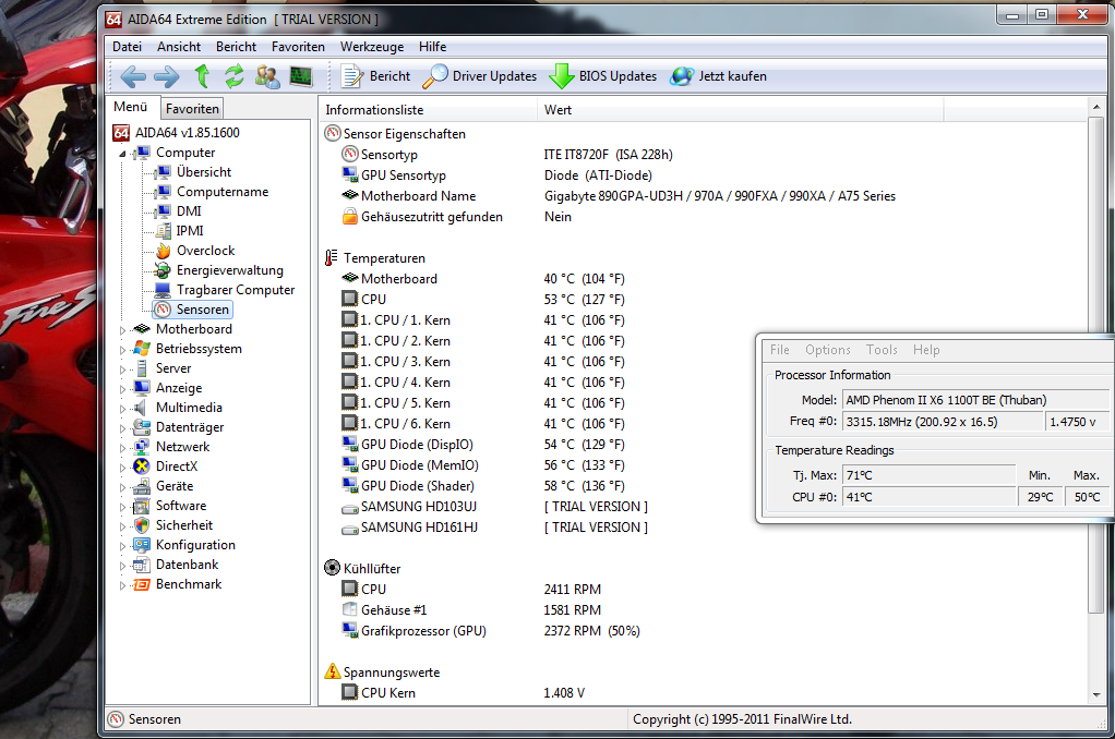

So, hier nochmal die Termperaturen nach einer Stunde Crysis.
CPU = 53°C (wird ca. 14°C kälter sein)
Core = 41°C
GPU ~ 56°C
Ich denke das ist im Rahmen.
Wenn ich nächste Woche FSX bekomme, dann werde ich hier nochmal die Werte unter Last posten.
Leider dreht der Lüfter des Scythe Katana 3 unter Last mit 100%, der Gehäuselüfter nur mit 75%. :freak:
Bei den Temperaturen sollte ich den Lüfter doch bestimmt noch etwas runter regeln können. ???
