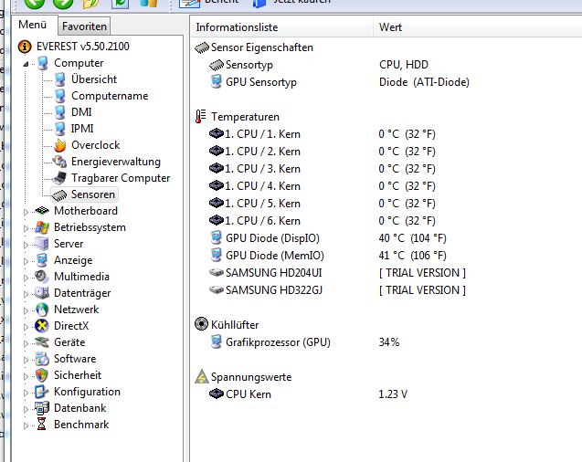

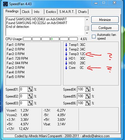

ich bin grad etwas verwirrt, ob ich etwas falsch gemacht oder im BIOS falsch eingestellt habe, aber so gut wie jedes Tool zum auslesen der CPU Temps zeigt mir 0 Grad oder 12 Grad an??!?
Board: Gigabyte GA-990FXA-UD3
CPU: AMD Phenom II x6 1100T
Kühler: Noctua NH-D14
Im BIOS sind nur 2 Tempwerte zu erkennen:
1. System 36 Grad
2. CPU 33 Grad
Aber wieso können die Tools wie HwMonitor, Speedfan, Everest..... das nicht?
Siehe Scrrenshot:

Haha beides gemacht und schon hab ich anstatt 0°C einen realistischen Wert von 25°C da stehen ;)
Dank dir, aber echt komisch das man sowas alles ausstellen muss
