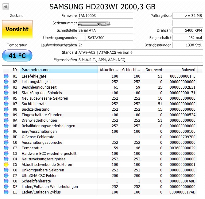

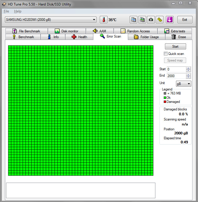

Kann mir mal jemand sagen, was ich davon halten soll? Ein drittes Programm (HD Tune) liefert mir auch Fehler im SMART. Aber wenn das Tool des Hersteller sagt keine Fehler, was dann? Das erste Tool ist CrystalDiskInfo, also meiner Meinung nach ein zuverlässiges Tool. Andererseits sieht man da aber auch, dass bei Temperatur oben 41Grad steht (was ich für realistisch halte) aber unten in der Tabelle steht bei aktueller Wert 59 und schlechtester 46.
Bin nun verwirrt...die Werte sind bereits in sich nicht schlüssig. Wenn der aktuelle Wert tatsächlich 59 betrüge, dann sollte bei schlechtester Wert auch 59 drin stehen und weiter oben auf keinen Fall 41Grad in blau. Aber das ist nur ein Beispiel in punkto Verlässlichkeit der Tools, natürlich gehts mir um die schwebenden Sektoren mit gelber Warnung.
bei der Samsung ist der Wert nicht gleich Temperatur in °C, wenn die die Anzeige der Rohwerte umstellst wird da auch 41 stehen
Schwebender Sektor heißt erst mal nur das er unter Beobachtung steht und nicht das er wirklich defekt ist. Ein einzelner kann da immer wieder mal auftreten, aus unterschiedlichsten Gründen und ist noch kein wirkliches Problem. Da reagieren die Tools also "übervorsichtig"
Was die Temperatur angeht kann es sein das da noch ein Offset drauf ist, da die Smartwerte immer von 0-255 gehen, aber die Platte ja evtl. auch unter 0 noch arbeiten kann ;-)
CDI gibt sofort gelbe Warnung, bei nur einem schwebenden Sektor. Das ist noch nicht gefährlich, aber man sollte es im Auge behalten.
Die Setatools haben da wohl einfach höhere Schwellwerte.
Was hast Du mit der HDD gemacht? Im Betrieb Achterbahn gefahren. Schau mal auf die G-Sense Fehlerrate.

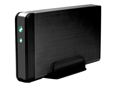

Also zu 99% steckt die Platte in einem Fantec-Gehäuse, allerdings stets seitkant.
Ich hab die Platte gestern rausgenommen aus dem Gehäuse und in ein internes Wechselrahmen gesteckt zwecks Datensicherung. Als ich es rausnahm konnte ich den Gyro-Effekt noch spüren. Womöglich ist das die 1 dort...ja ich weiß, werde das nächste mal warten bis die Platte still steht. Und das man Platten nicht mal seitkant und normal betreiben sollte ist mir auch bekannt.

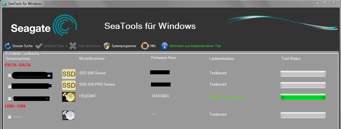

HIER leider noch ein zweiter Test im SeaTools-Win nach dem grünen Smart-Test, siehe Grafik. :-(

Uninteressant sind die G-Sense Ereignisse ganz bestimmt nicht. Schon gar nicht, bei einer externen HDD. Du hast alle 2 Sek einen, ich habe bei meinen internen HDDs keinen. Bis einige wenige. Seit Jahren.

1 schwebender Sektor bedeutet, das der einmal nicht richtig gelesen werden konnte, was insofern nicht schlimm ist. Allerdings solltest du die Platte unter beobachtung halten und mal keinen kompletten chkdsk /f /x /r machen .... dauert einige zeit
sollte der Wert irgendwann wieder auf 0 sein, ist alles OK, sollte der aber zum unkorrigierbaren werden und bei den neu zugewiesenen einer Auftauchen, dann wirde es zeit die Platte auszutauschen, da sich damit ein schleichender Defekt ankündigen kann.
Defekt im Sinn von hardwaremäßig beschädigt muss er noch nicht sein, aber defekt im Sinn von "die Daten nicht mehr lesbar" ist er schon. Deshalb wird beim nächsten Beschreiben des Sektors dann geprüft, ob die neuen Daten nun fehlerfrei lesbar sind und ggf. wird er dann durch einen Reservesektor ersetzt.
Was heißt übervorsichtig? Wenn einer auftritt, muss man Vorsichtig sein, also darauf achten, dass man die Daten nicht nur auf der betroffenen Platte hat (sollte selbstverständlich sein, ist es aber leider nicht) und die Werte sehr regelmäßig kontrollieren. Außerdem kann man bei CDI die Schwellwerte selbst einstellen, jeder kann also selbst entscheiden, ab wie vielen schwebenden Sektoren er zur Vorsicht gemahnt werden möchte.
Wie schlimm das ist, hängt davon ab, was auf dem Sektor steht. Wenn es der Sektor 0 mit dem MBR und der Partitionstabelle ist, dann ist das meist schon sehr schlimm!

angeschlagen muss die nicht sein, es kann einfach nur mal n bit irgendwo gekippt sein auf dem weg .... hatte ich auch erst jetzt, tauschplatte liegt jetzt mit im rechner (getestet ), aber die platte die rumgezickt hat, hat mehreren tagelangen Tests getrotzt ohne weitere fehler und der schwebenden Sektor ist auch wieder verschwunden.
