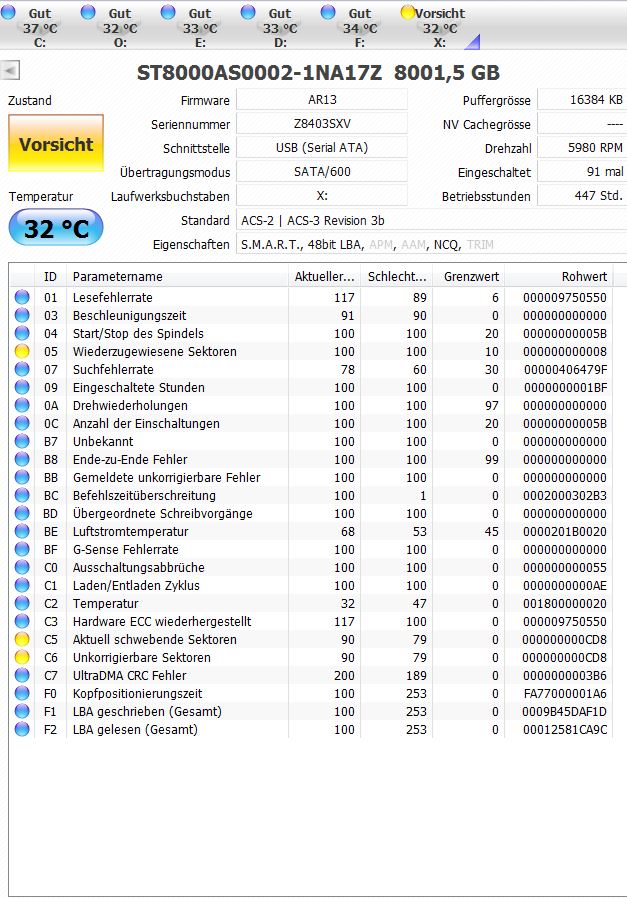

Meine Festplatte (Seagate Archive), welche nur zum Backup dient hat nun angefangen rumzuspinnen indem sie sich beim Kopiervorgang ausschält. Als ich dann die SMART Werte gecheckt habe hat mir Crystaldiskinfo "Vorsicht" angezeigt.
Kann ich da was machen bzw. was bedeuten die einzelnen Werte? Eine zweite Seagate habe ich auch noch welche auch mit Vorsicht gekennzeichnet wurde und langsamer wurde aber keine Ausfälle zeigte.

Da gibt es nur eine sinnvolle Lösung: Schnellstmöglich ein Backup anfertigen und die Platten ersetzen. Ansonsten droht Datenverlust.
neue Festplatte besorgen und Daten sichern
Backup wurde bereits auf eine zweite Festplatte erledigt. Backup wurde zum Glück nicht benötigt sondern ist mir beim Sichern aufgefallen. Garantie überprüfe ich aber ist >3 Jahre her leider.

Dies zu erklären würde den Rahmen hier sprengen. Was mir aber auffällt sind die 0x55 = 85 Ausschaltabbrüche bei 91 Einschaltvorgängen. Entweder meldest Du die Platte nicht ordentlich mit "Hardware sicher entfernen" ab, dies sollte man aber immer machen oder es deutet das es ein Problem mit der Spannungsversorgung gibt.

Die Software macht nicht mehr als die Daten von der Platte zu lesen und zu überschrieben, genau das macht auch chkdsk /b und vielleicht liest sie die Daten auch gar nicht, sondern überschreibt alles nur. Es ist unnötig wie ein Kropf dafür extra eine 3rd Party SW zu verwenden. Die eigentliche Arbeit macht der Controller selbst und "anzureichend magnetisierten Bereiche" ist ein Bullshit vor dem Herren.
Schwebende Sektoren sind nämlich Sektoren deren Daten nicht mehr zur ECC passen die hinter jedem Sektor steht und mit deren Hilfe auch nicht mehr korrigiert werden können. Da die korrekten Daten nicht mehr feststellbar sind, gibt die Platte statt falscher Daten einen Lesefehler als Antwort wenn man versucht diese zu lesen. Das kann auch anderen Gründe als defekte Oberflächen haben, z.B. einen Stromausfall während eines Schreibvorgang der dazu führt, dass eben nicht die ganze Daten plus der neuen ECC geschrieben wurden oder wegen eines Stoßes oder Vibrationen ist der Kopf beim Schreiben aus der Spur gekommen und hat Daten auf der Nachbarspur überschrieben. Auch arbeiten HDDs nicht 100%ig und die Hersteller geben die Fehlerhäufigkeit auch in Form der UBER an, wobei eine UBER von 1:10^14 bedeutet, dass je 10^14 gelesener Bits was etwa 12TB gelesener Daten entspricht, ein Lesefehler und damit schwebender Sektor im Rahmen der Erwartungen liegt.
Die Controller merken sich die schwebenden Sektoren und prüfen die Daten nach dem erneuten Schreiben auf diese Sektoren, dann verschwinden diese einfach oder werden eben durch Reservesektoren ersetzt, wenn die neu geschriebene Daten eben nicht mehr korrekt gelesen werden können. Nur dann ist die Oberfläche wirklich defekt gewesen und nur dann kann es sowas wie eine unzureichende Magnetisierung geben. Wie stark die Magnetisierung ist, kann aber nur der HDD Controller wissen, der PC erfährt dies niemals.
