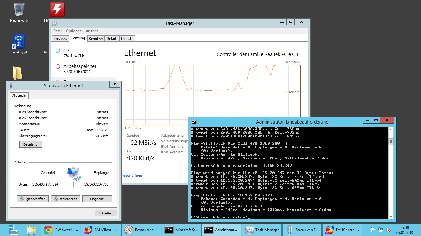

das problem besteht weiterhin. ich habe mal einen screenshot gemacht:
der ping war auch so hoch als die netzwerkauslastung auf 6% runter ging.
in der kommandozeile sind die oberen pings zu computerbase per ipv6, die unteren pings zum switch direkt am server (über die 1gpbs leitung)
