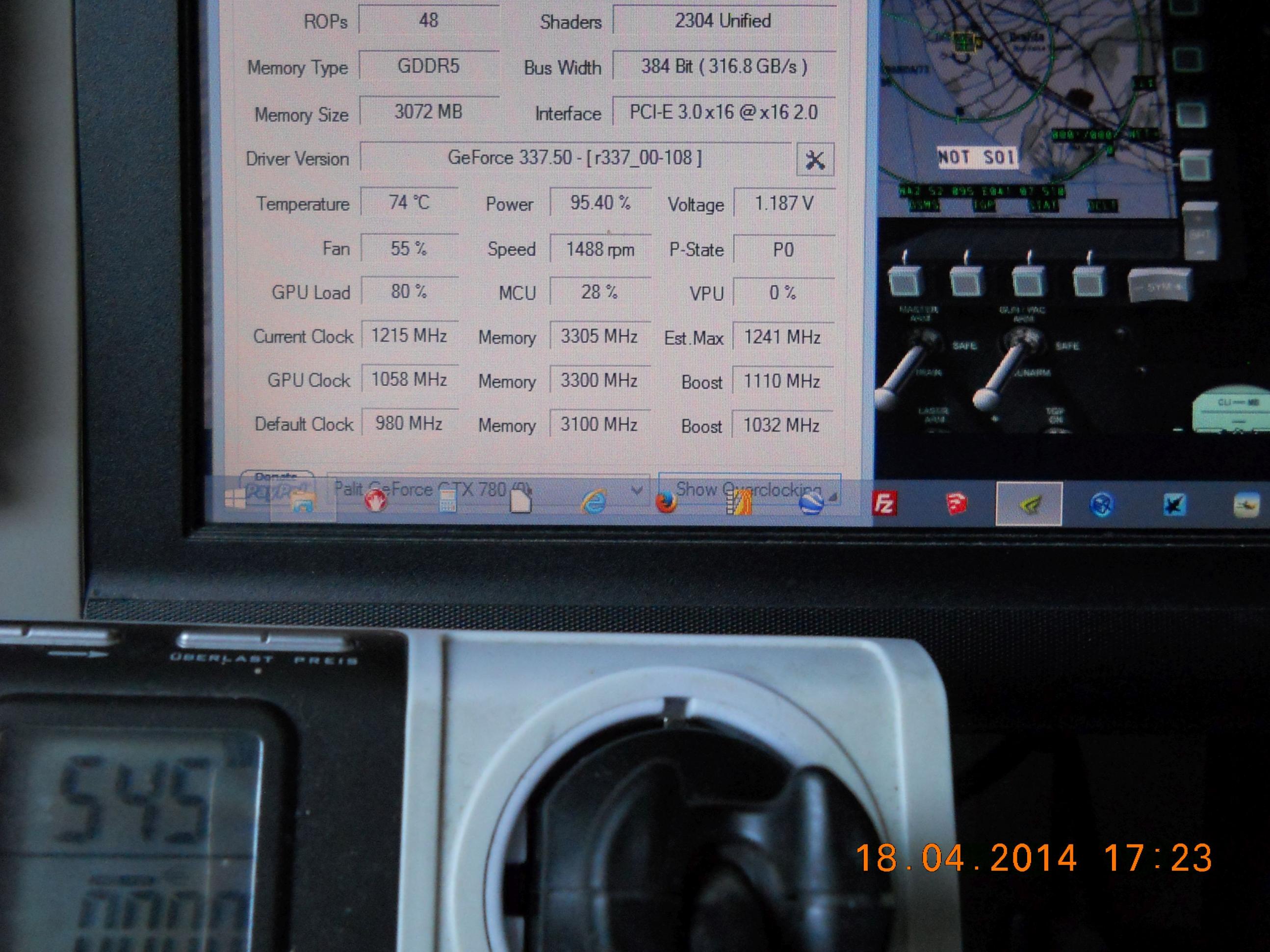

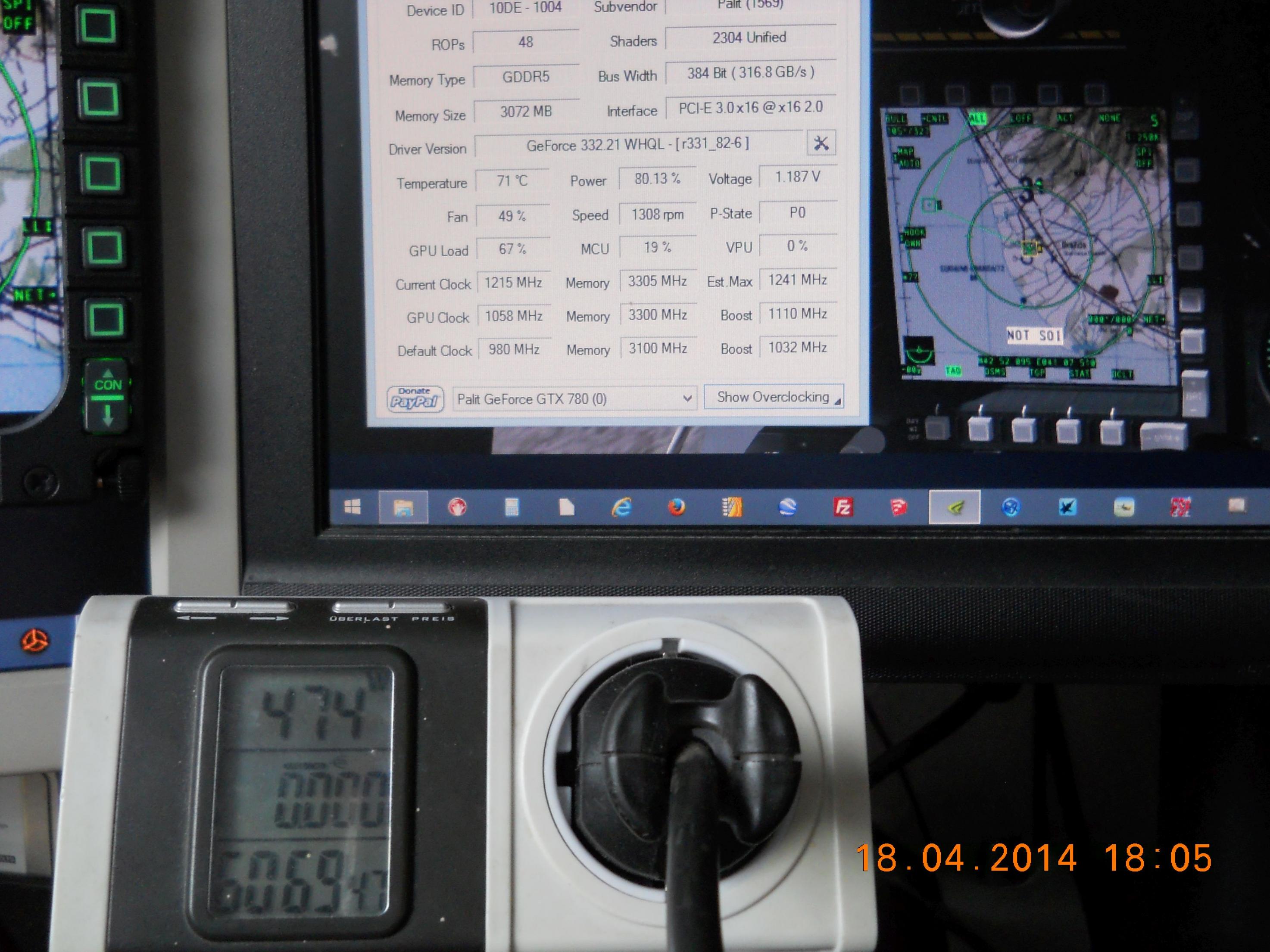

@SuddenDeathStgt
Das sind Bilder einer DCS:World Mission (A-10 Rampstart). Die Einstellungen sind alle identisch.*
*Flugzeug am Boden an gleicher Position, die Machinen sind gerade angelaufen etc.
@Pilstrinker: das GPU Load ist beim 2. Bild auch viel niedriger... wie sehen die FPS aus? Der neue Treiber optimiert ja den CPU Load, wenn du dadurch jetzt mehr FPS hast weil die Grafikkarte stärker belastet werden kann erklärt das auch den höheren Strombedarf.
Das dürfte das erklären.
Allerdings sind mir bei den FPS keine Verbesserungen nach oben aufgefallen. Es ist natürlich möglich, dass die Schwankungen zwischen min und max FPS geringer geworden sind.
Irgendwo muss die erhöhte Leistungsaufnahme ja herkommen.... ;)
Danke für die Screens & so ist deine Aussage auch glaubwürdiger. ;)
Ca. 475 - 545 ist schon heftig & welche restliche Config fließt denn da mit ein? Zweitmoni bei beiden am Start oder ggf. auch noch ein Dritter?
Absolut identisches Setup jeweils:
Drei Monitore, sämtliche Peripherie, ein i5-2500k@4700 Mhz, 8 GB RAM, Win 8.1.
