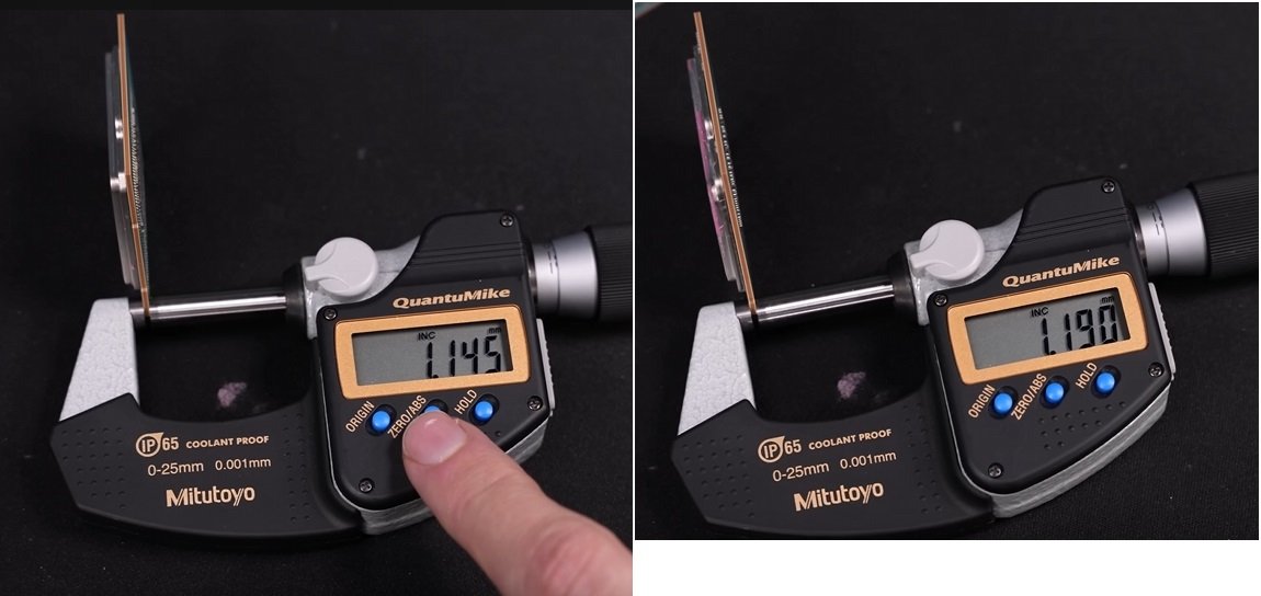

der Kühler von 1700 zum Sockel 1851 wird passen aber höchstwahrscheinlich ist wieder die höhe anders, deswegen gab es ja für sockel 1700 auch schon die umrüstkits weil der Anpressdruck nicht gepasst hat.
schade das derBauer nichts zur Gesamtdicke gesagt hat (oder hab ich es nur überhört?) aber Augenscheinlich ist der Heatspreader von der dicke anders.
Links ein 13900k , rechts der 285k
Auf dem Bild wir wohl eher die "Platine" gemessen oder brauch ich ne neue Brille?
Die Höhe ist identisch. Das Bild mit der PCB Messung ist irrelevant, da nur die Gesamthöhe wichtig ist und die ist bei 1700 und 1851 identisch. Das kann man sogar in den technischen Spezifikationen bei Intel nachlesen.
