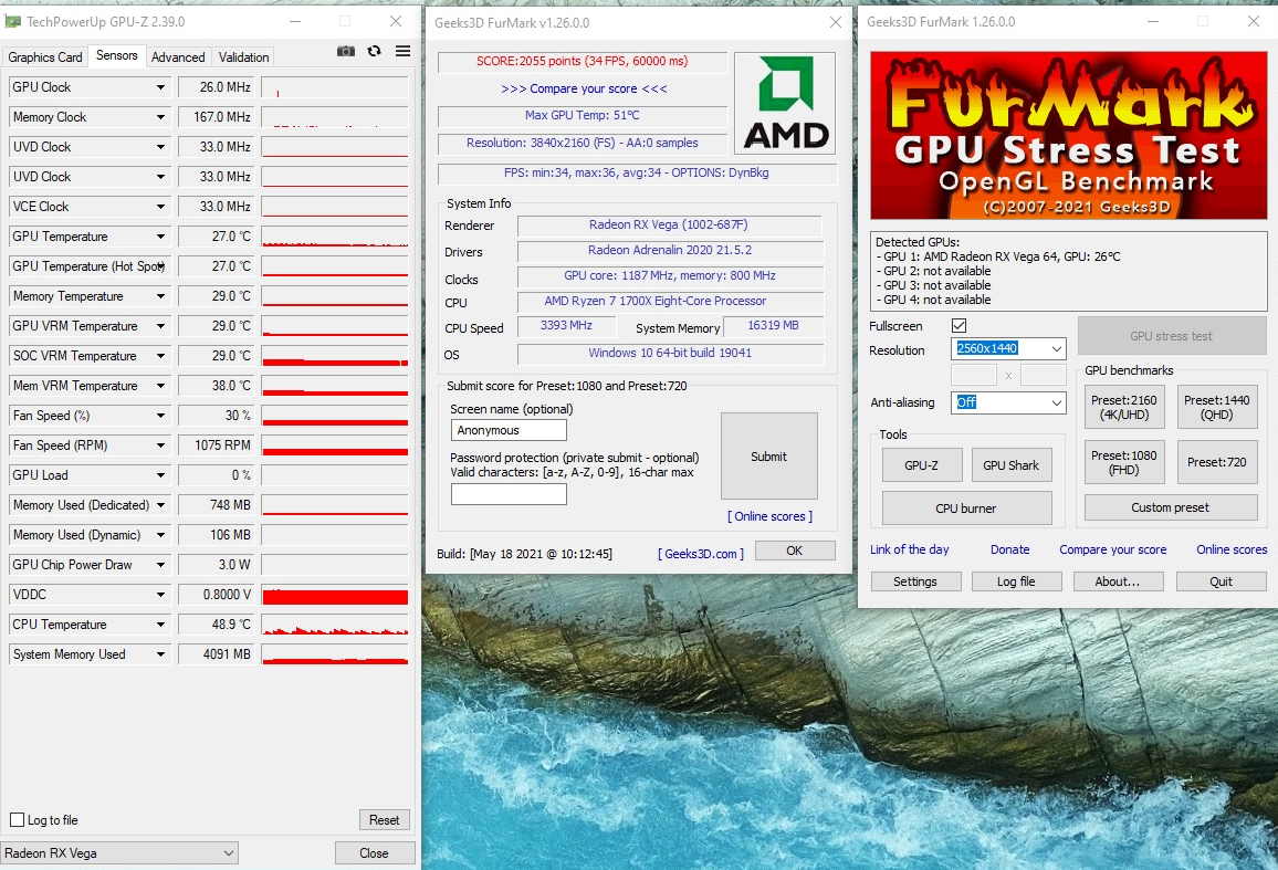

Furmark läuft ohne Absturz durch. Screenshot dazu anbei.

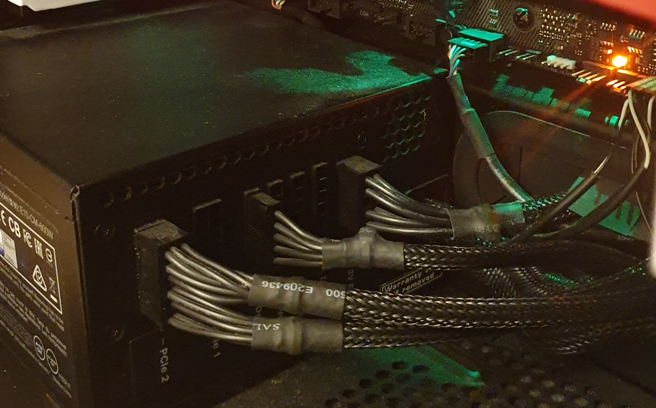

@Viper1982, das schnall ich nicht so ganz. Foto vom Netzteil ist im Anhang.
"Parallel das mit dem Netzteil ausfindig machen zwei Rails bedeutet zwei Kabel vom BeQuiet Netzteil ziehen ob dieses nun über PCIe1 12V v1und PCIe2 12V V2 verfügt oder gar 12V V1 / V2 / V3 dann ein würde ein einzelnes von 12V V2 funktionieren oder zwei von V1 und V3."

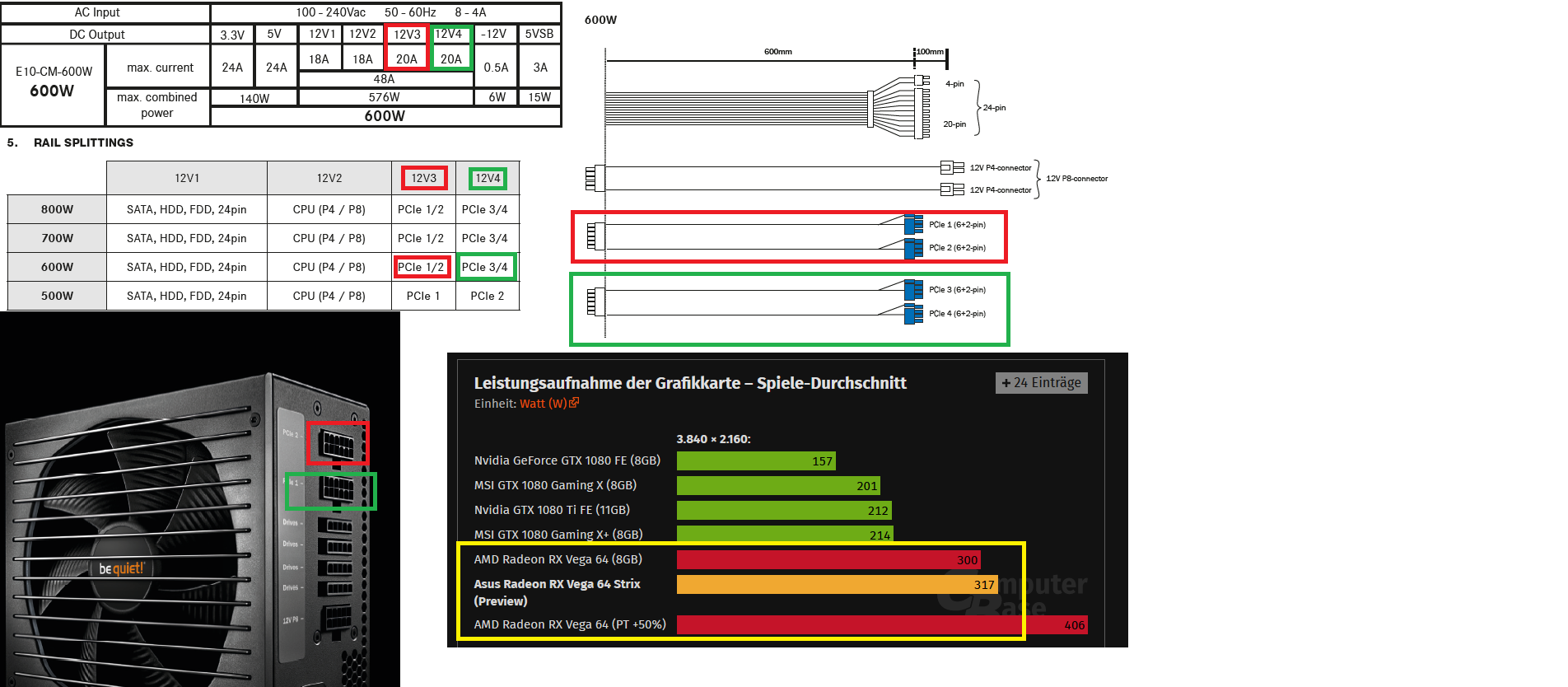

Na das Du jetzt das zweite Kabel vom Netzteil PCIe2 raussuchst und dann von PCIE 1 und PCIe 2 jeweils ein Kabel zur Karte ziehst. Eines von (Rot) und eines von (grün)
Du verwendest momentan nur eine von zwei verfügbaren 12V Rails für die Grafikkarte heißt Netzteil wird nur teilweise benutzt und es stecken noch "reserven" drin. Dein Netzteil verfügt über vier 12V Rails und zwei davon sind für die GPU vorgesehen 12V V3 und V4 jeweils 240W und du könntest der Karte 2*240 Watt (480W) zur verfügung stellen.
Ne Vega 64 kann bis zu 300W und mehr verbrauchen. 240W ist weniger als 300W also zweite Rail (240W) dran und dann sollte es laufen. Ja es kommen noch 75W vom PCIe Slot aber 240+75=315 also ebenfalls an der Kotzgrenze.

Und nen GPU-Z Screenshot vom Idlebetrieb ist auch nicht sehr hilfreich. Zumal es unten links das Feld mit Log to File gibt was alle Daten der Karte bis zu einem Absturz loggen würde. Und guck Dir auch die HOTSPOT Temperatur unter Last an.

Anbei noch die Logfile vom Sensor. Der Hotspot schaut für mich als Laie ok aus.

das SP10 CM 600W hat ab werk garantiert zwei kabelstränge mit jeweils zwei 6/8pin-steckern. war das ein rechner der fertig montiert gekauft wurde?
bitte nicht irgendein kabel kaufen, das muss explizit für das SP10 geeignet sein. direkt von be quiet!:

@Deathangel008 Na wenn man die Angaben der einzelnen Rails nimmt, dann hätte ja das angegebene 600 W Netzteil alleine auf den 12V Schienen 912W dazu noch die 3,3V/5V mit 79W/120W nochmal 199W.
Also laut Angabe der einzelnen Rails 1111W.
Deshalb gehe ich davon aus, dass eine Rail einzeln so belastet werden könnte wie beschrieben. Da aber nie nur eine Rail belastet wird gibt es die combined Power Angabe.
@.mat Hey wieder ein Logfile einer nicht ausgelasteten Karte.👍
