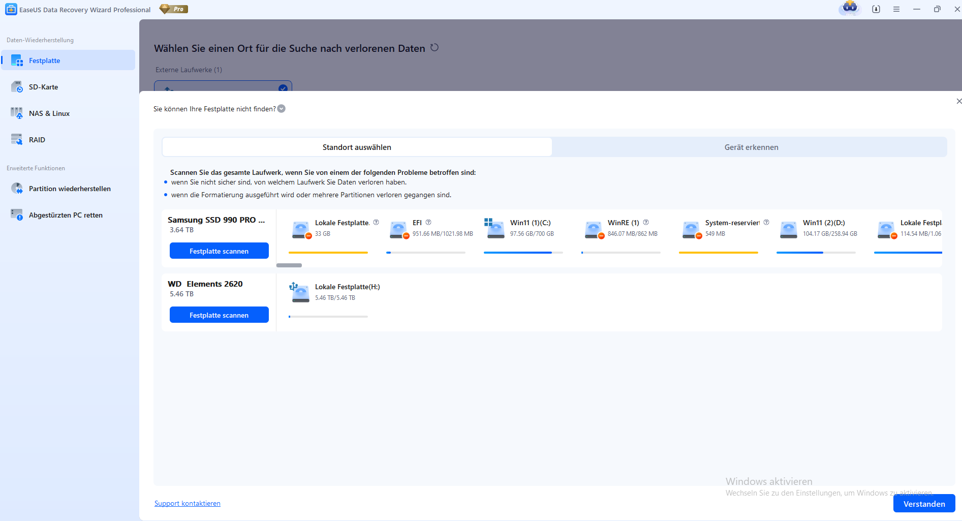

So. @Data2006

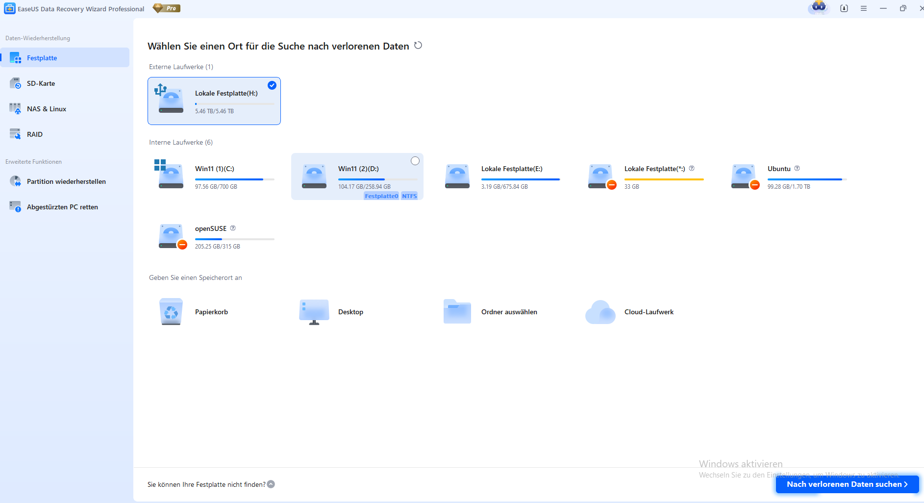

Eben nochmal probiert. Mit den Tools von EaseUS ist nix zu holen.
Sobald die EXT4 durch NTFS ersetzt ist erhaelt man nur Muell. Eine EXT4 zum Wiederherstellen wird auch nicht gefunden. EXT4 ist noch nicht einmal aufgefuehrt beim Partition Recovery.
Das heisst fuer mich, das all Deine Versuche mit der Software von EaseUS nix Vernuenftiges liefen werden, weil das Dateisystem was Du mit NTFS ueberschrieben hast EXT4 war. @Data2006
EaseUS werd ich nicht mehr ansehen/anfassen.

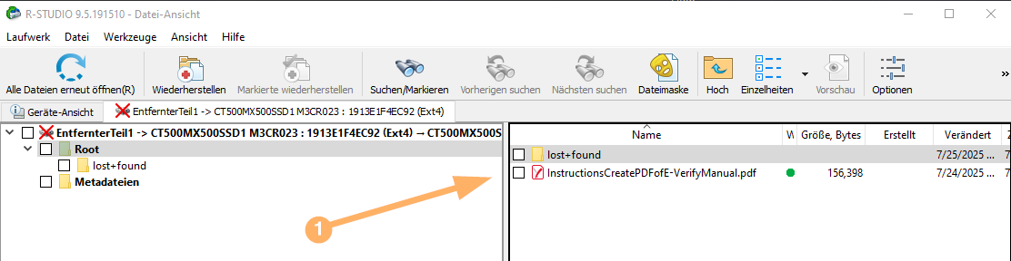

Was ich auch gerade gemacht habe. Und ein paar mehr Dateien auf das EXT4 vorher kopiert.
Damit es "schneller" geht gleich einen kompletten Scan ueber das gesamte NTFS Laufwerk. Dauert bei einer 500er USB3 SSD "nur" 20 Minuten.

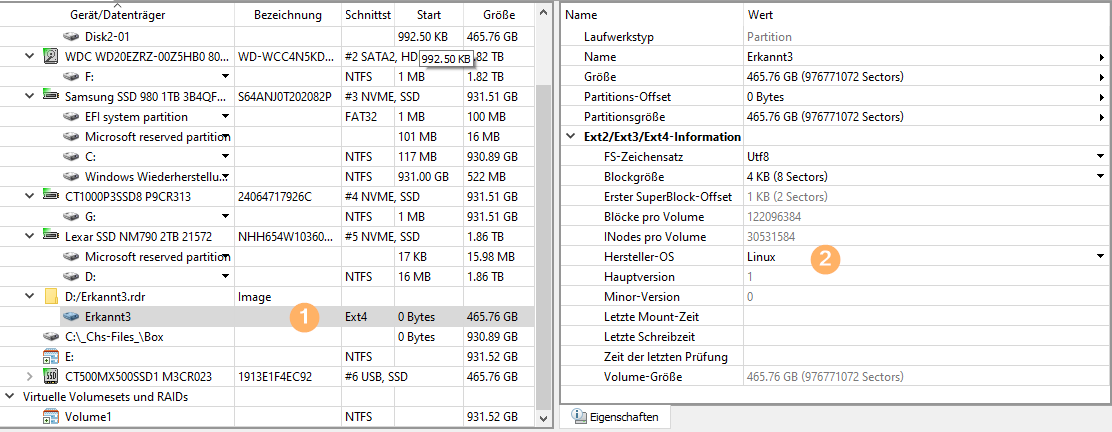

Gut. Scan ist fertig und ein EXT4 Bereich wurde gefunden.

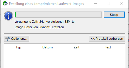

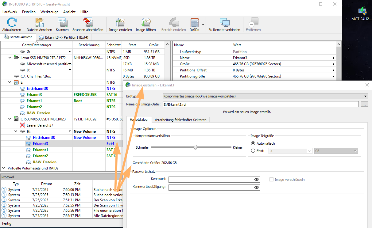

Ich mache von dem gefundenen EXT4 ein Image damit ich den Originaldatentraeger nicht weiter Quaelen muss. Um Platz zu sparen lass ich ein komprimiertes Image erzeugen. Dauert auch ein wenig.
Im R-Studio kann das erstellte Image direkt eingehaengt werden.

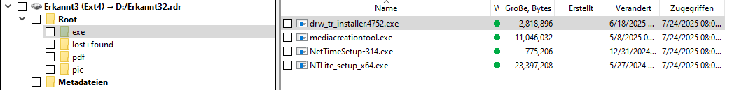

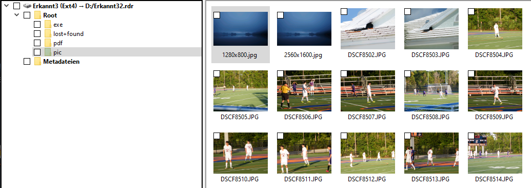

und man kann sich die Dateien ansehen die sich im Image befinden.
Verzeichnisstruktur erhalten, Dateien funktionieren.
Bedeutet am Ende das wenn ein faehiges Tool verwendet wird man auch passende Resultate erhaelt selbst wenn man eine EXT4 per Gparted loescht und eine NTFS darauf erzeugt.

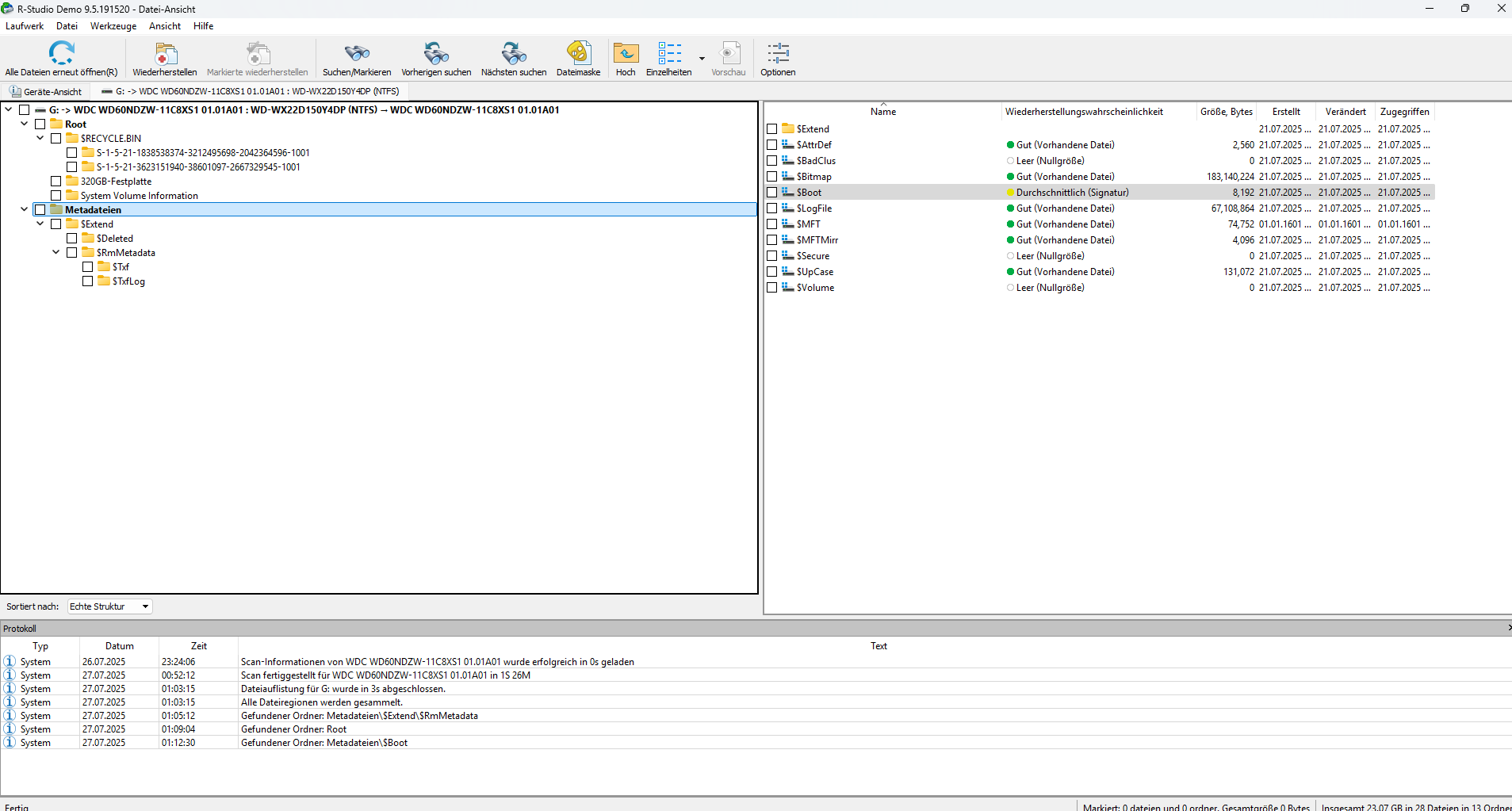

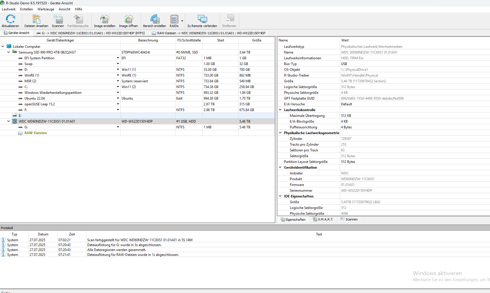

Moin. Ich habe mal den Scan laufen lassen. Entweder habe ich das falsch eingestellt oder es ist nichts mehr da:
Müßten zumindest die Dateien p1.img bis p9.img sein.

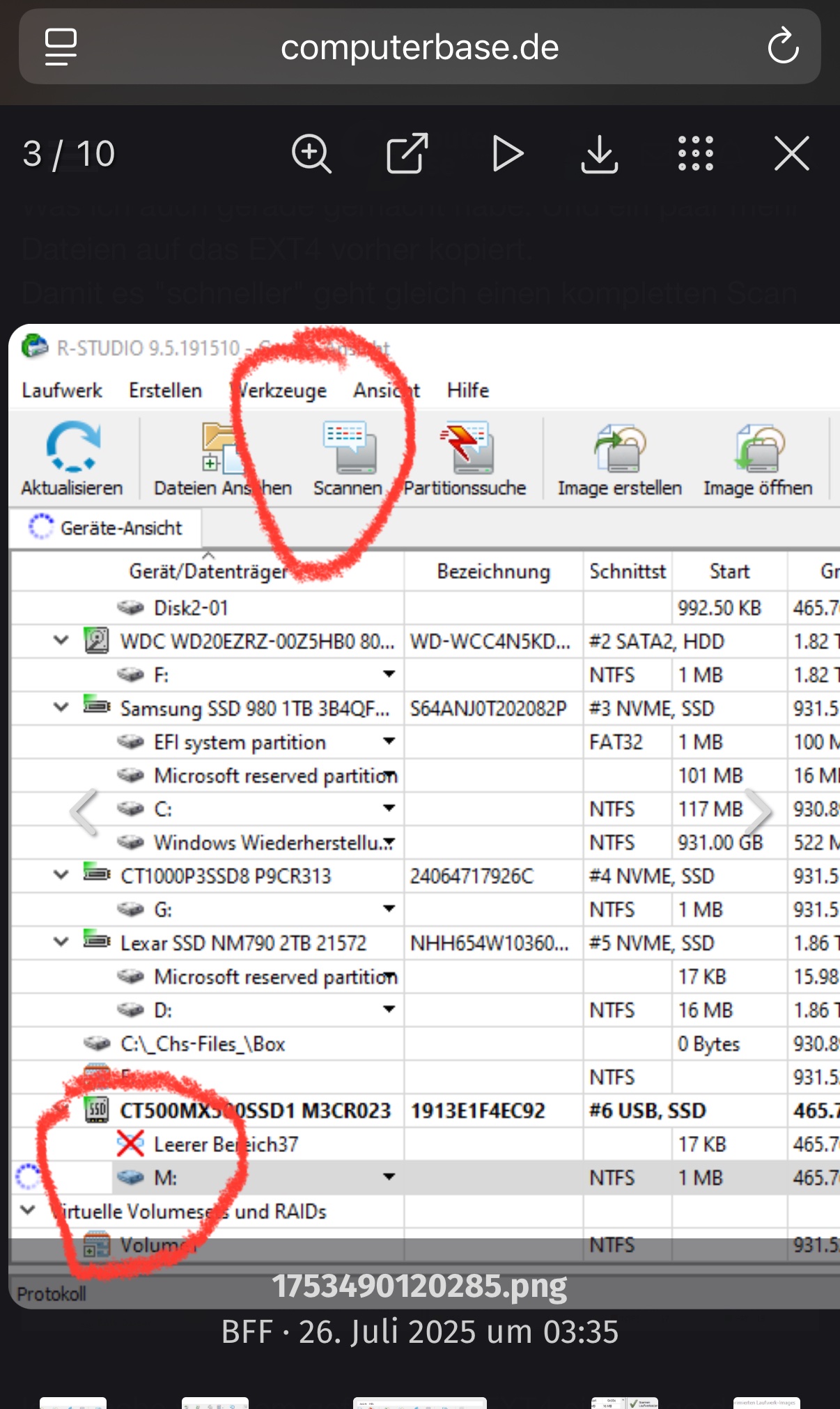

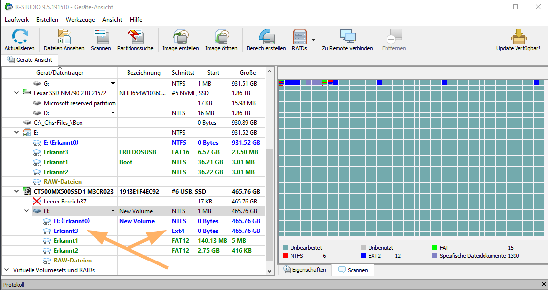

Zeig mal das Bild von der Geraeteansicht. @Data2006

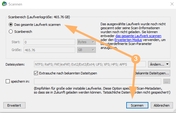

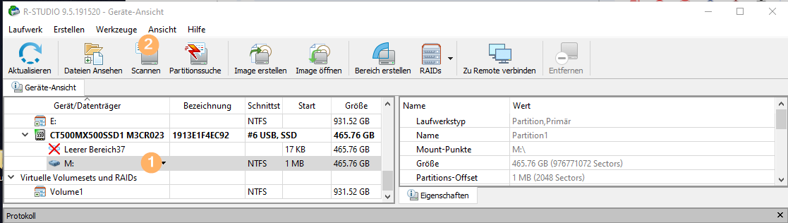

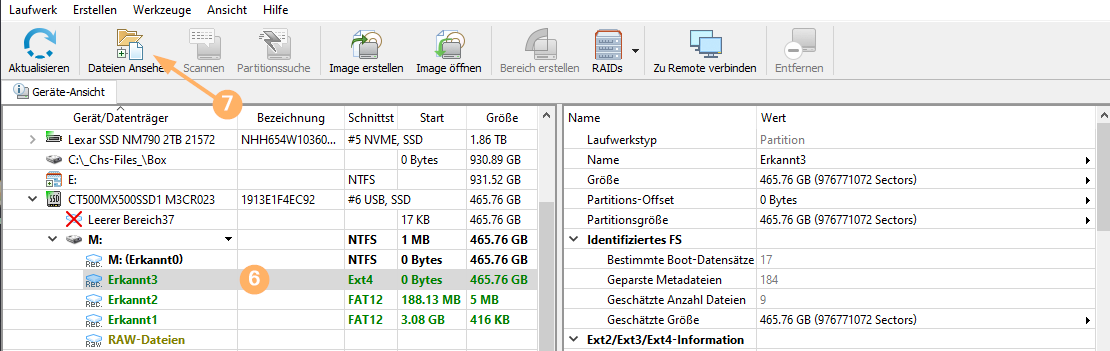

Hier die Reihenfolge wie es bei mir klappt.
Datentraeger finden. Bei mir ist es die CT500MX. Dann die NTFS-Partition auswaehlen welche bei mir M: ist (1). Dann auf Scannen klicken (2).
Es erscheint dieses Fenster. Dort alles so lassen wie im Bild und Scannen klicken (3).
Der Scan wird eine ganze Weile dauern. Bei 6TB HDD koennen das Stunden sein.

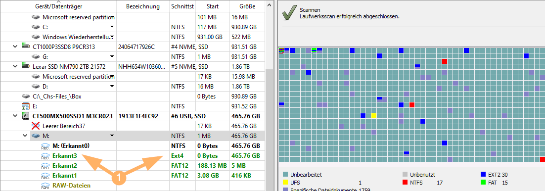

Am Ende, wenn fertig, sollte eine EXT4 zu sehen sein.
Wenn der Scan abgeschlossen ist (4) sollte in der Geraeteansicht unter dem ausgewaehlten Buchstaben, bei mir M:. das erscheinen was am Partitionen gefunden wurde. Hier bei mir (5) nennt sich die EXT4 Erkannt3.

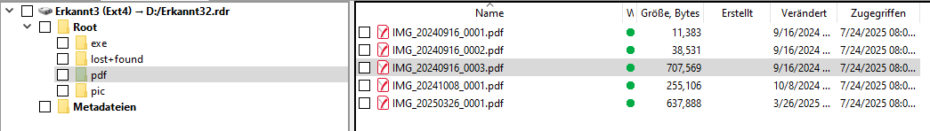

Den Eintrag der bei Dir als EXT4 ausgewiesen ist klickst Du einmal an (6) und dann klickst Du auf "Dateien Ansehen" (7).

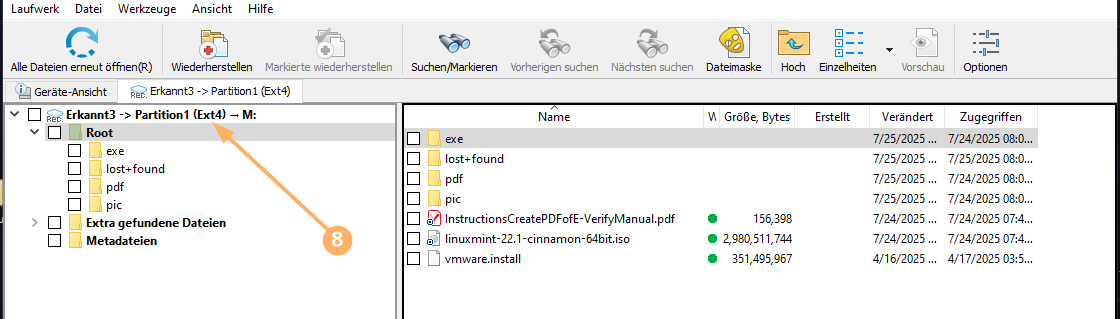

Nach kurzer oder laengerer Zeit sollte ein Bild erscheinen wie bei mir. Wichtig ist das auch wirklich EXT4 (8) dort mit steht. WEil dann ist die richtige Partition gewaehlt.
Bei Dir steht da NTFS (9). Vermutlich hast Du was Falsches ausgesucht.

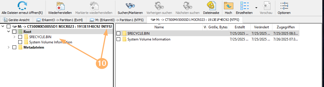

Hier aus Deinem Bild. Das ist nicht die EXT4. Und Du scheinst bereits etwas auf die HDD geschrieben zu haben nachdem Du die zu NTFS gemacht hast. Weil ohne Schreiben kommt da kein Ordner 320GB-Festplatte hin.
Auf einer gerade erzeugten NTFS Partition sieht das so (10) aus.

Guten Morgen,
hier mal die Geräteansicht:

Data2006 schrieb:
die Geräteansicht:
Genau. Die Ext4 ist nicht da.
Du hast den Scan auch wirklich über das G: gemacht?
55 Minuten kommen mir reichlich kurz vor für einen vollständigen Scan einer 6TB.
Reaktionen: redjack1000

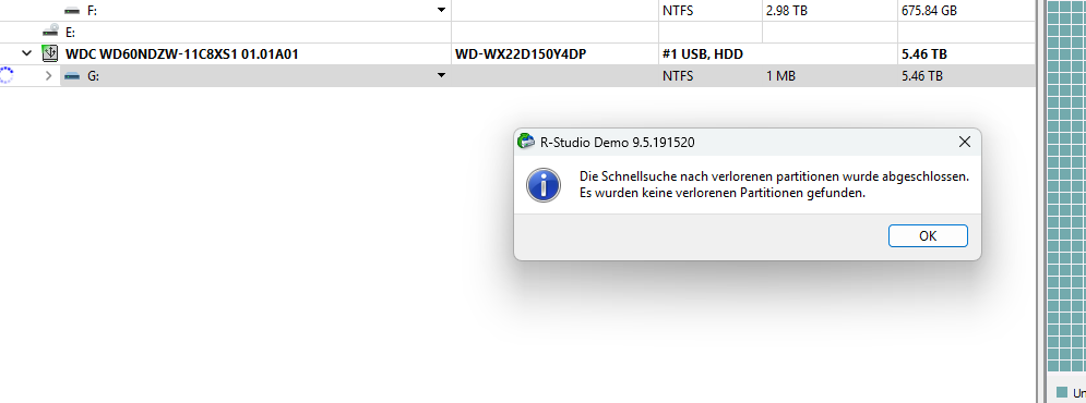

Ja, G: ausgewählt. Wenn ich dann Partitionssuche starte, kommt nach kurzer Zeit:
LG
Heiko

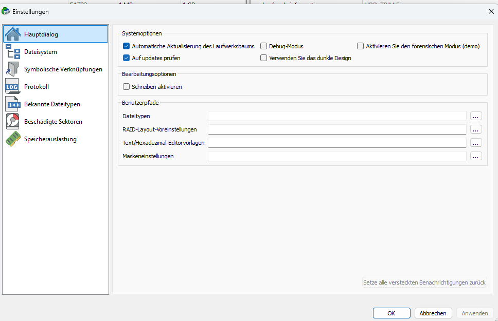

Bringt es etwas den forensischen Modus zu aktivieren?
