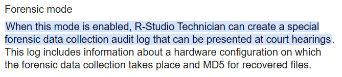

Bringt es etwas den forensischen Modus zu aktivieren?
Erkläre lieber wieso schon Ordner angelegt sind auf der 6TB.
Kann durchaus sein, das dadurch und das Schreiben von weiteren Daten alles Wichtige zu der EXT4 verloren ging.
Der Forensic Modus wird Daten zusammen kratzen so wie sie rein kommen. Es gibt keine Garantie das man damit was anfangen kann. Forensic ist dafür da Inhalte in Fragmenten wieder zu finden. Dateirettung ist da mehr nebensächlich.
So wie ich R-Studio kenne, wird da nur ein erweitertes Logfile mit Prüfsummen usw. mitgeschrieben und man kann Fallinformationen eingeben. Für die Datenrettung bringt das nichts. Das Carving ist davon unabhängig.

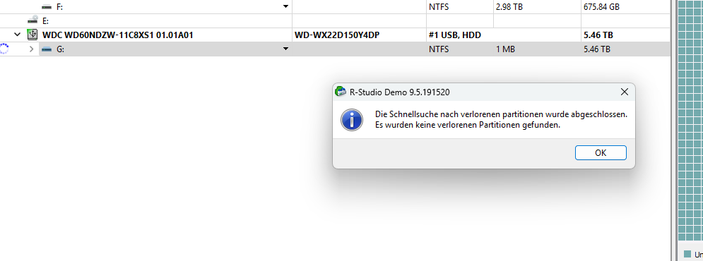

Data2006 schrieb:
Ja, G: ausgewählt. Wenn ich dann Partitionssuche starte, kommt nach kurzer Zeit:
Jetzt erst gesehen. Du hast nur innerhalb der NTFS-Partition gesucht. Das ist falsch. Innerhalb der NTFS-Partition wird R-Studio niemals eine Ext4-Partititon finden, da sich diese Informationen nur außerhalb der Partition finden ließen, so sie existent wären. Hier angenommen, dass die Ext4-Partition genauso groß war wie die NTFS-Partition. Du solltest bei Partitionssuchen daher immer den Datenträger selbst auswählen. In deinem Screenshot also WDC WD60NDZW.
Wenn er den Scan so gemacht hat wie ich in #57 getippt geht das über das gesamte LW. Und das EXT4 wird gezeigt. Vorausgesetzt es wurden die Informationen nicht doch überschrieben bei seinem Backup von der 320 Gb Platte. HDD wird ja von Anfang nach Ende Beschrieben. SSD wird anders sein. Vielleicht deshalb bei mir Ergebnis und bei ihm nicht.
