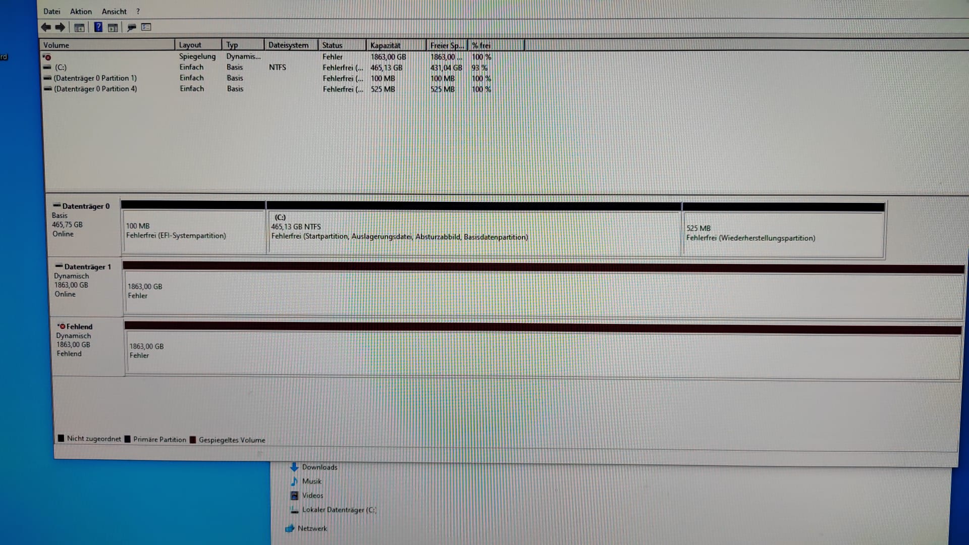

Nach dem Neustart wurde das Volume nicht mehr angezeigt und die Datenträgerverwaltung sah so aus.

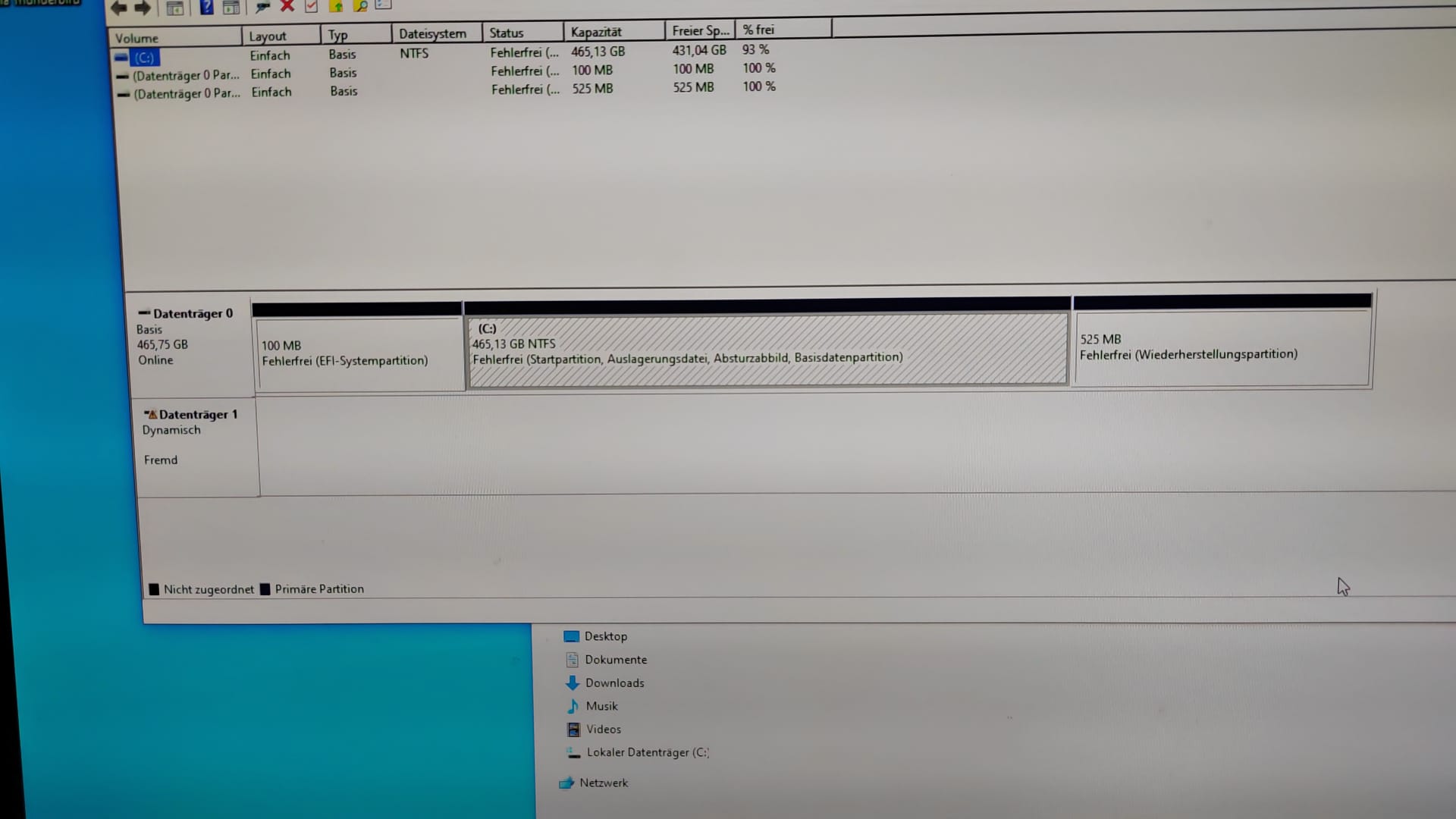

Danach habe ich den PC wieder heruntergefahren, die Festplatte abgezogen und die andere angeschlossen. Es ergab sich dieses Bild.

Da gibt es kein Problem. Das Ganze läuft exakt so wie es sollte. Screenshot 1 zeigt das erwartete Verhalten. Screenshot 2 zeigt, was passiert, wenn man eine Platte wieder zum RAID hinzufügt, die bereits einmal dort drin war. Das kommt in der Praxis nicht vor. Man wird eine defekte Festplatte durch eine neue, funktionierende Platte ersetzen.
Es ist deine Erwartungshaltung, die nicht stimmt. Windows SoftRAIDs sind ein uraltes Konzept. Dort gilt: Man muss im Fehlerfall manuell eingreifen.
