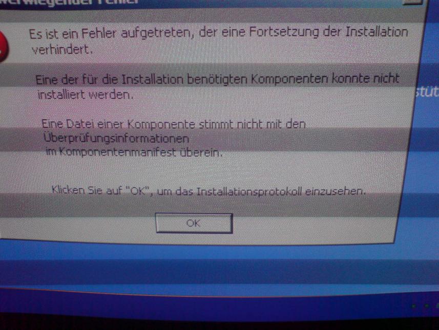

Ich habe wieder versucht Windows neuzuinstallieren, dies klappte aber nicht mehr, seitdem kommt immer diese Meldung
"Es ist ein Fehler aufgetreten, der eine Fortsetzung der Installation verhindert.
Eine der für die Installation benötigten Komponenten konnte nicht installiert werden.
Eine Datei einer Komponente stimmt nicht mit den Überprüfungsinformationen im Komponentenmanifest überein.
Klicken Sie auf OK, um das Installationsprotokoll einzusehen."
Ich bin echt verzweifelt, ich weiß nicht mehr was ich machen soll :(

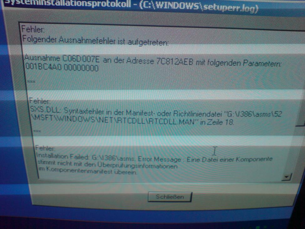

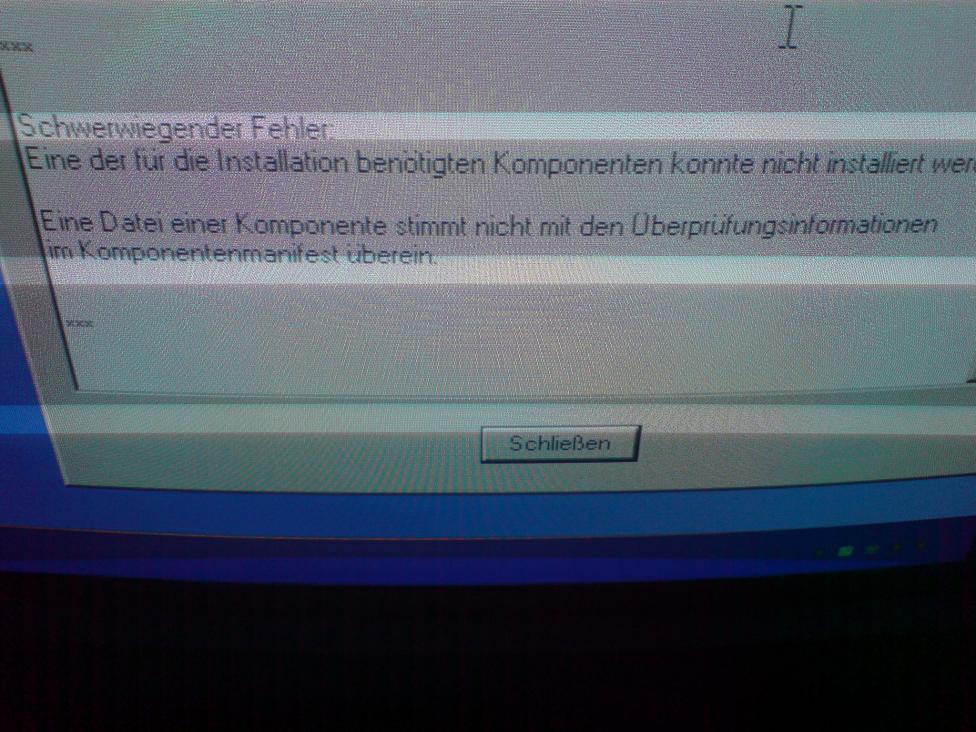

Hm, dann könnte auch das Netzteil der Übeltäter sein. CPU + Graka schluckt schon imens viel Strom. Jetzt mach aber erst mal den Memtest, dann sehen wir weiter. Danke für die Bilder.
