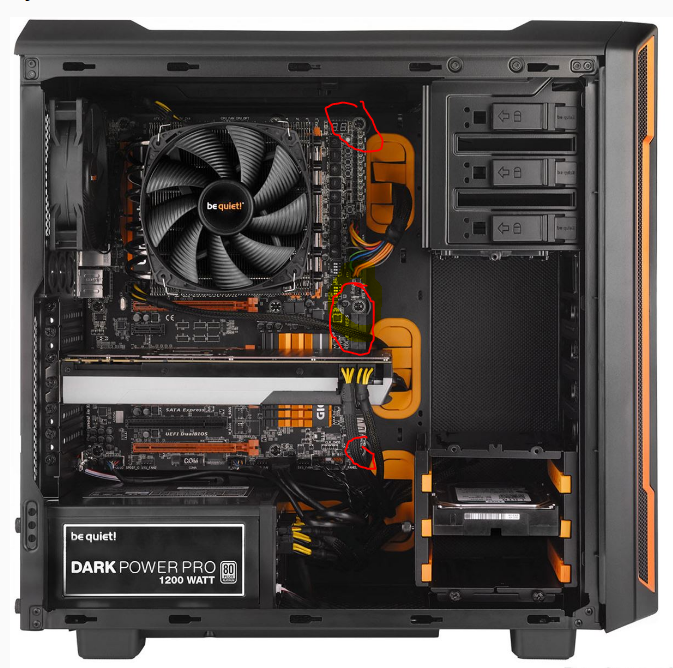

Was den Platz im Gehäuse angeht: Das BeQuiet 600 hat Plaz für jede nur denkbare Grafikkarte! Schau dir mal folgendes Bild an:

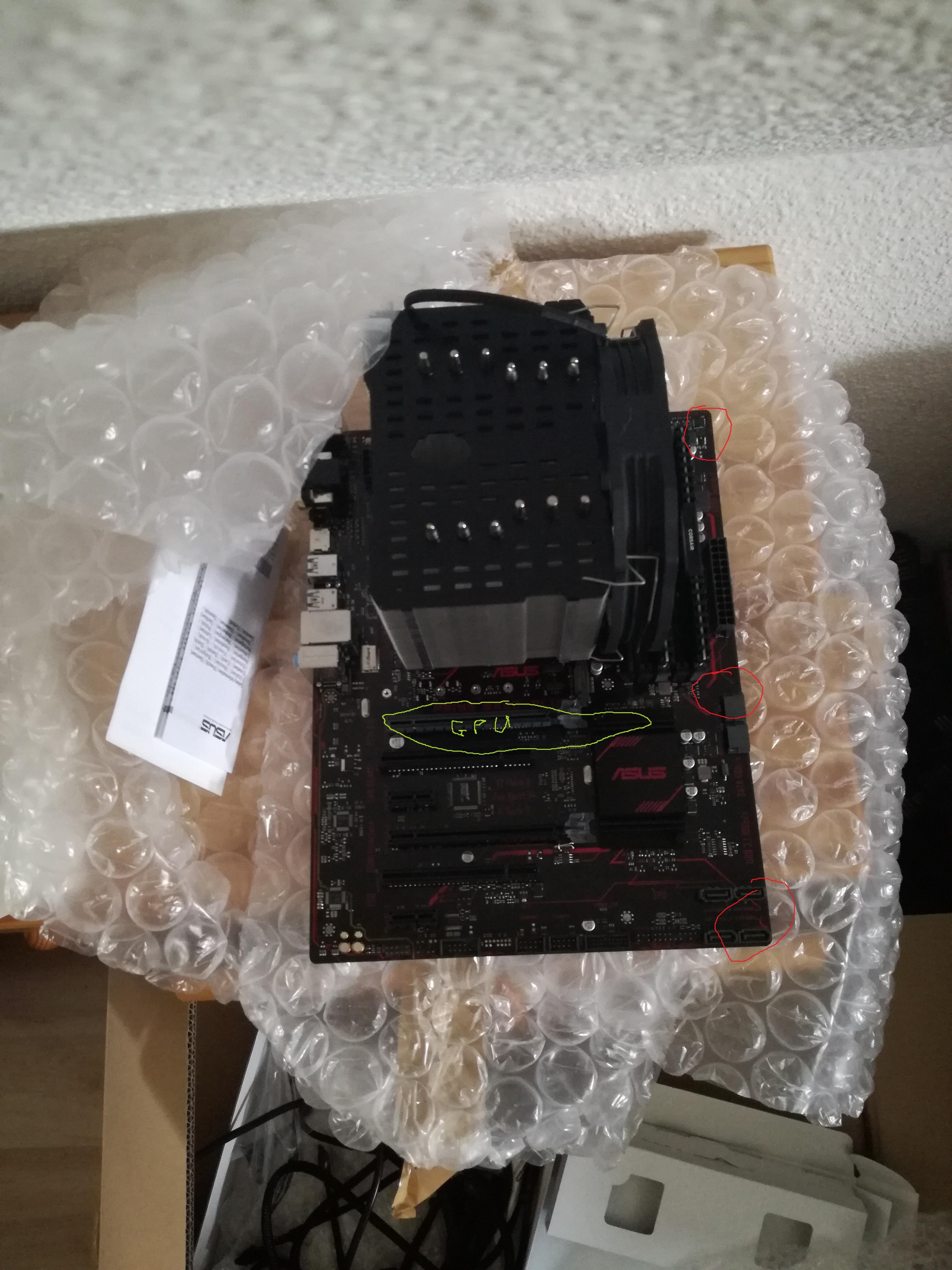

also die drei haben nicht mit dem MB gepasst:
und nein das Mainboar war richtig rum im Gehäuse.... Ganz ehrlich ich wurde auch teilweise sauer.. er meinte , dass die gehäuselüfter nicht kugelgelagert wären und "billig" wären..
Ich verstehe leider nicht genau was du meinst.
Welche "3"?
"MB" = Mainboard?
Auf dem Bild geht ja recht klar hervor, dass die Grafikkarte etwa mittig im Gehäuse sitzen würde, und da ist ja praktisch die volle Länge an Platz vorhanden. Das sind sicherlich über 40cm, und so lang war die Grafikkarte nicht. Der Käfig für DVD-Laufwerke sitzt ganz oben und der Käfig für Festplatten sitzt ganz unten. Die können unmöglich im Weg sein...
@ TE:
das Prime B350-Plus hat für die äußeren 3 schrauben auch keine bohrungen. falls da kontakt zu den abstandshaltern besteht: entweder entfernen oder mit tesa oder so isolieren, sonst gibts nen kurzschluss.
die Pure Wings 2 sind relativ günstig, aber nicht "billig" und recht ordentlich, da gibts auch deutlich schlechtere.
ich wüsste immer noch gerne wie dein freund darauf kommt dass die graka da nicht passt.
die 3 in rot makierten Bohrungen auf das Board.. Also da passten die Schrauben nicht , da das net bündig war.,..
ich hab mich nicht eingemischt und nur zugeguckt.. xD Naja er meinte er könnte die mit Gewalt da einbauen aber angeblich würde der Käfig im Weg sein und bei Betrieb die ganze Zeit dagegenstoßen.. Naja also in deinem Bild sieht das sehr gut aus.. Um nochmal zu verdeutlichen Ich habe eine palit gtx 1080 GameRock.. Soll ich euch vllt nen Foto vom Mainboard zeigen.. moment

wir wissen wie die hardware aussieht. das Prime B350-Plus hat schlicht und einfach keine bohrungen für die rechte schraubenreihe.
wollte dein freund die graka etwa in den unteren PCIe-slot stecken? allerdings sollte es selbst dann noch passen, auch wenn das absoluter schwachsinn ist.
Genau direkt unter den cpu+Kühler.. Hier mal ein Bild zur Veranschaulichung..
Also die Graka ist schon echt groß... Aber das hätte passen müssen...
Kann das vielleicht sein, dass das MB nicht richtig saß? Ich meine die Metallauskerbungen, die man voher reinmacht haben zum MB gepasst?!
