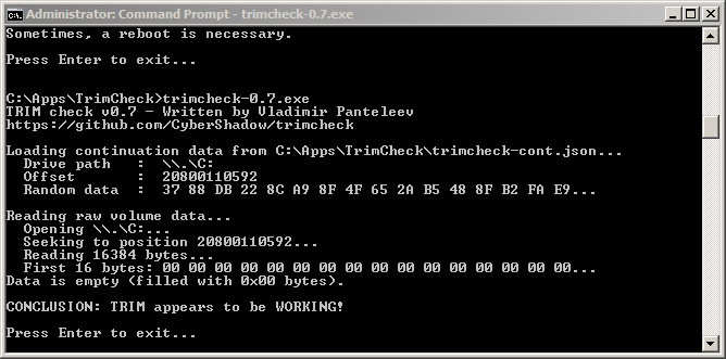

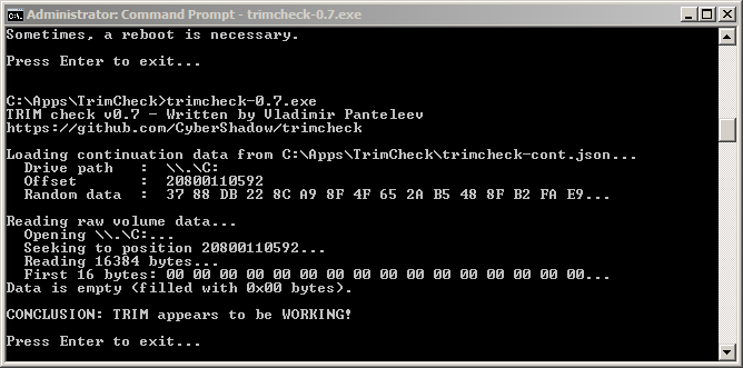

Das ist Unsinn, TRIM ist unabhängig von der Art des Controllers und Windows erkennt eine SSD auch an einem Controller im IDE-Modus. Auch die Übertragungsgeschwindigkeit wird dadurch nicht begrenzt, da der physische SATA-Link trotzdem mit bis zu 6 Gbps läuft.
Trimcheck bestätigt das.

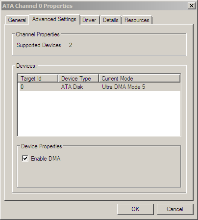

Hier sieht man die SSD im IDE-Modus laufen.

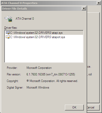

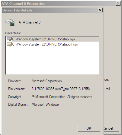

Und hier den Windows-IDE-Treiber namens atapi.sys
