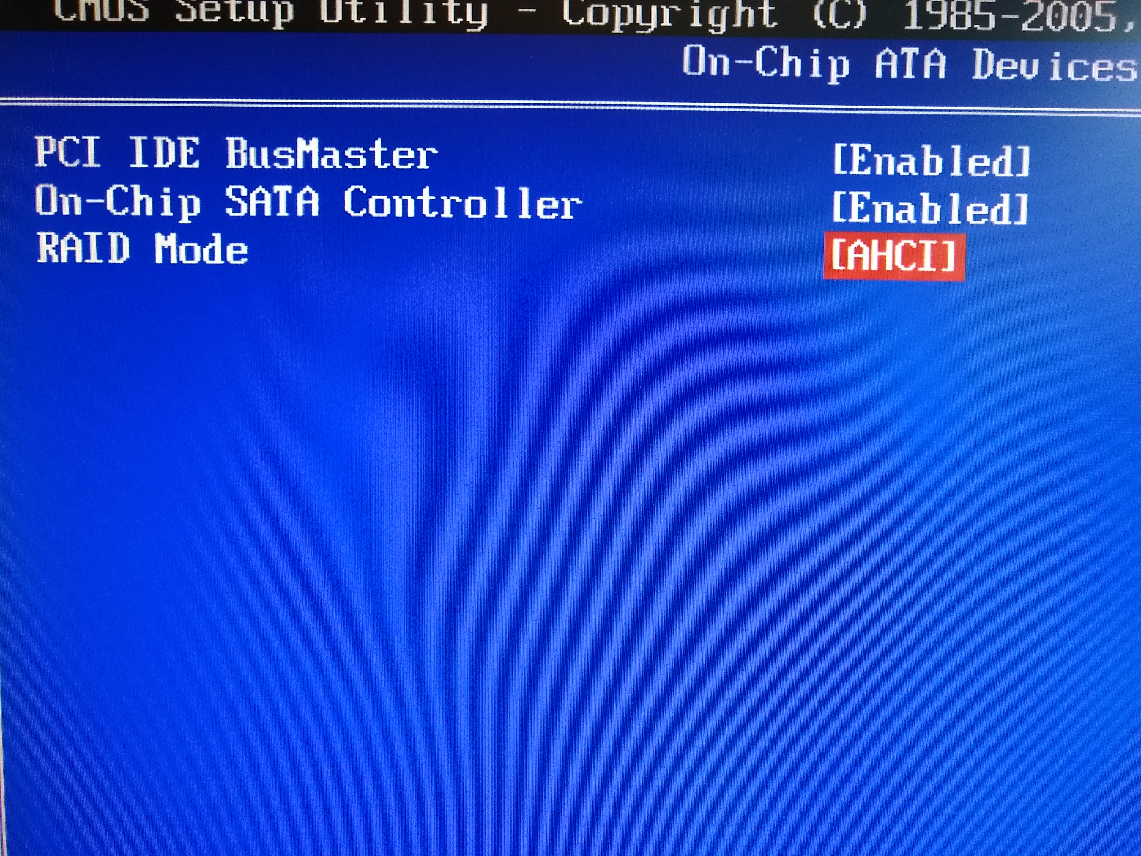

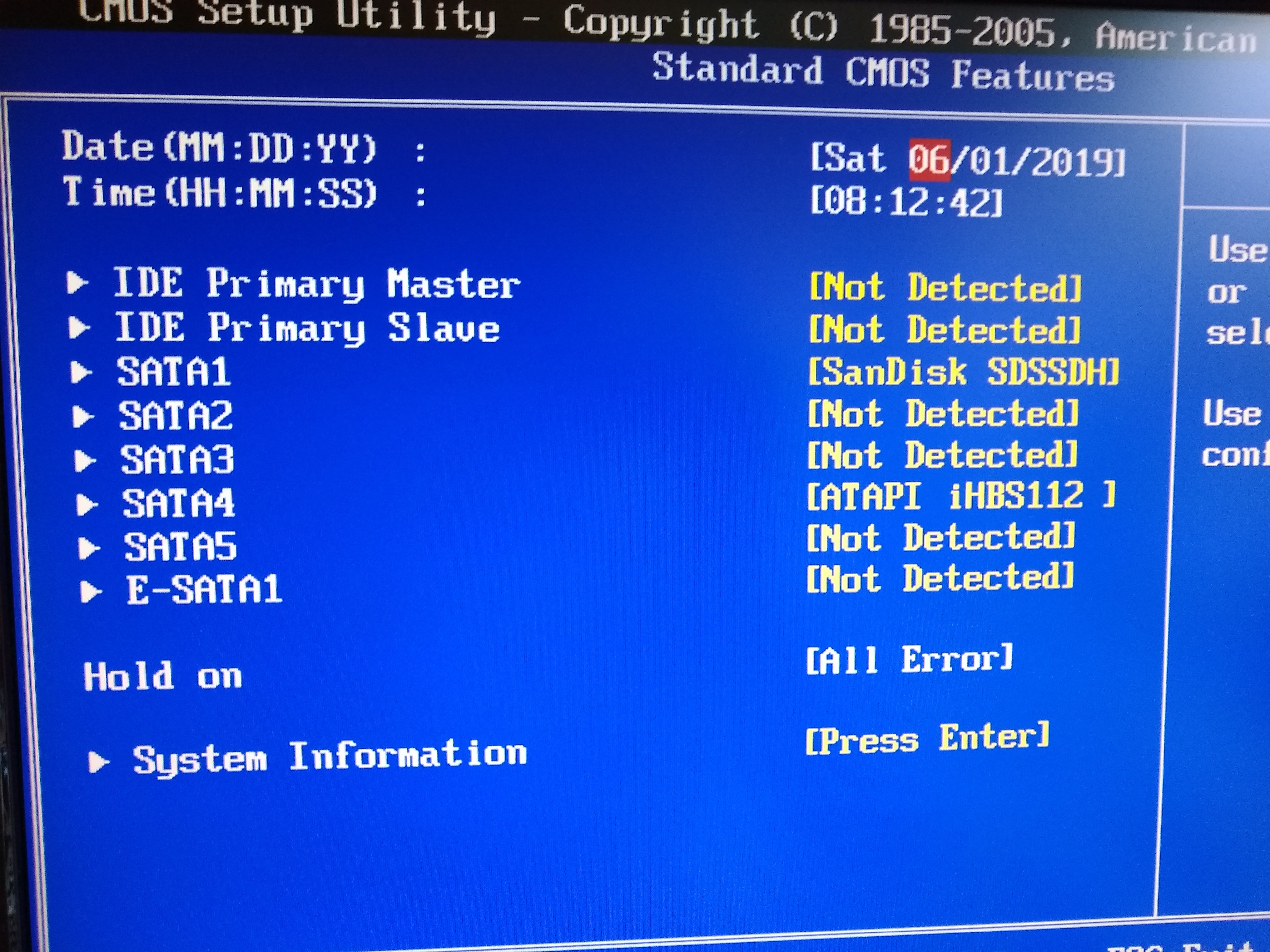

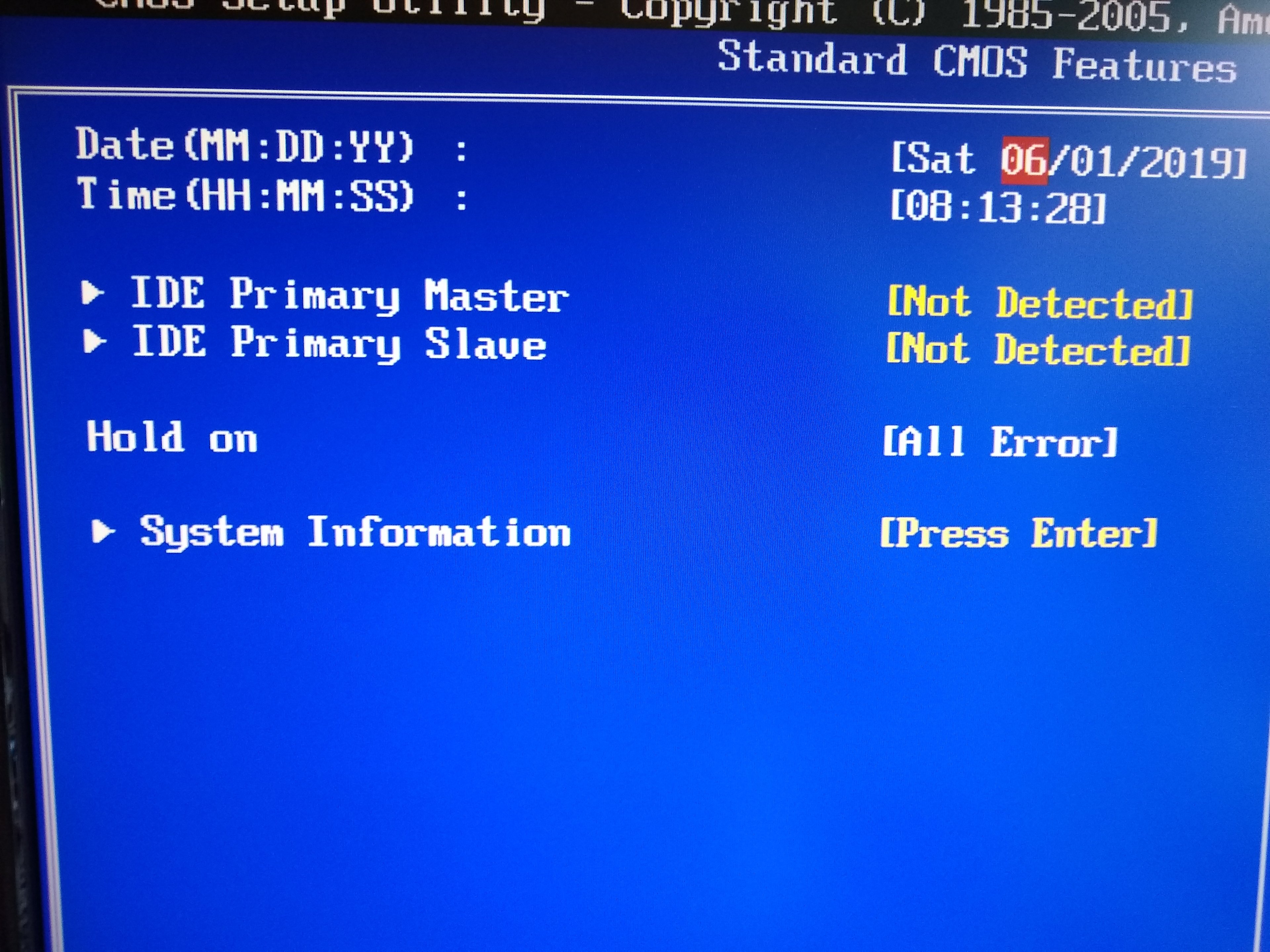

ich wollte heute Win10 auf meiner neuen SSD installieren. Ging zuerst ins Bios um vor allem AHCI auszuwählen. Aber wenn ich dies tue, dann erkennt mein System keine SATA Laufwerke. Ich kann zwar vom USB Stick booten un Win10 installieren, aber spätestens beim Neustart ohne Stick meldet mir "no bootable device"

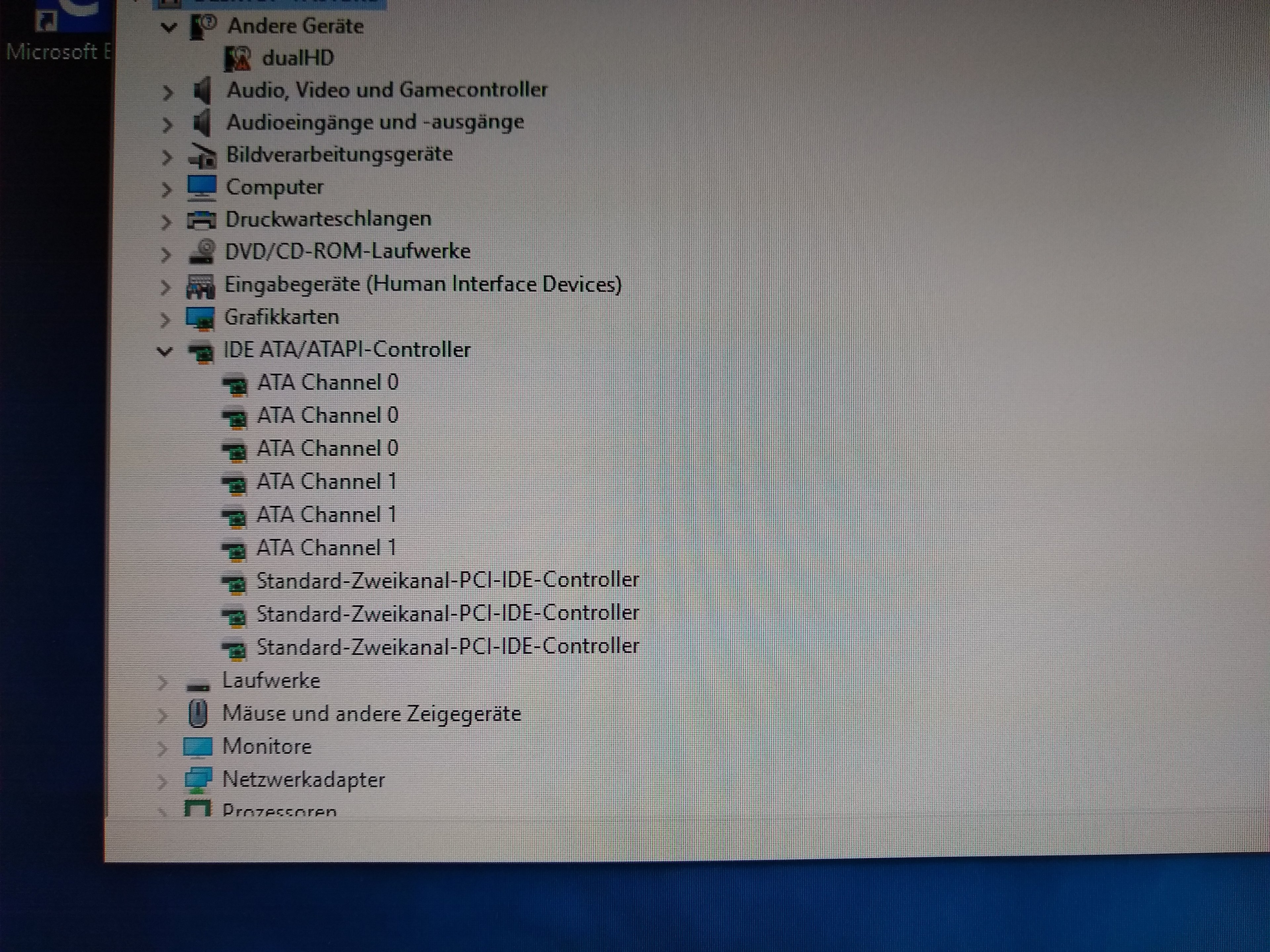

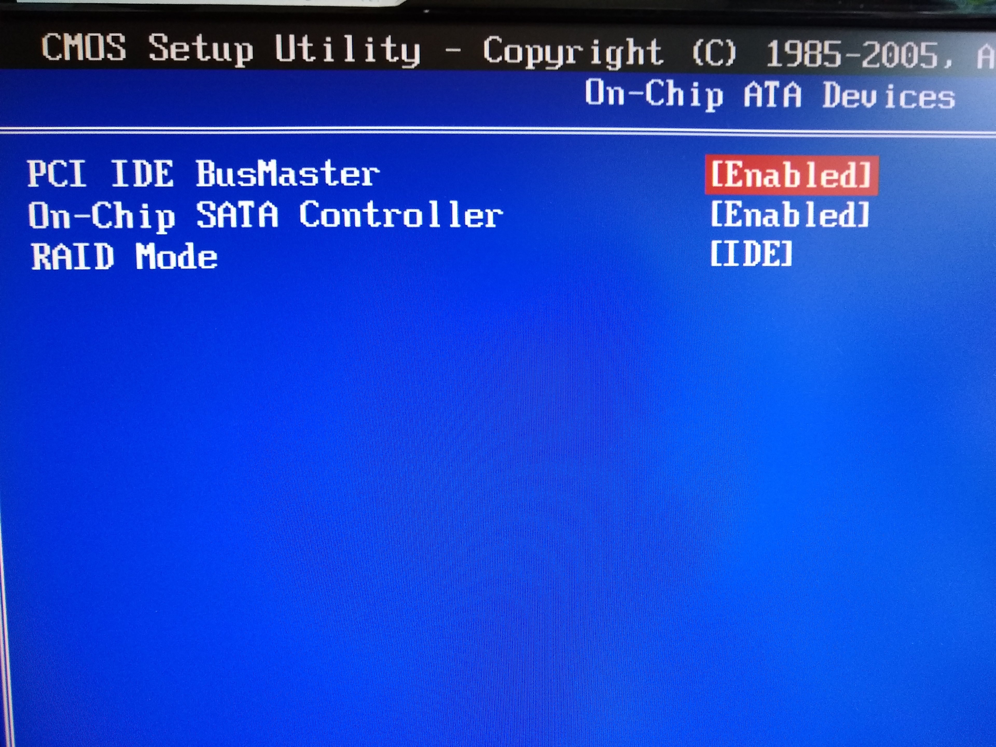

Wenn ich auf IDE umschalte, installiere, dann startet das OS, aber im Gerätemanager kamm ich sehen, dass nur PCI-IDE Controller angezeigt wird.
Ich schreibe jetzt vom Smartphone, hoffe, dass das mit Screenshots klappt. So sieht es aus wenn ich AHCI auszuwähle:
787738
787739
787740
Und so, wenn ich IDE auswähle. Dann klappt die Installation, aber halt in IDE Modus
787741
787747
787744
787743

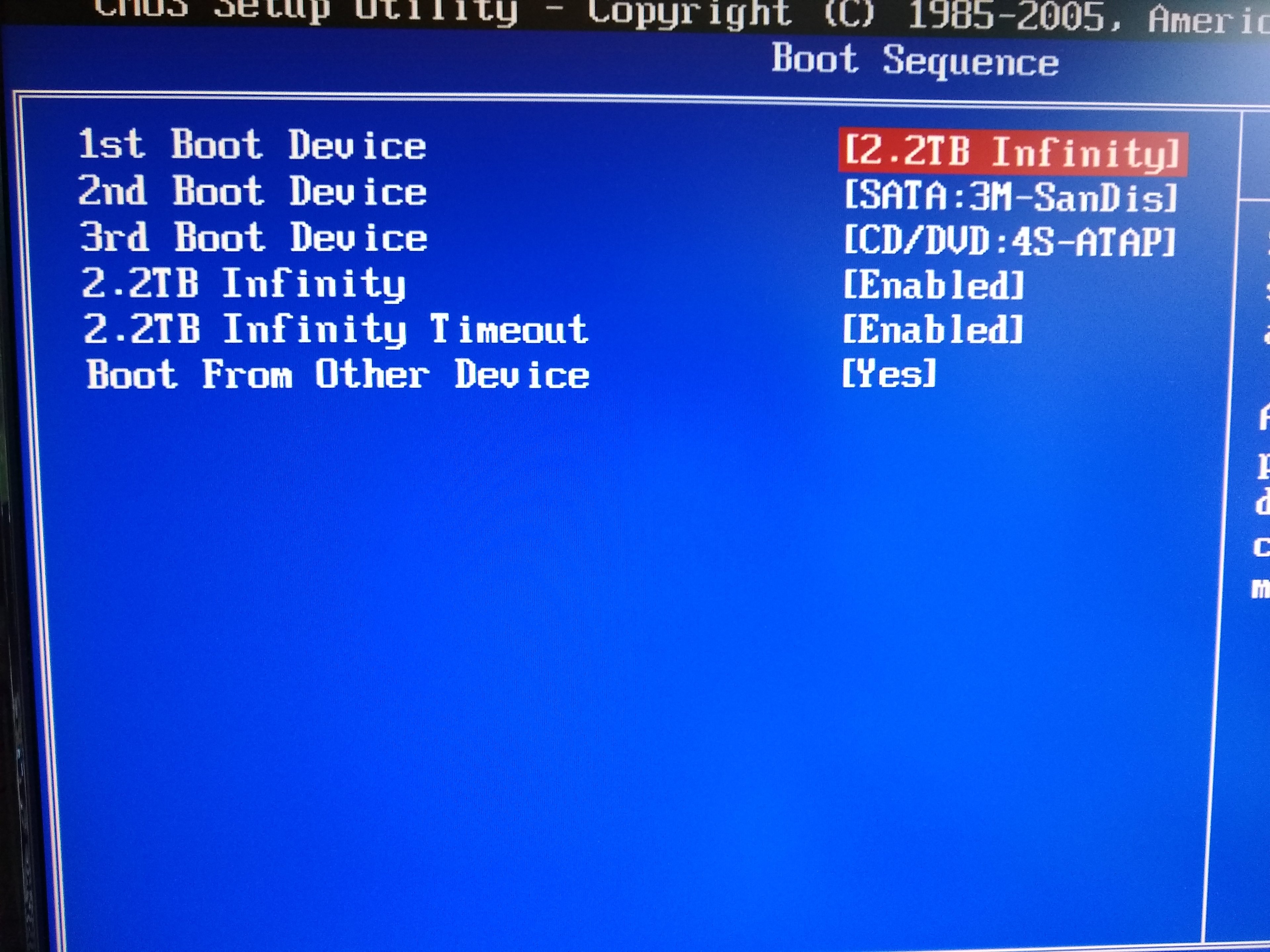

Mach mal das 2.2TB Infinity aus und check nochmal die Bootreihenfolge. Ich nehm mal an du hast auf die SSD installier, dann sollte die auch als erstes drinstehen. Evtl. mal schauen ob die in verschiedenen Varianten auswählbar ist

Wie ihr auf den Screenshots sieht, werden keine SATA Laufwerke im BIOS angezeigt, wenn ich auf AHCI stelle. Habe das 2.2 Infinity deaktiviert. Aber das Mobo erkennt keine Laufwerke weiterhin und bootet dem entsprechenden nicht...
Die 2.2 Infinity nicht anschliessen und die SSD an den ersten SATA-Port anklemmen.
Den RAID-Modus auf IDE lassen, der hat eine ganz andere Funktion.
Wenn Du jetzt auf die SSD klickst, kannst Du dann [AHCI] auswählen?

Selbst wenn das Bios sie nicht im Bios anzeigt, erkennen tut das Board sie trotzdem.
Drück beim Bios-Start F11 und wähl Dein Bootmedium (Stick oder DVD) aus, die Installation wird die SSD dann schon anzeigen.

Zu dem 2.2 Infinity habe ich das noch gefunden:
2.2TB Infinity is a feature which allows booting from HDDs larger than 2.2TB. Note that the OS must also support this, such as Win7 x64. Apparently to utilize a larger than 2.2 TB drive as the boot drive, Infinity must be enabled as well as setting “Raid Type” to IDE. It will not be recognized in a RAID or AHCI situation as the primary drive.
Ich habe das jetzt so verstanden, dass Du RAID auf [IDE] einstellst und beim anschließenden booten mit CTRL + i das Boot-Menü vom RAID-Controller aufrufen musst und einstellen.
Danach sofort wieder ins BIOS und bei RAID [AHCI] aktivieren.
Diese Infinity Geschichte ist uninteressant und kann ausgeschaltet werden und natürlich muss der "Raid" Mode (in diesem Bios zugegeben etwas komisch formuliert) auf AHCI stehen, da darf nichts von Raid oder IDE stehen (bitte nur Kommentare abgeben, wenn man weiß, was man schreibt)!

Wenn man AHCI einstellt, werden keine Laufwerke angezeigt, das ist ja das Problem.
Reaktionen: TapacBulba
Ich zitiere mal: " Ich kann zwar vom USB Stick booten un Win10 installieren,
aber spätestens beim Neustart ohne Stick... "
Ergo scheint das so nicht zu stimmen, das keine Laufwerke angezeigt werden.
dieses 2.2 infinity ist ja ein quark.
Auch den IDE-Bus-master brauch er ansich nicht mehr, wenn er keine IDE-Geräte nutzt. Das Board ist ja nicht mehr das Jüngste.
@Cerebral_Amoebe,
möglicherweise kolidiert hier das 2.2 infinity mit dem AHCI.
Ich würde Infinity und den IDE-PCI Bus-Master mal deaktivieren und dann auf AHCI gehen. Dann sollte auch die Erkennung laufen, wenn er nur SATA-Laufwerke nutzt (sieht zumindest laut seinen Screens so aus).
Man kann unter "Raid Mode" tatsächlich IDE, Raid oder AHCI auswählen, müsste korrekt auch eher "SATA Controller Mode" heißen.
Ich kenne das eigentlich auch so, dass man für die SATA-Port [IDE] oder [AHCI] anwählen kann, unabhängig vom RAID-Controller.
Bei Sockel AM3 und AM3+ hatte ich aber nur Asus und Gigabyte-Boards verbaut, keine Ahnung, was MSI da zusammen gebastelt hat.
PCI-Busmaster, Infinity und den RAID-Controller würde ich mal testweise deaktivieren.
