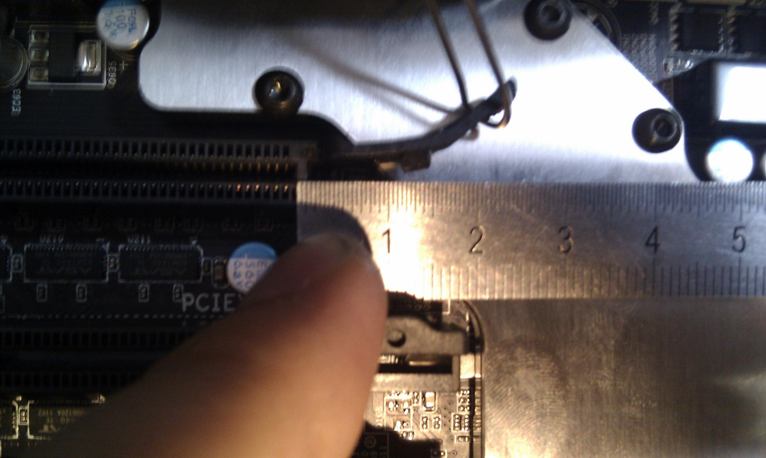

ich habe hier ein Gigabyte P67A-UD7-B3 auf das ich einen "Full Board Block" von EK Waterblocks geschraubt habe.
http://www.ekwaterblocks.com/shop/b.../p67/ek-fb-kit-ga-p67a-ud7-acetal-nickel.html
Weiter liegen hier noch 2 580 GTXen die auf das Board sollen. Meiner Meinung nach keine ungewöhnliche Wahl für ein 300 € MB mit 120€ Wasserkühler.
Nachdem ich mich schon X mal über andere EK Sachen die ich auch für diesen PC kaufte geärgert habe (Senkkopfschrauben für Langlöcher ohne Senkung, O-Ring in Fuge von beweglichen Teilen platzieren, Kleinteilbeutelinhalt stimmt nicht mal ansatzweise mit der Anleitung überein), fand ich heute folgende Situation vor:
https://www.computerbase.de/forum/attachments/imag0134-jpg.232514/

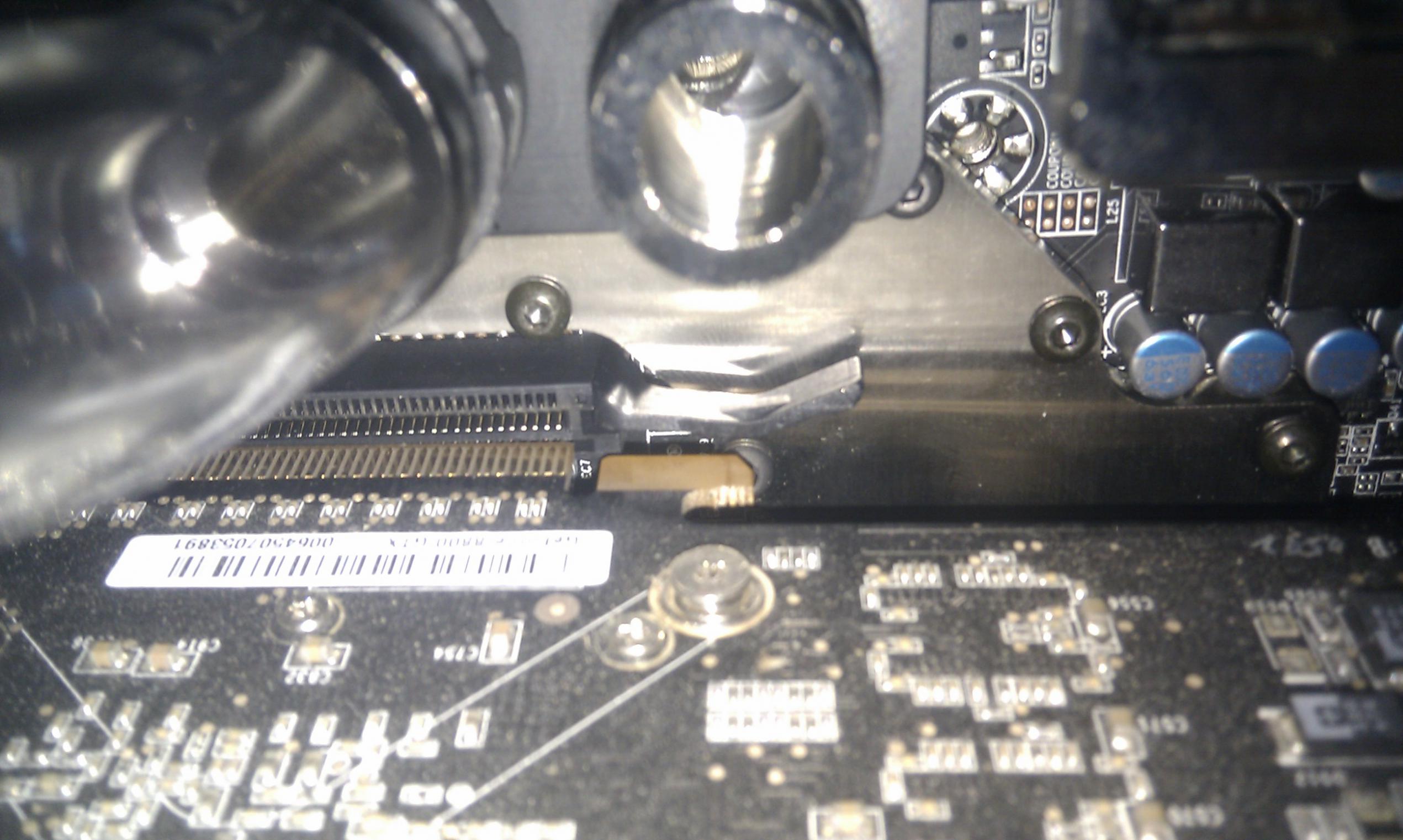

Wenn ich das ganze gerade halte habe ich ca. 5mm der Grafikkarte die über den Kühler ragen. Montage so natürlich nicht möglich.
Was ich jetzt nicht verstehe:
Der Kühler ist nur für dieses Board.
Das Board hat nur zwei "16x" Slots (NF200) und dieser Solt ist einer davon.

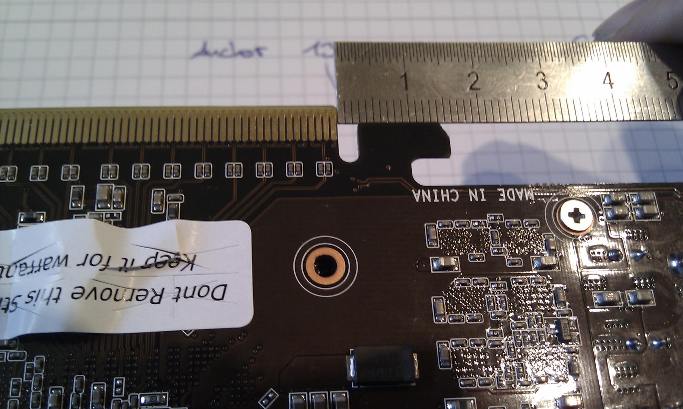

Meine alte 8800GTX (auch auf dem Bild) hat ebenfalls diesen Harken im PCB, also scheinbar keine Seltenheit.
In der Anleitung und auf der Webiste keine Hinweise auf dieses Problem.
Erwarten die jetzt ersthaft von mir das ich diesen Harken abdremel damit die Karte rein passt?! Hätte ich im Normalfall kein Problem mit, aber doch nicht bei einer 400 €+ Karte bei der ich evt noch auf Garantie oder Gewährleistung angewiesen bin...
Hat da jemand ne Idee dazu? Ich lasse mich, besonders in diesem Fall, gerne belehren...

Ich würde an der Karte nix rumsägen. Es ist natürlich ärgerlich das der Kühler für das Board so "schlecht" gefertigt ist. Ich würde mich da an EK wenden und versuchen von denen einen angepassten Kühler zu bekommen. Die haben sich immer sehr Kundenfreundlich gezeigt.

Man sagte mir heute das die Verankerung der 580GTX 3gb von der spezifikation abweichen würde. Dazu dieses Bild:
http://images.anandtech.com/doci/4008/480580Uncovered.jpg
Oben der Harken der auch an meiner Karte und meiner alten 8800GTX zu finden ist, unten so wie es nach Meinung von EK sein sollte.
Lustiger war, das dieses Supportposting relativ schnell gelöscht wurde.
Könnte daran liegen das die wohl auch nicht passen... Der Sicherungsnoppen auf der Lasche am MB ist jedenfalls so weit hinten das er keinen Harken erwischen würde der so kurz ist, das er in die Lücke passt. Soviel kürzer sieht er auch nicht aus...
Lösungsvorschlag war dann im übrigen das Teil abzuschneiden. -.-

Für den geneigten Leser noch ein paar Bilder, voll daneben wie man sieht:

Der Supportvorschlag ist nun einen 8x und einen 16x Slot zu nutzen. Das dies den Kauf des Boards (2x 16x mit NF 200) ad absurdum führt verstehen die Herren nicht wirklich. Evtl. will man den Kühler in Zukunft überarbeiten...
Seit meinem Kontakt mit dem Support findet sich übrigens folgendes in der Artikelbeschreibung:
"CAUTION: Topmost PCI-express x16 slot might become unusable with certain graphics cards due to PCIe connector's anchor colliding with the water block."
Das nur ein paar Karten nicht passen würde, halte ich nach wie vor für eine gewagte These...
Ich denke man kann also durchaus behaupten das die Herren nicht wirklich getestet haben was sie da verkaufen. Die scheinen mir das Teil mit der blauäugigkeit einer crackabhänigen Prostituierten einfach auf den Markt geworfen zu haben, Testphase beim Kunden.
