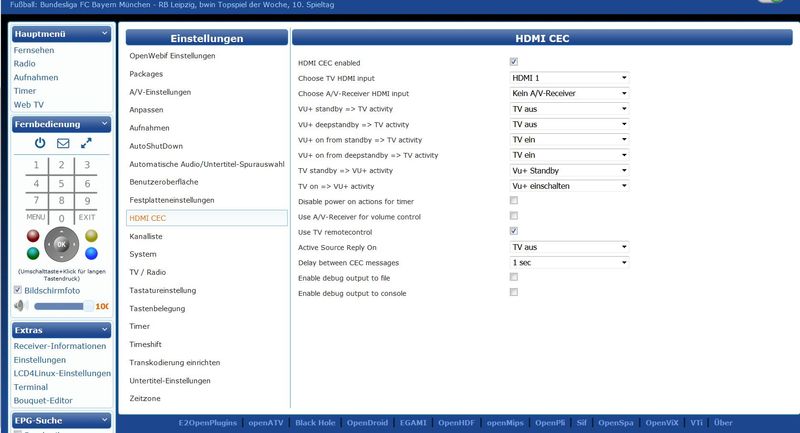

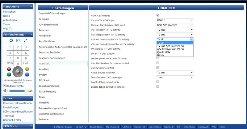

Hallo, habe folgende HDMI-Buchsen am TV: HDMI-2(ARC)=Soundbar; HDMI-1(DVI)=VU-Box; HDMI-3(MHL)=Leer.
Die Box hat nur einen HDMI-Ausgang. Die Konfig dafür hänge ich im Bild mal an. Dort ist ua auch ein aufgeklapptes Feld mit Möglichkeiten zu sehen. Standart wäre "TV".
Im TV-Menü ist dieses Samsung Anynet+(HDMI-CEC) aktiviert. Deshalb geht der Soundbar ja auch mit dem TV aus, halt bloß nicht an!
Edit: Der Soundbar hat 3xHDMI. Die Verbindung ist an "HDMI out ARC to TV" angeschlossen, also richtig denke ich.
Konfig der VU-Box:
Habe es hinbekommen: In den Aufklappoptionen habe ich "TV und AV/Receiver ein" gewählt und nun klappt es auch damit!
War jetzt etwas unglücklich gewählt in den Einstellungen. Denn die Box bin ich ja noch am Einrichten. Aber Danke Euch!
