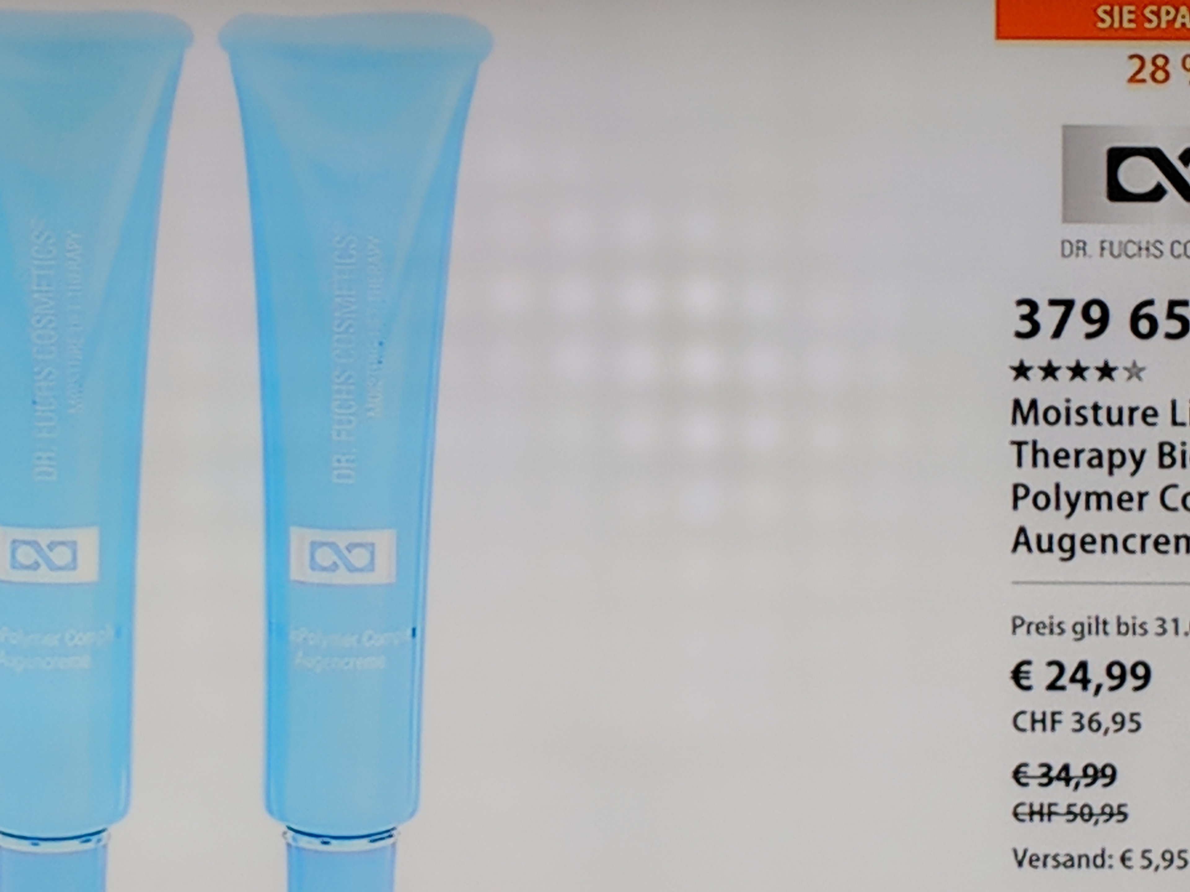

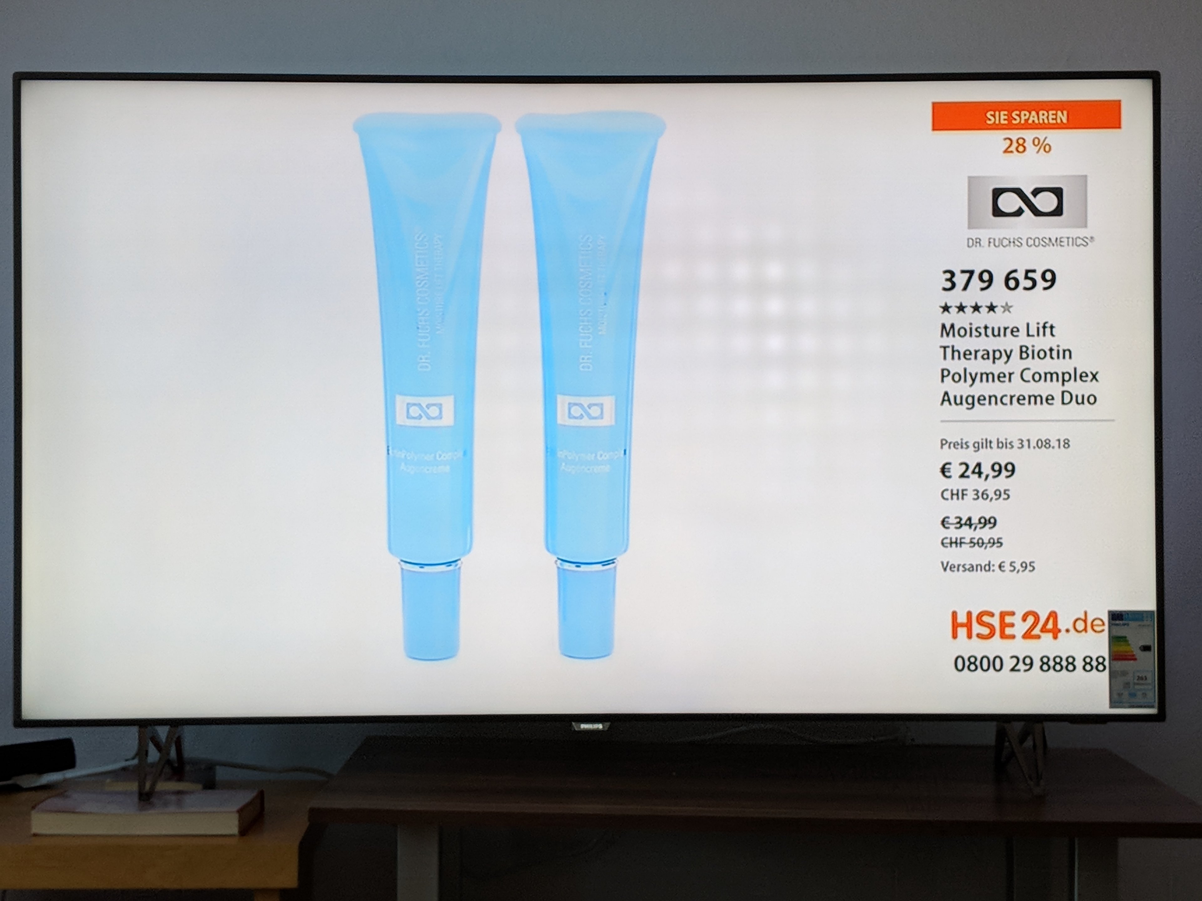

Aufgrund der Tatsache, dass der Philips 65PUS8102 einfach günstiger ist, habe ich mir diesen bestellt. Ist die Tage auch schon angekommen, allerdings mit einem wirklich schrecklichen Panel. (siehe Bilder)
Die LEDs scheinen dick durch, was doch ziemlich nervt. Das Gerät geht wieder zurück nach Amazon und ich bekomme die Tage nen neues Gerät. Ich will hoffen, dass dort die Probleme nicht vorhanden sind. ... Ansonsten wird es evtl. doch ein Edge LED :P Ich bin mir unschlüssig.
Ansich gefällt mir der PUS8102 aber ganz gut. Er ist mehr als hell genug, Schwarzwerte machen einen vernünftigen Eindruck und Ambilight ist schon eine feine Sache!
Mal abwarten, ... ich kann ja mal berichten, wenn der neue da ist :)
Boah! Das ist ja schrecklich.
Ich hab meinen auch bestellt bei Amazon, kommt vielleicht Samstag, bin gespannt und werde ebenfalls berichten.
Oha sowas habe ich auch noch nicht gesehen. Das ist eindeutig ein Defekt. Da hat man wohl eine Schicht vergessen :)
