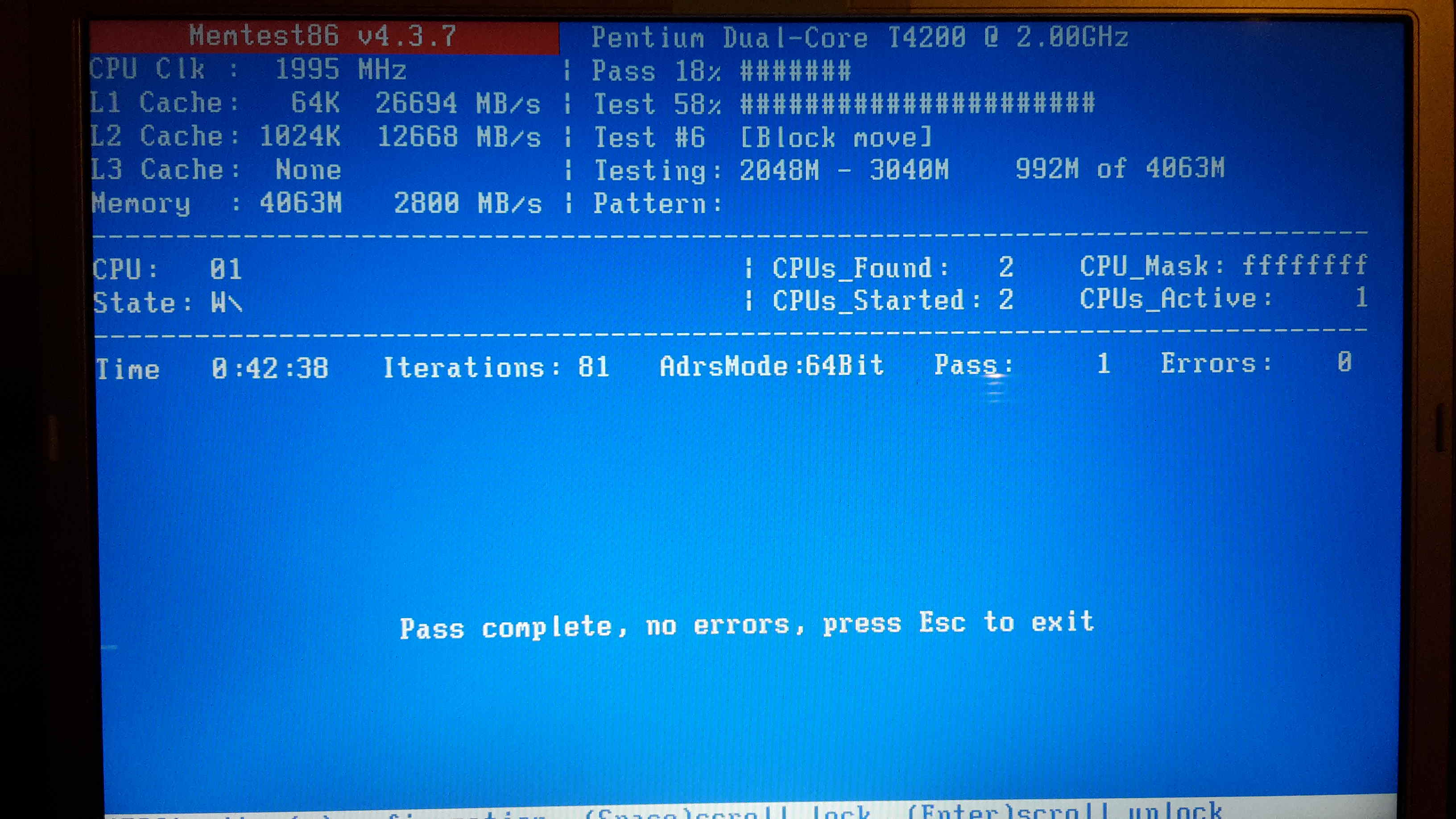

Ich bin mit meinem Latein am Ende und finde das Problem nicht. Aktuell läuft memtest86+ durch.

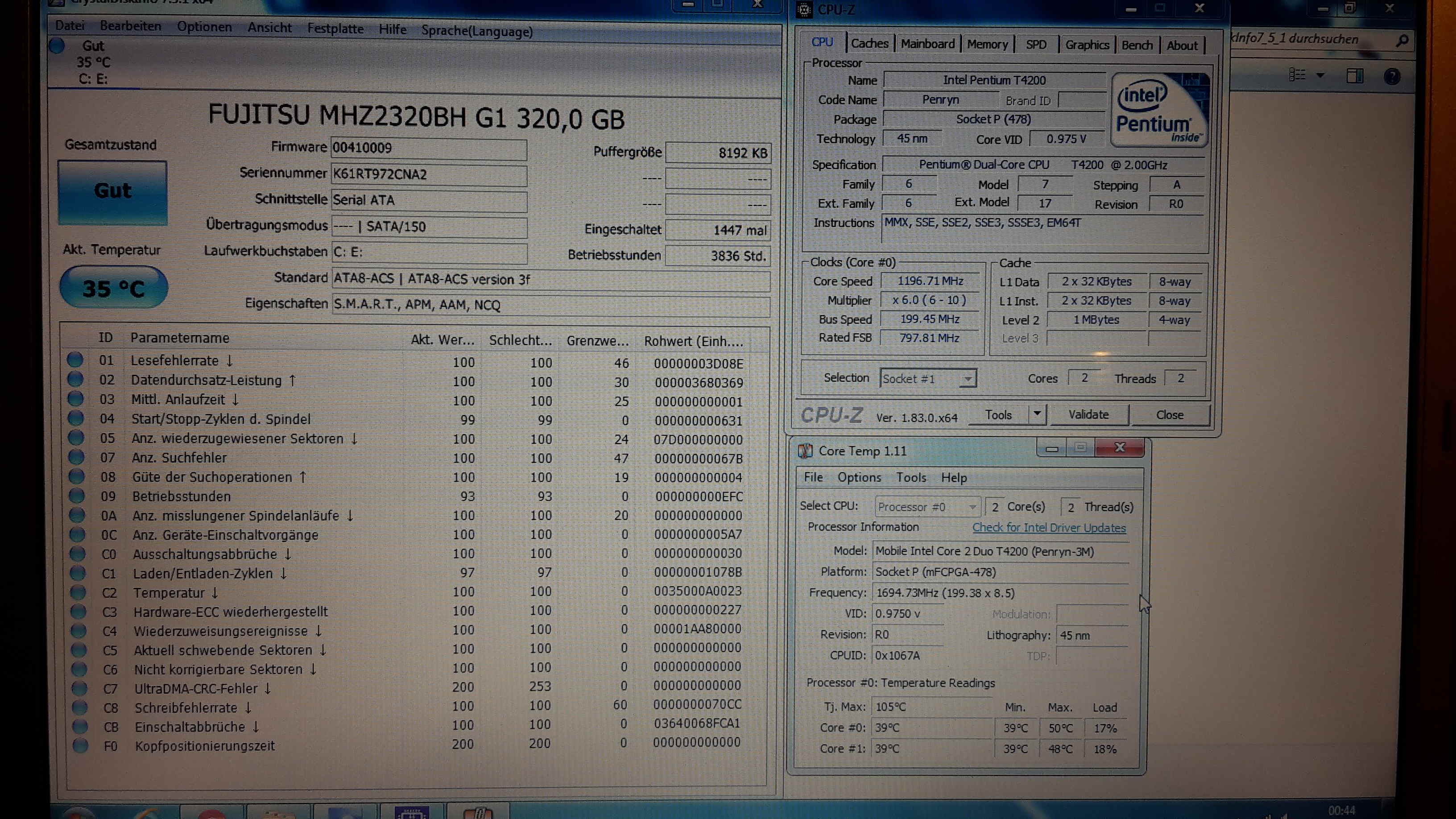

Crystaldiskinfo sagt "gut". Widerzugewiesene Sektoren gab es so um die... 40 wenn ich mich nicht irre.
Bitte CDI Screenshot zeigen mit ganzen Tabs offen, das wird den Spezis weiterhelfen. Auch solltest du Memtest abwarten was das sagt. Du bschreibst bei dem über 10 Jahre alten Gerät entweder RAM oder HDD Probleme.

memtest ist bei 84%. Dauert noch ein wenig.

Wieder zugewiesene Sektoren klingt nicht gut. Könnte trotz "gut" die HDD sein.

So hier ein paar Fotos. Screenshots waren schon gar nicht mehr möglich.
Die Festplatte macht während des Systemstarts ihre typischen Ratter-geräusche.
Wenn der PC sich aufhängt, hört man nichts mehr von der Festplatte. Die USB-Ports scheinen auch keine Spannung mehr zu bekommen, da mein USB-Stick dort dann nicht mehr aufleuchtet.

Bei Programmen wie Hard Disk Sentinel sehe ich genau den Zustand meiner Platten. Ich kann nur empfehlen, entsprechendes HDD-Tool finden, gucken in welchem Zustand die Platte ist und zur Not gegen eine SSD austauschen. Beachte dabei die Anschlussart. Ansonsten noch mal Windows 7 frisch installieren. Und/Oder die Chipsatztreiber im Gerätemanager manuell deinstallieren und durch Windows neu installieren lassen.

Der 7z Benchmark von PTS Desktop Live lief ohne Probleme durch. memtest auch.
Windows jetzt bei der Maschine neu zu installieren würde mich Stunden kosten, da bestimmte Programme installiert sind wo die Installation gefühlt 100 Jahre dauert.
Edit ich bin ja auch doof, PTS und memtest laufen ja vom USB-Stick aus.
Dann wird es wohl doch die Festplatte sein. Denn PTS hat gemeckert "file system damaged" und chkdsk /f (außerhalb Windows) hat ebenfalls mehrere Dinge gelöscht, repariert, gefunden.
