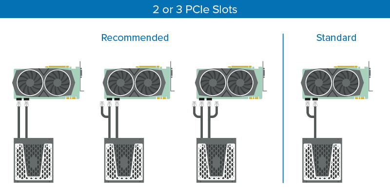

Nimm 2 Kabel für die Stromversorgung vom Netzteil zur Grafikkarte je nachdem..

@Nickel: Das Straight Power11. Die Stromzufuhr läuft über 2 getrennt Kabel. Ich könnte aber testweise noch weitere Kabel ans Netzteil hängen und die Karte mal da dranhängen. Aber der Rechner startet ja normal, sprich es gibt keinen Fehlercode, der auf zu wenig Saft hinweisen könnte.
