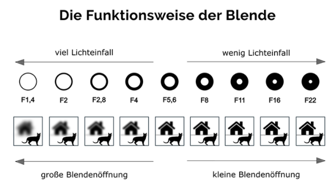

Meinst du den Bokeh effekt oder tiefenunschärfe?
Welche blende hast du denn eingestellt (sofern das da überhaupt geht)
Mit nem alten camcorder hatte ich ähnliche "probleme" jetzt mit ner Canon M200 und dem Bundle objektiv schon etwas besser, allerdings soll da noch n lichtempfindlicheres dran so mit blende 1.8 oder 2.0, damit bekommst das schön hin.
Vereinfachte erklärung:
Entsprechender Beitrag zur Fotografie grundlage (kannst grob auf filmografie anwenden)

Je größer der Sensor, je länger die Brennweite und je offener die Blende ist, desto höher die Tiefenunschärfe bzw. verschwommener ist der Hintergrund. Leider vergisst das mit dem ganzen Fake-Bokeh der Smartphones der Großteil der Bevölkerung.
Mit der ZV-1 hast du eine Kamera gewählt, die im Maßstab der Systemkameras einen sehr kleinen Sensor verbaut hat (hier hättest du z.B. fürs selbe Geld bereits eine Fujifilm X-T200 mit 35mmF2 bekommen), d.h. hier kannst du dann nur noch über Brennweite und Blende eine echte Tiefenunschärfe erzeugen. Jetzt ist deine Blende bis zu einem gewissen Punkt limitiert (F1.8), was schon sehr offenblendig ist und deine Brennweite limitiert die Größe des Raumes, wie weit du die Kamera von dir wegstellen kannst.
Reichen diese Maßstäbe nicht aus um dein Ziel zu erreichen, musst du mit Fake-Unschärfe der jeweiligen Software (NVIDIA Broadcast z.B., was mehr oder minder schlecht funktioniert) oder hinter dir mit Greenscreen arbeiten.
