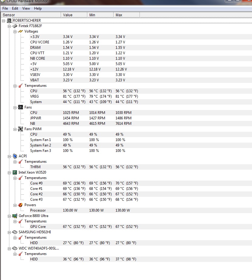

Lese doch Deine Temperaturen mal mit HWMonitor aus (unter Last weil Idle ist es eh wurscht) und poste einen Screenshoot, weil so wie Du es schreibst, ist es verwirrend.
Okay mach ich in ein paar Minuten, ich moechte das prime eben 5 std gelaufen ist ;D

Hier der screen
Bis auf Vreg doch alles im gruenen Bereich, oder etwa nicht, wo wieder bei der so simplen und doch anscheinend so schweren Frage sind, die ungefaehr taeglich 10Threads hervorbringt.
Also die Vreg Temperatur ist zu hoch (gem. EVGA). sollte unter 70° bleiben.

Mh... Mit northbridge und co habe ich absolut keine Temp Probs. Nur Vreg klettert schonmal gerne auf 80°
Mal sehen wie ich das Problem beheben kann(eventuell einfach Lüfter vorklemmen?!?)

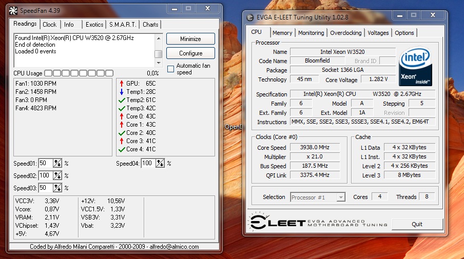

Also ich trag mal einfach zusammen.
Das System laeuft stabil bei den Sets@screen. 50° NB ist vollkommen in Ordnung und ist auch nicht schlechter als ohne OC.
Alles, besonders die CPU laeuft geschmeidig unter 60° Volllast. Auch der Rest durchlaeuft eig einen guten Luftstrom und bereitet keine Probs.
Einzig und allein, wie ich eingangs des Threads schon erwaehnte die Voltage-Regulation Einheiten werden warm. An die 80! Doch alles halb so wild hab erstmal einen Spotkuehler fuer die NB bestellt, auch wenn die eig doch noch ganz normal temperiert ist.
Allerdings hatte viele Anwender diese hohen Vreg's, laut google.
Außerdem sprach Linuxrouter "Keep your CPU core temps below 85C. Also, I like to keep my VReg temps below 70C." von I LIKE, was ja nicht unbedingt an stichhaltigkeit ueberzeugt...
