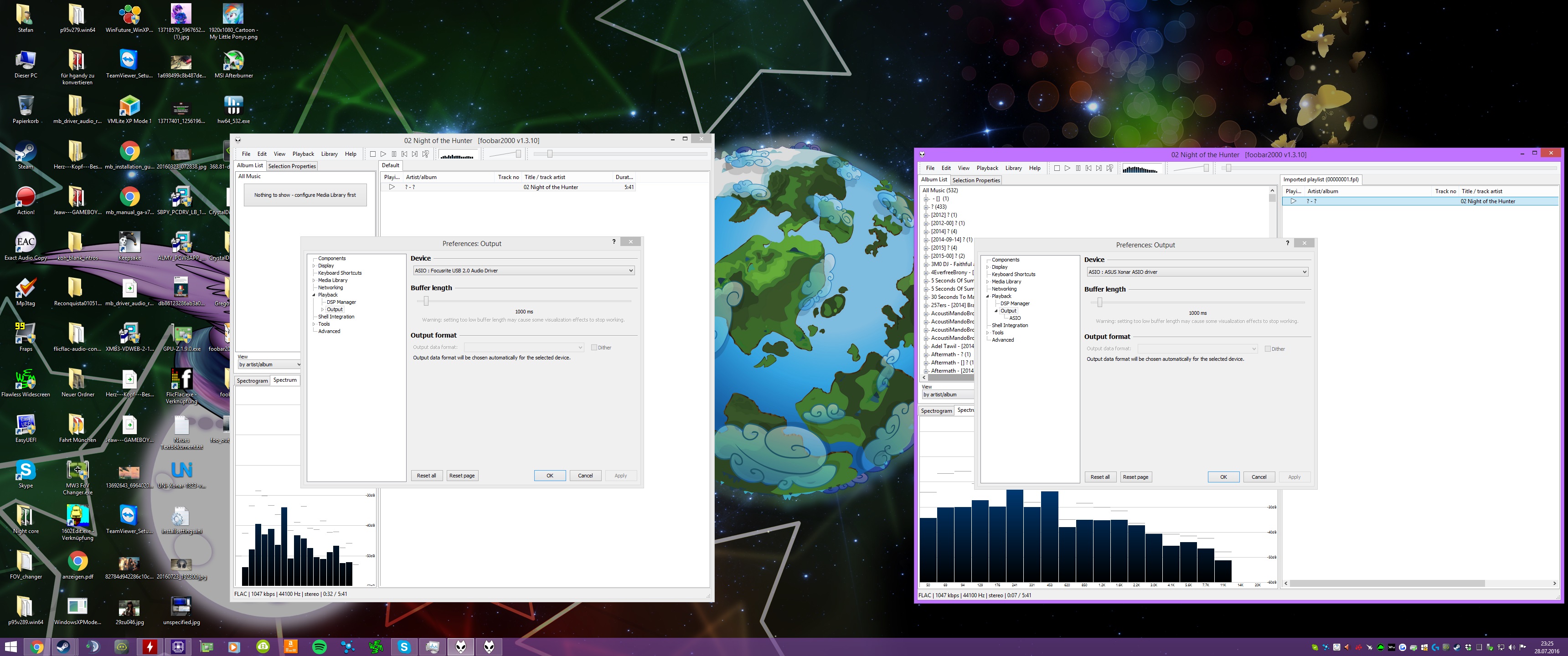

Ich denke ich nehm einfach die Portable Version von foobar 2000 und starte diese Parallel zur normalen installierten, das sollte doch sicher gehen. Mal testen.:)

Jetzt muss ich nur noch die Tage checken wie ich das Script richtig schreibe, damit ein und das selbe Lied über beide Instanzen gleichzeitig abgespielt wird. Dann kann ich wunderbar die Lautstärke gleichstellen einen Unterschied müsste ich dann definitive hören können.

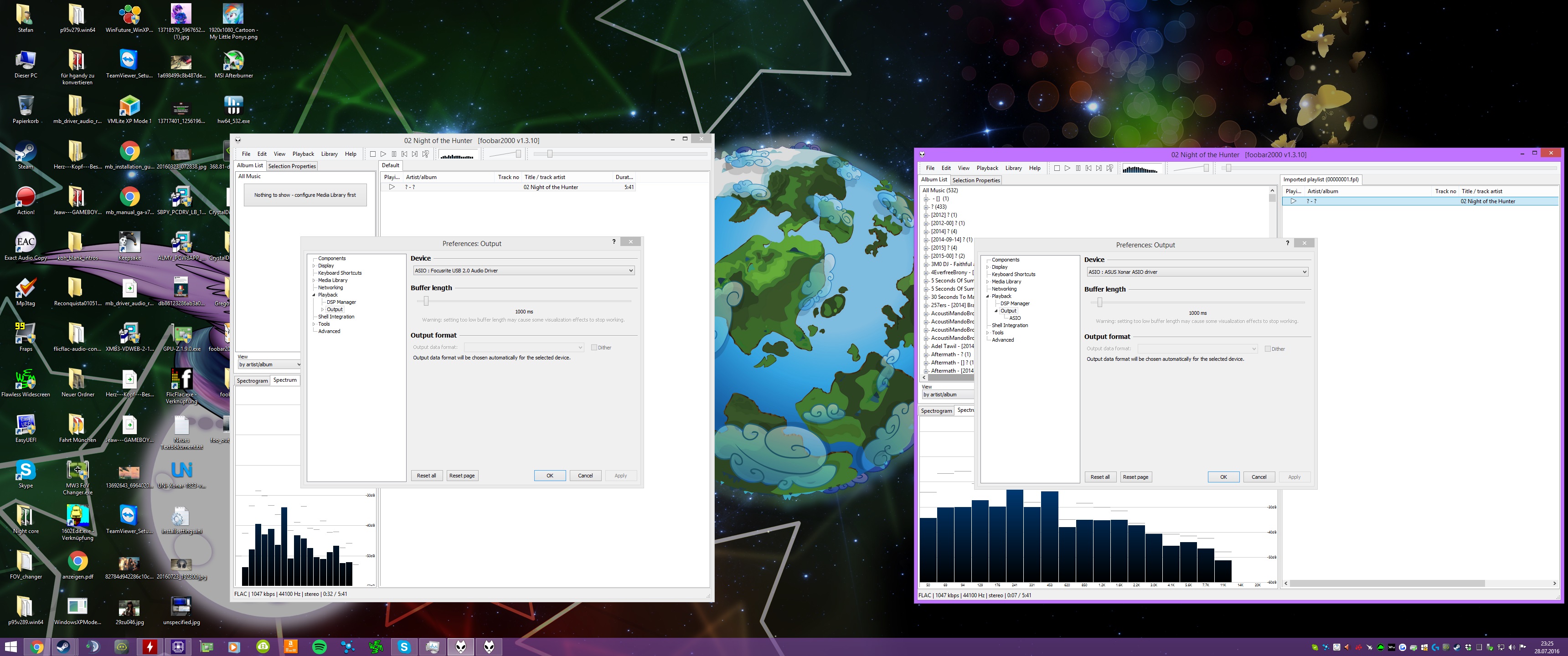

Wie müsste das aussehen? Meine Portable Version von Foobar2000 liegt auf dem Desktop im Ordner "Foobar3000" und die installierte auf C://Programme (x86)/Foobar2000
Oder kann ich die auch einfach beide öffnen und per Script das Lied in beiden laufenden Instanzen starten?
Da hört wohl einer 30 Seconds to Mars. ;) Na wenn du beides via foobar regelst: mach dir eine Playlist, importier diese in beide Player und starte dann die Wiedergabe via
Code:
C:\Pfad\zur\ersten\Instanz\foobar2000.exe /start
C:\Pfad\zur\zweiten\Instanz\foobar2000.exe /start
Da reicht ne einfache Batch ohne AutoHotKey.

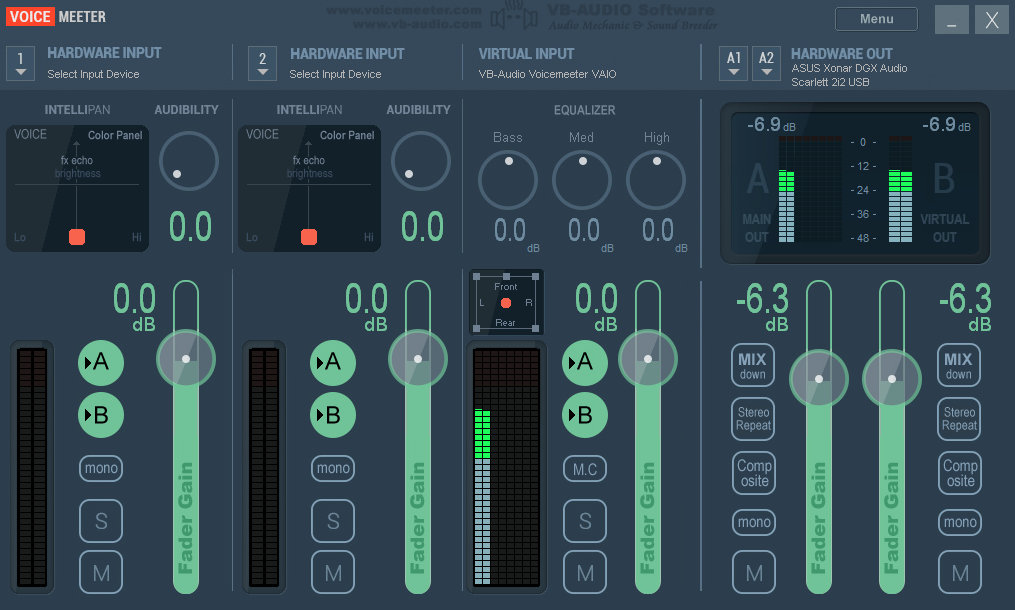

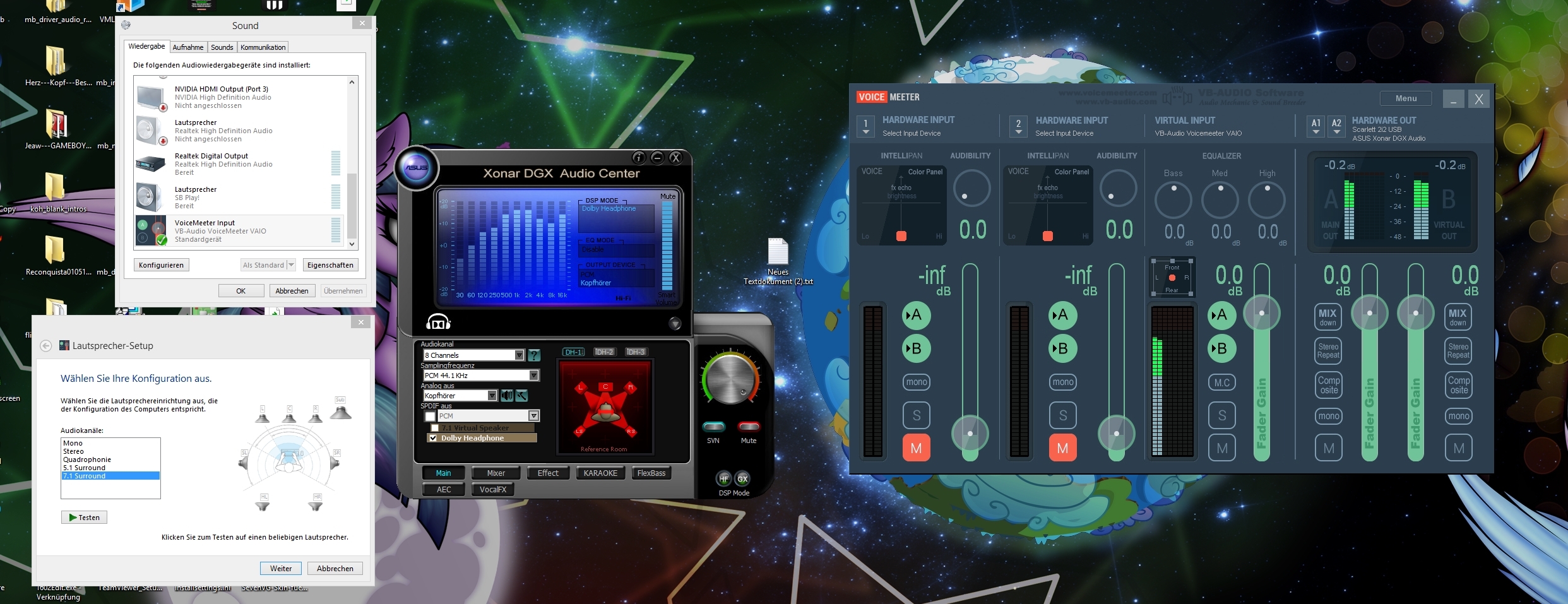

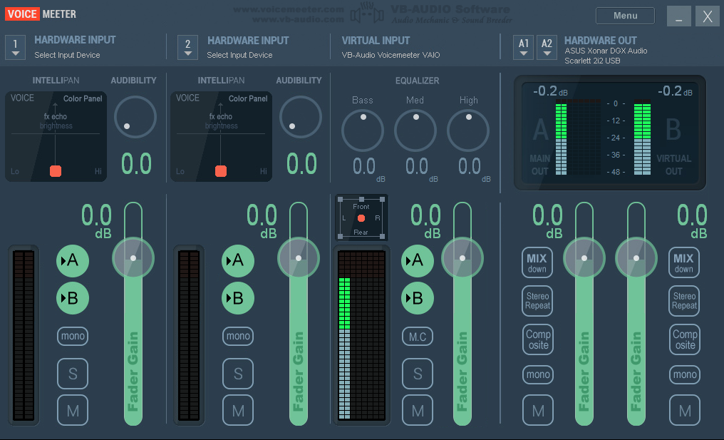

Ich würd das ganze via Voicemeeter einfach direkt auf die beiden Karten gleichzeitig ausgeben, da hast du das gefrickelt mit den 2 playern nicht.
Wäre das so richtig eingestellt? Denke mal schon, dann brauch ich ja nur noch den Cinch Switch.
Edit: Ok umgesteckt, direkt Sound perfekt.^^ Klanglich vermurkst die Software wohl auch nichts wenn ich zwischen Asio und der Software hin und herschalte, kein Unterschied im Klang super.:)

Geile Software, denke wohl immer noch wie früher in der Schule zu kompliziert.^^

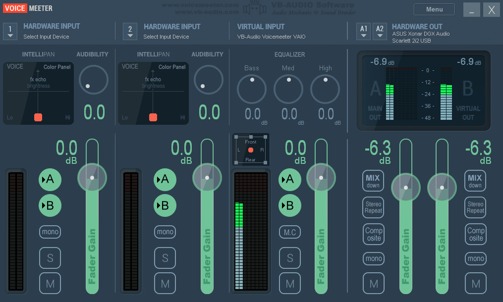

Edit: Das geilste: Ich kann jetzt Analog zwischen Dolby Headphone 7.1 Sound und Stereo Sound von meinem Scarlett 2i2 umschalten. Der Voicemeter unterstützt 7.1 Sound.:D

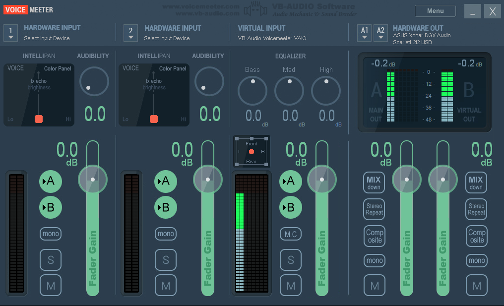

Man sollte eins nicht vergessen, dass diese Routing Software intern resampeln muss um die leicht auseeinanderdriftenden Abtastraten auszugleichen. Das sollte bei ordentlicher Umsetzung zwar nicht viel ausmachen (sprich die Unterschiede dadurch sollten geringer sein als die Unterschiede zwischen den getesteten Geräten), aber wenn man hohe Maßstäbe anlegt sollte man sich dessen zumindest bewußt sein.
Im Player die Lautstärke um 6dB absenken oder im gehörten Track entsprechend Headroom zu haben, hilft zumindest um beim Resampling Übersteuerungen zu vermeiden.
Also übersteuern hatte ich eigentlich bisher nicht. Wenn ich auf 6 DB runterregel wird bei mir das Bass und wohl auch der ganze Rest (Beim Bass fällt es am stärksten auf) raus genommen, ganz gleich wie weit ich die Lautstärke an meinem SMSL VA2 Analog wieder hochregel.
Das einzige was mir jetzt aufgefallen ist, wenn ich keinen Ton ausgebe und die Lautstärke an meinem SMSL VA2 sehr weit hochdrehe, dann höre ich ein leichtes Störgeräusch. Bei meinem Scarlett 2i2 ist das deutlich schwächer als bei der Asus Soundkarte. Ist ein ganz schwaches zirpen, nur mit sehr hohem analogem Pegel wahrnehmbar. Wenn ich beide Soundkarten direkt an meinen Verstärker anschließe ohne Cinch Switch hab ich das nicht. Kann das an nicht ausreichender Schirmung liegen?
Edit: Ok lag daran das ich am EQ Regler runtergeregelt habe:D
Problem ist, dass die Resampling Algorithmen intern Signalspitzen erzeugen, die über das Level des Originalsignals hinausgehen. Das läßt sich nur durch ausreichend Headroom verhindern. Ob man es hört ist die Frage. Nicht jede Übersteuerung ist sofort hörbar und störend.
