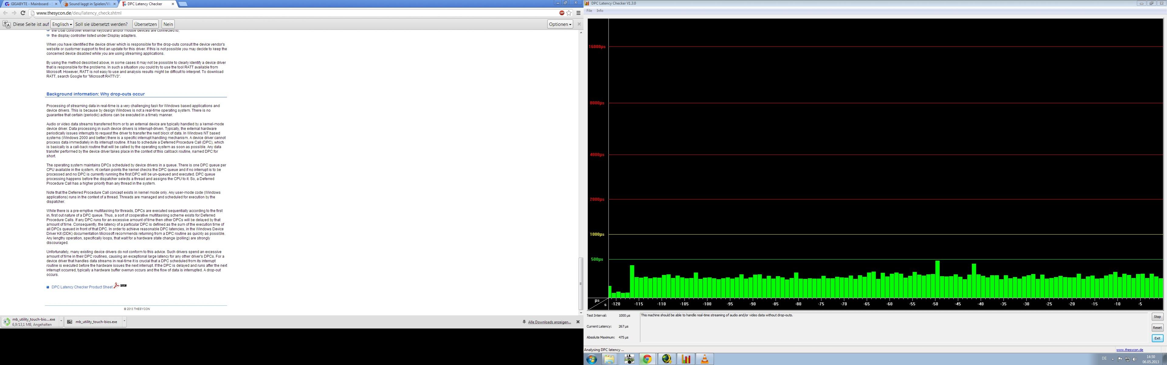

Edit: Scheint alles okay zu sein. Unbenannt.jpg
Lass mal den DPC checker laufen WÄHREND du diese ruckler warnimmst - oder hast du genau das schon gemacht ?
Jap, screenshot wurde nach 4 Minuten Vlc aufgenommen.

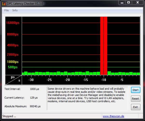

@Iscaran:
Ich scheine das gleiche Problem wie Nevias zu haben, habe ebenfalls Onboardsound und eine Soundkarte (Asus Supreme FXII) und bisher noch keine Lösung gefunden. Bei mir funktioniert das mit dem DPC - während es im VLC ruckt zeigt der DPC eine Latency Spitze an (siehe Bild unten). Treiber sind bei mir ebenfalls alle aktuell und schon mehrfach sauber entfernt und neu installiert worden, ohne Erfolg. Kannst Du mir sagen wie ich das Problem nun eingrenzen kann, ohne ein Gerät / Treiber nach dem anderen zu entfernen? Da ich recht viel in/am Rechner hab wäre das sehr zeitintensiv. Vielen Dank im vorraus!
EDIT: Ich hab mal die Priorität vom VLC im Taskmanager auf Hoch gesetzt - seit dem sind keine Ruckler mehr aufgetreten (DPC zeigt auch nichts mehr an). Da bei mir auch Spiele manchmal ruckeln ist das natürlich keine wirkliche Lösung die Prozesse dann alle höher priorisieren zu müssen.
EDIT2: Ich nehme alles zurück - ruckler sind doch noch da, nur seltener.
