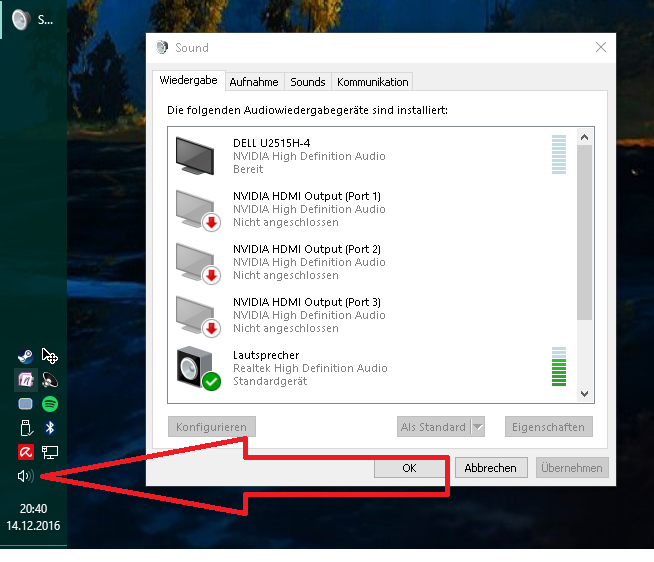

Das müsste über HDMI gehen. Welche Windowsversion hast Du? Wenn es Win 10 ist, probier mal Folgendes: Rechts unten in der Taskleiste auf das Soundicon klicken, wo Du auch die Lautstärke einstellen kannst. In der Zeile über dem Lautstärkeregler kannst du nun auf dein Ausgabegerät klicken und - falls Windows beide erkennt - das andere auswählen.
Falls Du nicht Win 10 hast, kannst du das selbe unternehmen, indem du auf die Windowstaste klickst, dann "Sound" eintippst. Da müsste dann das Systemsteuerungsicon kommen, was wie ein Lautsprecher aussieht. Da gehst Du drauf. Dadurch öffnet sich eine Liste von Geräten. In der suchst Du den Fernseher heraus, klickst mit der rechten Maustaste drauf und wählst "Als Standardgerät auswählen". Evtl nochmal neustarten. Ab da müsste Windows den kompletten Sound automatisch über den Fernseher ausgeben, aber nur, wenn er an ist. Ist der Fernseher ausgeschaltet, erkennt Windowes (zumindest Windows 10) das automatisch und deaktiviert die Ausgabe über HDMI. WEnn du es aber als Standard definiert hast, müsste er immer automatisch rüberwechseln, sobald Du den Fernseher anmachst. Manchmal musst du evtl das Programm, was den Sound ausgibt (Media Player, Browser, was auch immer) nochmal neustarten, nachdem Du den TV eingeschaltet hast, müsste aber auch so gehen.
Wenn der Fernseher nicht in der Liste auftaucht oder du oben Beschriebenes probiert hast und es nicht funktioniert, dann musst Du am Fernseher ansetzen und da nach dem Fehler suchen.
REchte Maustaste auf das Soundicon neben der Uhrzeit, dann Wiedergabegeräte auswählen, dann den TV anklicken !

Unter Linux HDMI Sound hin zu bekommen , ist fast ein Ding der Unmöglichkeit... WIE ist den der PC mit dem TV Verbunden... Über den INTEL-HDMI, oder den NVIDIA-HDMI , oder AMD-HDMI...
Default läuft halt immer die Analoge Realtek Soundkarte.... Die hat mit HDMI nichts zu tun... Da fehtl auch kein Kabel oder ähnliches. Dein PC hat mehrere Soundkarten und Du musst nun die richtige als Default Ausgang setzen...
Ein HDMI-Anschluss ist eine eigene Soundkarte und hat mit dem onboard analog Sound nichts gemein.
